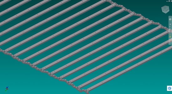

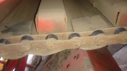

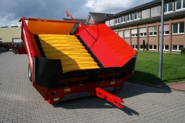

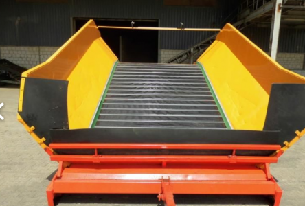

Witam wszystkich, przeszukałem forum i nie znalazłem odpowiedzi na mój problem. Otóż konstruuje maszynę w firmie i potrzebuję podpowiedzi gdzie można dostać łańcuch, który będzie mi potrzebny. Pisałem do paru firm lecz niestety nie mogą mi wykonać takiego. Łańcuch będzie miał charakter przenośnika. Będą za jego pomocą transportowane warzywa z pola do kolejnego etapu obróbki. Maszyna nazywa się kosz przyjęciowy firma Grimme, Miedema, ProVega takie wykonują. Na zdjęciu mniej więcej pokaże jak ma to wyglądać. Może ktoś z was się z takim czymś spotkał? Nie ukrywam że termin jest dość napięty. Mam narysowany model łańcucha lecz nie mogę znaleźć firmy która to wykona lub oferuję tworzenie takiego czegoś. Pozdrawiam

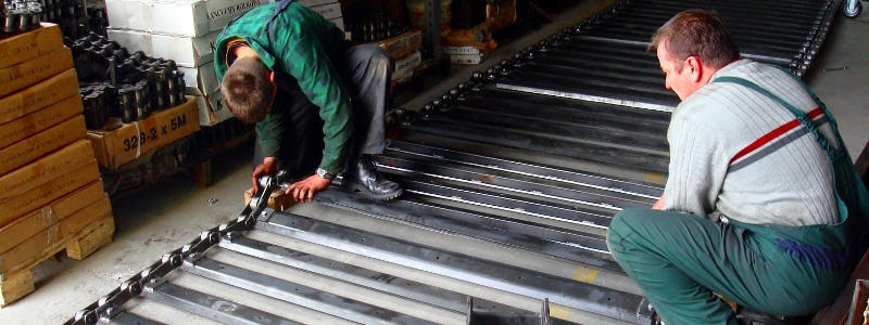

Nie nada się do Twojego zastosowania któryś z tych łańcuchów? Wersja z łapkami giętymi lub dodatkową płytką.
http://www.spomasz.biz.pl/pl/lancuchy

Zobacz po sklepach rolniczych. Choćby tu:
https://www.farmexpert.pl/lancuch_podaj ... t9201.aspx
