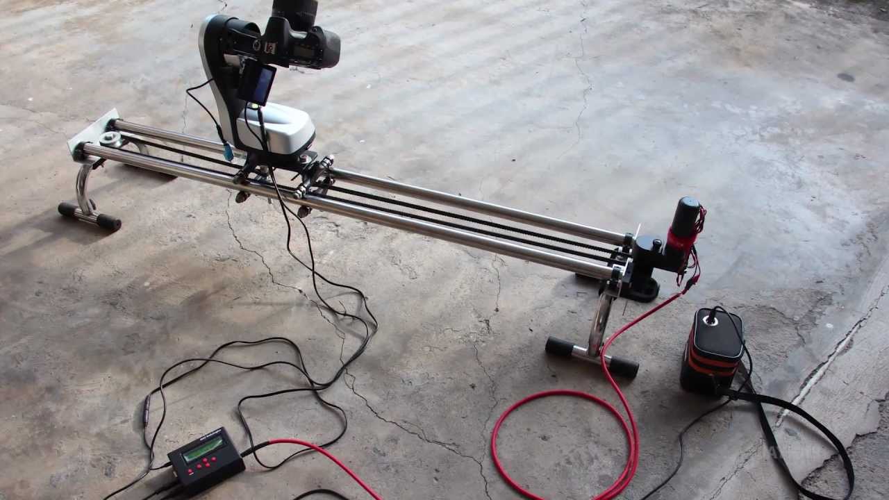

Witam, planuję zrobić slider do aparatu z napędem. Długość ma mieć około 1m do 1,2m długości.
Zastanawiam się nad koncepcją:
albo prowadnica z wózkiem HIWIN lub precyzyjne wałki.
Opcja z wózkiem jest droga, nie wiem czy spełni to moje oczekiwania, z kolei nie wiem czy wałki nie będą się uginać pod ciężarem aparatu 2-3kg.
Prowadnica i wózek HIWIN - dość droga opcja, ale mniej roboty - nie wiem jak ze stabilnością
Dwa precyzyjne wałki + łożyska liniowe zamknięte - tanio, troche więcej roboty, ale czy się całość nie ugnie pod aparatem
Dwa precyzyjne wałki z podporą + łożyska liniowe półotwarte - na pewno stabilniejsze ale ciut droższe od wałków bez podpór.
Bardzo proszę o rady dotyczące tego projektu.

A może Kolego profil aluminiowy około 80x40 np. 80x40
Do tego używana prowadnica w rozmiarze 15 + wózek jednen.
Prowadnice się banalnie przykręca do profili, musisz tylko nakrętki teowe kupić. I bez wiercenia masz niezłą konstrukcję.
Jak zastosujesz wałki żeby się nie uginały, to będzie to ciężkie wszystko.

Waga tylko na plus. Mam zamiar kręcić tym też time lapsy, ciężar nie gra roli, najważniejsza dla mnie jest stabilność.
Mam zamiar zamówić wałki fi 16 L=1,2m, czy dwa nie ugną się pod aparatem 3kg?

Ugna sie pod wlasnym ciezarem nawet.

Chodzi mi o to, czy wózek, na którym będzie kamera/aparat gdy będzie się poruszał nie będzie wyginał się do w dół, psując ujęcie.

bardziej bym się obawiał drgań - od silnika krokowego.
niby nic - a może różnie być.
jakiś czas temu robiłem takie coś dla znajomego - coś tam w albumie jest.
na takiej szynie z ceownika kładłem z 10 kg i nic się nie krzywiło.
z sinikiem krokowym drgań niby nie było - ale na ujęciach czasami tak.
w zależności od prędkości można było wpaść w rezonans - pasek.
pozdrawiam.

nawet jak cos ci sie ugnie bedzie to absolutnie bez znaczenia
potrafisz wykryc roznice polozenia aparatu o pol milimetra w pionie ?
bardziej chyba istotne zeby nie bylo momentow skrecajacych, to ci zmieni kat pod ktorym robisz zdjecie i bedzie miec np wplyw na wysokosc horyzontu na ujeciu
znaczy jak ci sie bedzie bujalo przod i tyl zle, jak sie ugnie gora dol i tak nie zauwazysz
szczegolnie ze ugiecia ktore dla maszyn cnc sa niedopuszczalne dla ciebie beda niezauwazalne
pamietaj ze my tu pracujemy w setkach milimetrow
dwa walki beda ok, duza sztywnosc i odpornosc w miare na skrecanie jak dobrze ustawisz aparat
naped tylko dobierz bezwibracyjny tak jak kolega doradzil
pasek nie jest najlepszy szczegolnie przy tej dlugosci
sruba trapezowa pewnie by dala rade plynnie smigac, zwykla gwintsztanga pewnie tez

najlepszy byłby silnik dc z enkoderem - krótko mówić serwo.
do wolnych przemieszczeń ( timelapse ) śruba - ok.
do szybkich ( kamera - film ) pasek .
trudno uzyskać taką rozpiętość szybkości wózka .
zresztą można policzyć.

Te, które widziałem były na prowadnicach ślizgowych Igusa i ja też bym to rozważył chociaż niekoniecznie tej firmy (cena). A dokładniej to bym zrobił na ślizgach.
Łożyska liniowe i wózki potrafią dobrze szumieć tj słychać prace kulek i mają tendencje do skakania. Podobnie silnik krokowy. Nie wiem jaki to ma wpływ na zdjęcia czy film ale na pewno nie pozytywny.
Mówiąc krótko: slider jaki robiłem był na profilu konstrukcyjnycm aluminiowycm i wykorzystywał ślizgi wpuszczane w rowek. Na końcach bloki łożyskujące i mocujące silnik a nawrót paska wewnątrz profila. Wózek to raptem 3 płyty aluminiowe skręcone w "C".
Nie zachęcam ale rozważ łożyska ślizgowe.
