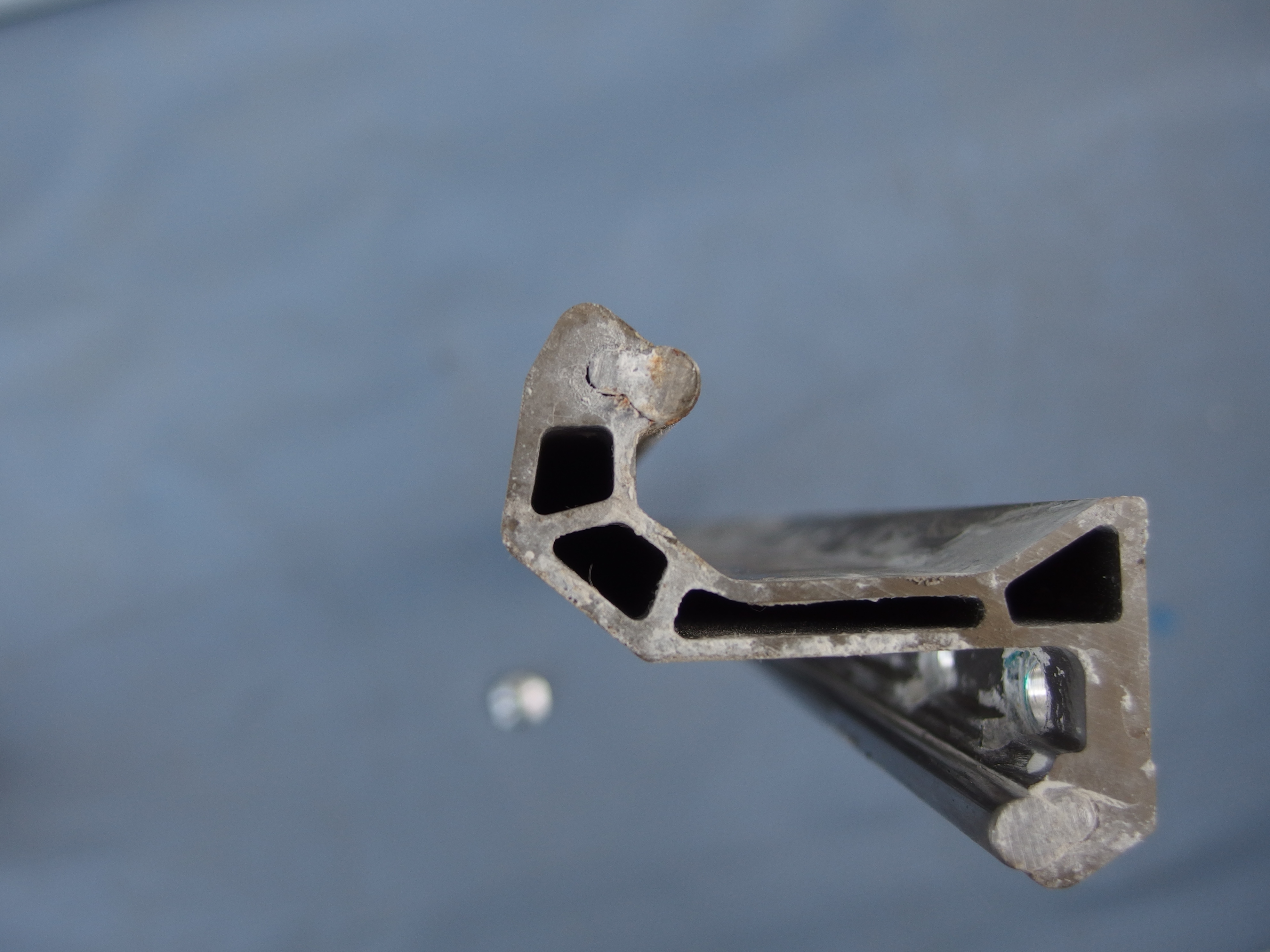

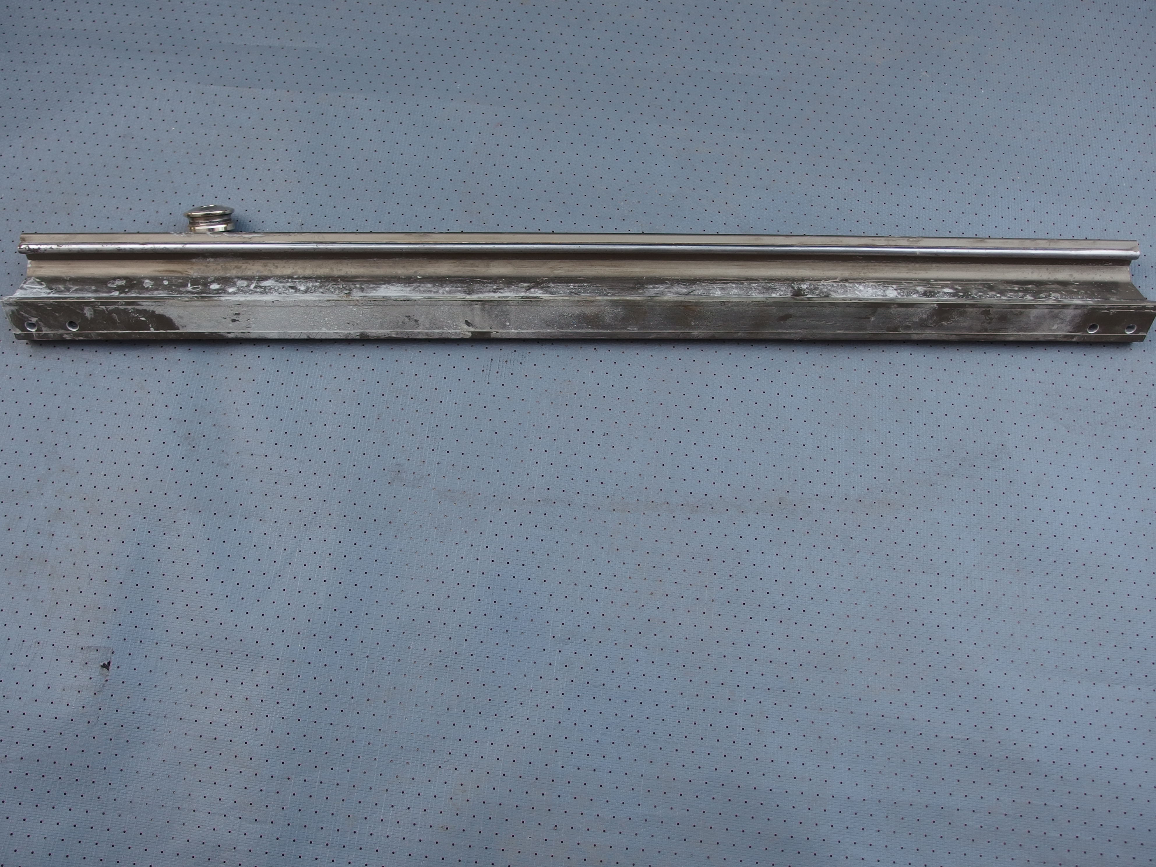

Pytanie jak w temacie,może ktoś spotkał się z podobnym typem profila?gdybym go jednak nie znalazł to planuję wyprasować obecne pręty i zastąpić wałkami liniowymi tylko firmie której zlecam obróbkę wałków muszę podać ilość otworów odstępy między nimi głębokość i średnicę otworu pod śruby,długość profila to 72cm pręt ma średnicę 6mm,może ktoś się orientuje jak to powinno wyglądać?

Gdzieś taki widziałem ale od tygodnia nie mogę sobie przypomnieć gdzie.
Powiedz gdzie to jest zastosowane to może sobie przypomnę.

profil jak profil - czyjes widzimisię.
dowcip polega na tym że zamawiasz sobie w hucie np 10 ton tegoż profila i tłuczesz na nim coś do oporu, potem konczy sie profil to albo kupujesz kolejną partię albo rezygnujesz.
po kilku latach ludziki pytają co to za profil i gdzie go kupic czy cos ...
znam kilku tutejszych forumowiczów co również zamawiali swoje profile w hutach

Profil siedzi w przecibieżnej przecinarce stolikowej do płytek "tyrolit tte 250"

A możesz wstawić zdjęcie wózka?

W tej chwili nie mogę, ale w pliku są rysunki może wystarczą

Na której stronie to widać?

Na 16 jest dolny wózek a niżej górny

A, czyli nie ma dedykowanego wózka tylko są rolki wstawione w ramę?

Tak
