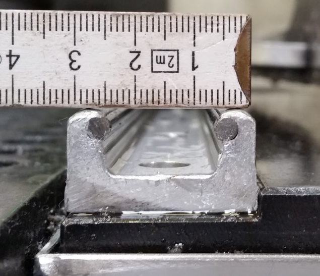

Czy ktoś potrafi określić mi producenta/typ tych prowadnic?
Potrzebuje zakupić 4 nowe wózki do nich i nie mogę zidentyfikować.
Te obecne mają pewnie z 20 lat. Służą do prowadzenia osłony roboczej stanowiska.
Będę wdzięczny za pomoc.

To chyba jest Redi-Rail.
http://www.pbclinear.com/Download/Catal ... atalog.pdf
A dokładnie to chyba RR30.
Albo jakiś zamiennik innego producenta.
