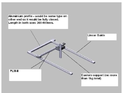

Chce stworzyc prosta konstrukcje oparta o profil PLM-II rozmiar 20x20 (http://www.mecano.com.cn/admin/UploadFi ... 291235.pdf od strony 118).
Chce uzyc dwoch profili w celu stworzenia prostej prowadnicy X-Y. Docelowo mialoby byc to sterowane silnikami krokowymi.
Zalozenia sa takie:
- obszar roboczy okolo 400mm,
- obciazenie maksymalnie 2kg, realnie okolo 1kg
- urzadzenie bardziej jak ploter niz frezarka wiec opory przy przesuwie znikome
- predkosc posuwu nie wiecej jak 50mm/sekunde
- powiedzmy ze byloby to uzywane 2 godziny 2 razy w tygodniu
- zadnych zanieczyszczen
Szczegoly jak na obrazku - Z jednej strony PLM-II, po przeciwnej prowadnica liniowa. Na to zamontowany kolejny modul PLM-II tak ze nardzedzie moze pracowac w osi XY.
Calosc zamknieta profilami aluminiowymi.
Czy takie cos ma prawo funkcjonowac??
Czy jest mozliwe uzywanie takiego rozwiazania w sytuacji czestej eksploatacji?
Z gory dziekuje za pomoc
Artur
Szkic

Nie napisałeś, co czego ma służyć to urządzenie, bo jak frezowanie, to tylko jakiś dremelek.

Post napisał: ArturBdg » 15 maja 2014, 17:07
Zienek pisze:Nie napisałeś, co czego ma służyć to urządzenie, bo jak frezowanie, to tylko jakiś dremelek.
Urzadzenie ma sluzyc do przesuwu czujnika o wadze okolo 300-500gram z lekkim dociskiem do badanego materialu za pomoca sprezyny.
Interesuje mnie to czy mozna uzyc taki profil z wbudowana sruba bez dodatkowego aluminiowego profilu idacego pod spodem oraz to czy jest sie w stanie uzyskac tutaj dokladnosc rzedu 0.01mm. (niestety nie udalo mi sie znalezc tej informacji w katalogu).
