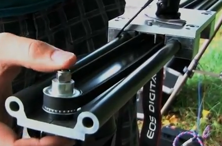

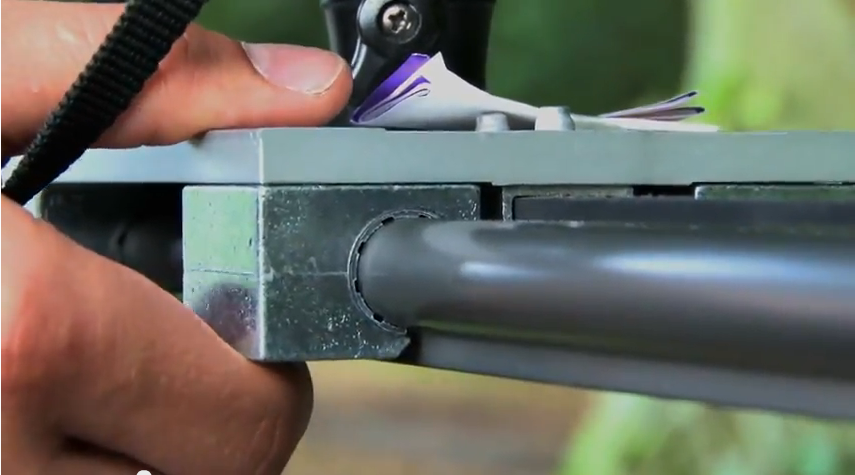

Na pewnym filmiku na YouTube widziałem takie prowadnice z łożyskami ślizgowymi:
Obrazek Obrazek
Jednak po godzinnej sesji z google nie udało mi się znaleźć niczego podobnego. Wnioskuję, że szukam pod złą nazwą, dlatego wyczerpawszy możliwości zwracam się do Was.
Generalnie poszukuję czegoś z tańszej półki do zrealizowania posuwu na pasku i kołach zębatych (takie po taniości znalazłem) i silniku krokowym. Obciążenie ~2..4kg.

Na Automaticonie podobne produkty prezentował Igus.

Pod każdym z tych linków byłem, ale to są same tuleje, a ja bardziej o prowadnicę pytam. Chyba, że jest to na zamówienie łączone z niezależnych elementów i dlatego nic podobnego nie znalazłem.
[edited]
Rzeczywiście, tutaj coś takiego widzę http://www.igus.pl/wpck/default.aspx?pagenr=1994 ale tanio nie jest.
No ale dzięki, dokładnie o to mi chodziło.

To co jest na zdjęciach to IGUS. Zresztą przy wielu filmach na YT jest to wyraźnie napisane Czy to drogo, to już sprawa względna. Ja zobaczysz ceny od sprzedawców, którzy to proponują w wersji dla foto to chyba jednak tanio. Kupujesz gotowy komponent, który staje się końcowym urządzeniem po wykonaniu 5 otworów, przykręceniu 2 nóżek (lub statywów) i głowicy do aparatu.

Zgadza się. Polska firma chce za coś podobnego 2000PLN, a jak policzyłem używając kalkulatorka na stronie Igus to mi wyszło 750PLN za wersję podstawową (żadnych dodatkowych obróbek, otworów etc) za opcję: 1000mm długość całkowita, wałki 10mm, wózek 100mm. Dorzucając silnik, zasilanie, własny sterownik, to koło 1000PLN wyjdzie.
Do wersji pr0 nie jest źle, ale to może wersja 2.0.
Na początek spróbuję coś tańszego wymyślić by się pobawić we własnym zakresie.
