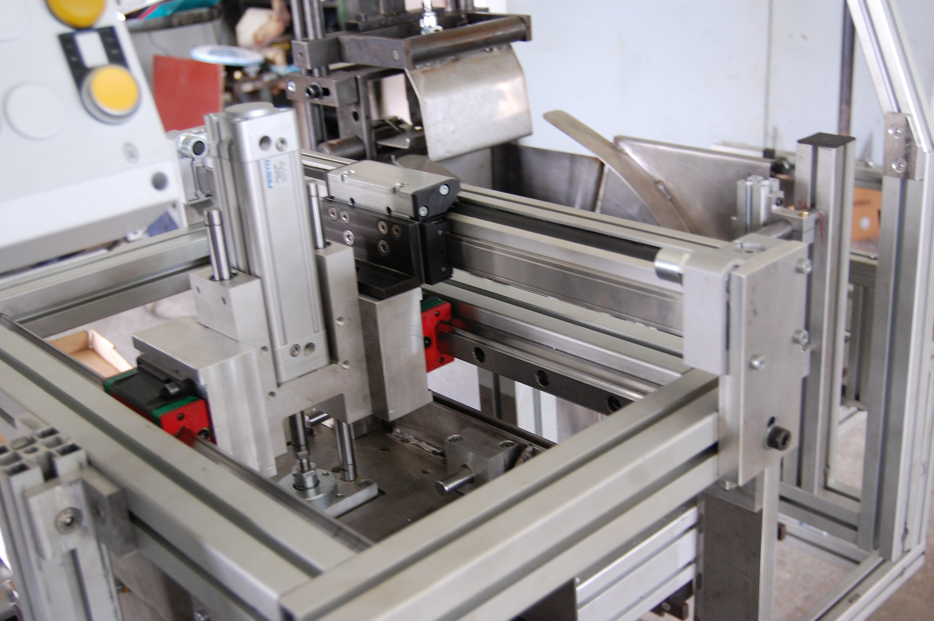

Mam do zrobienia robota podającego blachy do prasy. Prawie wszystko mam już rozplanowane i w trakcie tworzenia, tylko został mi jeden szkopuł do rozwiązania. A mianowicie chcę aby podawanie do prasy odbywało się elektronicznie, abym mógł sterować przyśpieszeniem, hamowaniem, prędkością i odległością na jaką ma sie chwytak przesunąć (poziomo). Skok do 1000mm. Wtedy w zależności od dźwiganej blachy przez ssawki będę mógł ustawić różne parametry dynamiczne.
Teraz doradźcie mi co mam wybrać, bo akurat na tym sie nie znam. Tylko żeby w łatwy sposób było to programowalne. w moim robocie będę miał panel dotykowy wraz ze sterownikiem PLC, więc dobże by było abym z poziomu plc mógł tym sterować.
Czy lepiej wybrać gotowe zestawy z silnikiem krokowym przekładnią śrubową, czy lepiej silniki liniowe, jakieś inne rozwiązania?
Gdzie kupie takie coś? Gdzie dowiem sie odnośnie sterowania takiego czegoś itp.
Za pomoc będę wdzięczny.
PS. czy ktoś sie orientuje w jakich cenach są Silniki Liniowe oraz jakie są do tego niezbędne urządzenia do sterowania takim czymś. Jak takie silniki można sterować z poziomu PLC?

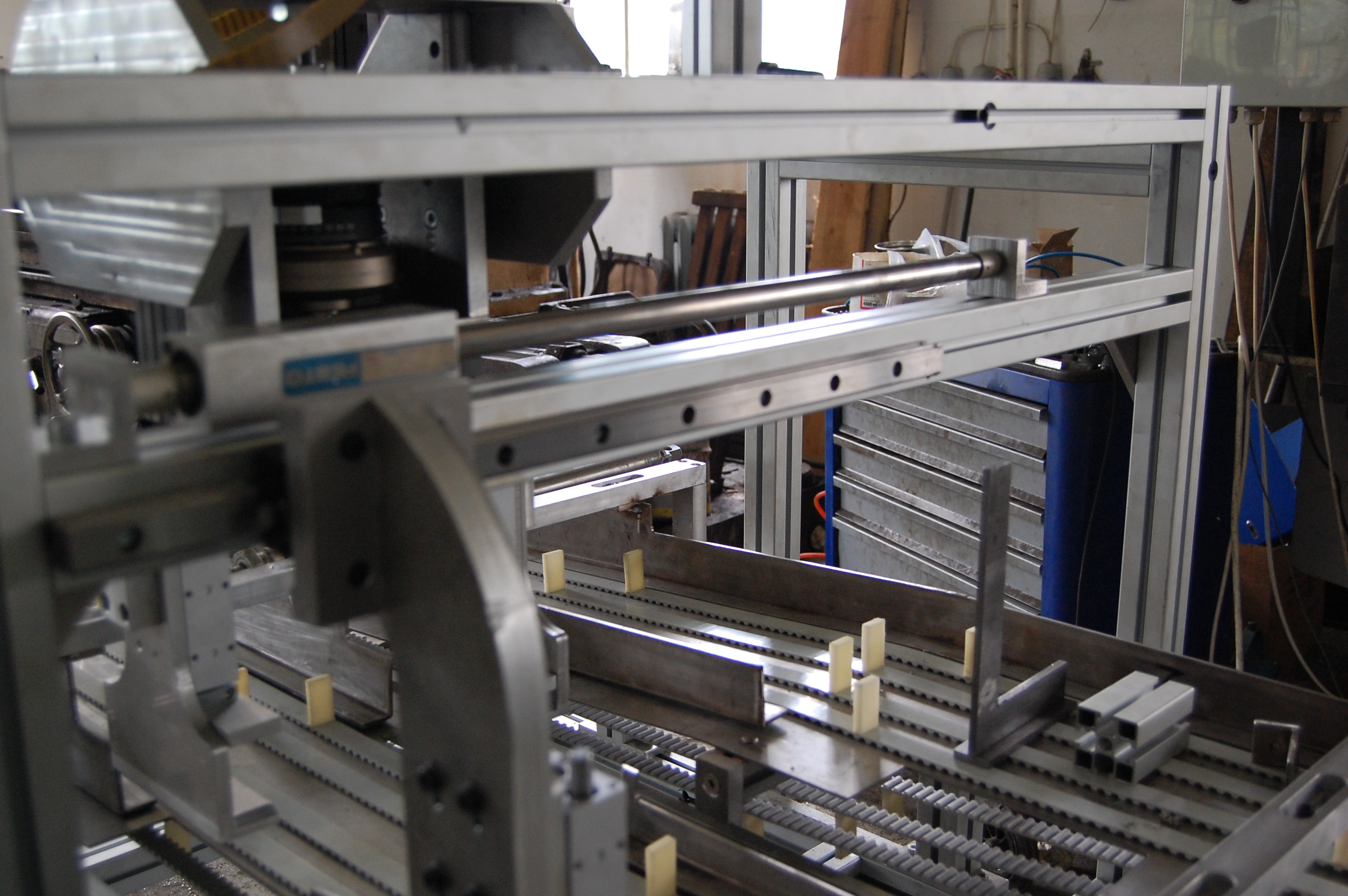

Mam podobną maszynę na siłowniku pneumatycznym, ale problem jest tego typu że ma to za mocne uderzenia. Ssawki nie wytrzymują walnięcia siłownika o zderzak. Musiałbym stosować do tego jakieś amortyzatory hydrauliczne, ale nie wiem w jakim stopni i na ile to wyhamuje.gigipawel pisze:Ja bym to zrobił na siłownikach pneumatycznych. Oś pobierającą z przyssawkami sterowała bym zaworem serwo . .
Silniki liniowe, czy silnik krokowy z przekładnią śruba nakrętka. To tutaj już bym sterowaną oś i dlatego też rozważam tą opcje, no i jeżeli uda mi sie dokończyć tego robota co mam, to wziołbym się za zbudowanie robota sterowanego w 3 osiach w układzie kartezjańskim a tutaj chyba już całość musiałaby być na "elektryce" silnikach liniowych lub inaczej.
Może tak sie spytam, jak wy budujecie te wasze Plotery, w jaki sposób przenosicie napęd i jak nim sterujecie?
