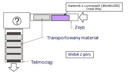

Mam taki problem, mam zaprojektowac urzadenie które przetransportuje pudełka ze zsypu na taśmociąg. To co jest zaznaczone jako znak zapytania i nie bardzo wiem jak to zrobic prosze o wszelkie mozliwe sugestie.

Najprościej - silownikiem pneumatycznym.

Dzieki za odpowiedz a jeszcze inne metody???

Może byc tysiąc sposobów. Zależy czym dysponujesz. Musisz zepchnąc pierwsze pudełko jednocześnie blokując pozostałe. Wiesz ile masz czasu na operacje i od tego zależy sposób.
Jak masz wiater technologiczny to nie kombinuj.

Jakiegoś konkretnego czasu działania nie mam jest tylko określone że musi mieć wysoka wydajność i mieć dobra przecyzje oraz byc stosunkowo proste w konstrukcji i wiadomo ze nie moze uszkadzac paczek. Nie wykonuje tego to jest projekt na zaliczenie i musze podac kilka sposobów na rozwiazanie tego problemu dlatego bym prosił o jeszcze jakies sugesie. Z góry dzieki

Dysza, i sprężone powietrze. można też zastosować dzielone rolki, kąt 45, stopni.

piotrek_1612 pisze:jest tylko określone że musi mieć wysoka wydajność i mieć dobra przecyzje oraz byc stosunkowo proste w konstrukcji i wiadomo ze nie moze uszkadzac paczek. Nie wykonuje tego to jest projekt na zaliczenie i musze podac kilka sposobów na rozwiazanie tego problemu dlatego bym prosił o jeszcze jakies sugesie.
W sumie jesli to ma być "brainstorm", to prosze bardzo:
1. mały murzynek w kabinie
2. tresowany piesek albo małpka
3. obracajace się ręce manekina
4,5,6 siłownik pneumatyczny, hydrauliczny, elektryczny
7. robot SCARA
8. przenośnik rolkowy pod kątem 90 st.
9. zsyp zamontowany bezpośrednio nad podajnikiem (wg mnie najprostszy sposób)
