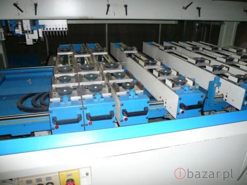

Chciałbym dorobić sobie takie rozwiązanie do maszyny którą już mam.
Maszyna ma spory prześwit wiec miejsca trochę jest ae bez przesady...
Szukam dość tanich prowadnic liniowy i wałkowych by to zrobić
nie mam za bardzo pomysłu jeszcze jak blokować ruchomą bramę by podczas frezowania nic się nie ruszało ... w ostateczności zastosuje śruby które będą się opierać o wałki i o prowadnice liniowe.
Dolną cześć chce zrobić na prowadnicach wałkowych no a górną cześć do której będą przymocowane przyssawki na prowadnicach szynowych by się nie obracały tak jak miało by to miejsce przy wałkach.
Konstrukcja z fotki jest bardzo złożona chciałbym jej uniknąć i uprościć z braku ogromnych funduszy na coś takiego.
Ma ktoś jakieś pomysły które mogły by mi sprawę ułatwić?
- gdzie kupić tanie prowadnice liniowe nie muszą być super wytrzymałe obrabiane materiały nie przekraczają 50kg.
- przyssawki będą miały rozmiar 60x60mm wiec podobnego gabarytu potrzebne mi są wózek liniowe
