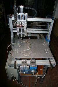

Mam prowadnice NSK 25mm, mają otwory na śrubki około 10mm, niestety przy ich demontażu musiałem uszkodzić wszystkie zaślepki śrub.
Pytanie gdzie je teraz kupić lub co zamiast nich.
Nie ukrywam że zbiera mi się w nich wiór który pomimo "zbieraczy" na wózkach dostaje się pod niego i jest w części zabierany.
Przy okazji pierwsza forumowa odsłona mojej maszynki :wink:

Jeśli to są zaślepki jak kolega pisze średnicy około 10 mm można by popytać w firmach co montują okna, oczywiście plastiki.Kiedyś pracowałem w takiej firmie i takich zaślepek używaliśmy do maskowania śrub miały coś właśnie koło 10 mm.
Pozdrawiam.
