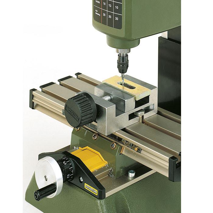

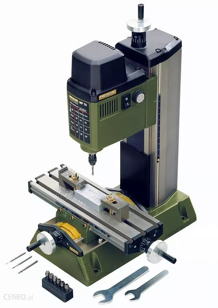

Mam frezarkę Proxxon MF 70 przerobioną na CNC.
Ma ona sztywną oś Z i radzi sobie spokojnie z aluminium. Ale stolik ma bardzo mały zakres w osi Y, zaledwie 46 mm. Technicznie jest możliwe 80 mm (odległość między osią wrzeciona a kolumną). Postanowiłem więc go przerobić.
W pierwszej chwili chciałem wymienić podstawę i śrubę. Jest to profil z jaskółką, jak widać poniżej. Gotowego profilu oczywiście nie kupię, więc pozostało by przykręcić jaskółki do blachy. Ale nawet minimalne przesunięcie skutkuje ogromnym luzem lub zatarciem.
Wymyśliłem więc, że zrobię nową oś Y o jak najmniejszej wysokości i do niej przykręcę oryginalny stolik.

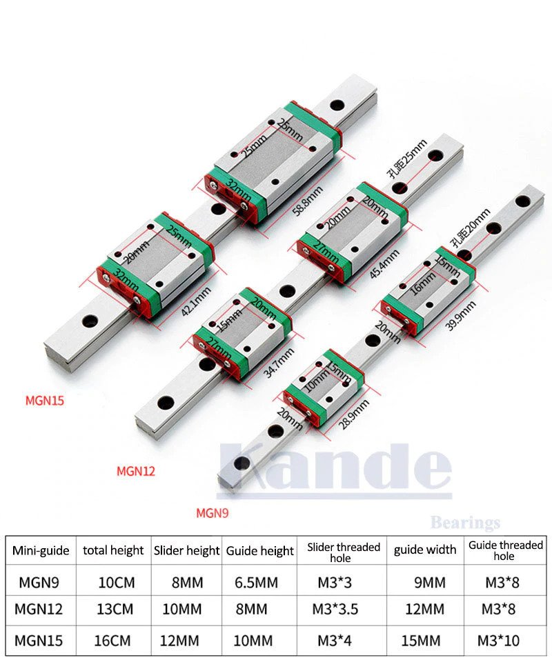

Najmniejsze prowadnice mają 10 mm razem z wózkiem. Plus blacha 5 mm na górę i dół, co daje 20 mm.

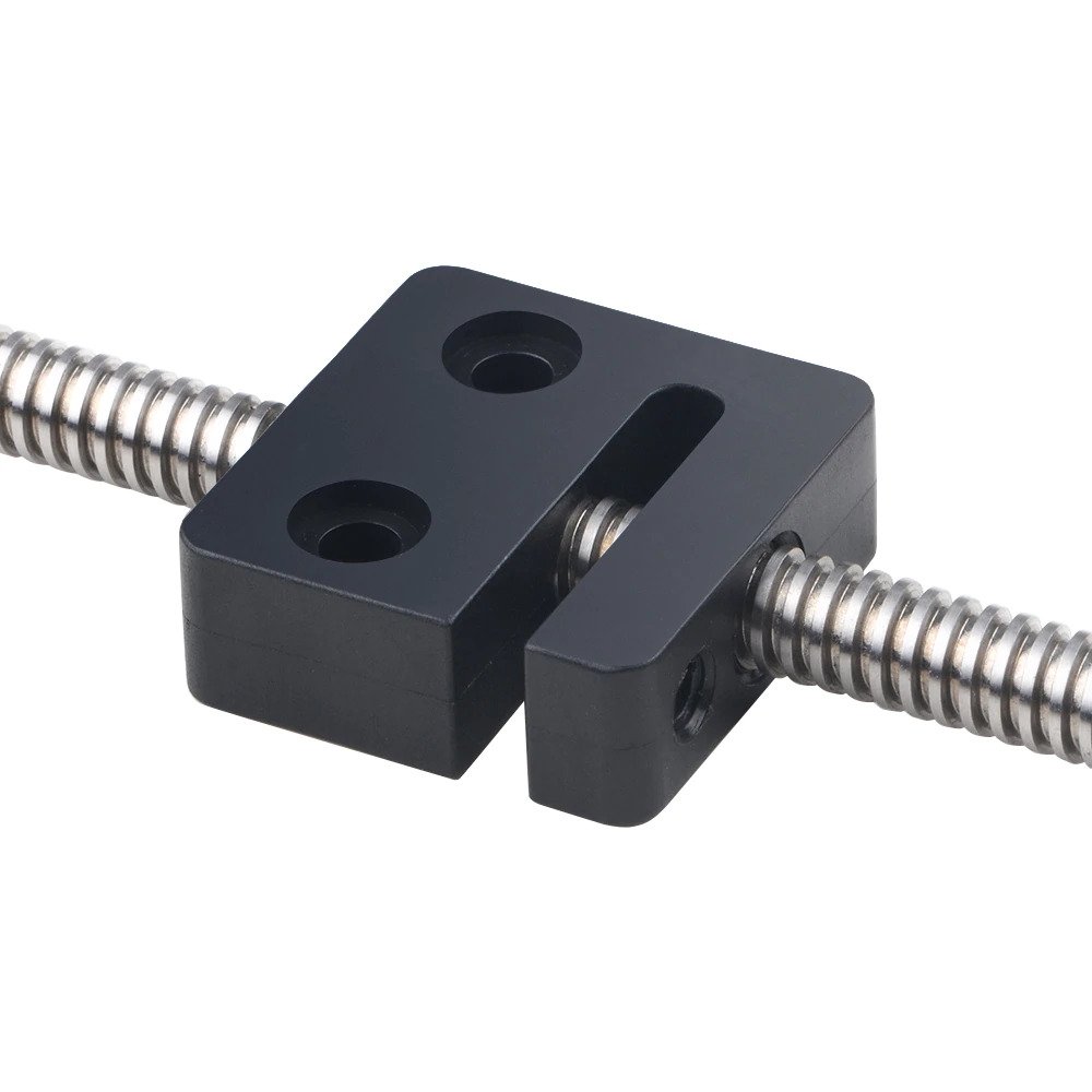

Ograniczeniem jest za to śruba, a dokładniej nakrętka. Najniższą znalazłem taką o wysokości 12 mm na śrubę 8 mm.
Nie zmieszczą się też łożyska, więc zrobię panewki (tak jest też w oryginale).

Długość szyn 150 mm, zakres ruchu 80 mm, więc wózek może mieć max 70. Czy dać po dwa krótkie MGN9 na jednej szynie?
A może po jednym dłuższym MGN12 lub 15? Czy to się nie będzie skręcało? Obrabiam głównie tworzywa i czasami alu lub mosiądz. Frezy do 4 mm.
Gdybym to zamocował odwrotnie (wózki do dołu, a szyny u góry), to wtedy wrzeciono było by zawsze w połowie wózka i brak siły skręcającej. Ale dalej będzie podatne na kiwanie. Nawet nie w trakcie obróbki, tylko zakładania materiału.

Przy samodzielnej produkcji na podstawę wystarczy płyta o wysokości 5 mm, z otworami o rozstawie jak podstawa frezarki. Prowadnice mogę umieścić tak, żeby nie przeszkadzały. A na wierzch kolejna blacha 5 mm z nagwintowanymi otworami do zamocowania starego stolika. Całość zmieszczę w 23 mm, a na śrubie T6 nawet w 20 mm.

Sztywność na jaskółkach jest także nieporównywalnie większa niż na małych hiwinach z krótkimi wózkami. Chociaż mówienie o sztywności na maszynie z aluminium to trochę śmieszne...
Twoim problemem jest cały stół. U mnie w ZX7016 stół może wyjechać jaskółką poza jej zakres. Patrz na zdjęciu jak to wygląda z przodu.
Musisz pewnie wymienić tę dolną podstawę na stalową bez ograniczników. Tak abyś mógł wyjechać poza zakres jaskółki z tyłu, no bo z przodu to już sobie ją przedłużysz tak że stołu zabraknie.
[/quote]
Widziałem taką przeróbkę i też się zastanawiałem.
Na dobrą sprawę, wystarczy z tyłu wyciąć trochę blachy i wózek wyjedzie 20 mm. Zakładając, że nakrętka śruby napędowej jest w połowie.

Ha! Zmiana koncepcji
Wózek wyjeżdża bez problemu poza jaskółki. Do tego w środku jest pusto, aż do nakrętki. Wystarczy dorobić ściankę z panewką, która schowa się pod wózek. Na oryginalnej śrubie.
Z przodu mogę nawet odsunąć panewkę. Jak zdejmę oryginalne pokrętło, to zyskuję 27 mmm na długości śruby.
Jak się uda, to zwiększę zakres osi Y bez zmniejszania Z. Do tego zachowam długość całości, co też nie jest bez znaczenia.
