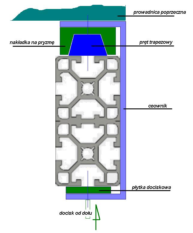

Jako że omawiany element będzie stabilizował w czasie pracy inną prowadnicę (unieruchomienie) można pokusić się o montaż prowadnicy pryzmowej rezygnując z wózków łożyskowanych (i ich kulek) niżej szkic o co mi chodzi.
Profil AL 80×40 obróciłem o 90° dla zwiększenia sztywności (ugięcie w osi Z)
