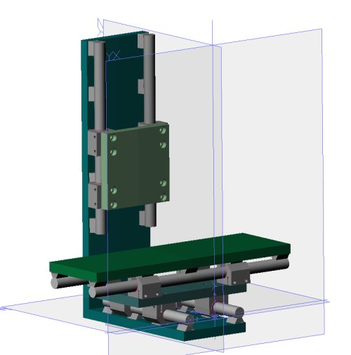

Do produkcji pewnie by było lepiej - ale ja to robię dla zabawy. Te łożyska do część projektu malutkiej frezarki. Chciałbym możliwie dużo zrobić we własnym zakresie - po pierwsze ze względu na koszt - na podlinkowanej przez ciebie stronie najtańsze łożysko igusa kosztuje 30 euro - za cenę jednego takiego kupiłem materiał na 12 moich i jeszcze na piwo zostało. Po drugie - traktuję to jako wyzwanie i okazję do nauki.cinematic2 pisze:A nie lepiej kupić gotowe łożyska ślizgowe np. DryLin Igusa?
Przy okazji - wstępny szkic frezarki którą chce zbudować. Kolorowe elementy to płaskownik precyzyjny 80x10 z C45, wałki - 12mm 115CrV3, obudowy łożysk ze stali automatowej, panewki z brązu RG7. Obudowy łożysk już zrobiłem - w tej chwili czekam na dostawę RG7 a wolnym czasie próbuję wyszlifować nóż do gwintu trapezowego (planuje TR10x2).

Obudowy łożysk mają drogie. Sama wkładka ślizgowa to grosze:

Masz na myśli otwory do mocowania podpór? Na razie zrobiłem tylko wałek testowy, no i nie używałem wałków hartowanych ale szlifowanego pręta z 115CrV3 (nie zamierzam używać wałków hartowanych). Wierciłem bardzo prymitywnie - wałek ułożyłem w T-slocie stołu wiertarki (ma około 8mm szerokości) i zwyczajnie nawierciłem otwór 2.5mm (pod M3) na głębokość 10mm, po każdym otworze przesuwałem wałek do następnej pozycji starając się go nie obrócić. Gwintowałem zwykłymi gwintownikami M3 (zestaw 3 gwintowników przyzwoitej jakości) i pogłębiałem czwartym zeszlifowanym na płasko. Wyszło lepiej niż się spodziewałem - ale do wersji "produkcyjnej" zrobię sobie szablon trzymający wałek w stałej pozycji.
Jeśli chodzi o postępy - niewielkie, mam już komplet łożysk z panewkami (jakby ktoś chciał zbudować podobne - pod wałek 12mm w panewce należy wytoczyć otwór wewnętrzny 12.3 i średnicę zewnętrzną 14.35 bo po rozcięciu się zaciśnie, resztę luzu kasuje się przez wbicie w obudowę) - w tej chwili projektuje mocowanie śrub napędowych. Na więcej brakło czasu - praca i inne hobby
Grzesiek
Grzesiek

Tak chodziło mi o otwory do mocowania podpór.Myślałem że wałek jest hartowany.
Twój wałek jest ze stali narzędziowej,a jaka cena,czy był już szlifowany,czy szlifowałeś
go sam?Jeżeli gwintowałeś zwykłym gwintownikiem to rozumiem że wałek nie jest zbyt
twardy.Czy możesz mi przybliżyć wielkość przesuwu w osiach x,y,z, jakie zamierzasz
zastosować w swojej maszynce?

Za dwa metry wałka zapłaciłem 35 Euro - wałek jest fabrycznie szlifowany do tolerancji h9. Wybrałem ten materiał bo jest dla mnie łatwo dostępny i stosunkowo łatwy w obróbce a w razie gdybym coś schrzanił resztki można wykorzystać na narzędzia tokarskie.
Jeśli chodzi o zakres ruchu frezarki - wstępnie określiłem na 120x60x120, ale pewnie trochę się pozmienia przy uszczegóławianiu rysunku. Ot taka zabaweczka do robienia wykałaczek

Małe ruchy mnie nie zaskoczyły,poza osią Z=120. Rozumie że chcesz mocować wysokie przedmioty? W Krakowie hartowane wałki 12mm podparte kosztują 130zł. za metr.
Skoro zacząłem pytać, to jakie wymiary ma oprawa tulejki ślizgowej?
Twój pomysł z podpartymi wałkami 12mm podoba mi się,ale raczej do mikro tokarki.
