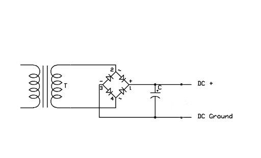

Znalazłem opis budowy takiego transformatora regulowanego ściemniaczem po pierwotnej stronie, bo akurat mam transformator toroidalny 300VA, 32V na wtórnym uzwojeniu.
Podłączyłem, tylko że drut strasznie wibruje od AC.
http://www.nichromewire.biz/power_supply_design.html
Nie za dobry jestem z elektroniki. Mam jakiś prostownik do tego dorobić?
Napięcie chyba wzrośnie po prostowaniu. Nie popieści takie coś jak za dwie końcówki złapię?
Coś takiego:
Coś takiego:

witam.
toroidy źle pracują przy regulacji na pierwotnym - przynajmniej u mnie.
po prostowaniu napięcie spadnie - o spadek na mostku ( jakieś 1.2V - pod obciążeniem ) .
podniesie się do max - 1.41 x 32 dopiero na kondensatorach filtrujących.
tak to jest z AC i drutem - idą impulsy to i wibruje .
dlatego lepiej chyba jest stosować DC .
w końcu przy cienkim drucie ten prąd taki wielki nie jest.
pozdrawiam.

Drut Kanthal D, średnica 0,45mm
Długość druta 1m
Na szpuli jest napisane że opór jest 8,6ohm/1m a mój miernik pokazał 9 ohm, więc pasuje.
Trochę się bawiłem w pomiary. Ściemiacz można wyłączyć naciskając na niego. Mimo wszystko jak jest wyłączony, pokazuje 28V AC na wtórnym. Jak się go włączy to nic to nie zmienia, a jak się kręci na maxa to napięcie rośnie do 32V AC - to były pomiary na wtórnym bez podłączonego drutu.
Z drutem styrodur zaczyna się topić już w połowie kręcenia, ale transformator brzęczy i drut się trzęsie.
Ogólnie to rozdzielczość pomiędzy topnieniem i nietopnieniem nie jest za duża.

witam.
wiem że nie może dotykać - tylko szpara będzie spora .
tak na oko to 3 - 5 A byś potrzebował.
można zastosować metodę odczepów - w sumie prosta i skuteczna.
ale niestety - trafo ( najlepiej bezpieczeństwa ) trzeba by przewinąć.
albo sterowanie pwm ( jak gmfc - np ) .
na takiej płytce robiłem doświadczenia - 24V - mostek - 20000 mikro .
tylko przy pwm też mi grało .
ale - doświadczenia się skończyły - właśnie demontuję ploter.
odzysk łożysk i reszty - he he .
przewiń trafo - albo pwm.
na kondorkach będziesz miał około - 43VDC .
trochę sporo.
pozdrawiam.

witam
takie napięcie może być za małe - albo nie .
musisz spróbować.
generalnie chodzi o ustalenie prądu .
co następuje przy określonym oporze ( rezystancji ) drutu - za pomocą zmiany napięcia .
więc - jeżeli opór będzie wynosił 1 Ω to przy 12V popłynie 12A
przy 2Ω - 6A , i tak dalej.
ale - przy cięciu drut się schładza i aby temperatura drutu była odpowiednia trzeba regulować napięcie ( a zatem i prąd ).
dlatego najlepsze by było źródło prądu - regulowane.
są na forum Kol. mający znacznie więcej doświadczenia niż ja - może coś się odezwą
pozdrawiam.
