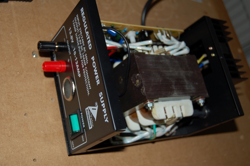

: 15 kwie 2014, 22:27
autor: kak
Dzięki.
No 43V to trochę sporo.
A co by się stało gdybym ściemniacz podłączył przed takim zasilaczem?
13.8V 10-12A. Z tyłu są 2 duże tranzystory przykręcone na obudowie a w środku troche elektroniki jest.
: 15 kwie 2014, 23:12
autor: pukury
witam
takie napięcie może być za małe - albo nie .
musisz spróbować.
generalnie chodzi o ustalenie prądu .
co następuje przy określonym oporze ( rezystancji ) drutu - za pomocą zmiany napięcia .
więc - jeżeli opór będzie wynosił 1 Ω to przy 12V popłynie 12A
przy 2Ω - 6A , i tak dalej.
ale - przy cięciu drut się schładza i aby temperatura drutu była odpowiednia trzeba regulować napięcie ( a zatem i prąd ).
dlatego najlepsze by było źródło prądu - regulowane.
