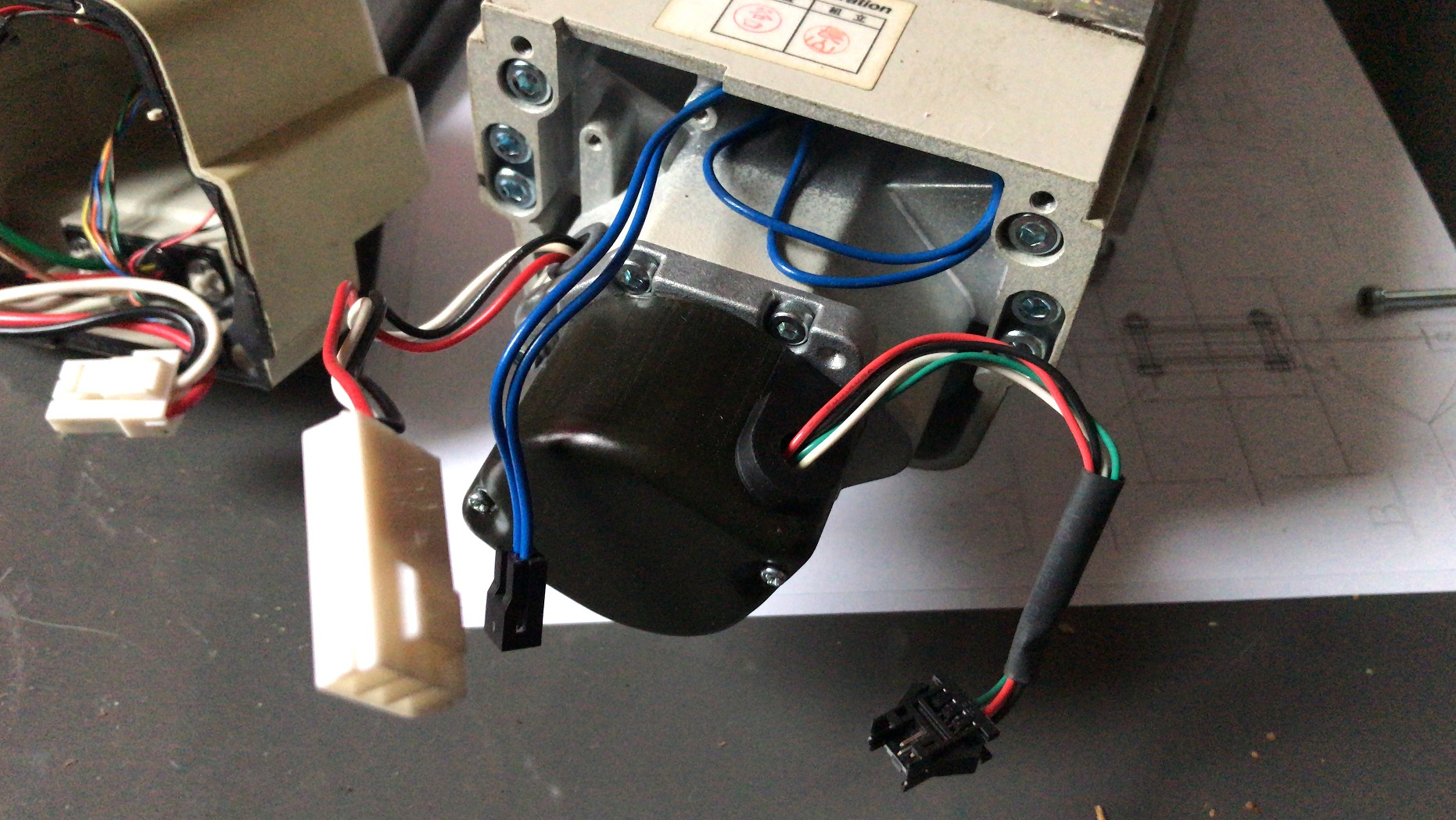

Cześć,
dostałem od kolegi zbieracza coś takiego ciekawego :D :

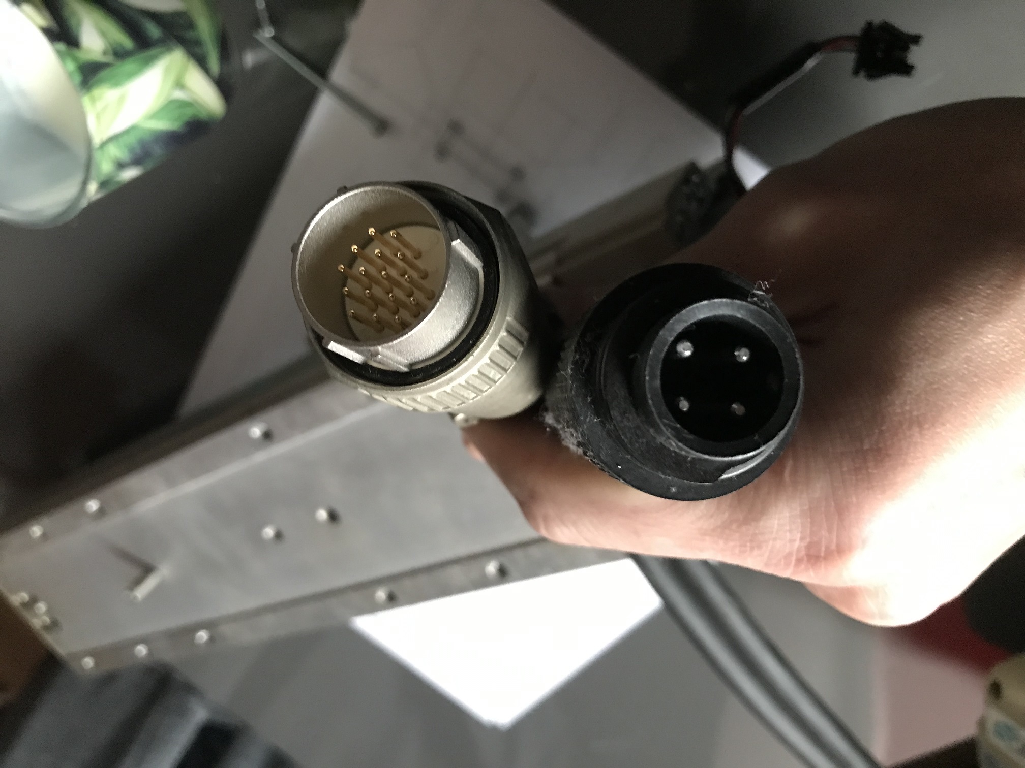

Trochę się przeraziłem jak zobaczyłem wtyczki:
Po rozebraniu obudowy okazało się, że do silnika dochodzą dwie wiązki:
1. czerwony / czarny / biały
2. czerwony / czarny / biały / zielony
+ dwa niebieskie przewody do enCodera ;)
Panowie i...Panie mam pytanie :)
Jak to cholerstwo wysterować ? Potraficie dobrać sterownik pod niego ? któreś SKK ?
Proszę o wskazanie drogi :) (resztę przepisów sam złamię)
Nie odrazu Rzym spalono - powoli do celu ;)

No tak silnik trójfazowy i enkoder, na moje oko.

Na 99% z niczym innym tego nie uruchomisz jak z dedykowanym sterownikiem od IAI. Poszukaj czy nie ma gdzieś dokładnego oznaczenia i sprawdź w katalogu jaki jest do tego potrzebny sterownik.
Dodane 1 minuta 7 sekundy:
Niebieskie przewody nie są do enkodera, podejrzewam albo jakiś termik albo krańcówkę.

może też być hamulec po prostu albo sprzęgło EM
