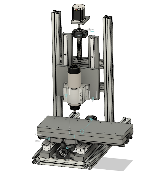

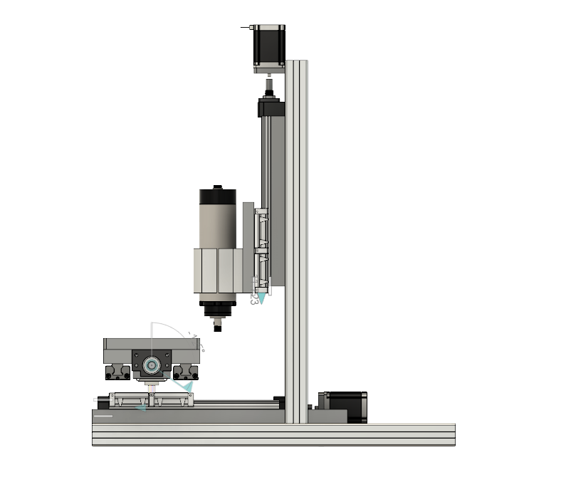

Pozdrawiam wszystkich. Pierwszy post, pierwsza frezareczka. Proszę o opinie i konstruktywną krytykę.
Założenia konstrukcyjne:
Obrabiany materiał aluminium, małe precyzyjne części.
Obszar roboczy: 250mm x 200mm x 150mm
Konstrukcja z profili boschowych 40
Szyny THK 20
Śruby kulowe 25x5
Bloki BK15
Wrzeciono powietrzny chińczyk 0.8kW
Silniki krokowe 3Nm
Sterowanie GRBL + arduino
Stół krzyżowy 2x po 10mm aluminium
Formatki na zetkę 20mm aluminium
Wstępny podgląd
Plik 3d IGES
https://megawrzuta.pl/download/3f26a757 ... c2889.html
Na płuca chciałbym jeszcze dodać płaskowniki stalowe 8mm 400x50, aby usztywnić kolumnę.
Co sądzicie?
