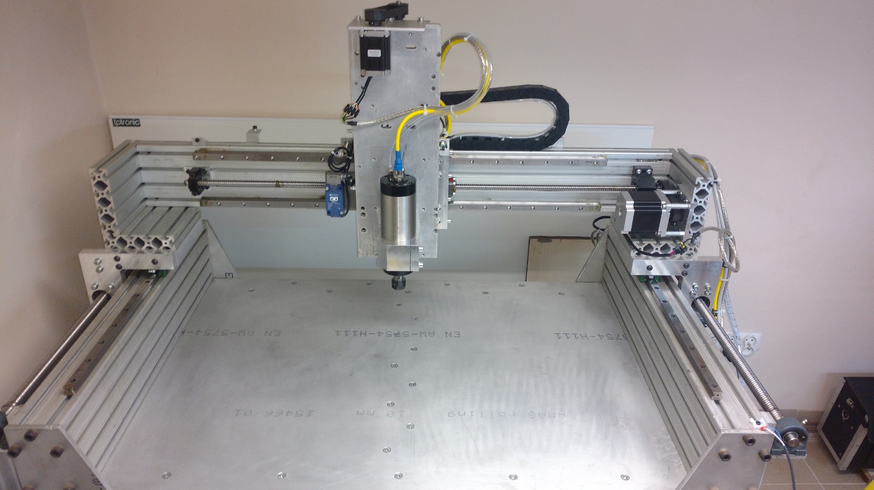

Posiadam maszynę zbudowaną na podzespołach:
X - prowadnice Rexroth 20, śruba kulowa Rexroth 16x10. Silnik 8nm ustawiony na 1/8 kroku.
Y - brama 2 silniki ,prowadnice INA 20, śruba kulowa Warner Elektrik 25x10. 2x Silnik 8nm ustawiony na 1/8 kroku.
Sterowanie Linux CNC
Zdjęcia przedstawiają maszynę.

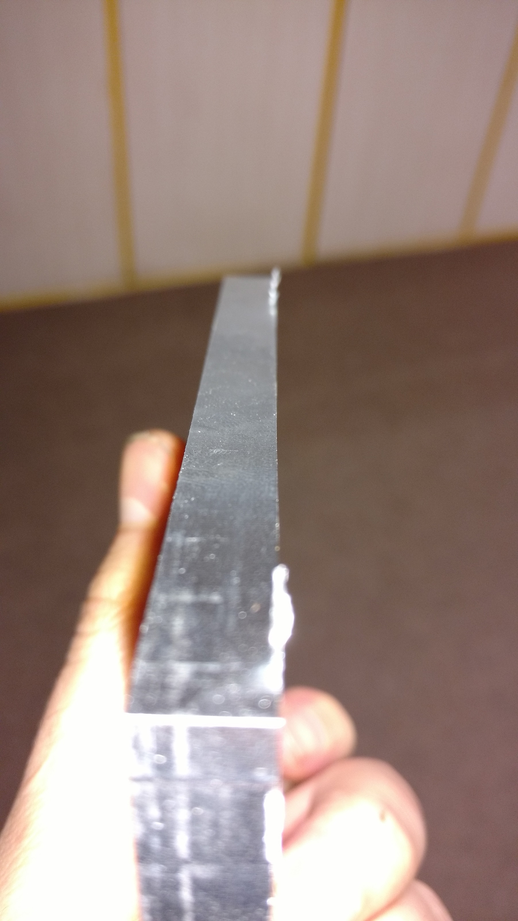

Problemem jest dokładność obróbki aluminium , często jest to powyżej 0,15mm. Parametry skrawania: głębokość przejścia 0,5mm, predkość 2000mm/min , frez Bittech 2P polerowany, 4mm średnicy. Jakość obróbki jest zadowalająca. Zdjęcie poniżej. Dla próby wyciąłem kostkę 10x10 mm i dokładność wyszła do 0.01mm . Przy detalu np. 100x120 wychodzi 99,98 x 120,20.

dostaw czujnik zegarowy do zetki i przejedź 1mm w lewo, potem 1mm w prawo. Albo dostaw czujnik i ręką rusz zetkę. Powinny się wszystkie luzy pokazać. Powadnice i śruby masz markowe więc jeśli tu jest problem to raczej w ich mocowaniu np w bloku łożyskującym niż w nadmiernym zużyciu.
Najpewniej jednak problem leży w elektronice i silnik gubi kroki przez zakłócenia. Takie dwie przyczyny bym rozpatrywał na początek.

Przykładałem czujnik zegarowy do X później do Y i szarpałem mocno ręką. Odchylenia jakie się pojawiały to ok 0.02 mm spowodowane raczej sztywnościa całej konstrukcji, ponieważ czujnik wracał zawsze do 0.
Silnik raczej nie gubi kroków ponieważ jakość obróbki jest ok. Gdyby gubił raczej przy 10mm głebokości frezowania już by go nie było.
Czy czasy szerokosci impulsów mogą tutaj mieć wpływ?
