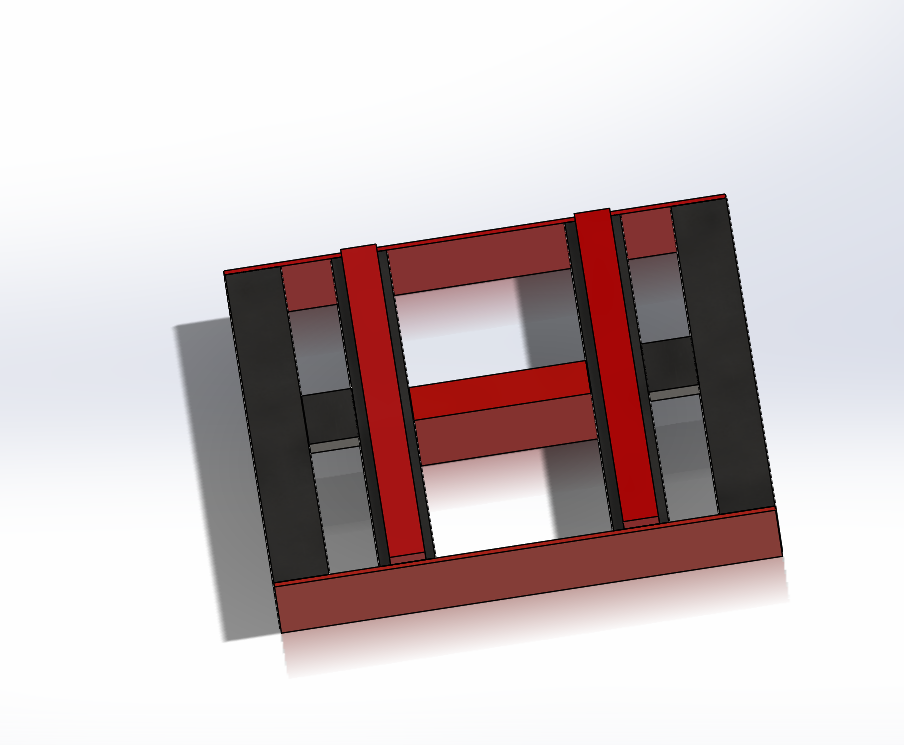

Mam zamiar zbudować frezarkę cnc do drewna (jak sie da to aluminium też) o polu pracy minimum 500x500x150(200).
Wrzeciono 1,5kw chłodzone powietrzem z racji braku ogrzewania w warsztacie gdzie zimą może spadać do -15.
Prowadnice: wałki podparte 20
na początek zaprezentuje podstawe
Pierwsze elementy z odzysku od znajomego ( w sumie cała konstrukcja to z odzysku) profile 80x80x5
To co na czerwono mam zamiar dospawać. Pośrodku profil 80x80x5 250mm dla usztywnienia.

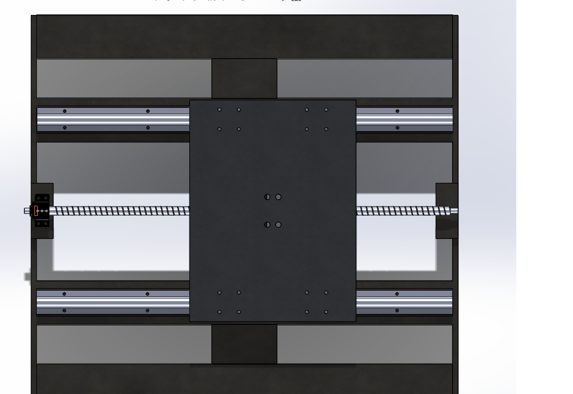

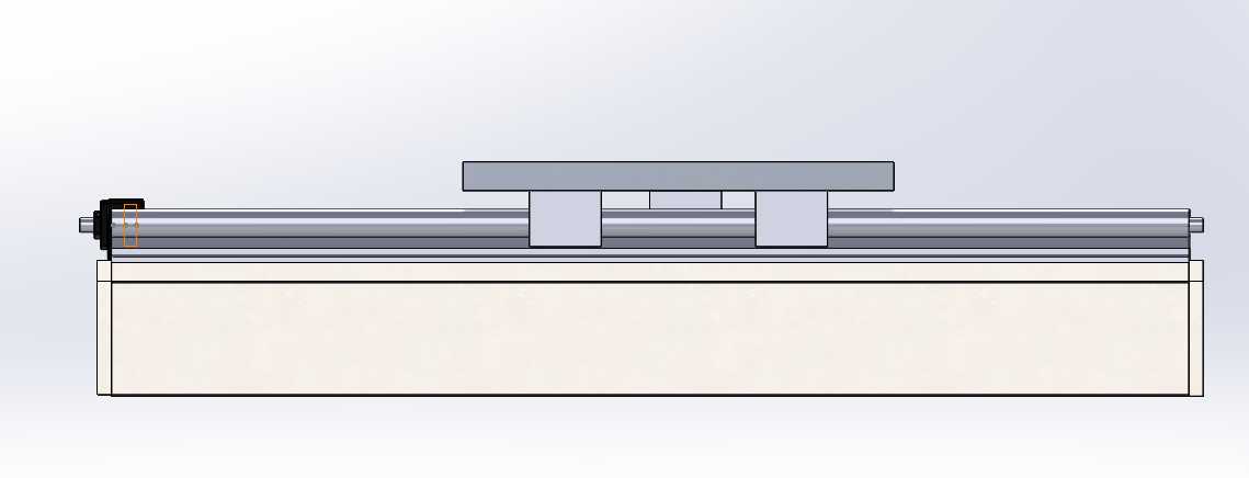

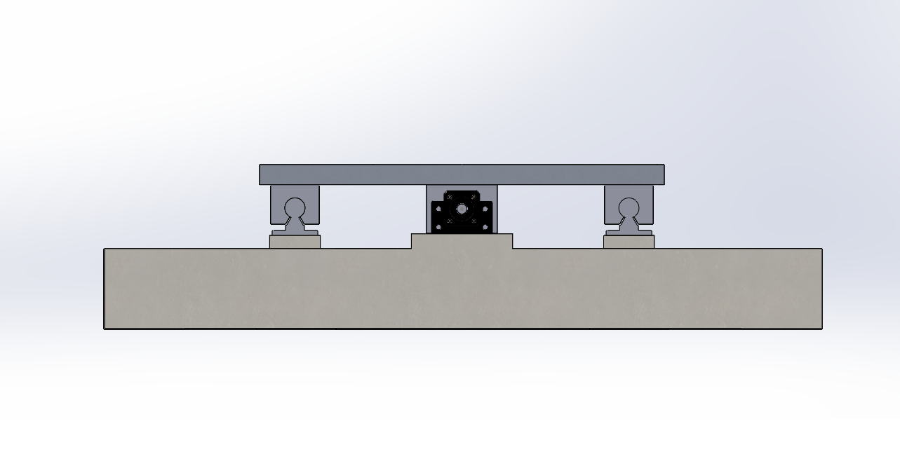

Mam zamiar dospawać płaskowniki na profile pod wałki podparte 15mm oraz od czoła i od tyłu 10mm (gdyż takie posiadam)
Rozstaw wózków 330 miedzy szynami i 160 na szynie. Śruba kulowa chińska sterowanie ZELRP (gdzie to moge dostać?). Silniki 3Nm.
Dopiero zaczynam projektować i w sumie to się na tym nie znam za dobrze oglądam forum od roku i widzę że macie tu potężną wiedzę.
Na ten moment mam tyle, niewiele, w zasadzie nic.

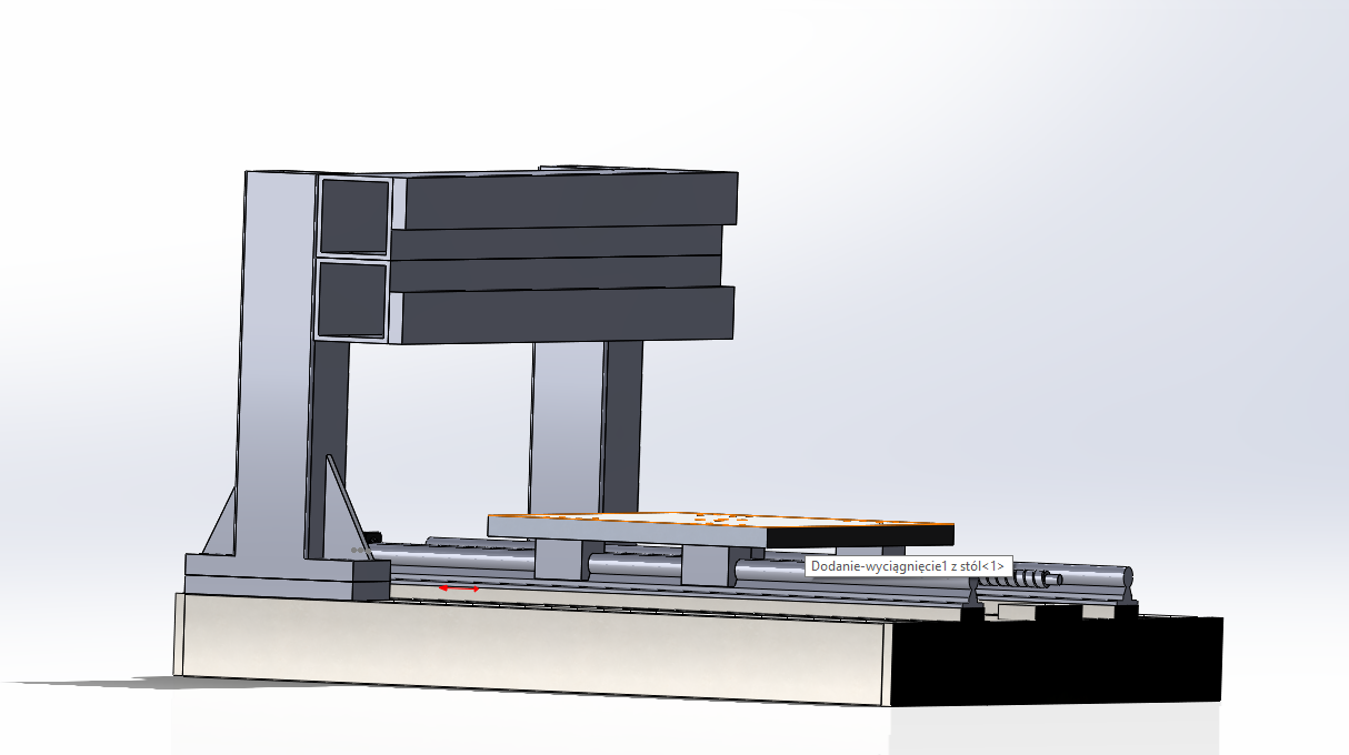

Brama
Profile 80x80x5, płaskowniki pod prowadnice 50mmx15mm, prześwit bramy 165mm zastanawiam sie czy nie mało. Rozstaw wałków podpartych 110mm troche chyba mało.
