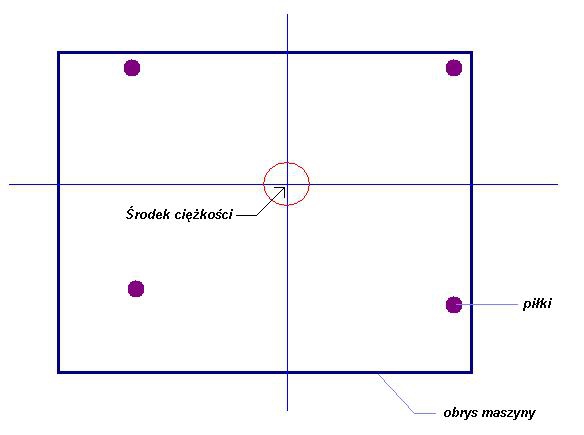

W którym miejscu - czy żartujesz ? Oczywiście że pomiędzy machinerią z akwarium a podlogą !

Sory za głupie pytanie, ale lepiej pytać niż błądzić. Znaczy piłki między tym blatem 40mm a dnem skrzyni? Skrzynia na kółkach ma być jeszcze.
Hmm może lepiej taką matę wibroizolacyjną niż te piłki, boje się o geometrię maszyny, niech lepiej może równo przylega ten blat do spodu skrzyni.

jeszcze Ci kółka potrzebne ? Będziesz ty jeździć ?

Dzięki, że Ci się jeszcze po nocy rysunki robić chciało. Obawiam się, że problem miałbym z zakotwieniem piłek, znaczy w wykonaniu dołków w których by się blokowały. Nie postawie maszyny do góry blatem by je wykonać. I tak mam zagwozdkę jak w miarę bezstresowo ją zdjąć z biurka i ustawić na spodzie skrzyni żeby geometrii nie musieć ustawiać na nowo. Ten blat 40mm może się jednak nieco ugiąć jak będzie przenoszony wraz z maszyną.
Kółka tylko wyłącznie po to by w sytuacji awaryjnej wyjechać tym regałem i móc odkręcić któryś z boków skrzyni. Skrzynia będzie po bokach niedostępna, bo inne regały stoją obok, a z tyłu ściana jest.
Aha jeszcze jedna kwestia maszyna przecież będzie zmieniała środek ciężkości - ruchomy blat i wrzeciono więc nie wiem czy na tych piłkach nie kołysała by się zanadto.

to przykład, a przenieść całość można delikatnie "na cztery ręce" i po ptokach.
zagłębienia w płycie 40 mm zrobisz przed przenoszeniem.
Piłki są na tyle "sztywne" że przemieszczanie wrzeciona całości nie będzie szkodzić.

Nie zrozumieliśmy się do końca. Spód maszyny (blat 40mm) jest z nią skręcony i tego połączenia nie chcę w żadnym wypadku ruszać bo usztywnia mi całość i trzyma wszystko razem do kupy. Chyba, że w tej płycie meblowej (dnie skrzyni) to owszem mogę zakotwić piłki zamiast kółek.
Z pewnych względów piłki by mi bardziej odpowiadały niż kółka, bo podłoga w pokoju do idealnie równych nie należy i by się to wypoziomowało ładnie.

To dokręć od spodu płytę z otworami - Będziesz mieć umiejscowienie piłek.
I nie przesadzaj (jak większość) z tym poziomowaniem bo co to zmienia ?

Sądzisz, że będzie się to dobrze wysuwało w razie co? Znaczy regał po podłodze?
Może tych piłek dać więcej żeby na środku kołyska się nie zrobiła?

Czemu wyłączyłeś PW ? i przeczytaj poprzedni bo dopisałem, "kołyska" - nie przesadzaj.

O geometrię mi raczej chodziło niż o poziomowanie maszyny. Specjalnie czujnik zegarowy zakupiłem jak składałem maszynę i ustawiłem. Jej precyzja mnie zadowala, nie chciałbym tego spieprzyć podczas przenoszenia.
