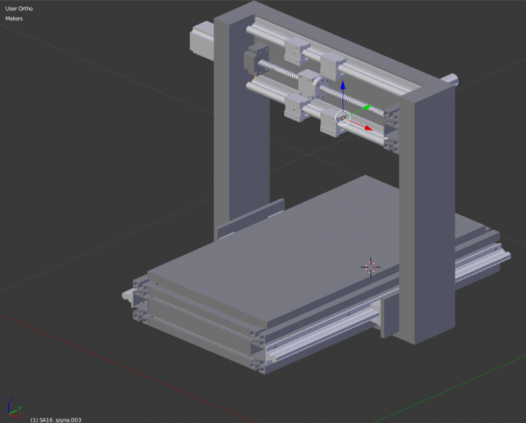

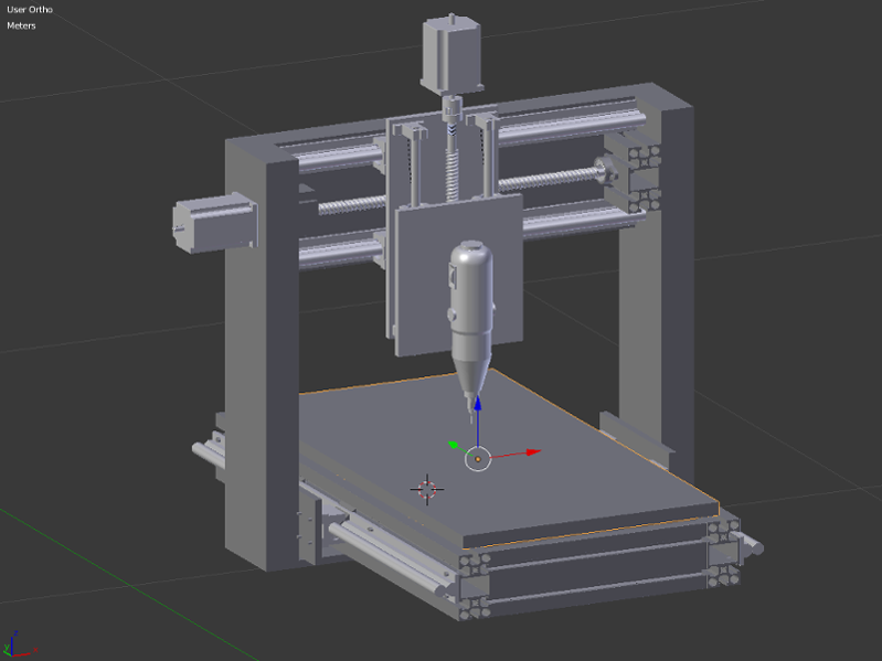

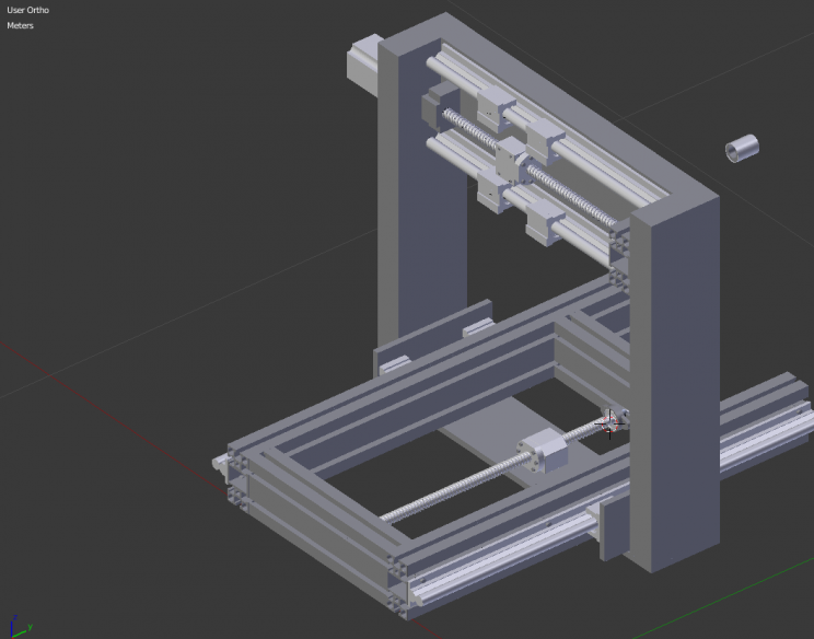

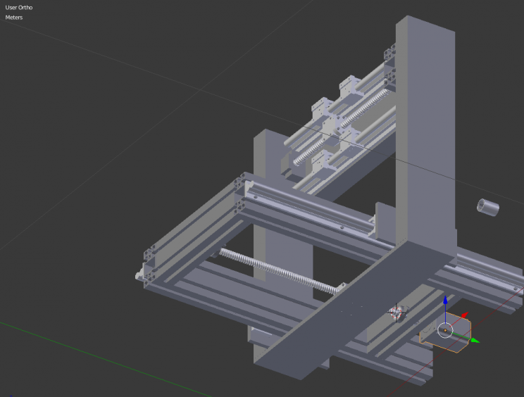

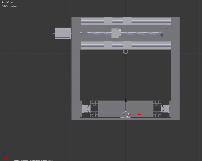

Jestem w trakcie projektowania i składowania części niewielkiej frezarki cnc.
Krótko o niej:
- pole robocze 35cm x 40cm.
- brama ruchoma
- konstrukcja z profili aluminiowych 90x45, 120x45, 180x45
- wałki liniowe podparte 16mm
- napęd - śruby kulowe SFU1605 300mm, 450mm, 500mm
- silniki 3nm JK60HS88-2008B z osią dwustronną z alledrogo
- sterowniki silników TB6600
- sterownik mach3 lpt
Konstrukcja ma być niewielka i ma się zmieścić na szafce. Co do osi Z, jest zrobiona prowizorycznie, będzie również z wałkami podpartymi, ale to później. Zastanawiam się nad wytrzymałością wałków liniowych w osi Y. Sama brama będzie ważyła około 20kg, więc chyba niemało, + dochodzi jeszcze nacisk przy frezowaniu.
Nie mam doświadczenia w tym temacie, więc proszę o sprawdzenie czy jest "prawidłowo".
Wszelkie opinie mile widziane
