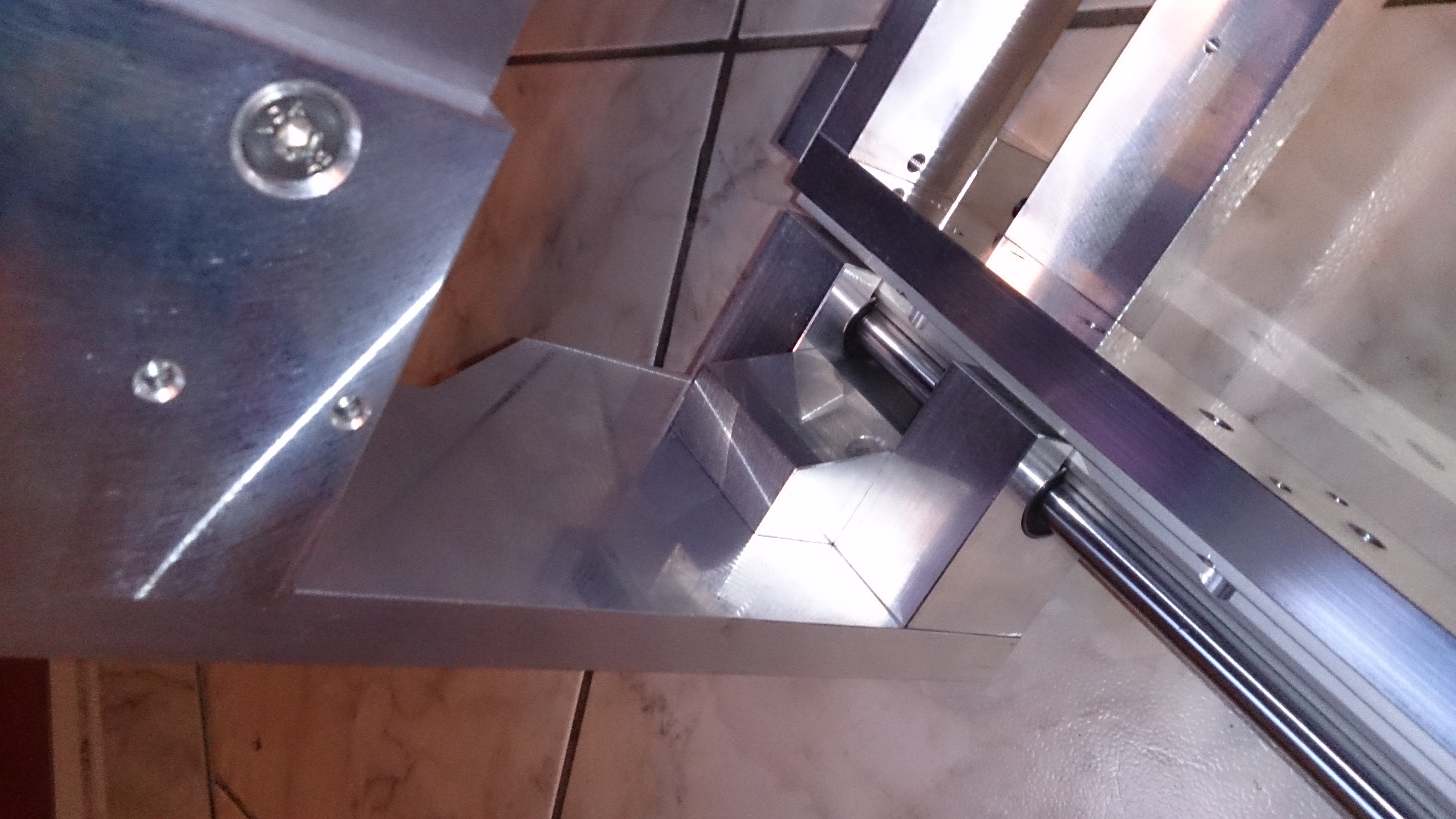

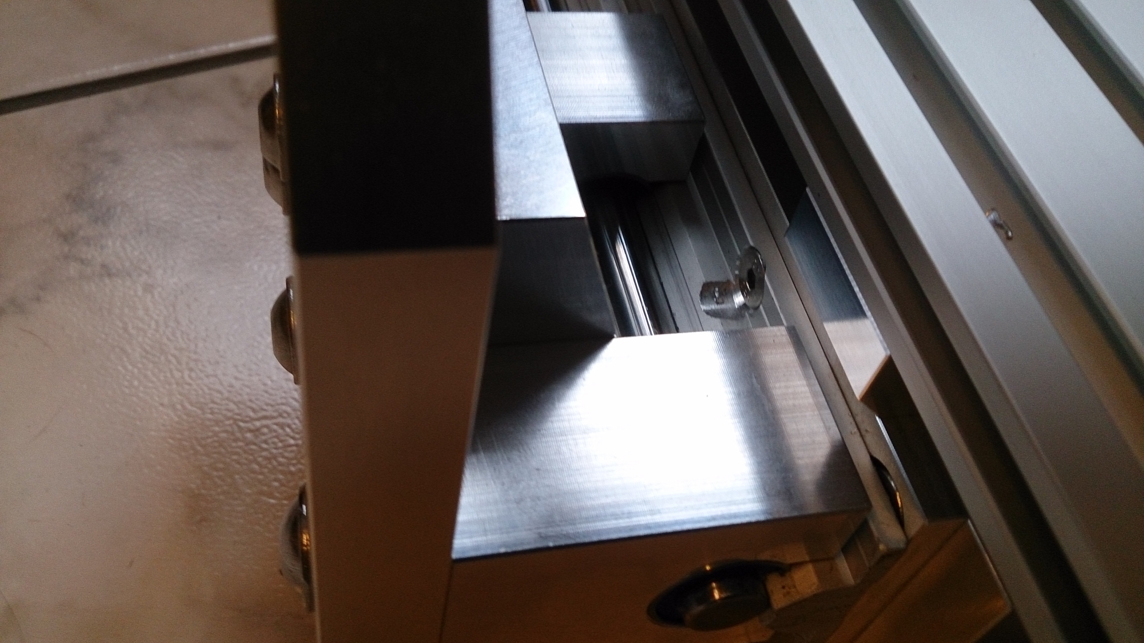

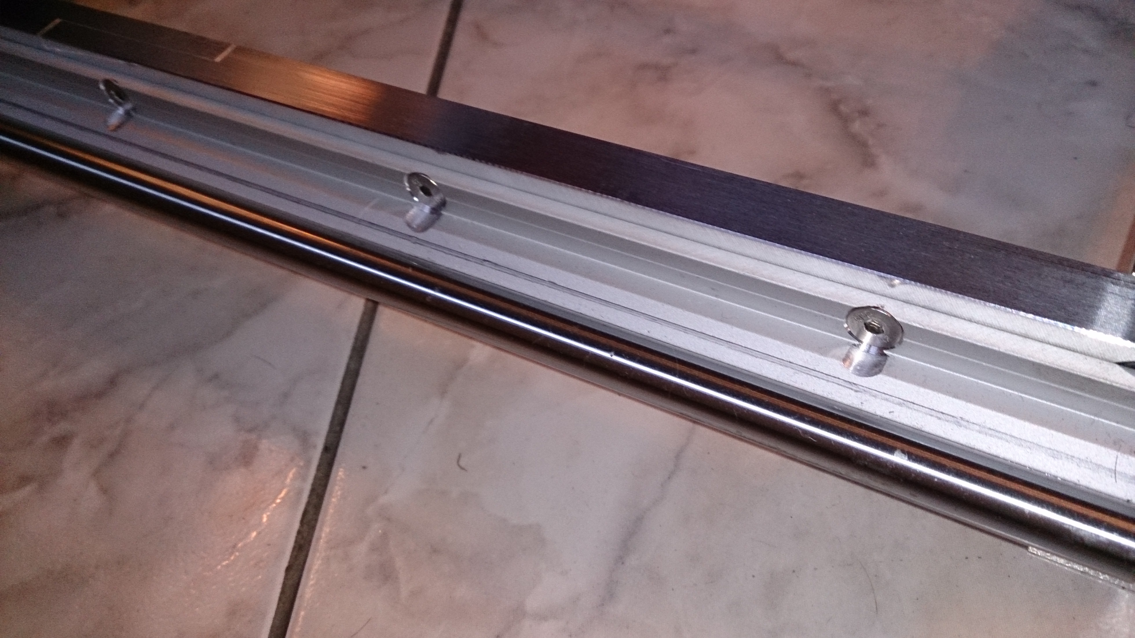

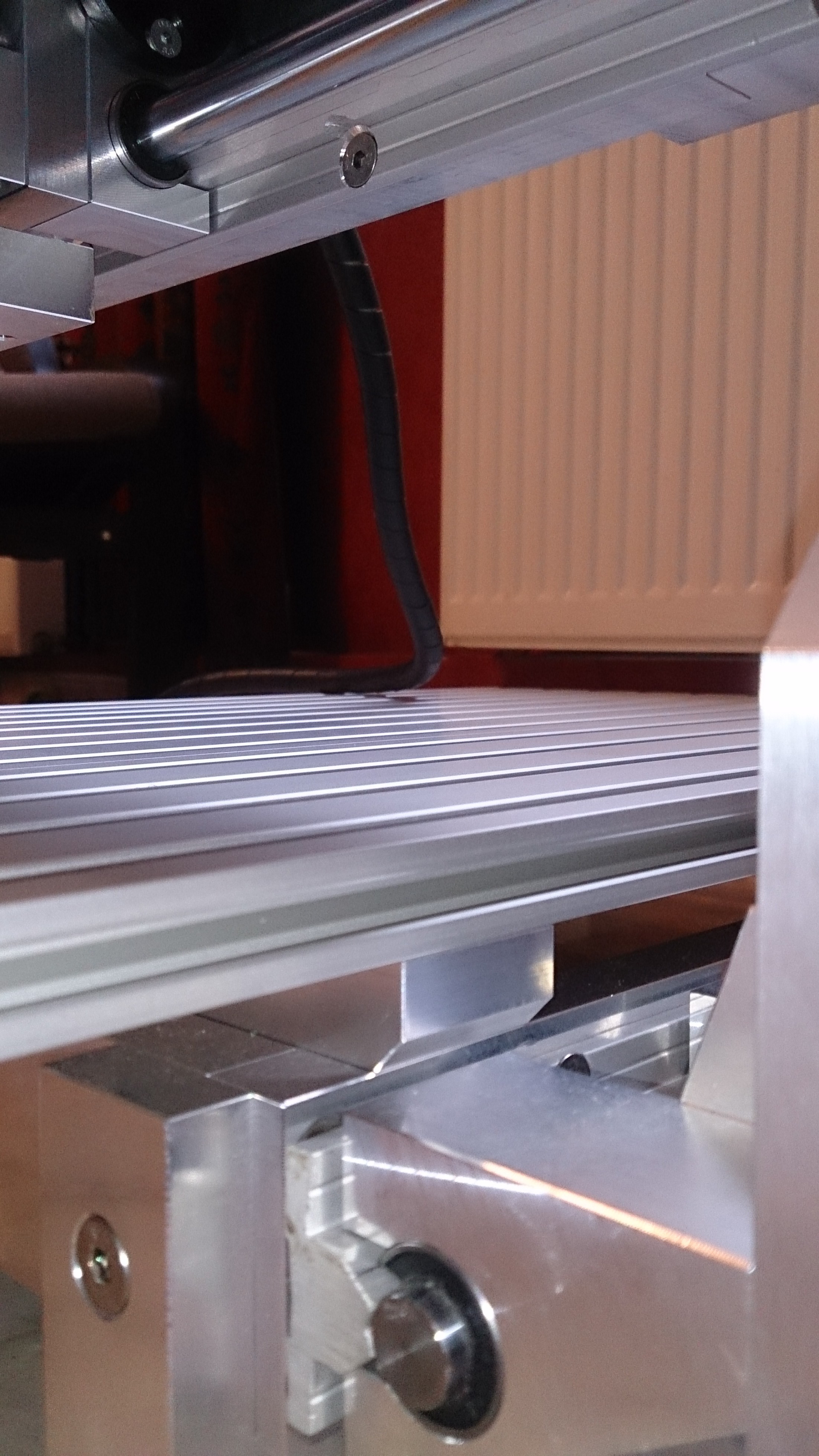

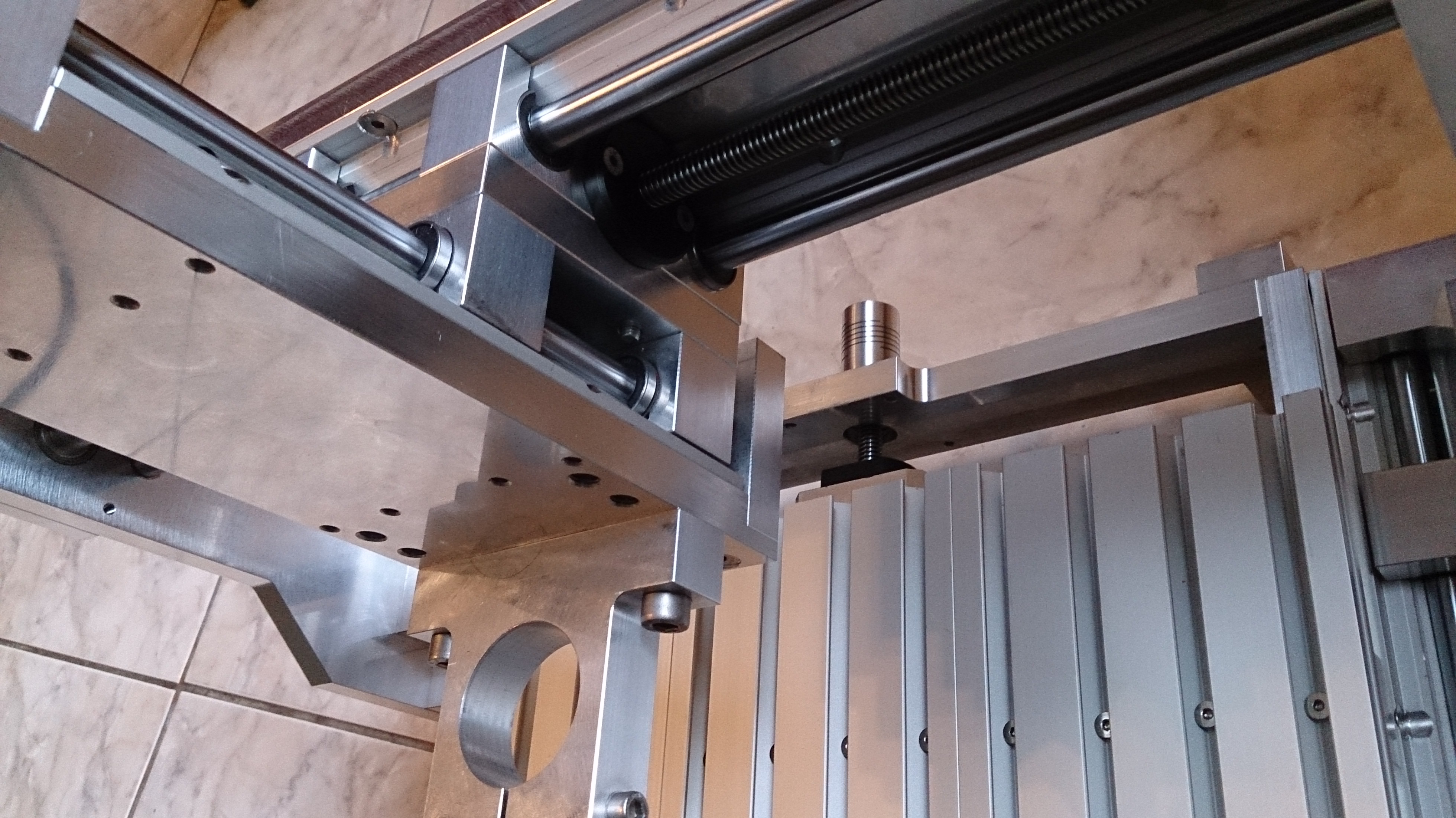

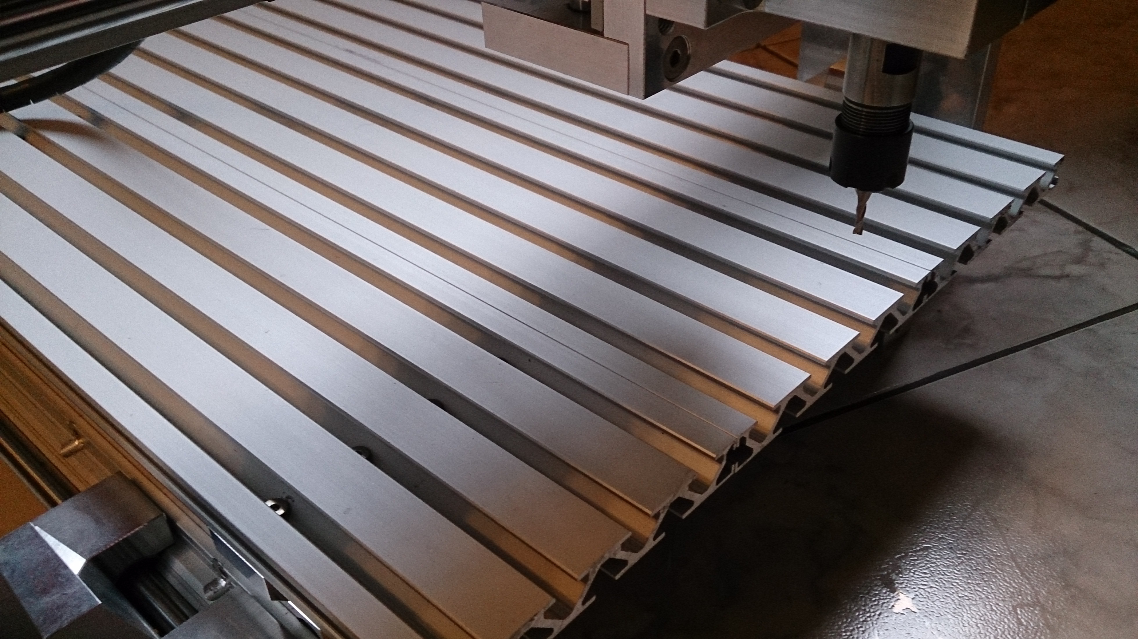

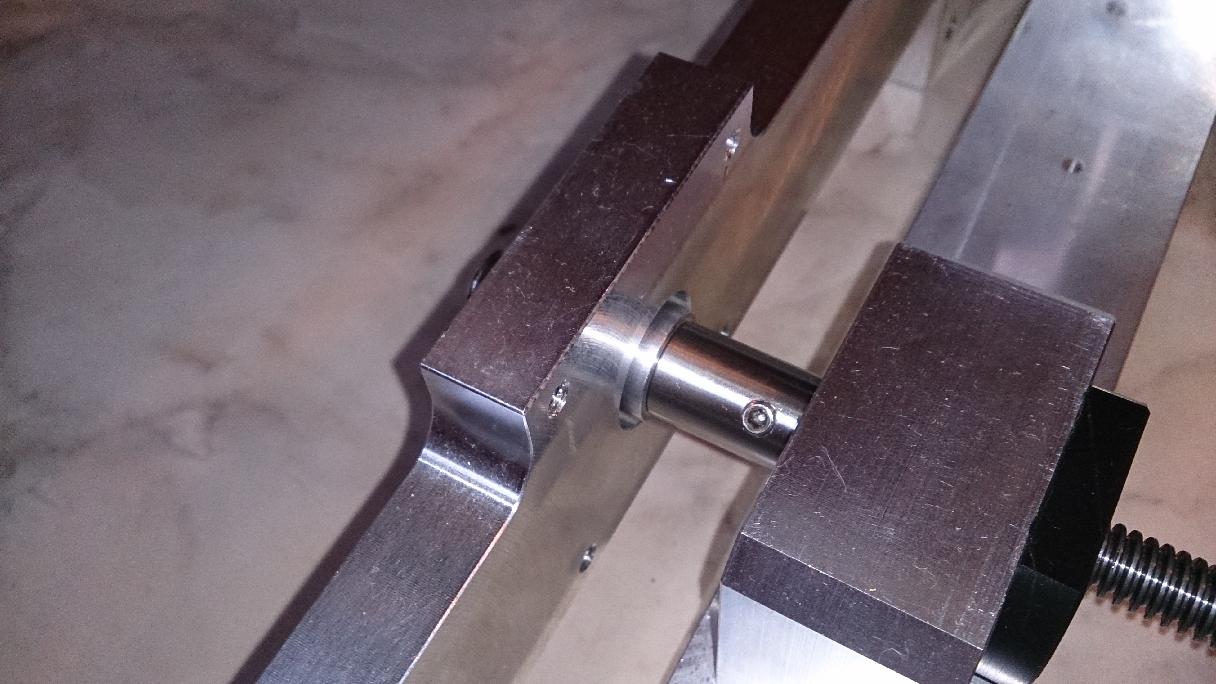

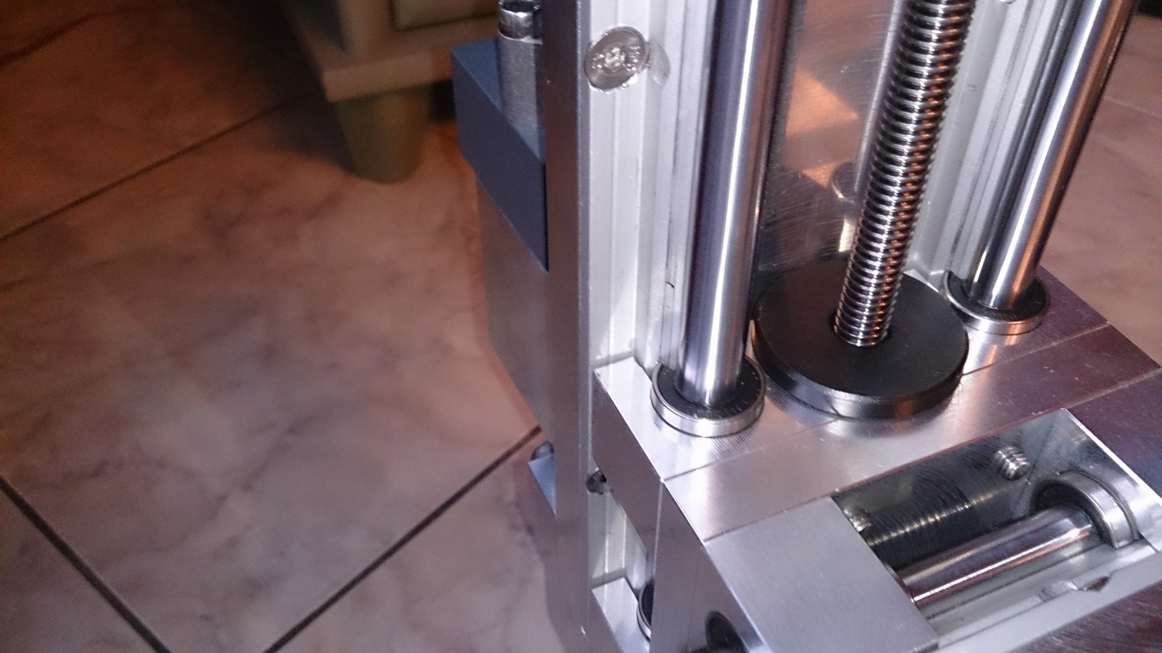

Post napisał: mareks68 » 23 kwie 2017, 19:08

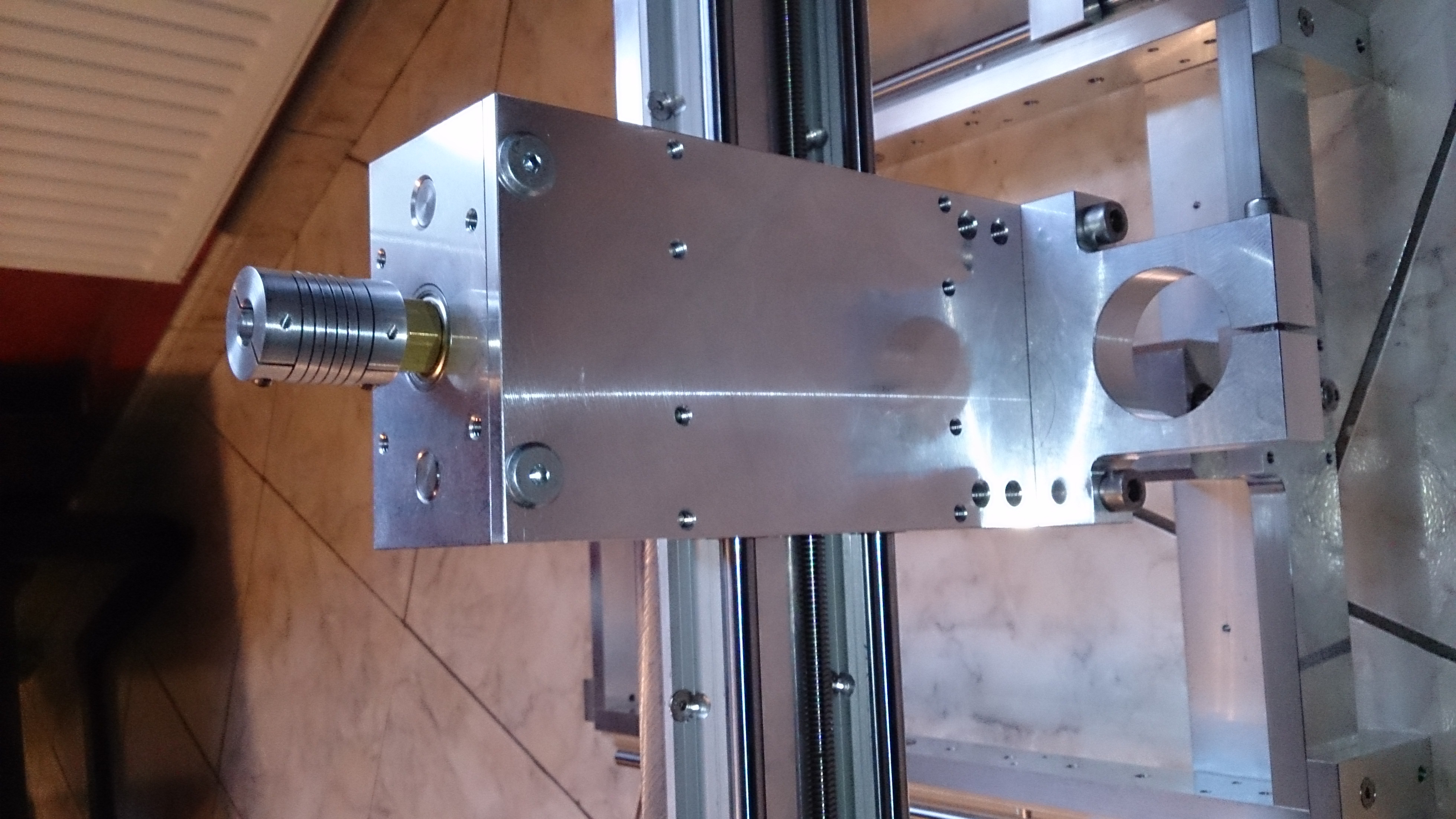

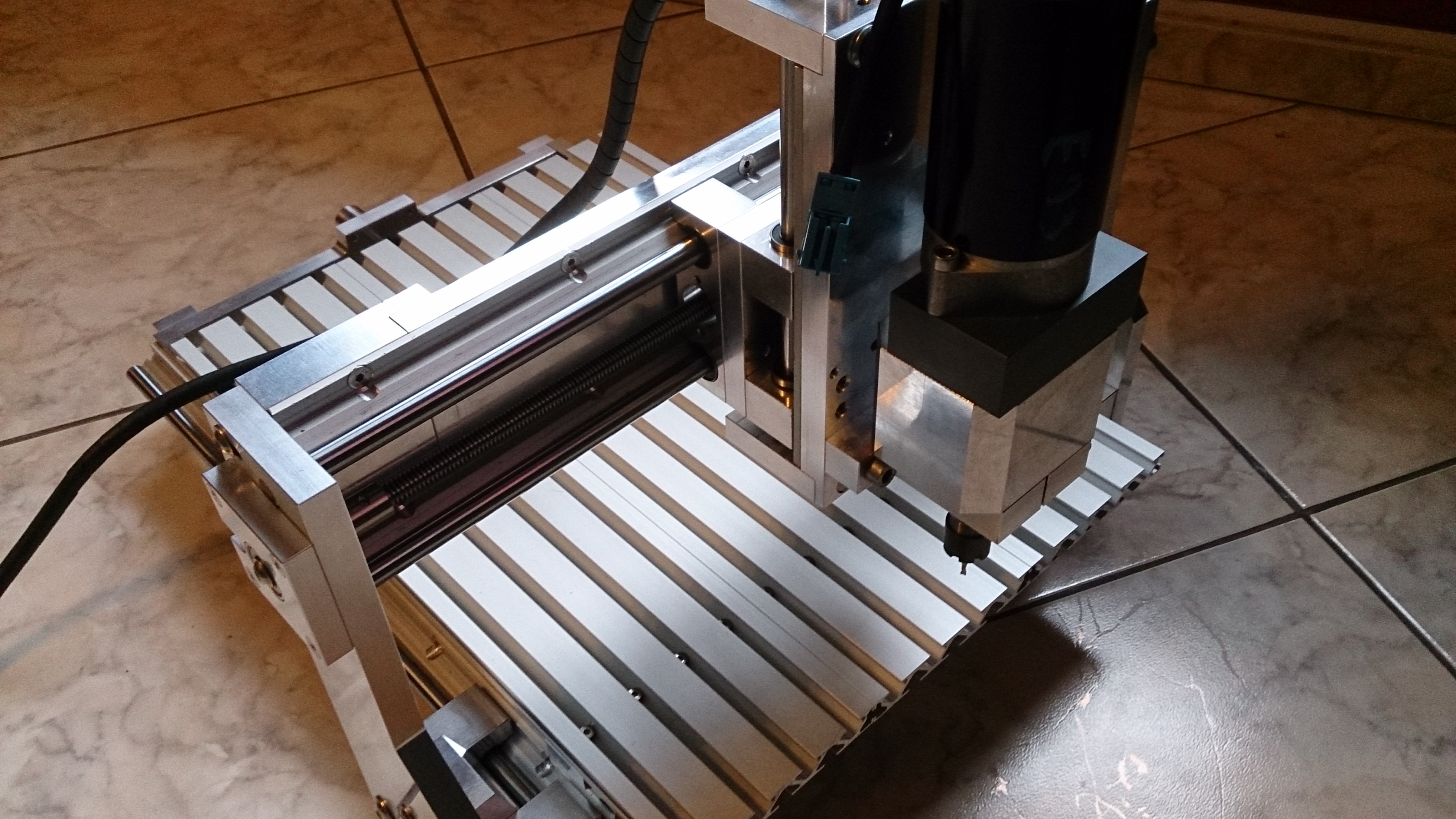

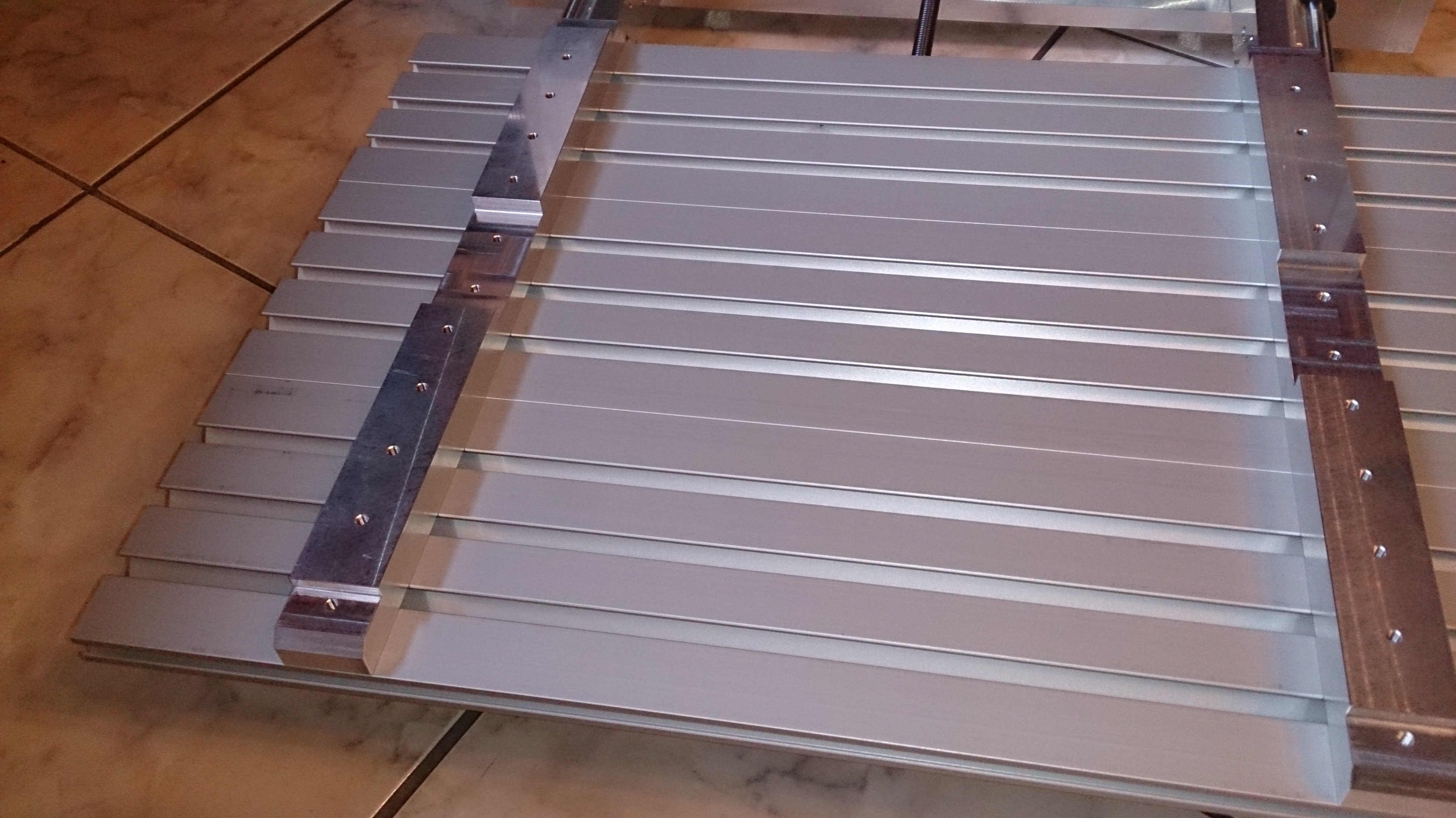

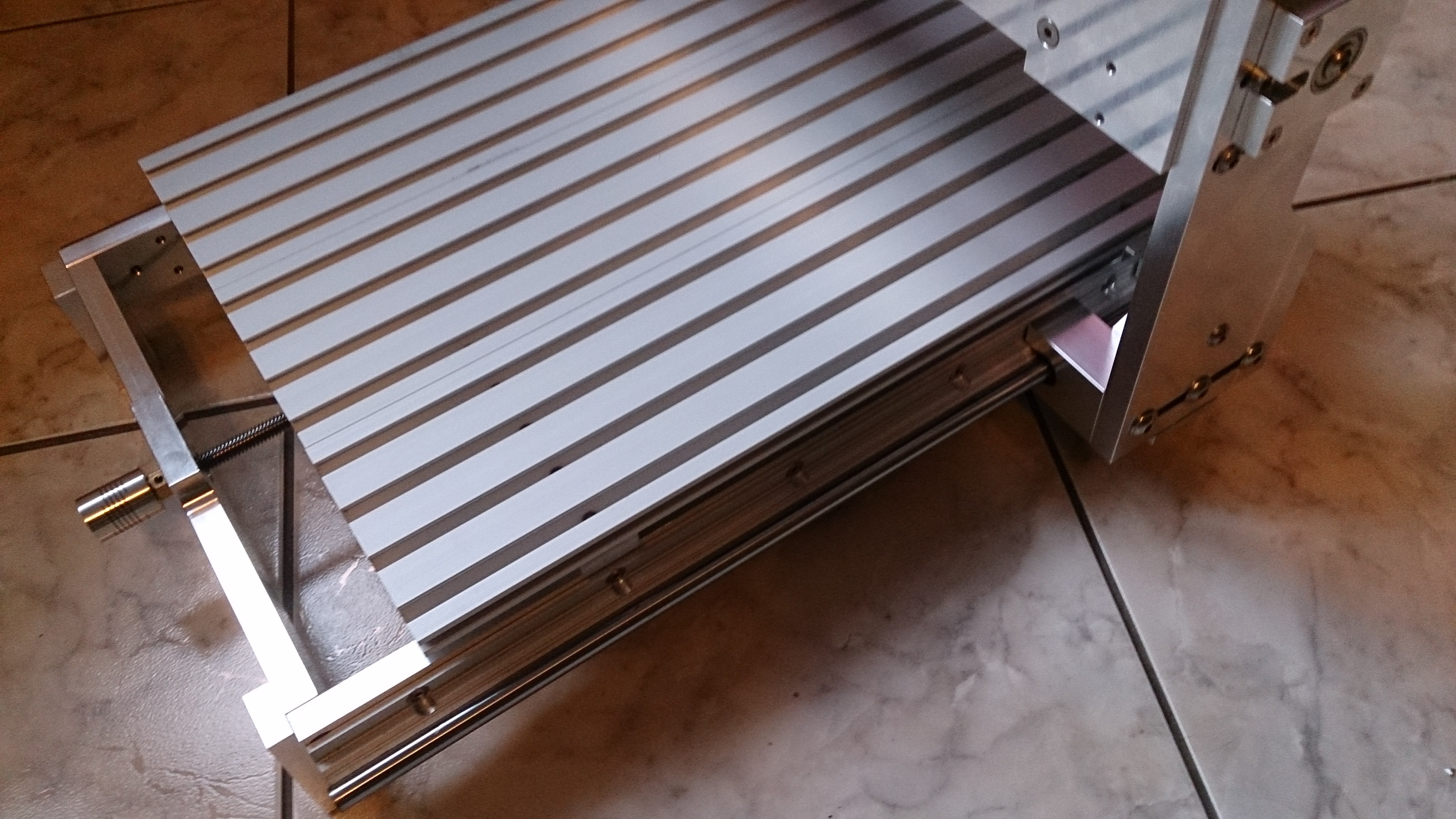

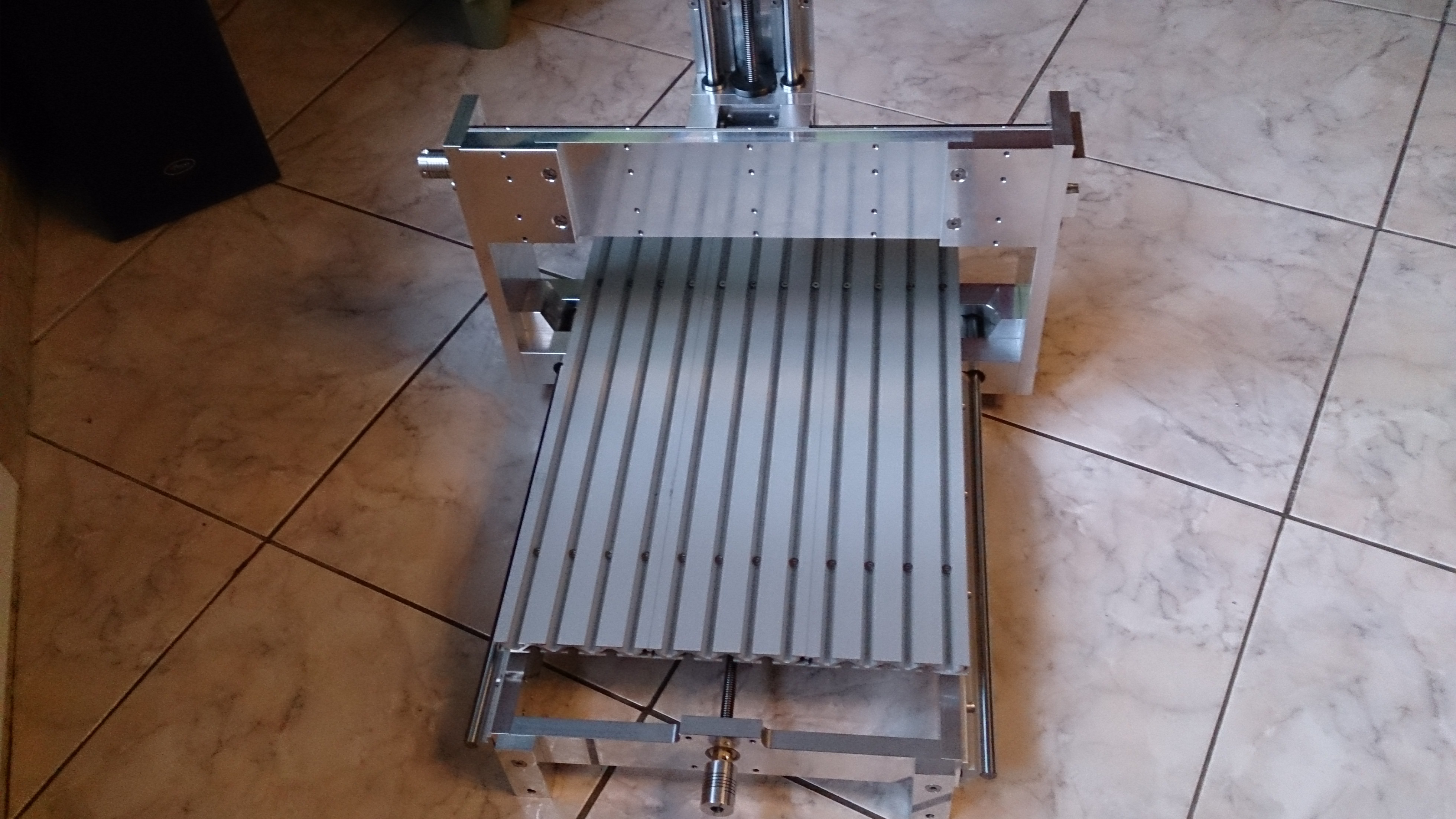

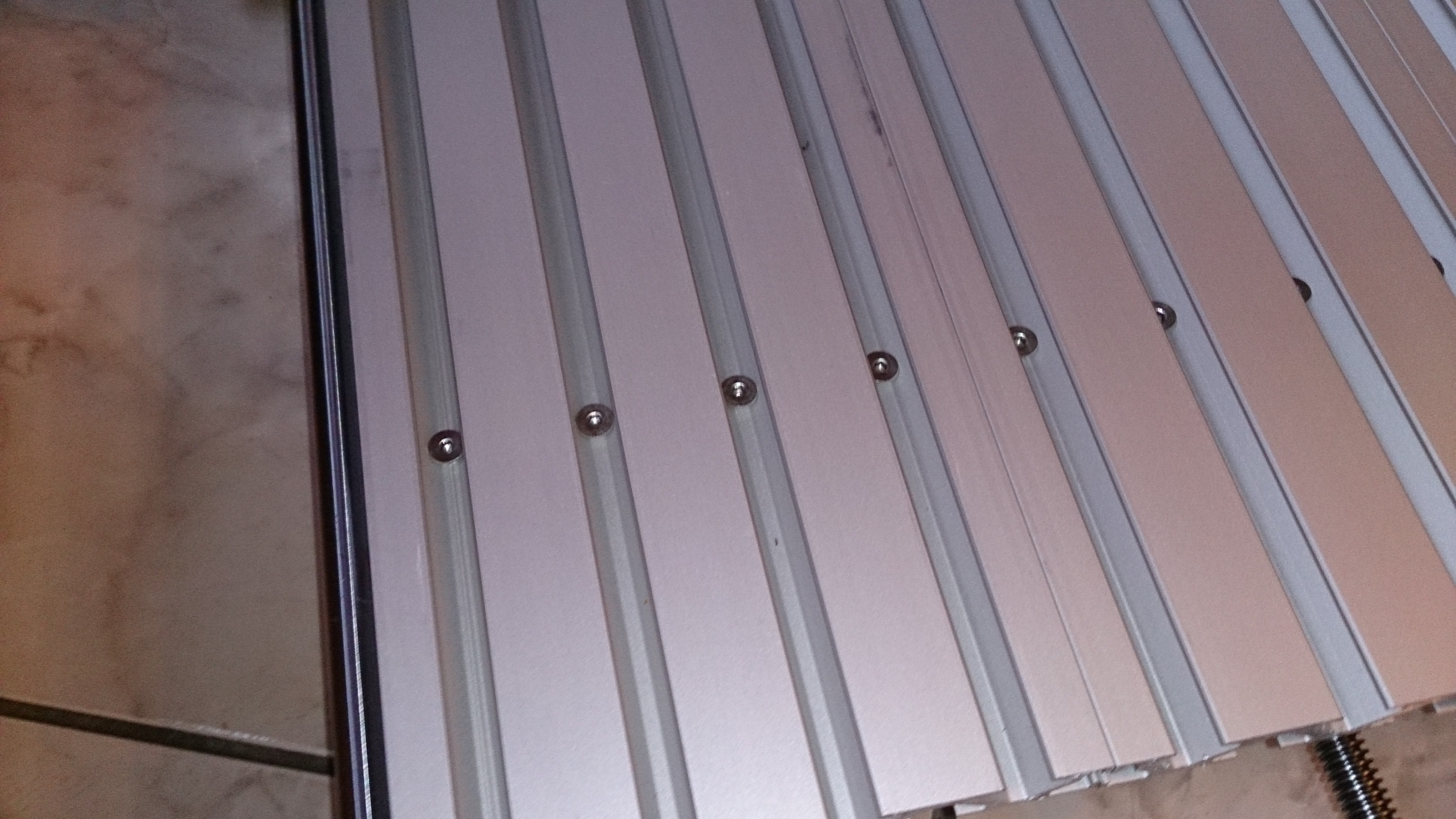

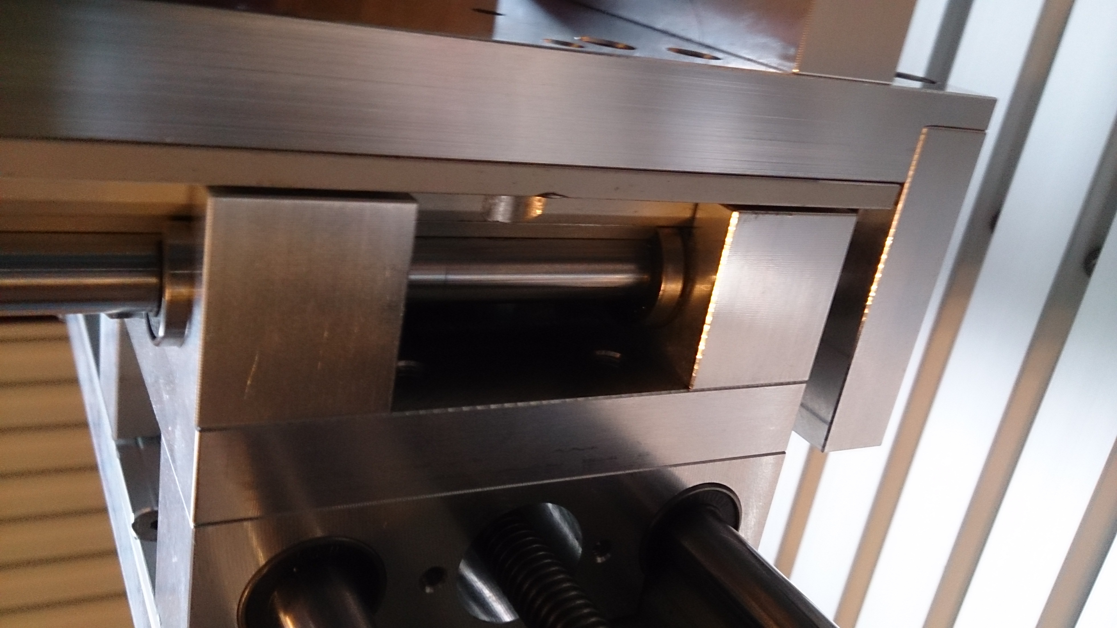

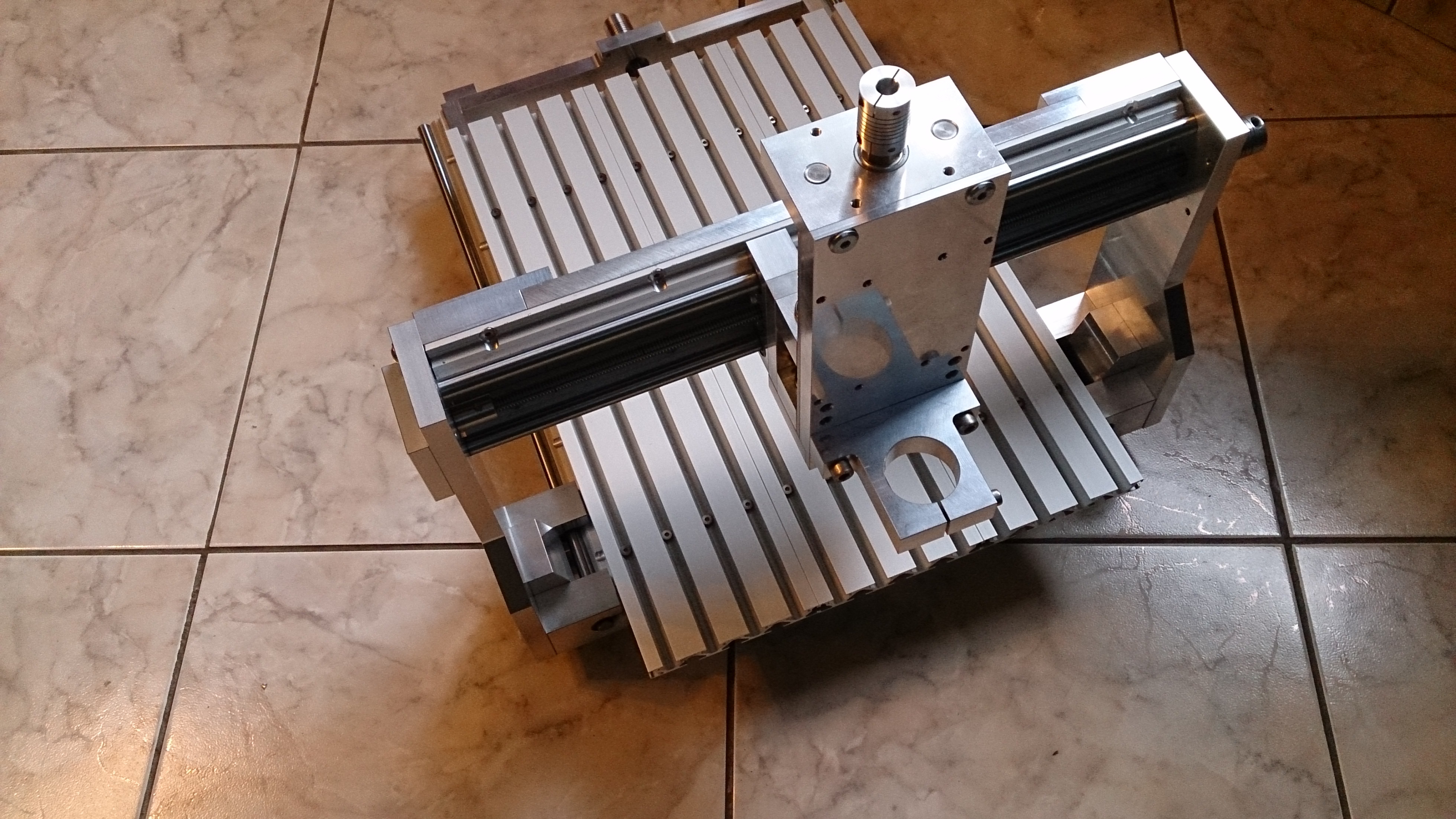

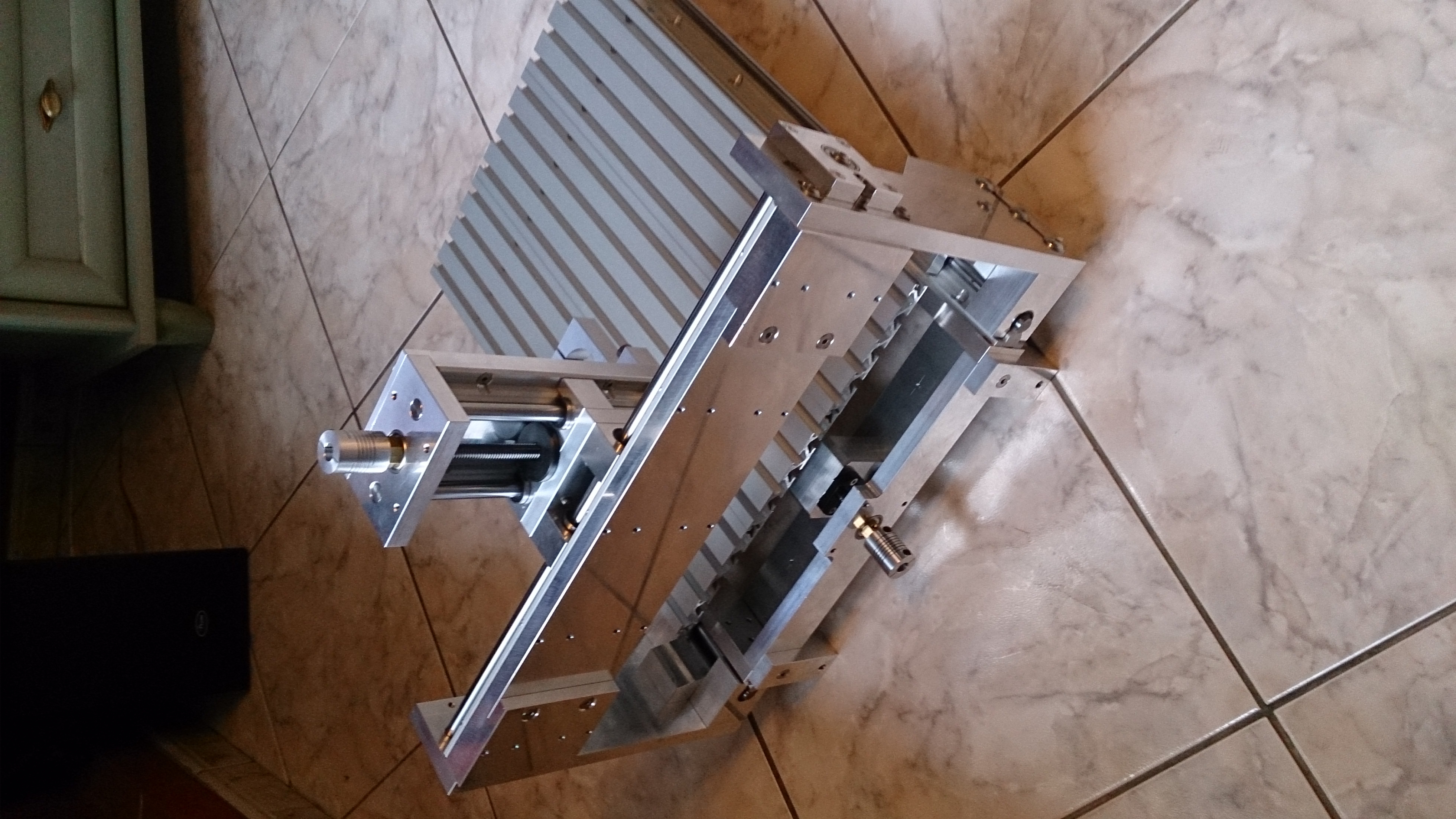

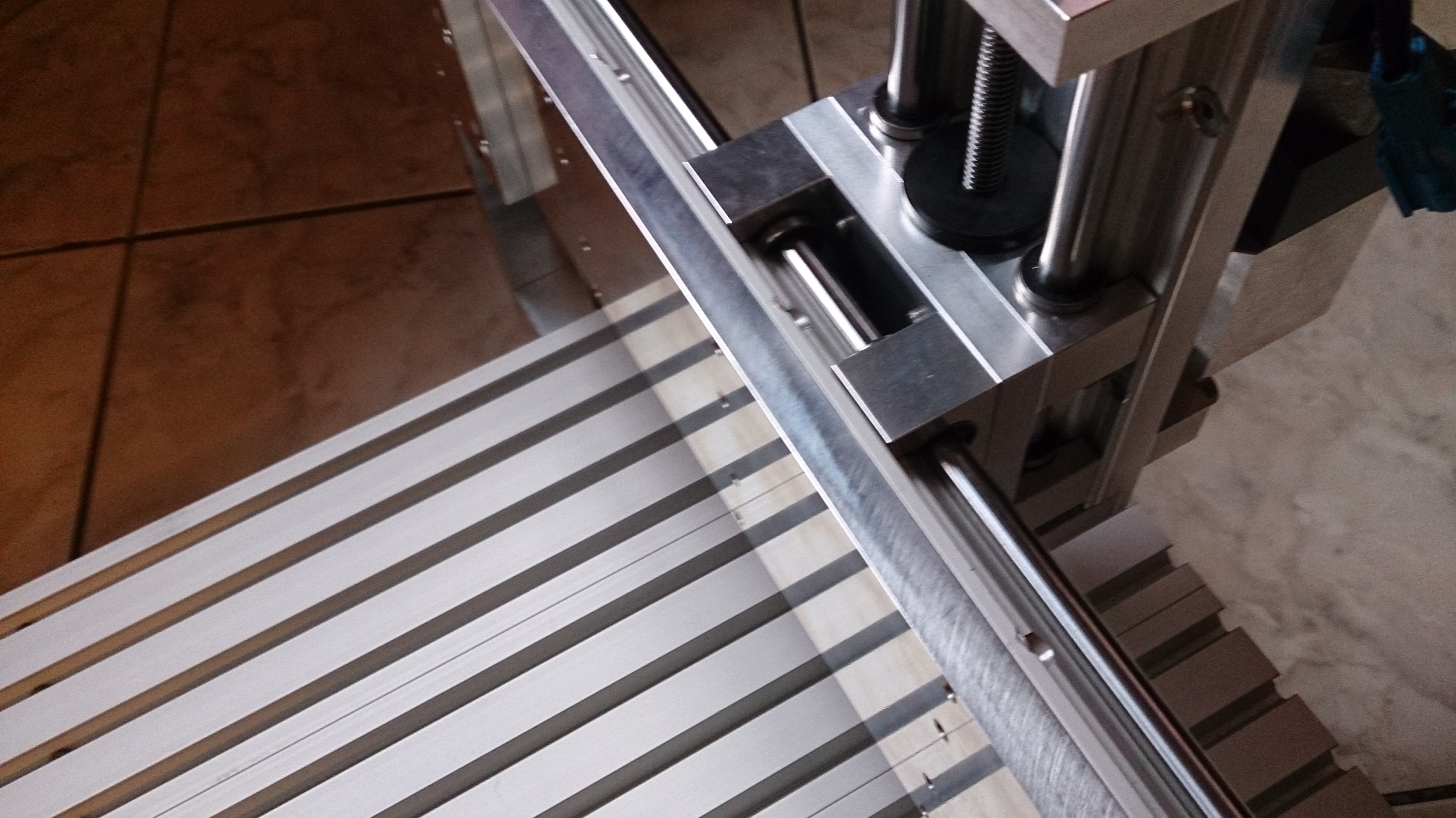

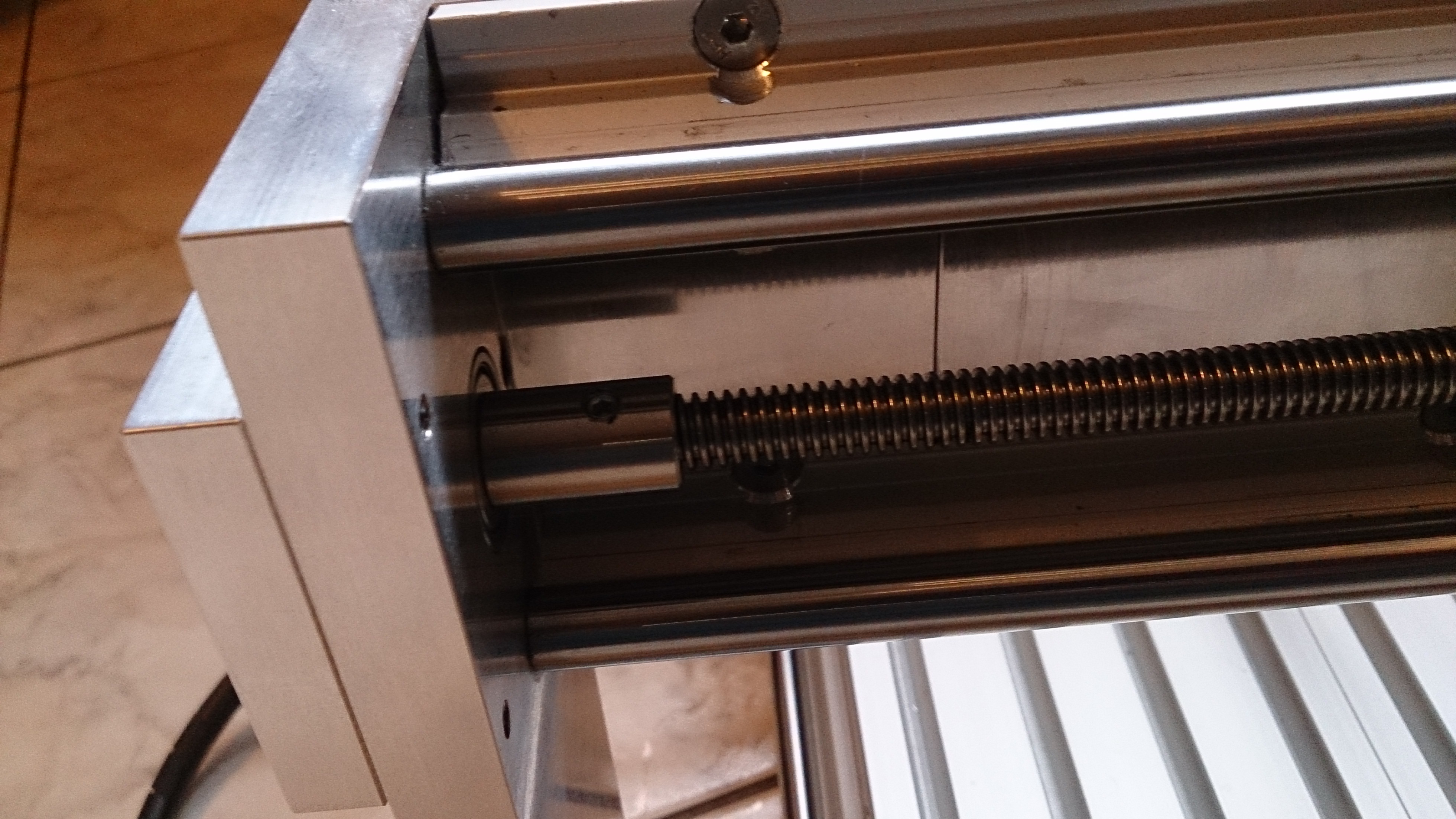

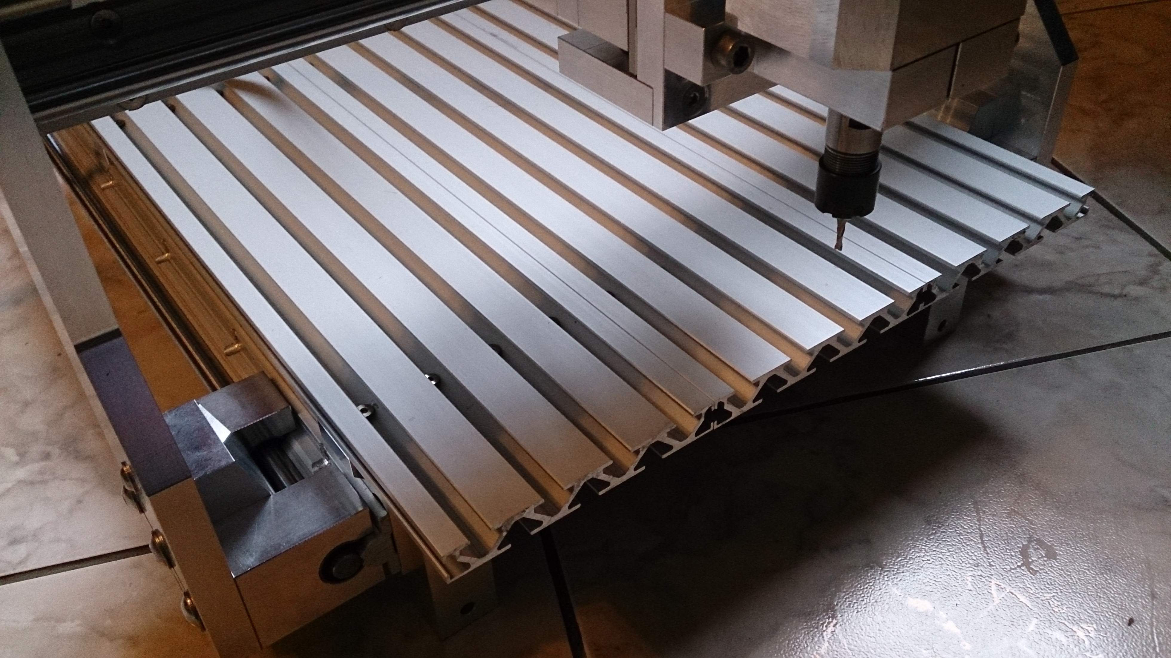

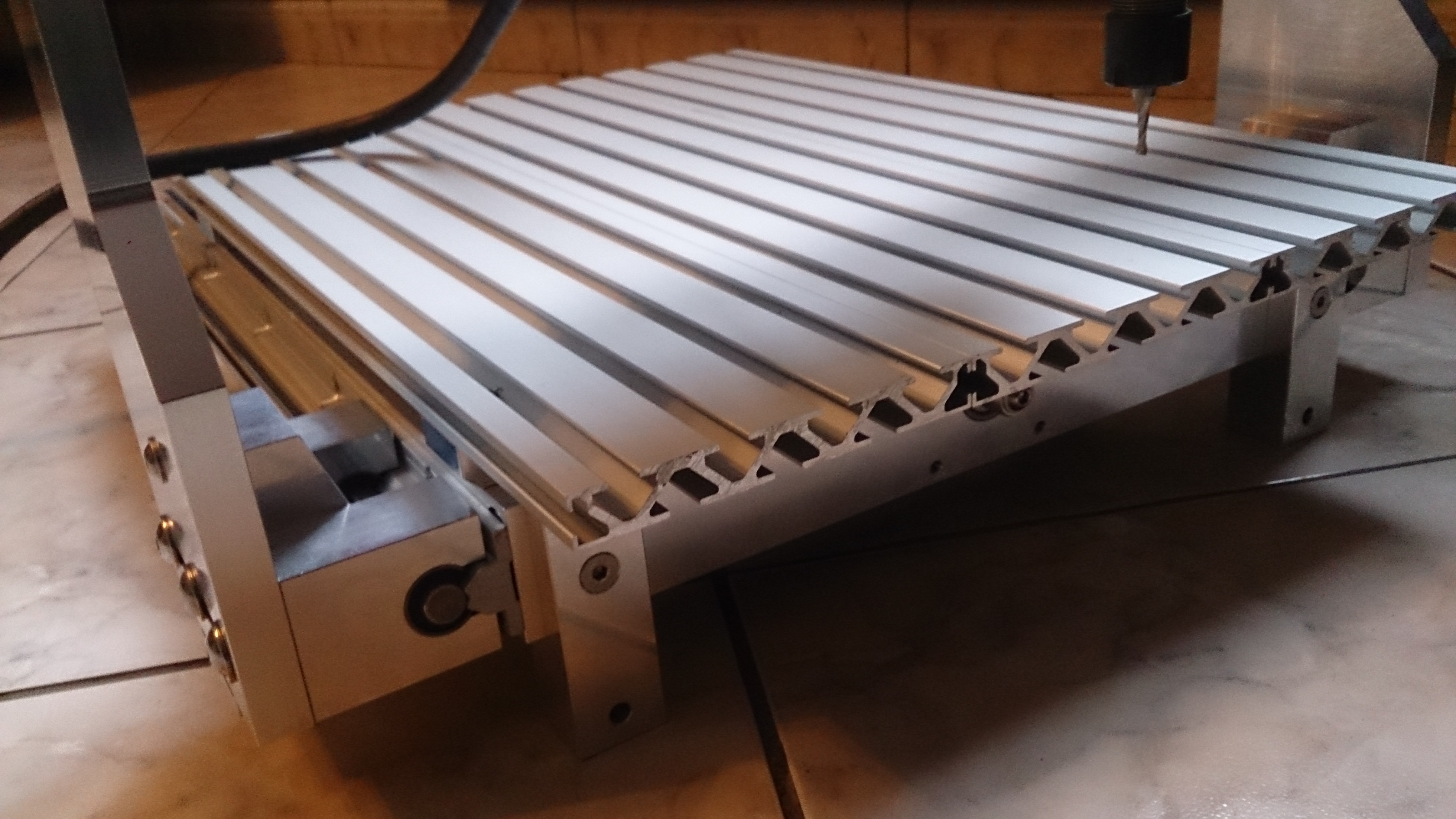

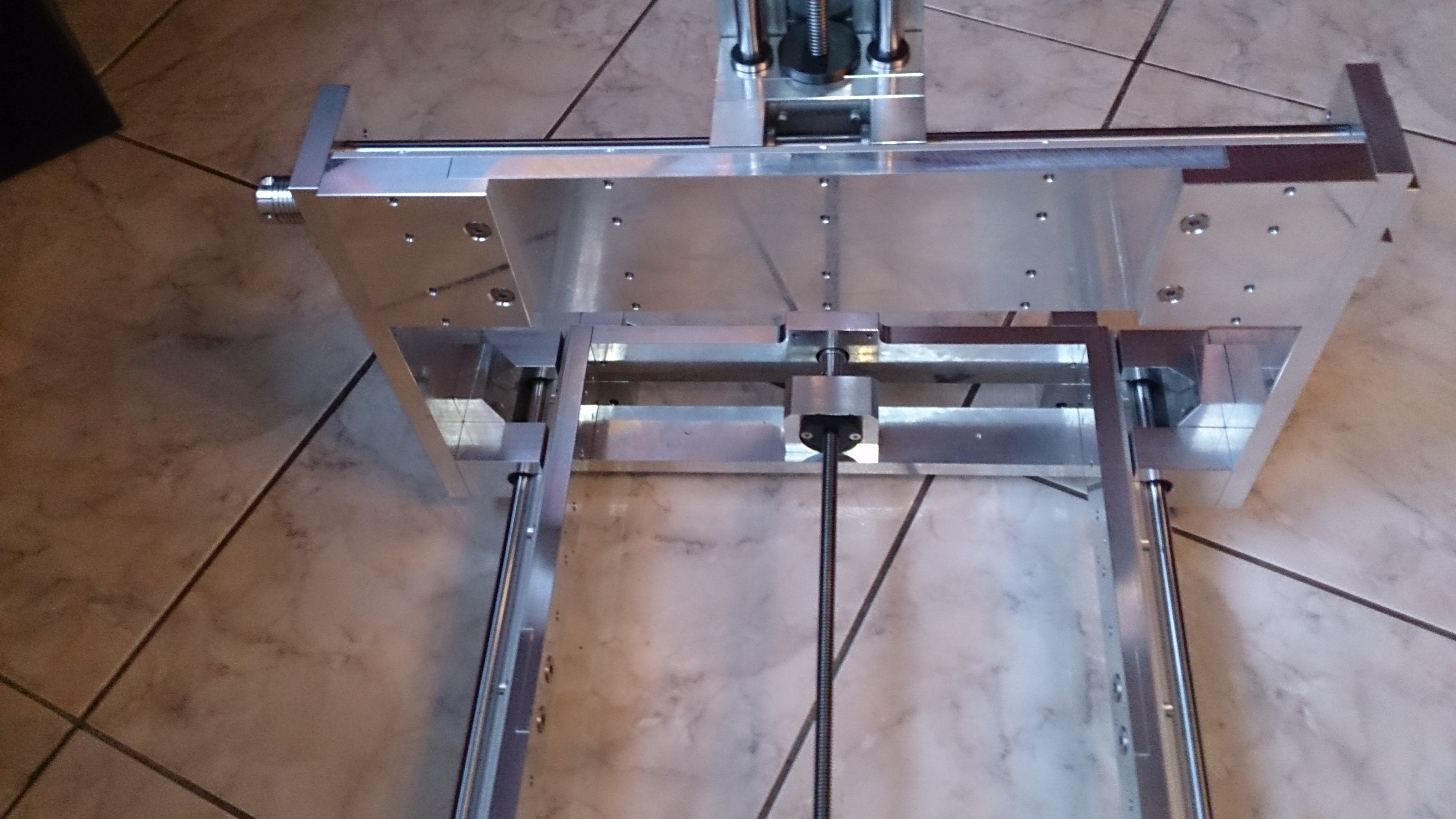

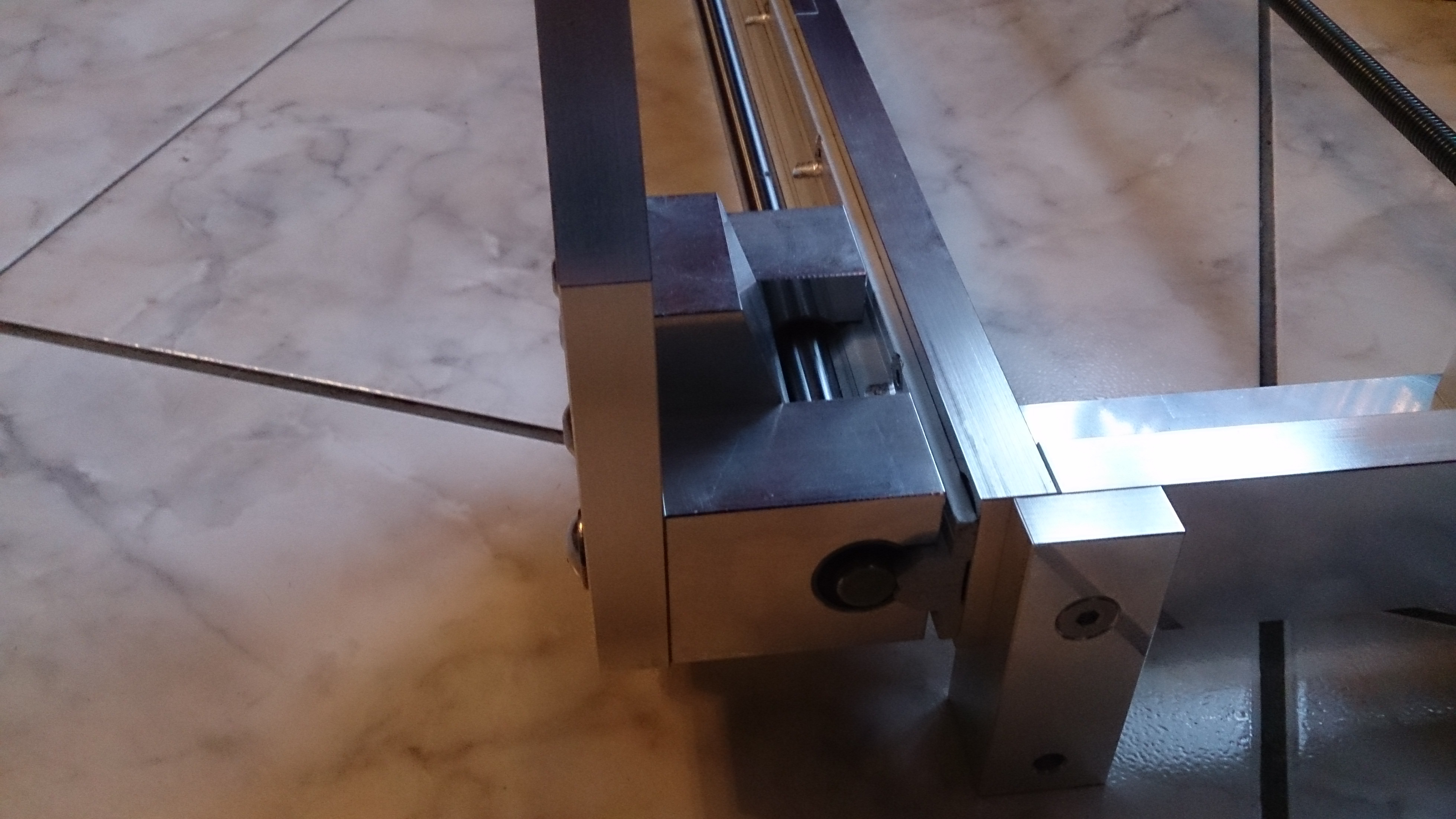

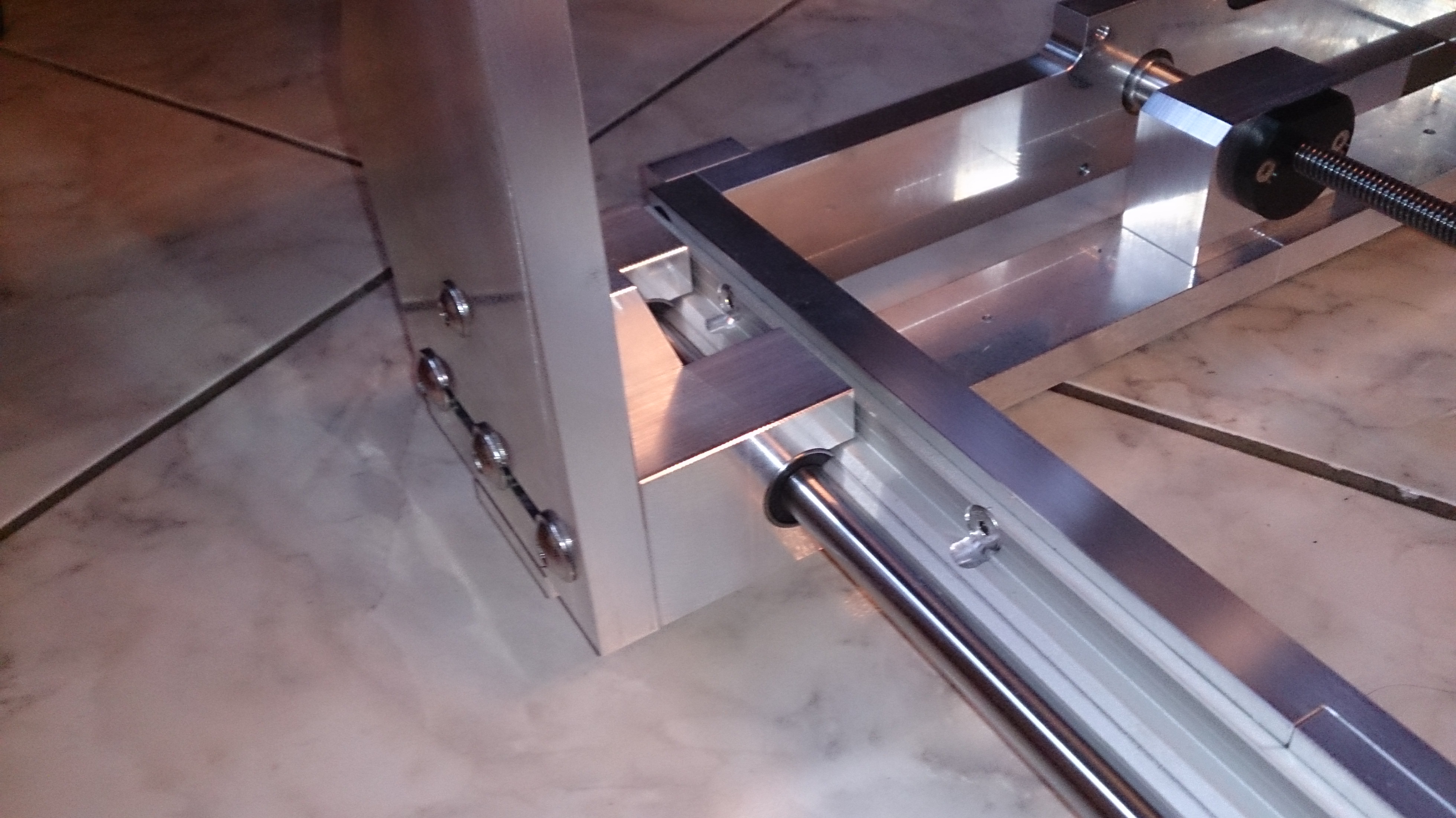

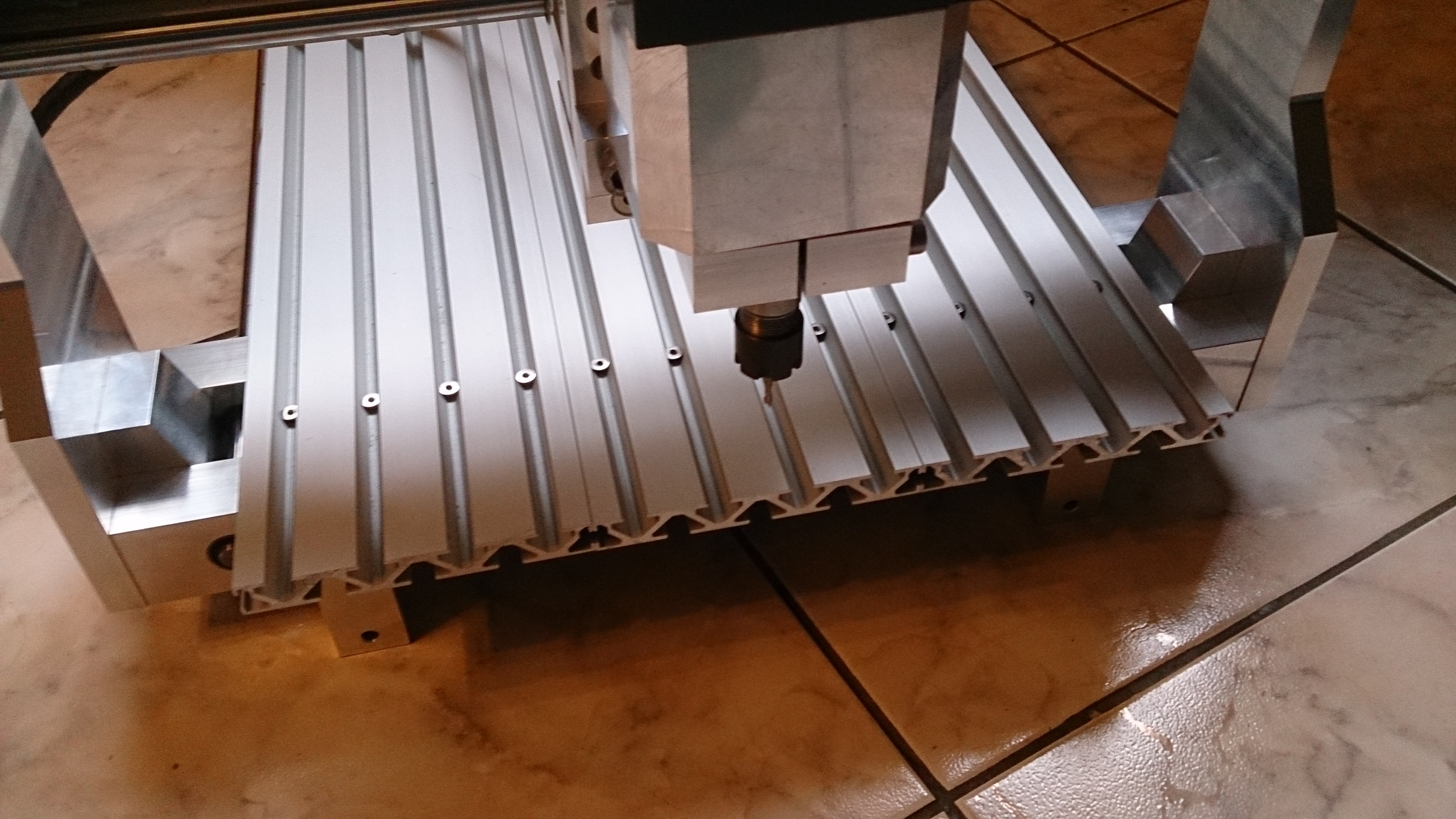

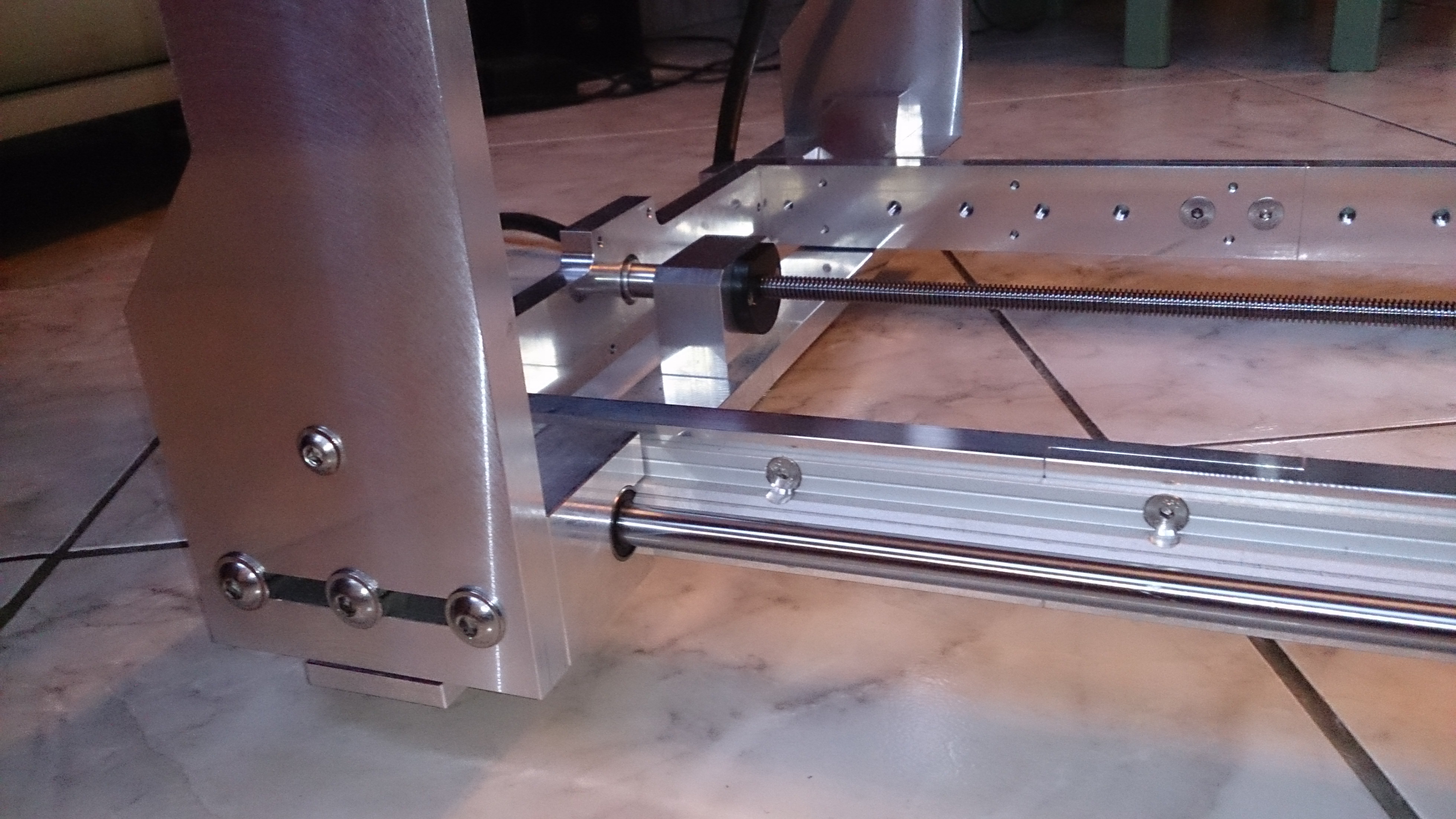

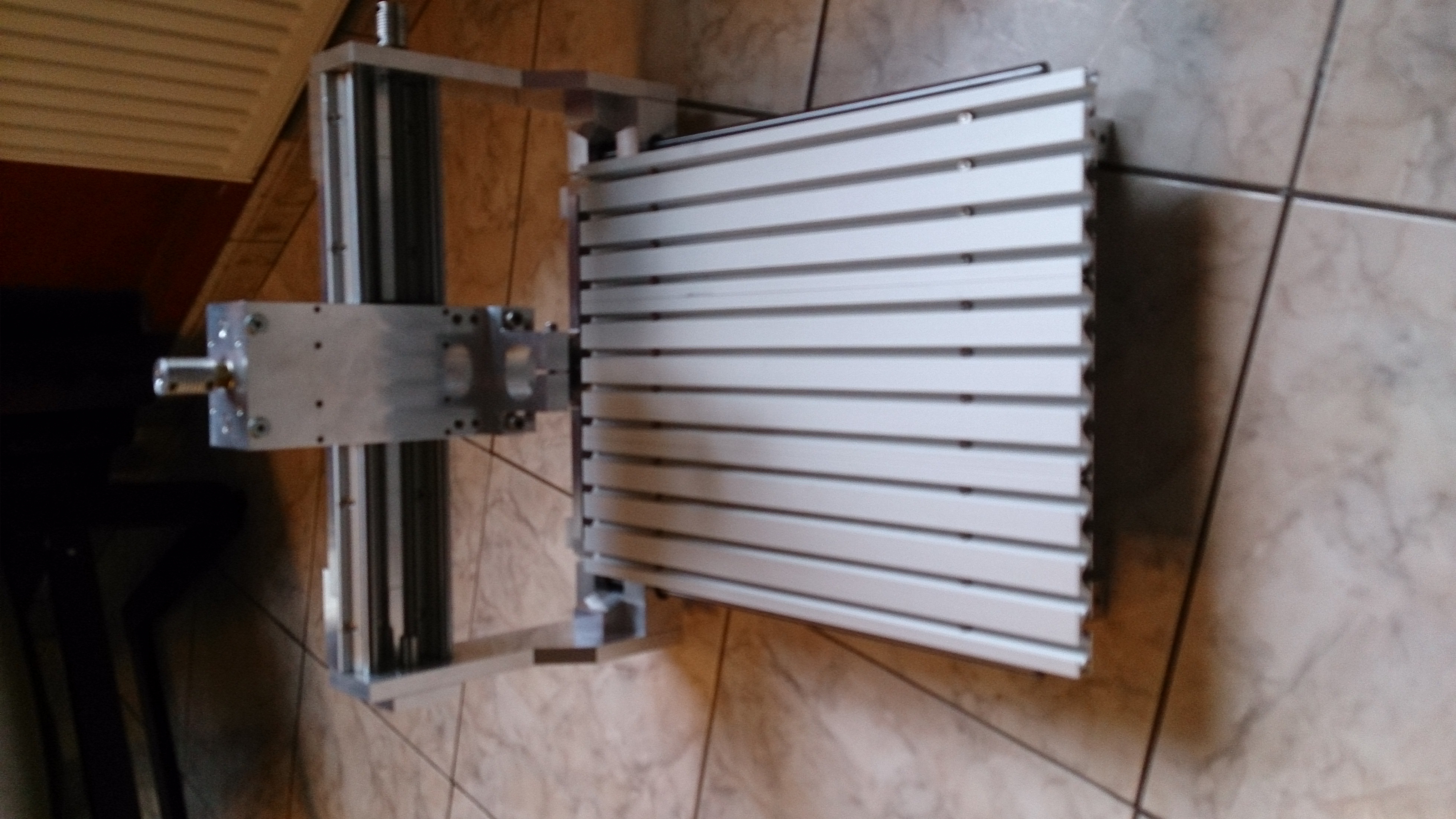

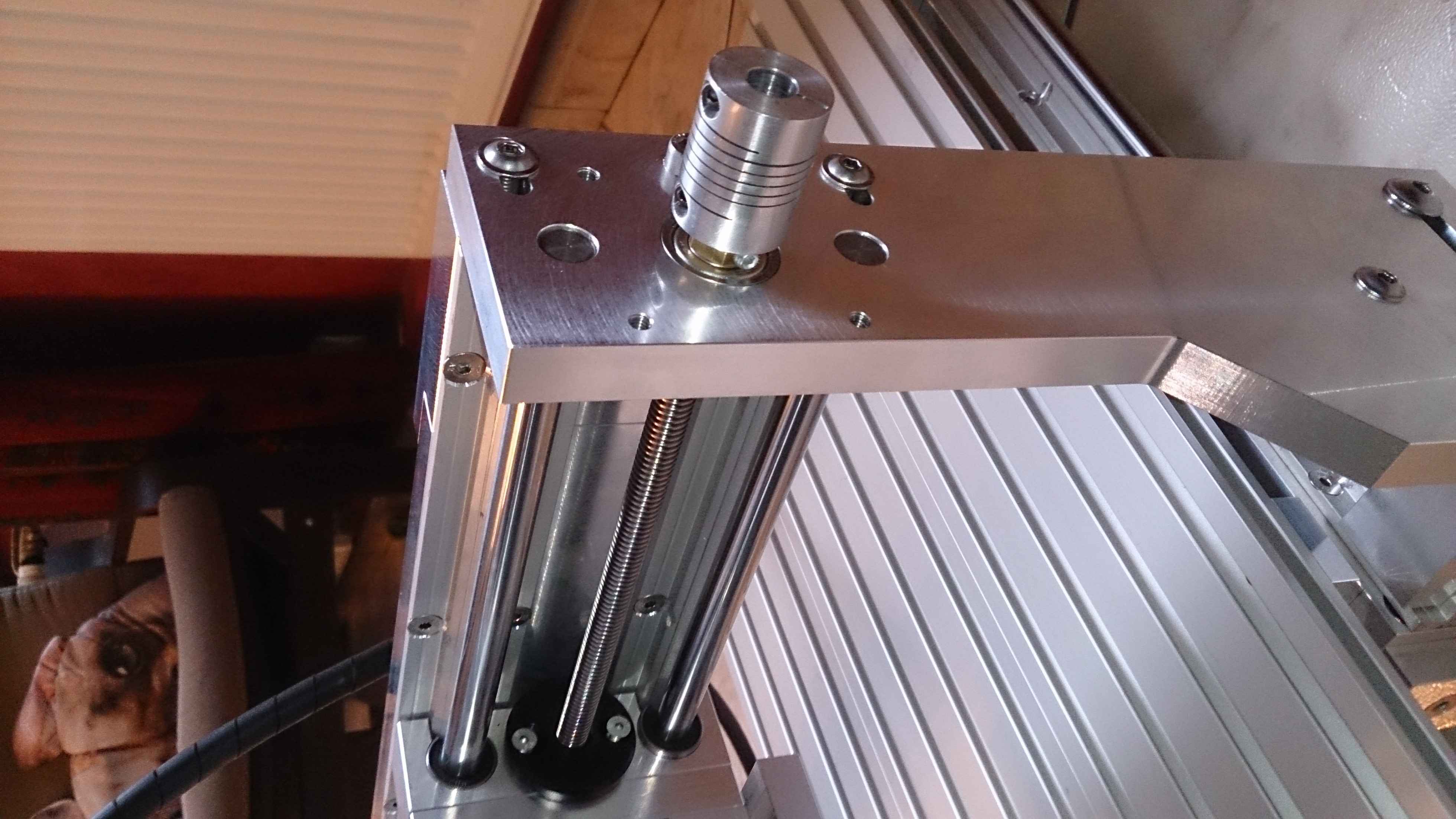

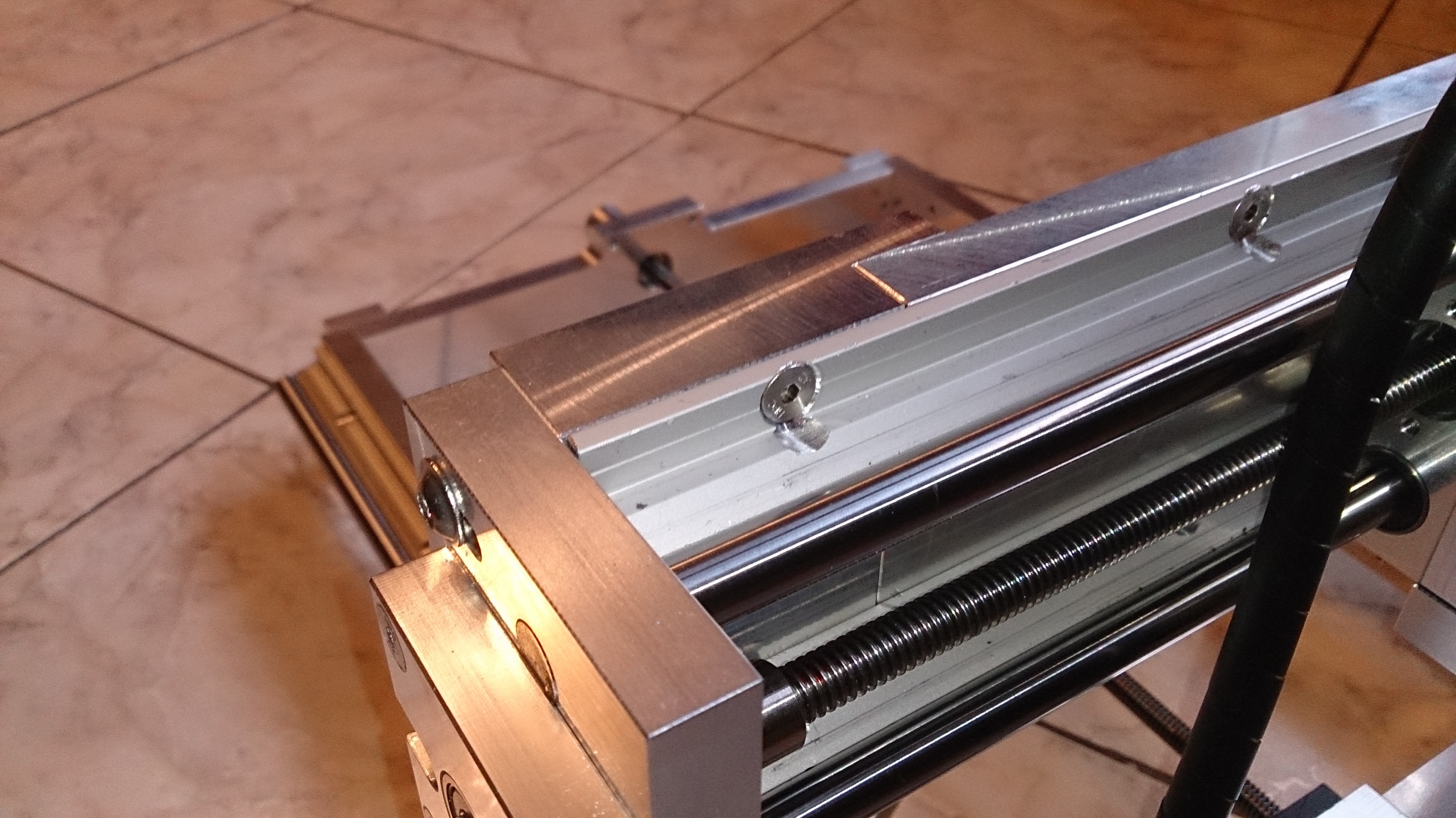

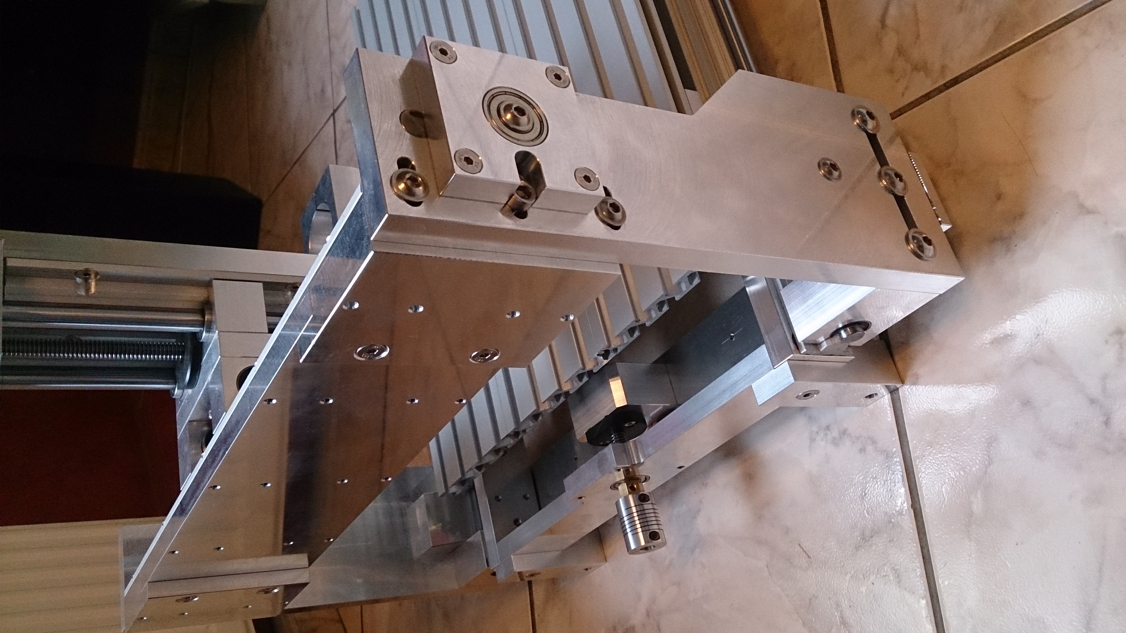

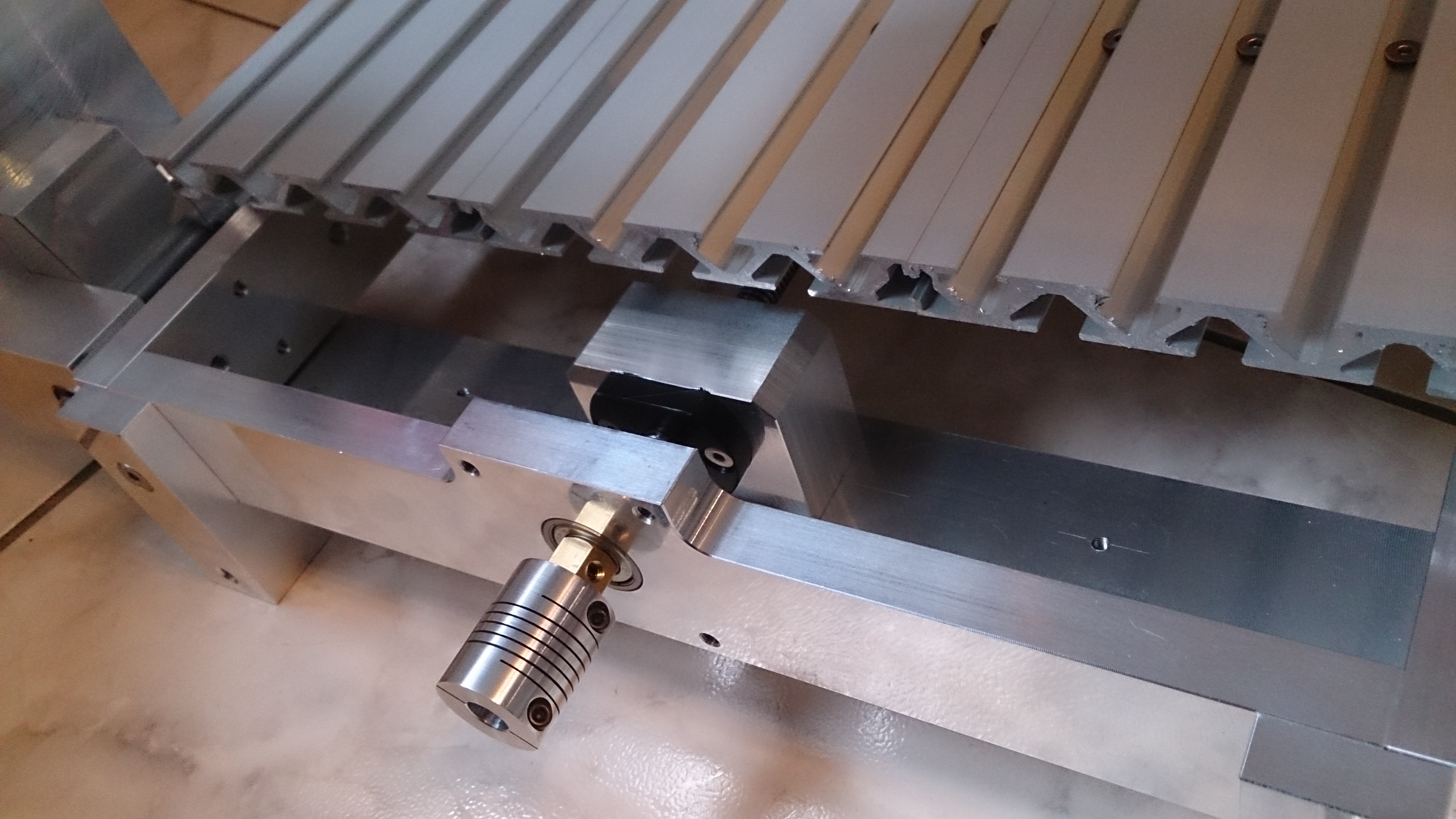

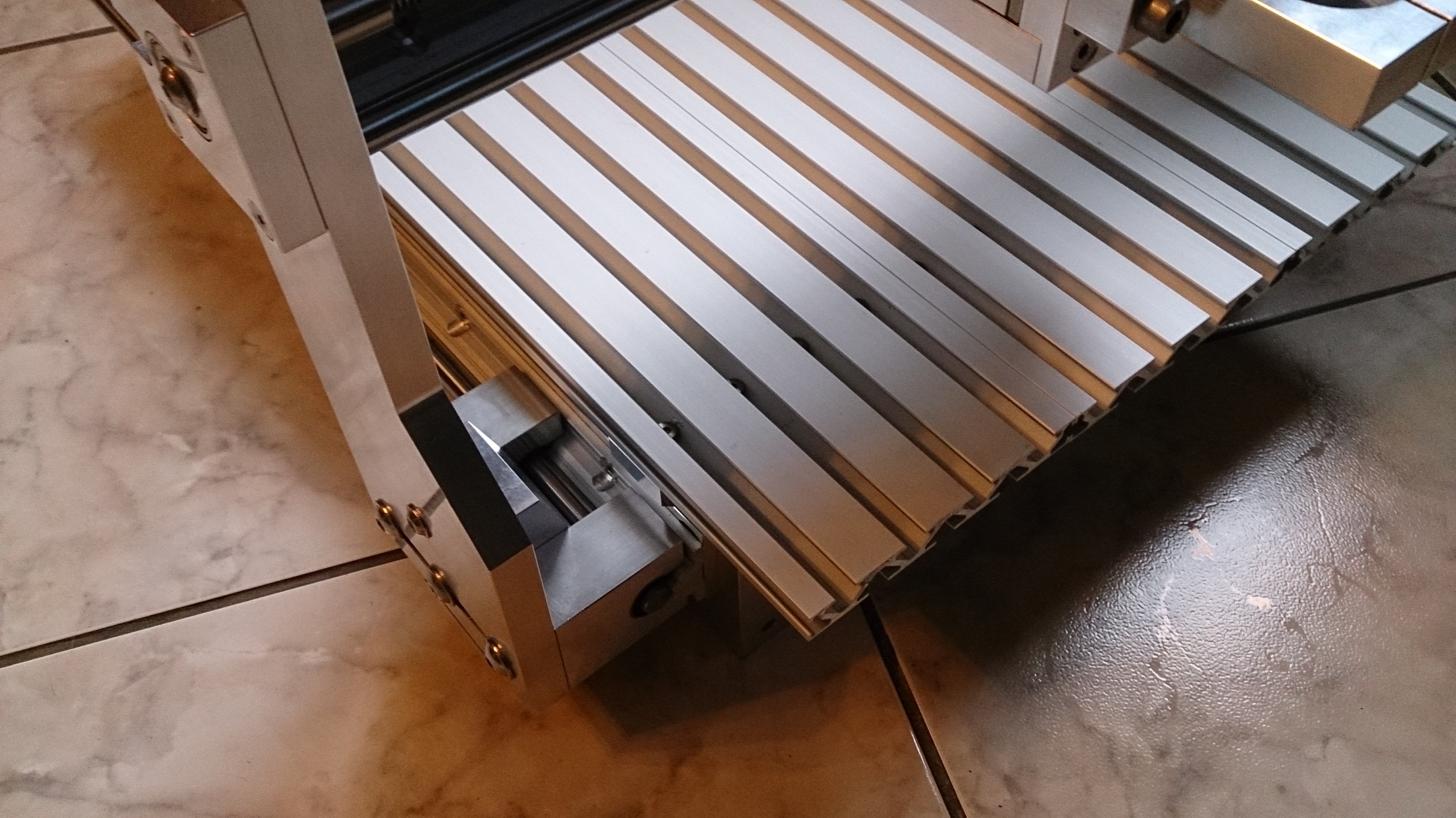

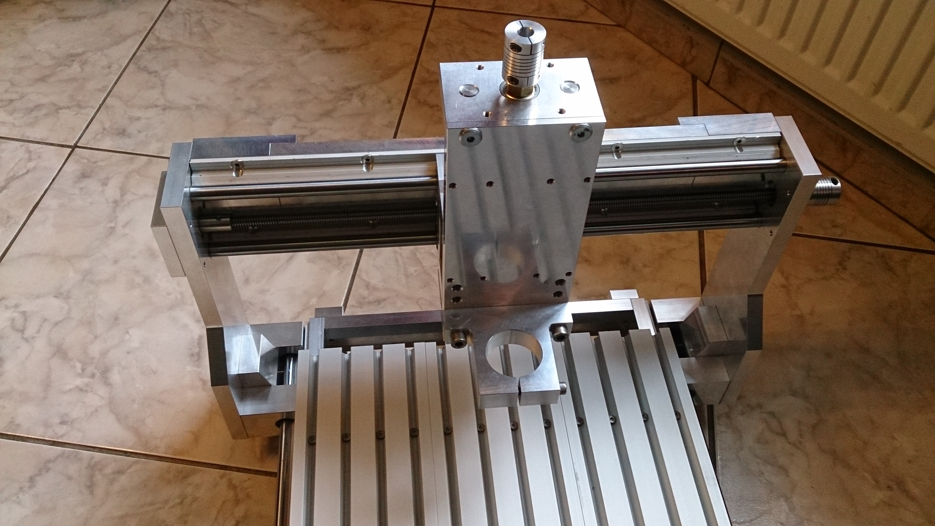

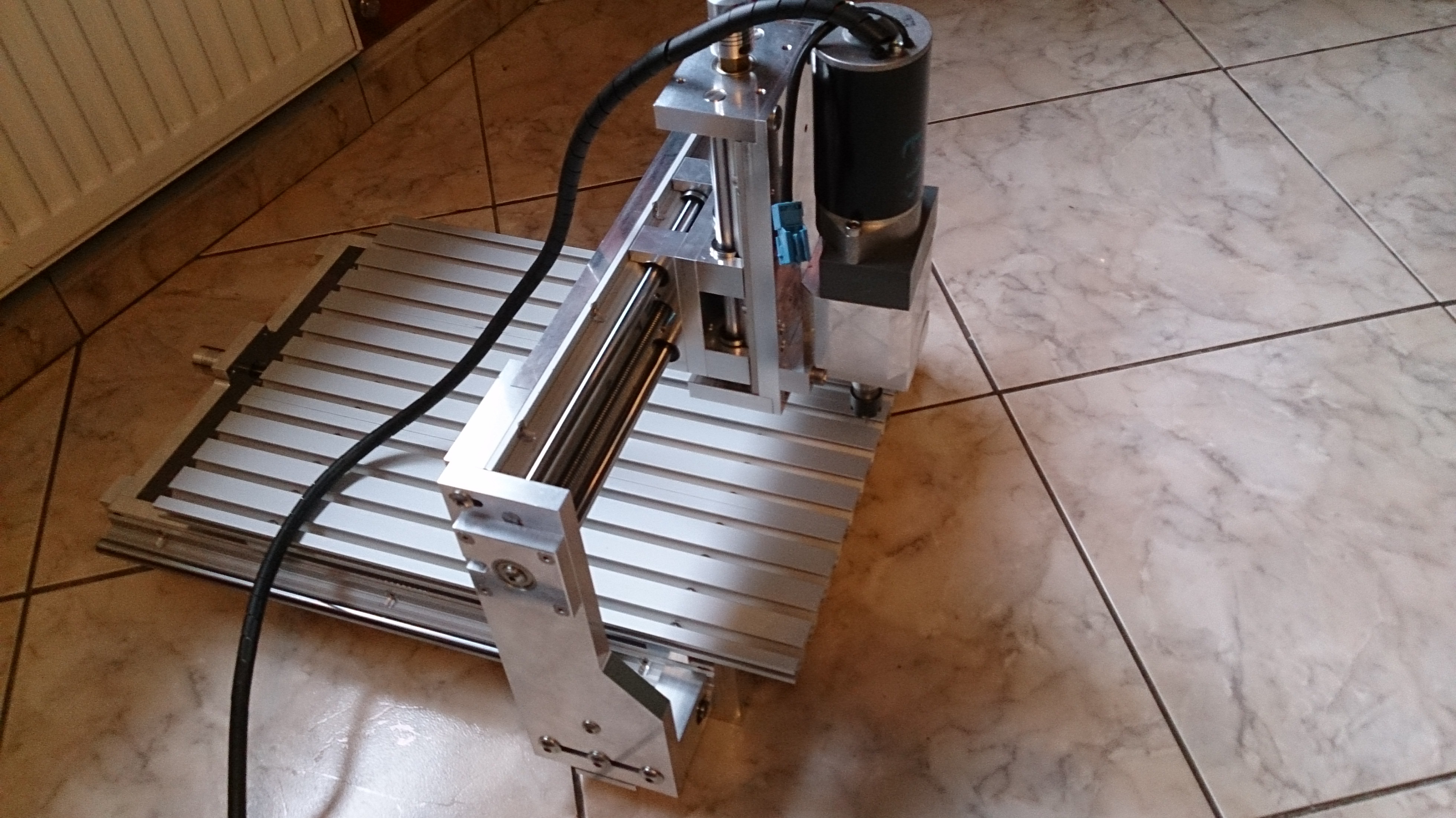

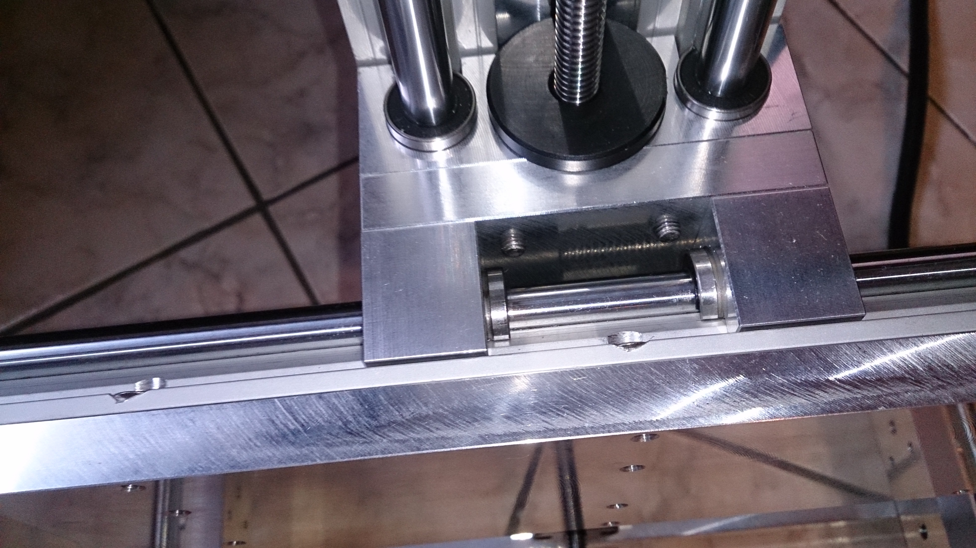

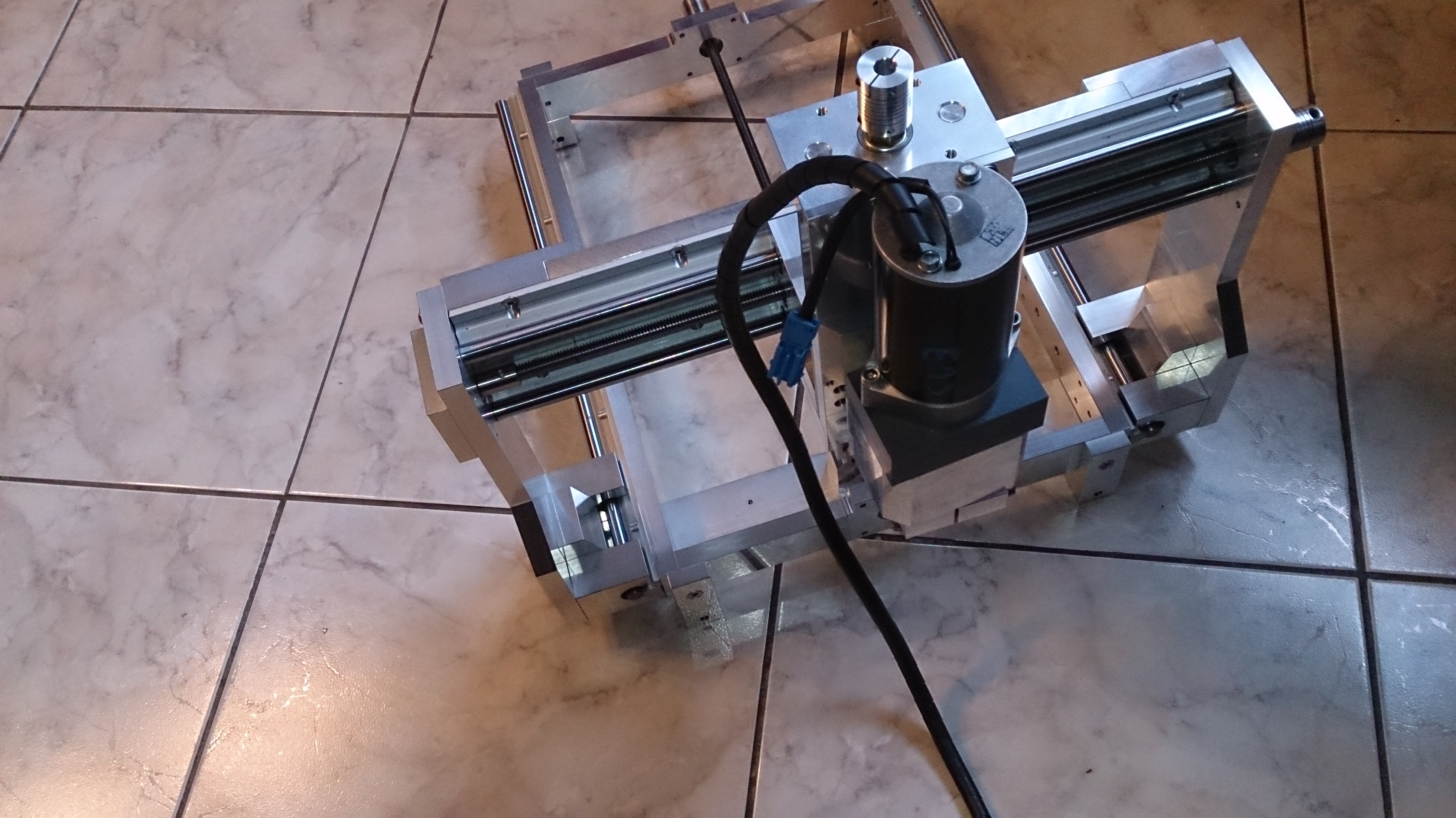

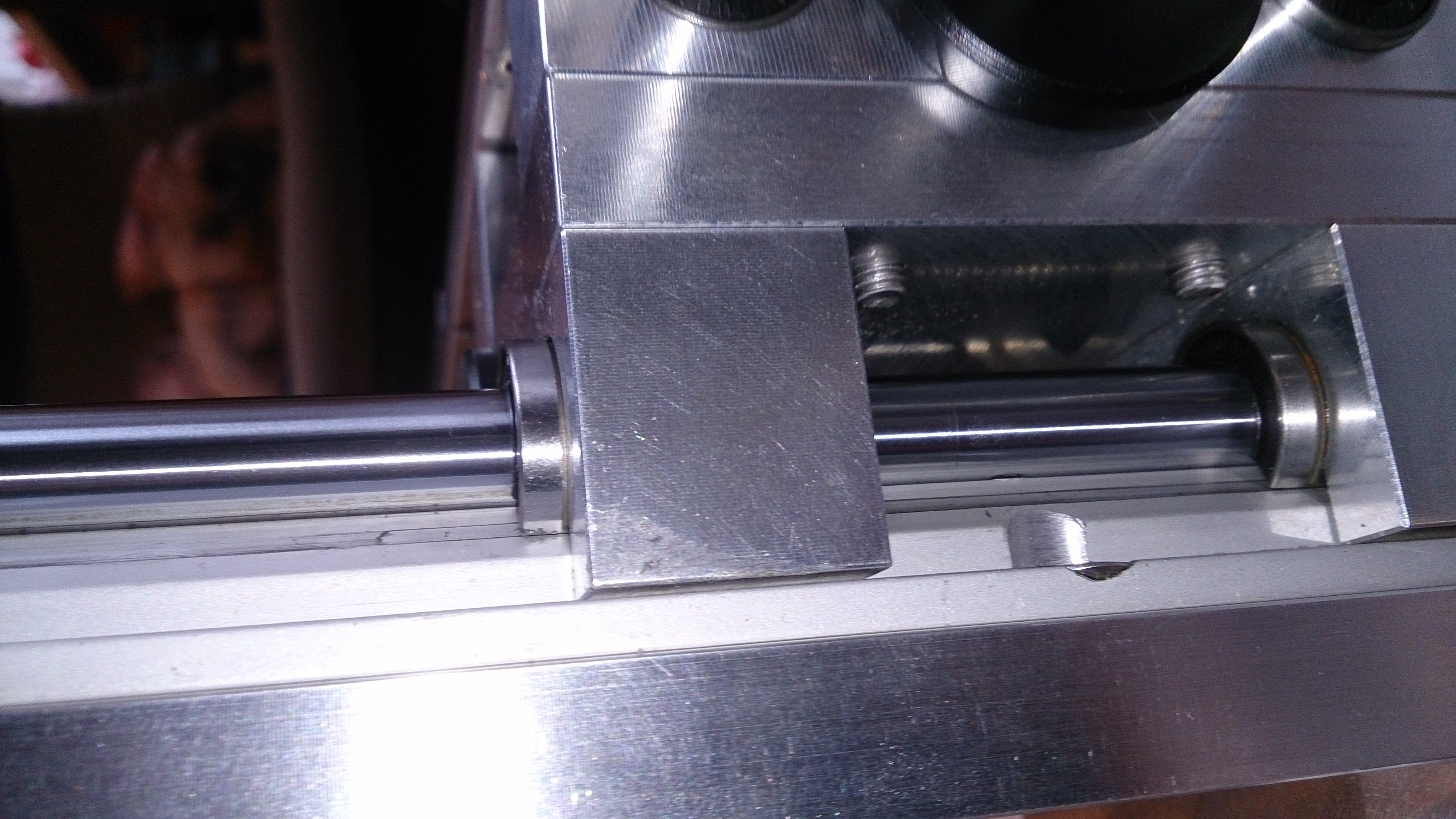

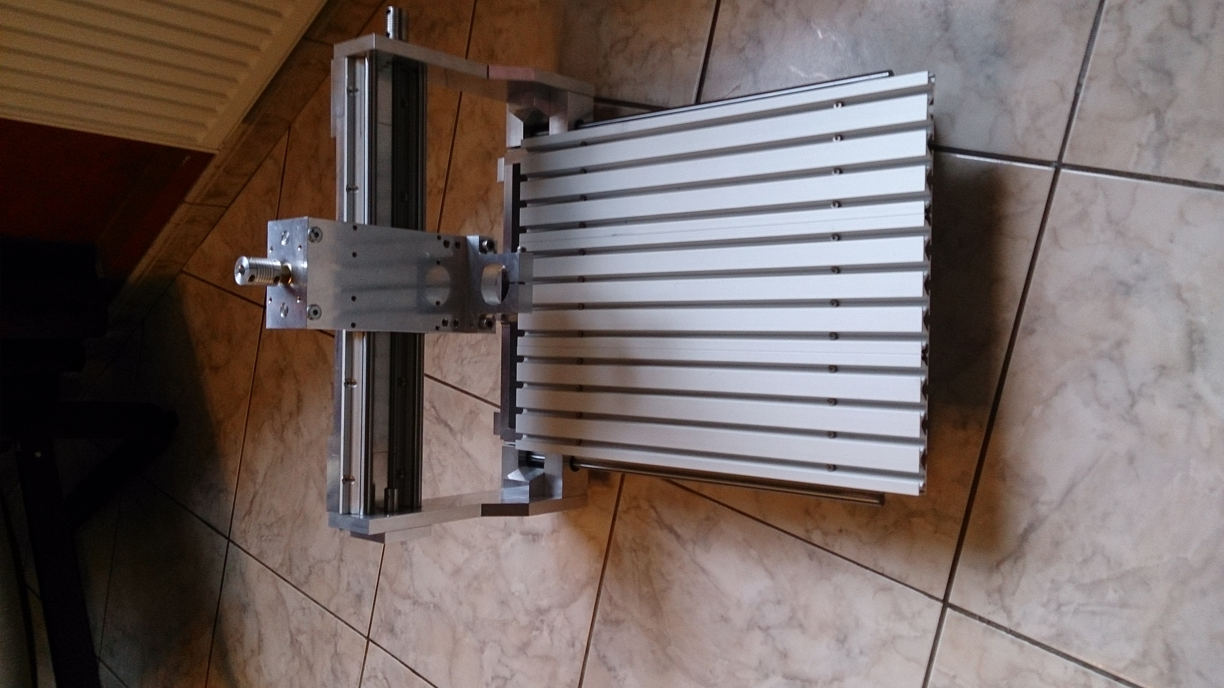

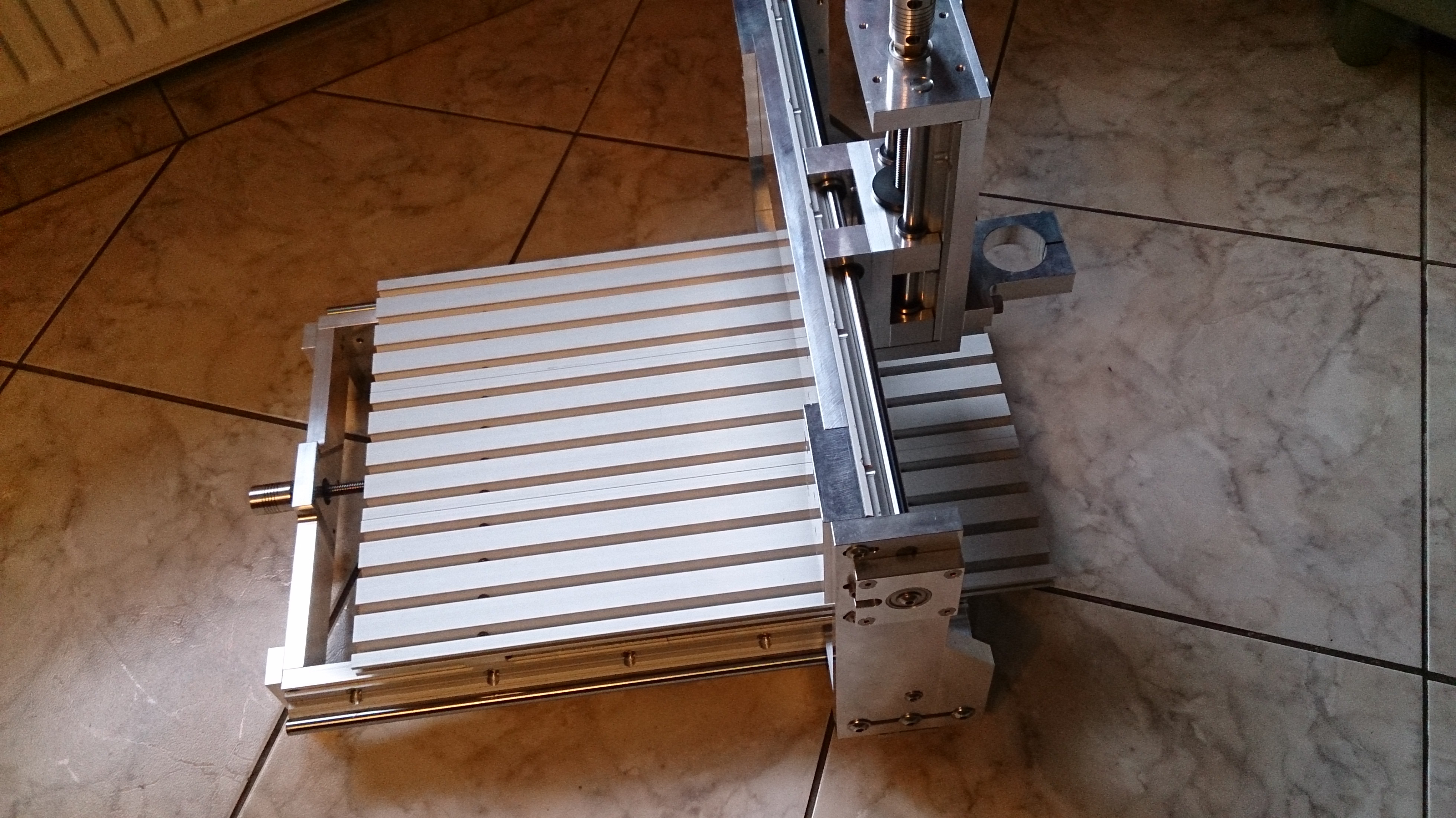

przedstawiam najnowsze :dziecko:
pierwsza którą robiłem z ruchomą bramą
pole robocze
X-360
Y-400
Z-100

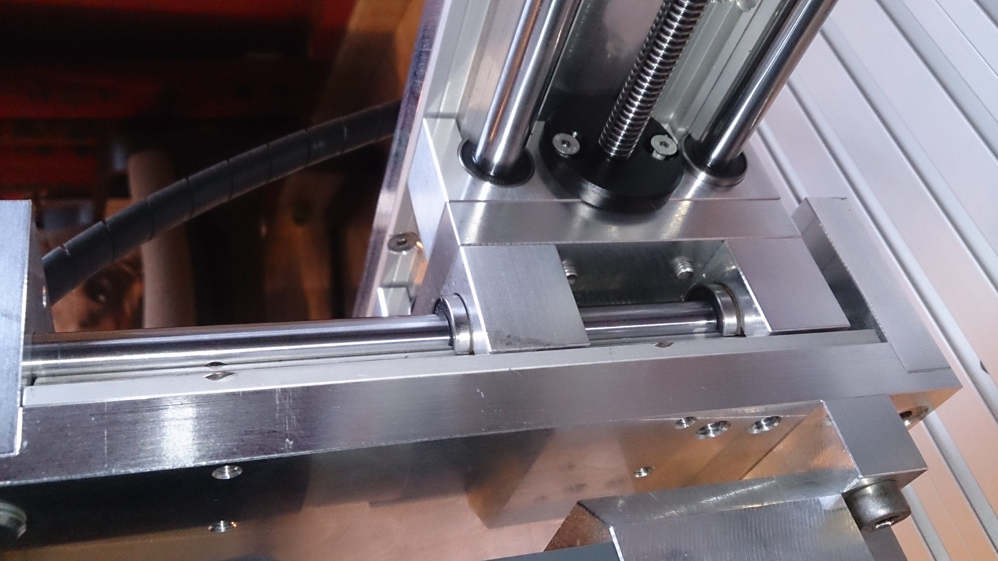

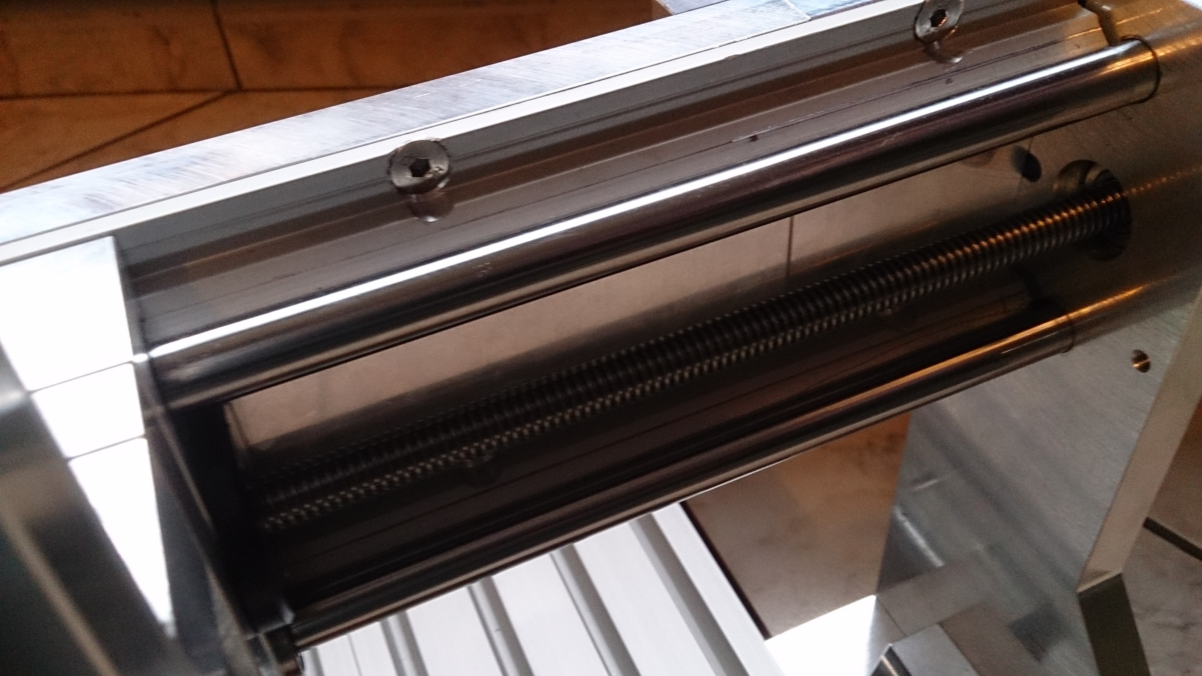

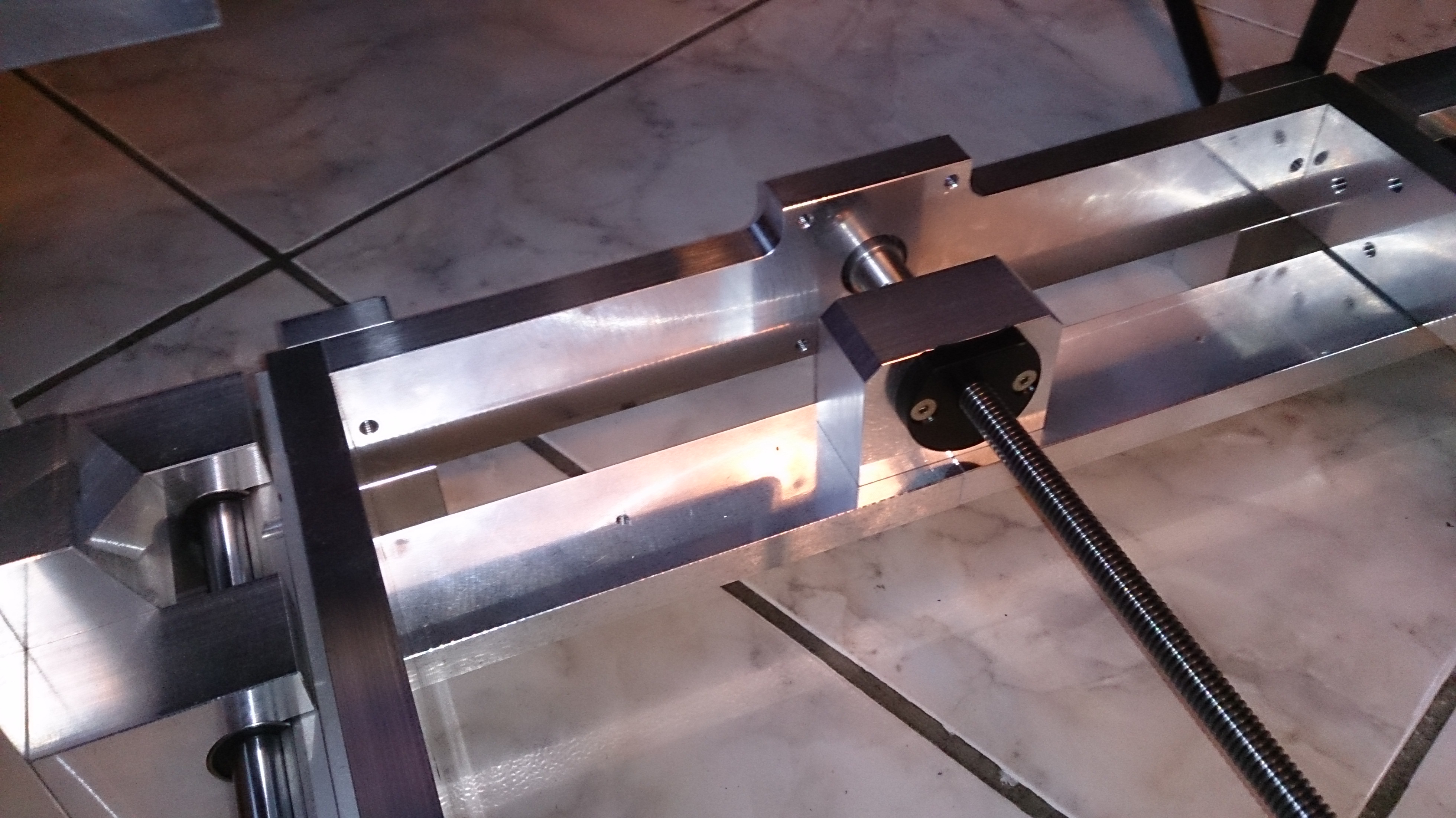

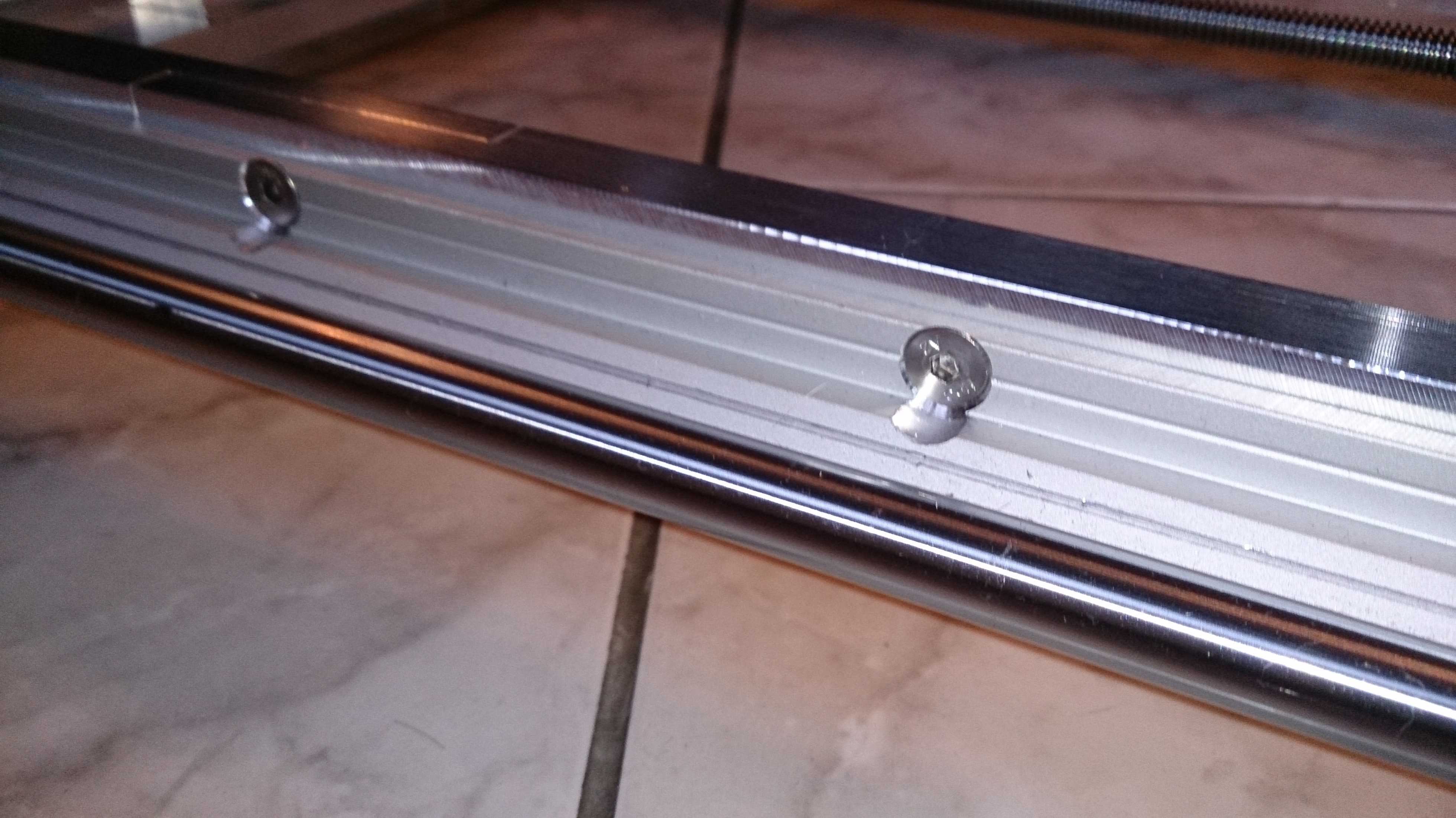

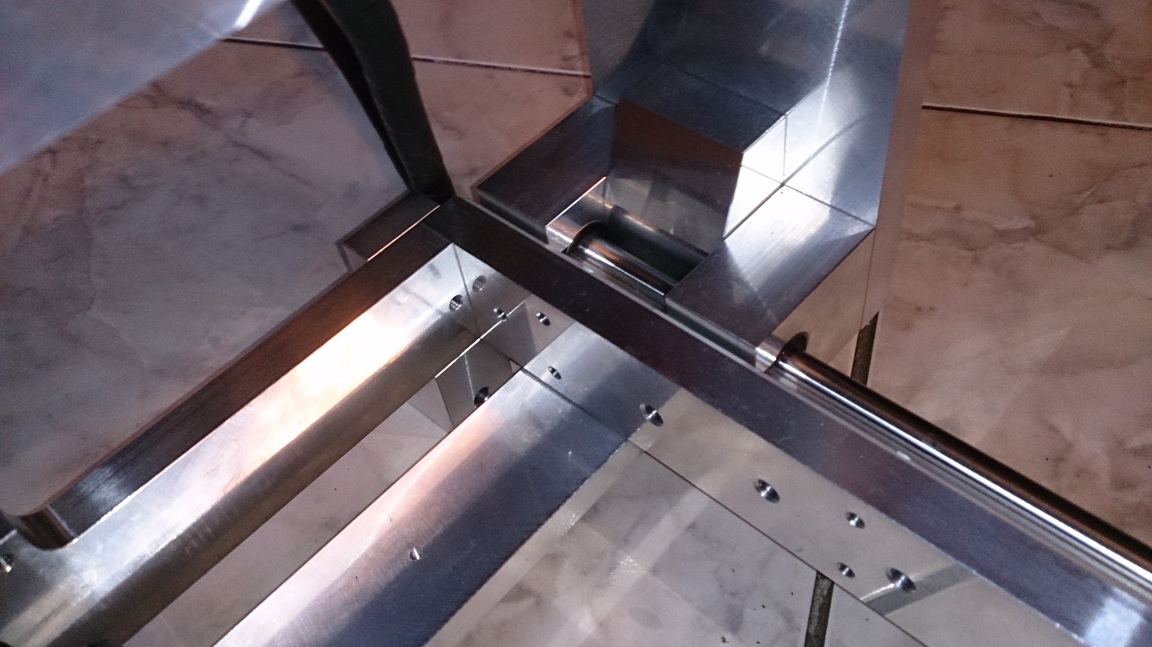

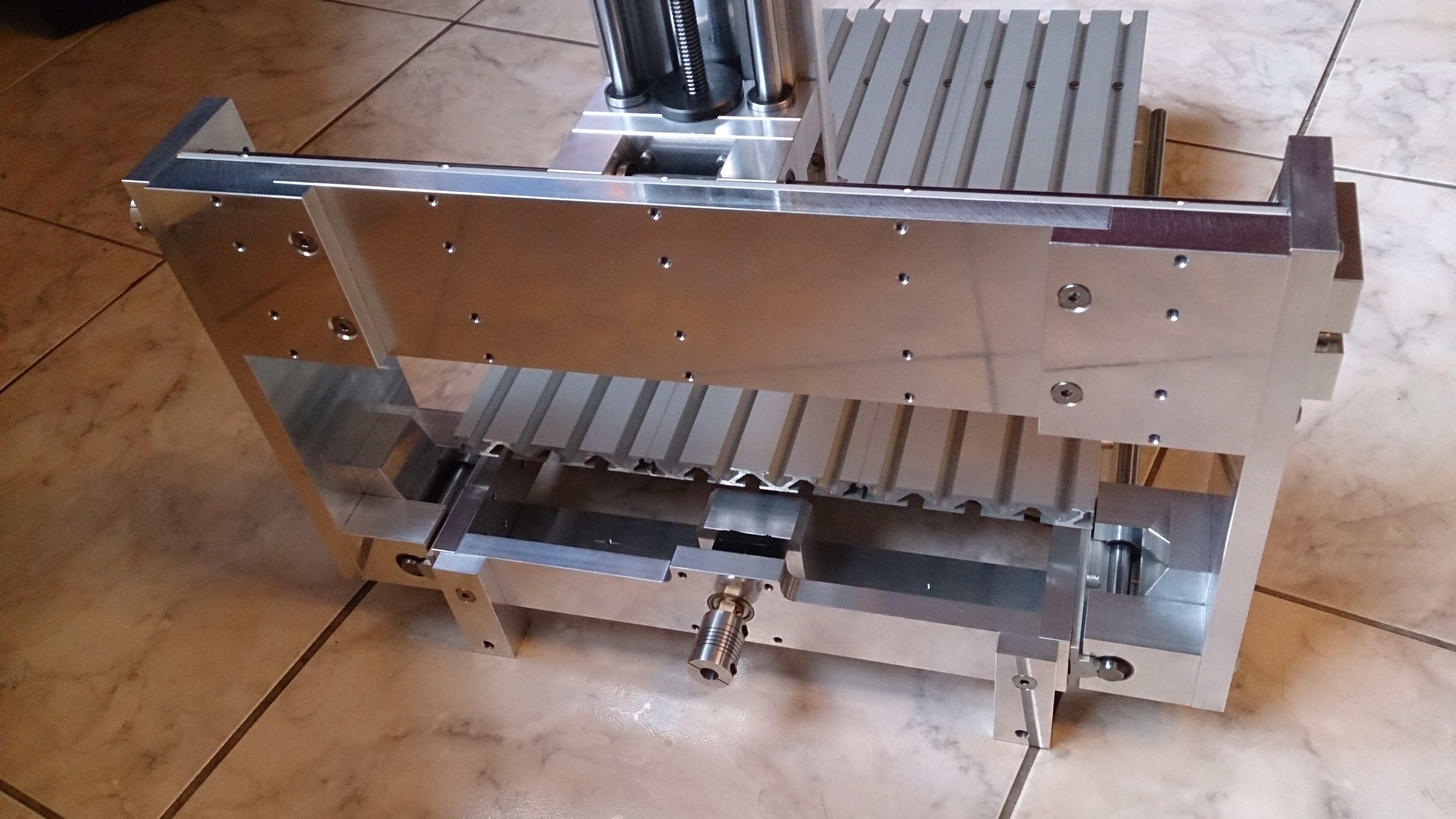

całość z w pełni frezowanych formatek z alu PA6, wszystkie płaszczyzny frezowane
grubość wszystkich elementów konstrukcyjnych 15 mm

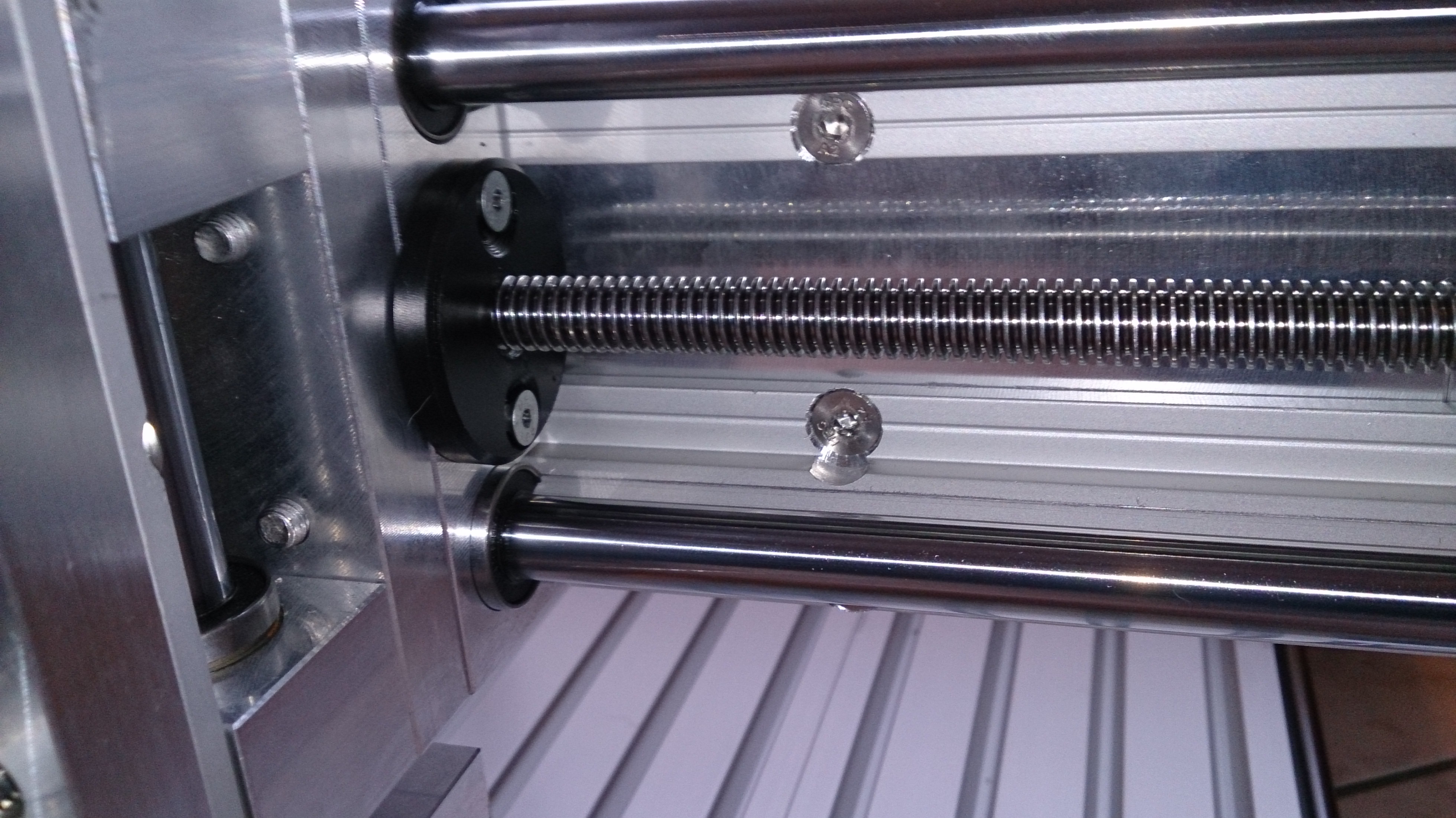

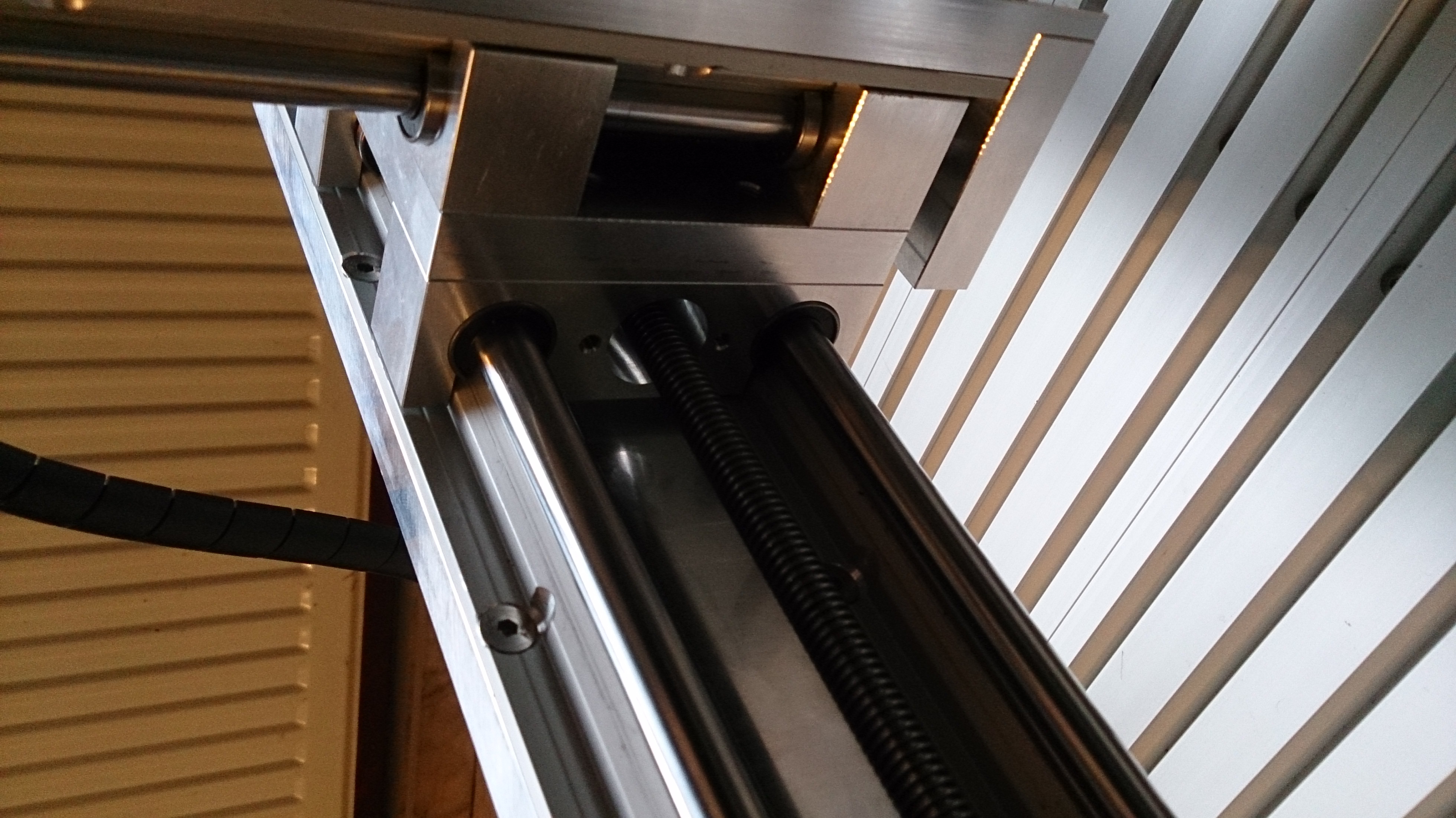

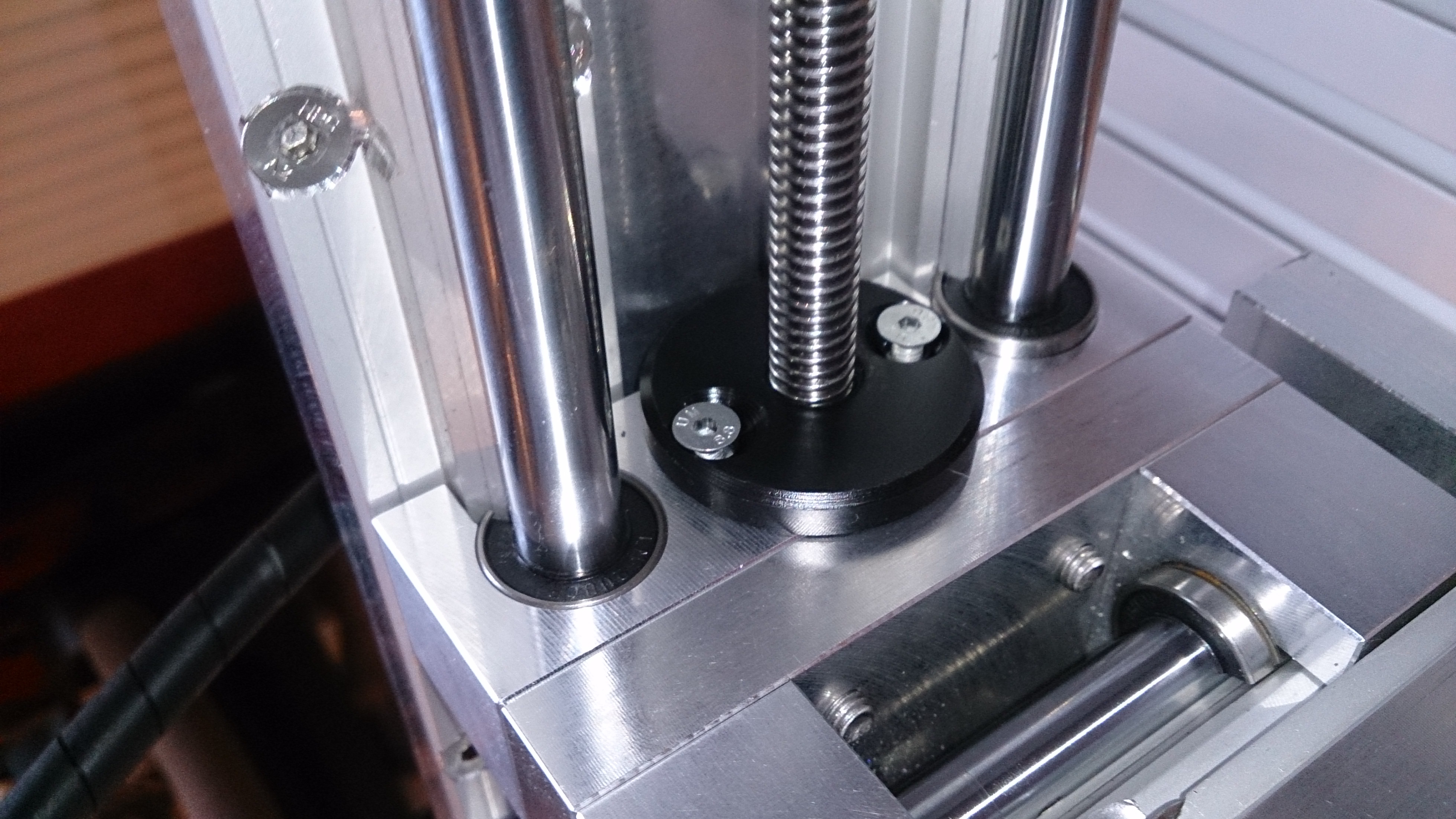

wszystkie osie na wałkach podpartych 12 mm

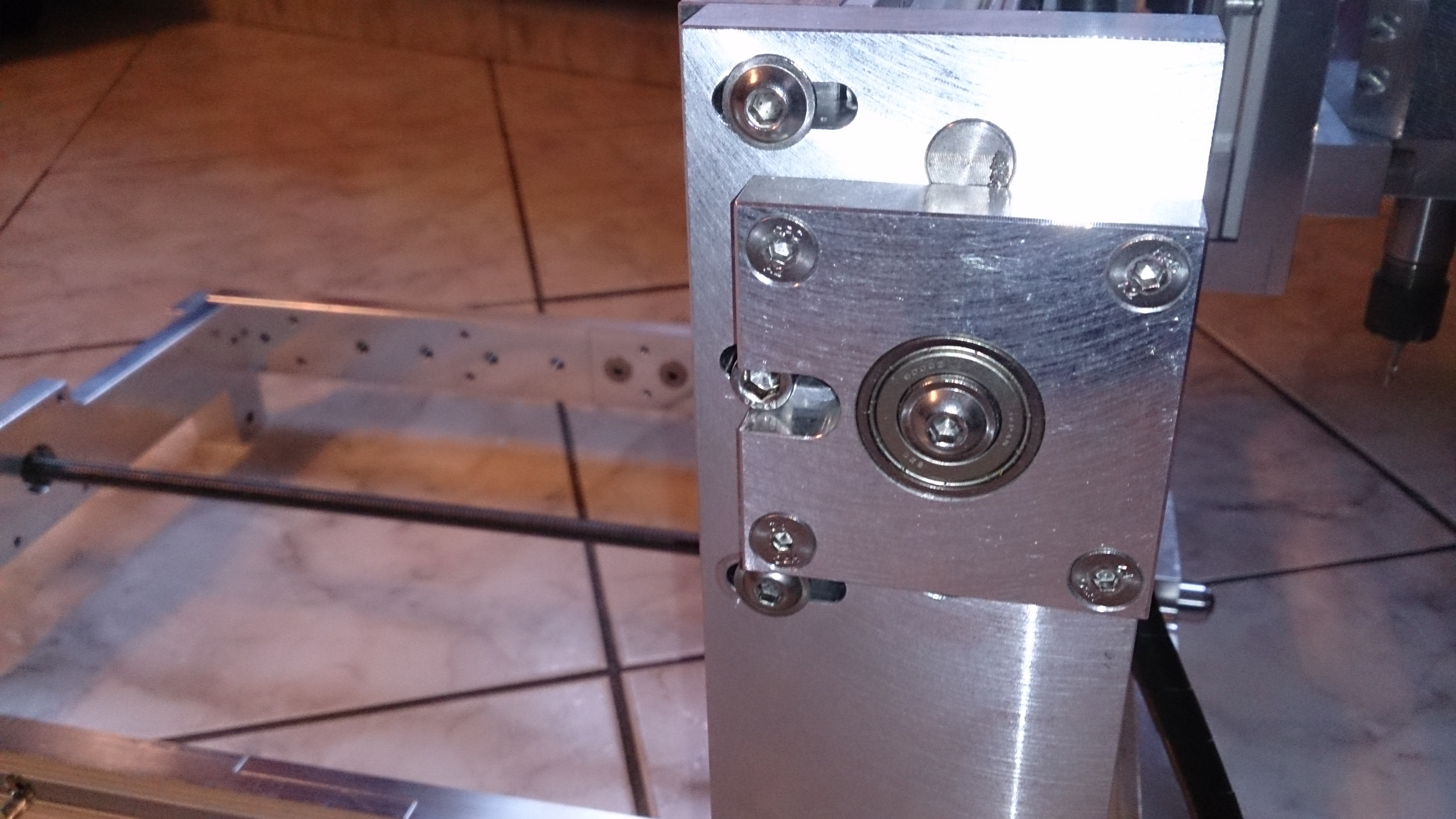

we wszystkich osiach śruby TR 10x2, nakrętki z POMu samosmarownego robione specjalnie do tego projektu
wszystkie śruby osadzona na łożyskach kulkowych z nakrętkami do kasowania luzu

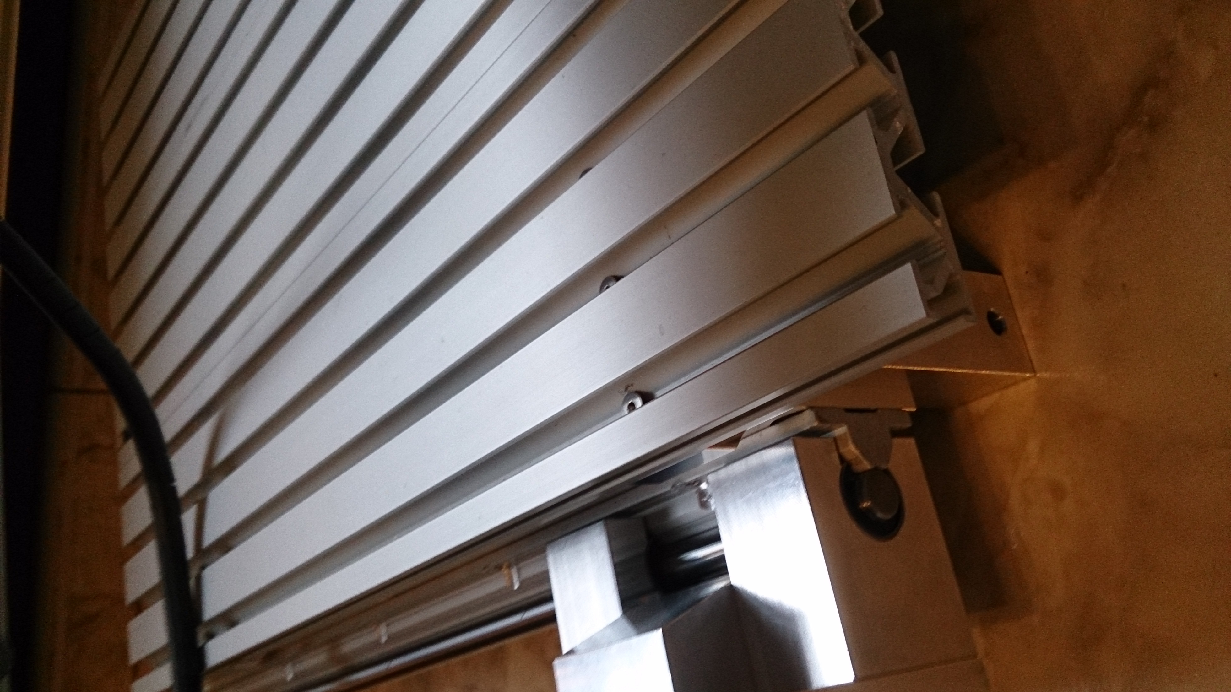

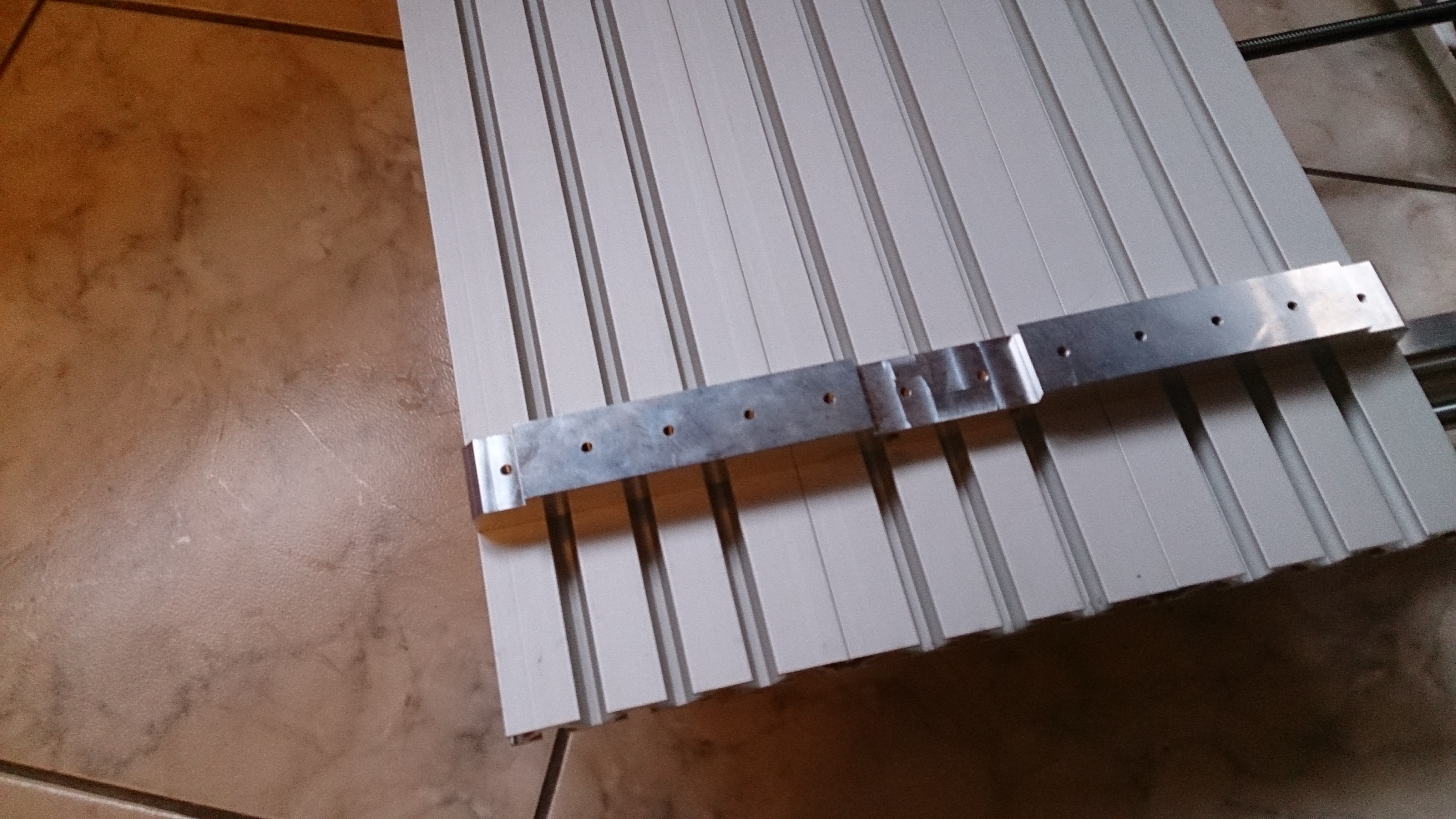

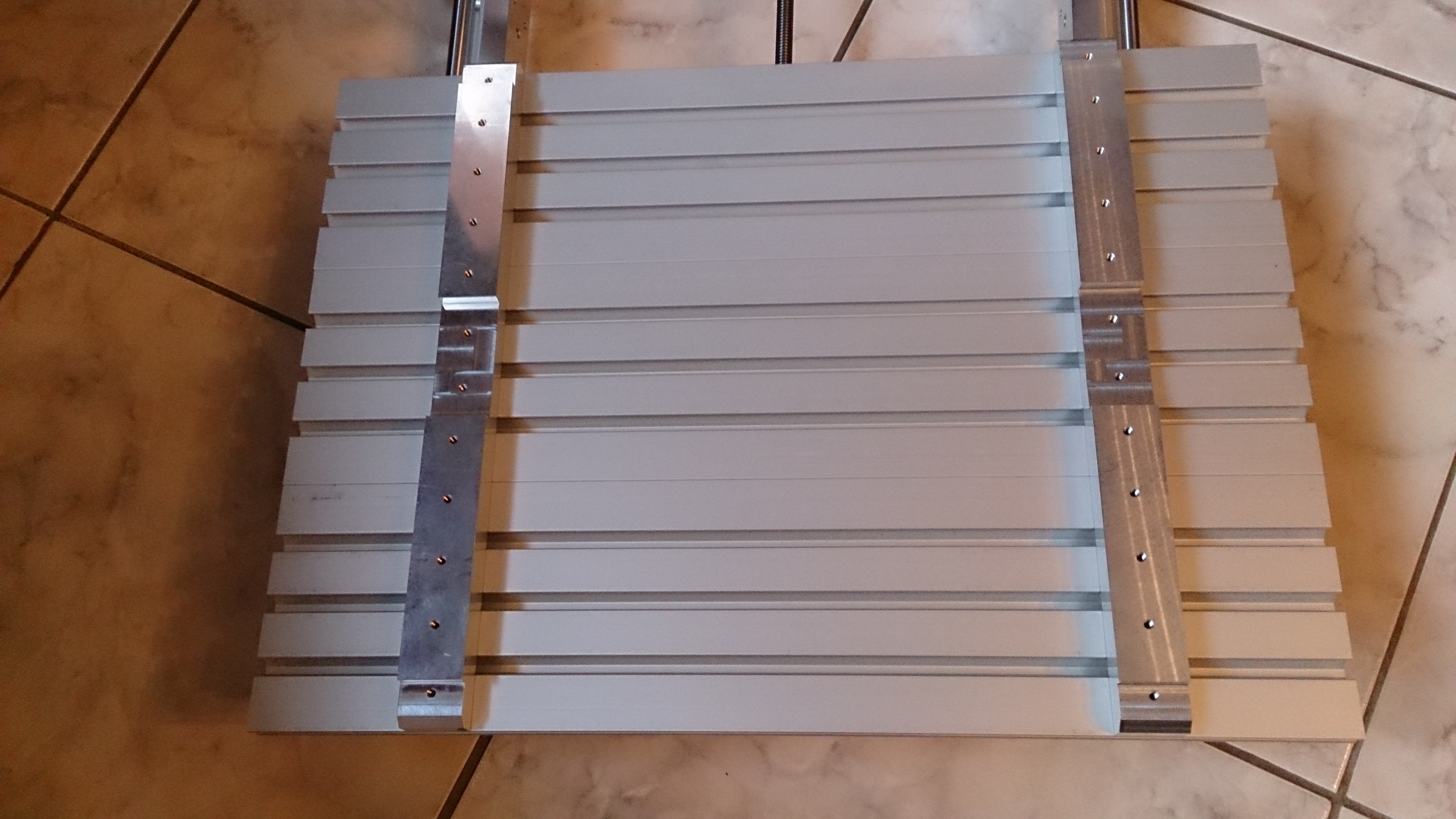

wymiary stału 360x500 - typowe 3 profile
tak sobie wymyśliłem i tak wyszło !!
każda myśl jest możliwa do realizacji !!..te najbardziej szalone na jutro !!! ;-)

Fajna maszynka.
Ale mnie dziwi to że troszkę wsadzasz do mercedesa silnik z malucha.
Przy konstrukcji z takich bajerancko frezowanych formatek, dajesz wałki tylko 12? I do tego trapeza najmniejszego jakiego idzie dostać? Czemu?
Jakie parametry pracy osiągasz?

Slavco pisze:Fajna maszynka.
wałki 12mm, po pierwsze ze względu na to że wytrzymałościowo mi wyszło że w zupełności starczy, po drugie dobierałem do wielkości maszynki, trzeba wszystko zgrabnie upchać!!, jak dla mnie spokojnie takie rozwiązanie wystarcza !! spokojnie można w alu jechać !!, lepsze 12 podparte, niż 16 wiszące w chińczykach !!, a to taka moja odpowiedź na chińczyki !!

Post napisał: Petroholic » 23 kwie 2017, 21:45
Całkiem ładna maszynka ale tak z ciekawości zapytam czy skoro to twoja odpowiedź na chińczyki to jesteś w stanie z nimi konkurować ceną? Tzn może nie bezpośrednio z nimi ale z dystrybutorami/importerami w PL :)
Ostatnio te co się pojawiają mają już podparte 12tki lub 16tki i śruby kulowe 1204 :)

Post napisał: mareks68 » 23 kwie 2017, 22:14
Petroholic pisze:Całkiem ładna maszynka ale tak z ciekawości zapytam czy skoro to twoja odpowiedź na chińczyki to jesteś w stanie z nimi konkurować ceną? Tzn może nie bezpośrednio z nimi ale z dystrybutorami/importerami w PL :)
cena to nie jest priorytet, kosztowała mnie trochę, ale chodzi o inne sprawy, znajomy kupił chińczyka i po 3 tygodniach się rozsypał, więc to moja odpowiedź, na pewno wytrzyma długo !!
generalnie chińczyk to składanka z przyciętych profili, nic nie jest frezowane !!, ty też myślałem o śrubach kulowych 1204, ale jak na razie koszty zostały obcięte, ale wszystko przygotowane do takich
generalnie trzeba ocenić wykonanie !!

Post napisał: upanie » 23 kwie 2017, 22:47
Przede wszystkim po kiego grzyba ciągle walisz podwójne wykrzykniki na końcu każdego zdania? Nosi Cię? :mrgreen: Irytujące to jest.
No i co z tego? Niewykluczone, że te profile mogą mieć prostsze i gładsze powierzchnie od tych Twoich frezowanych. Nie twierdzę, że tak jest bo nie wiem gdzie i kto Ci je frezował ale profile konstrukcyjne ALU są naprawdę bardzo dobre. No oczywiście wszystko można spieprzyć i niewykluczone, że w chińskich ploterkach siedzą dziadowskie, chińskie profile ale samo fakt frezowania nie jest wg mnie żadnym pewnikiem zajebistości Twojej konstrukcji.

Post napisał: upanie » 23 kwie 2017, 23:11

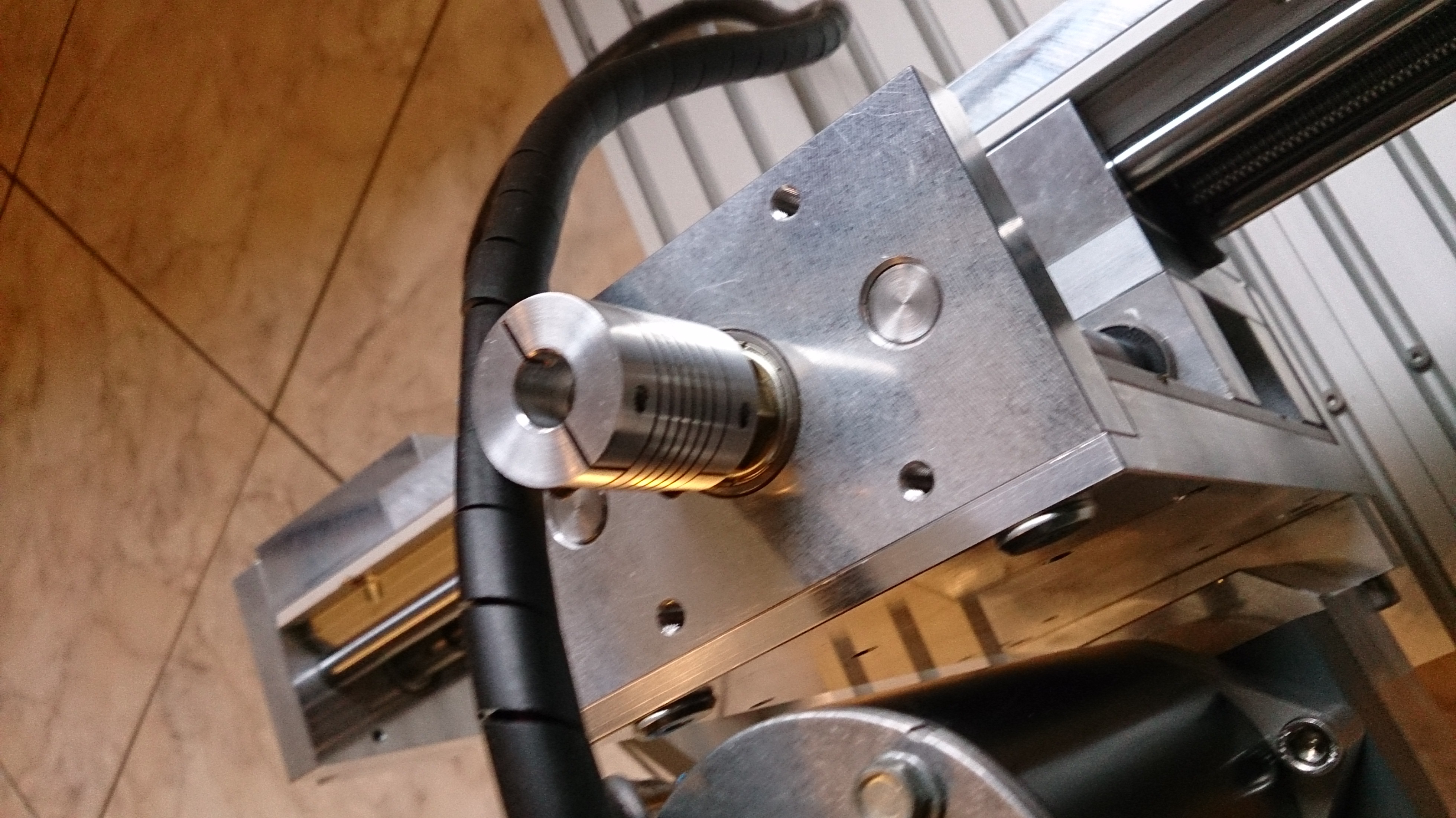

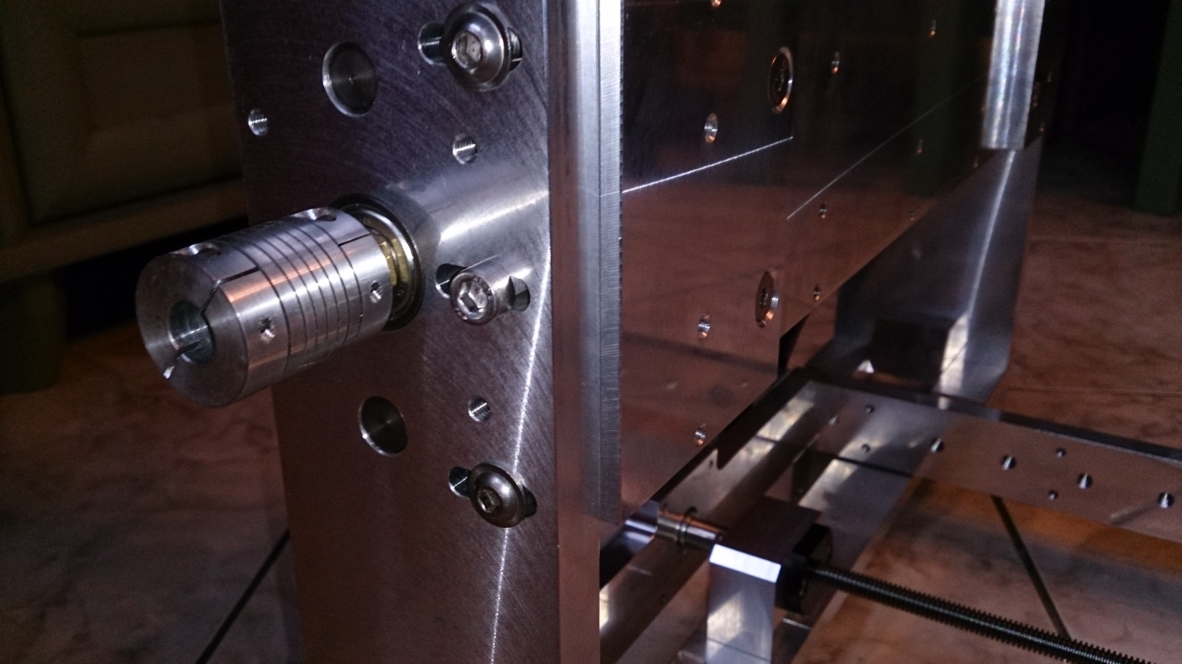

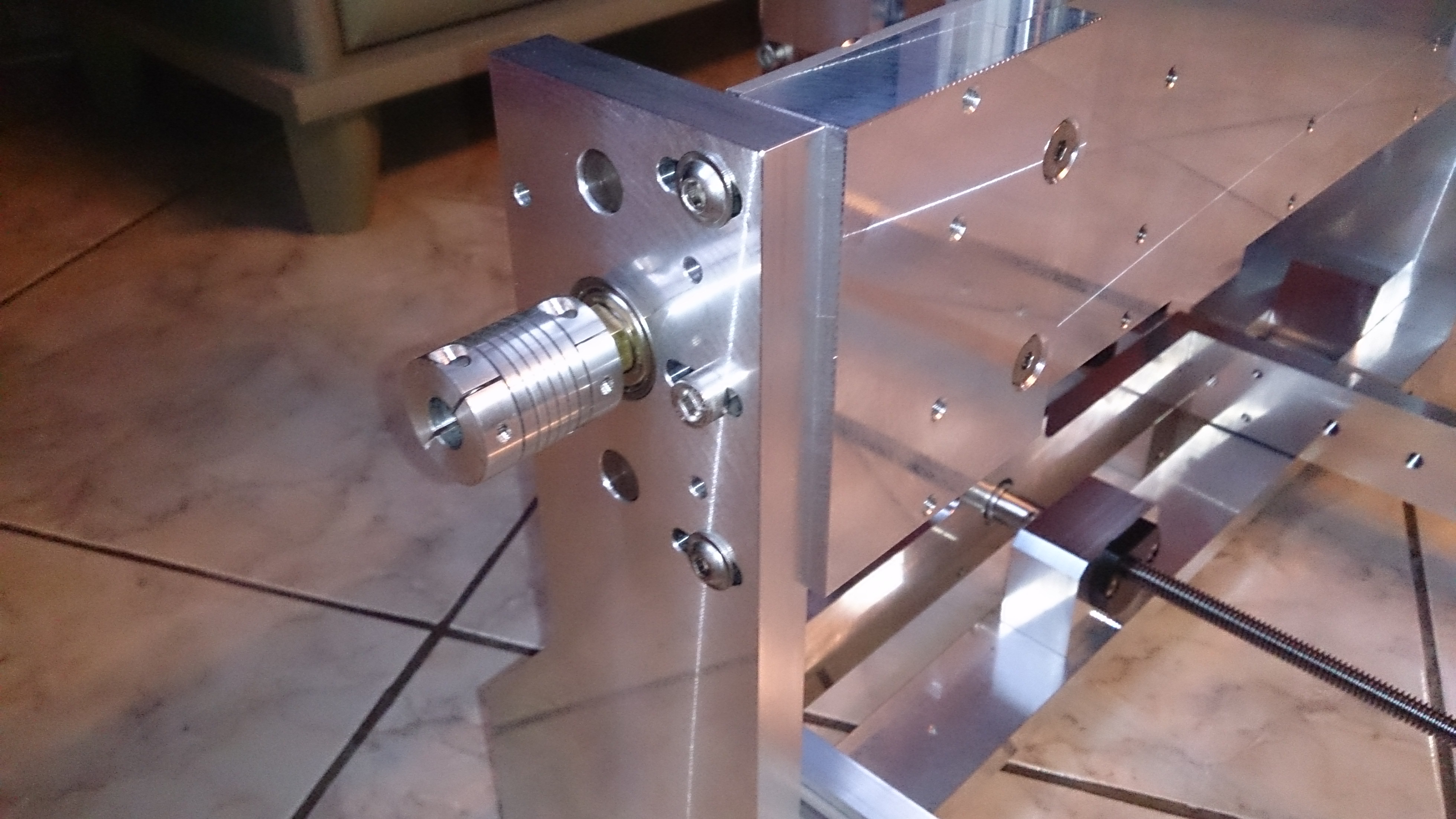

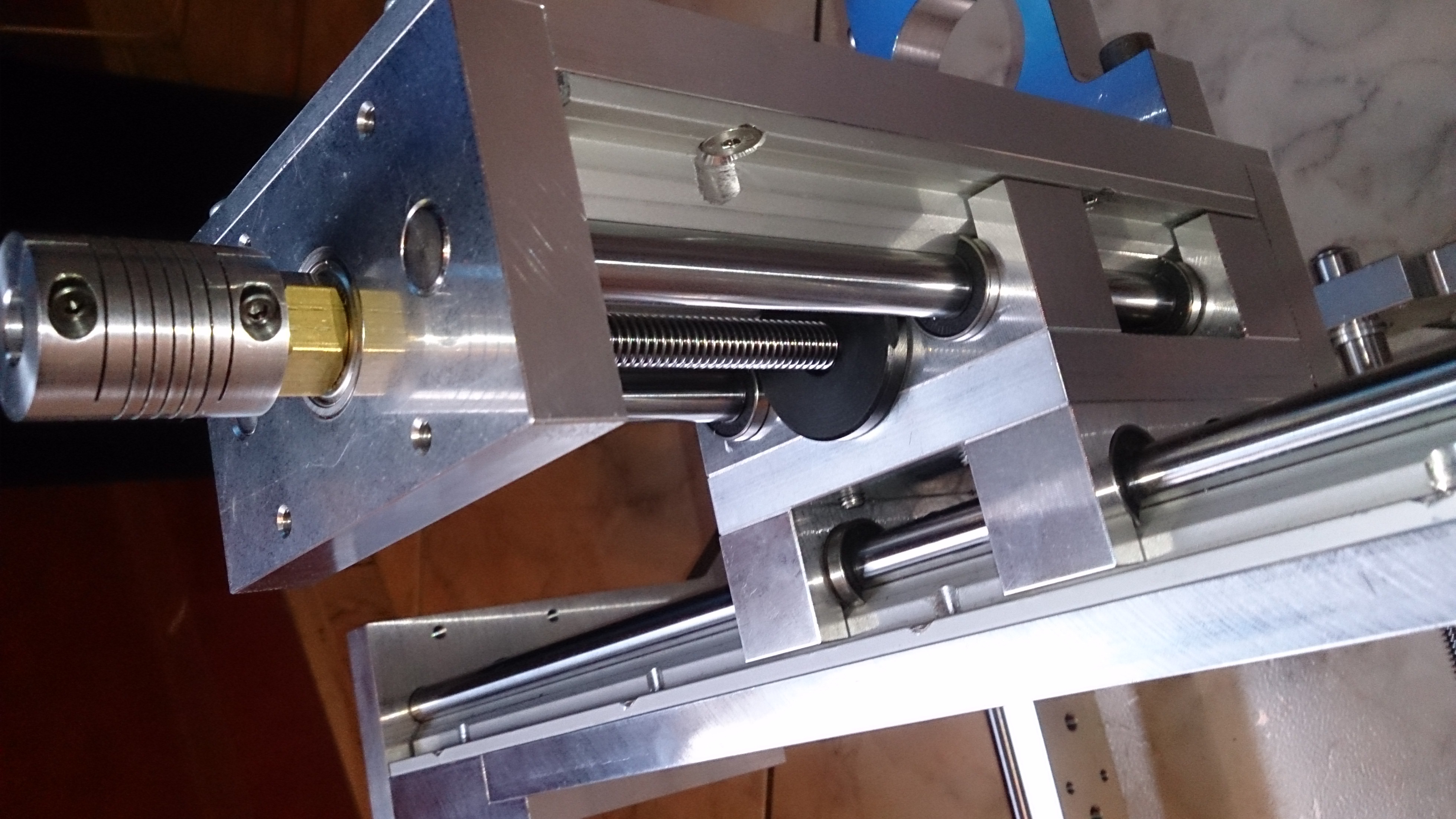

A co do samej maszynki to na pierwszy rzut oka to sprzęgła nie są najlepsze.
Zdarza się, że urywają się podczas pracy przy sporych obciążeniach a przy frezowaniu takie są.
Kupiłem kiedyś takie i u mnie się nie urwały bo ich nie założyłem :mrgreen:
Jak zobaczyłem jak potrafią się skręcać to sobie odpuściłem.
