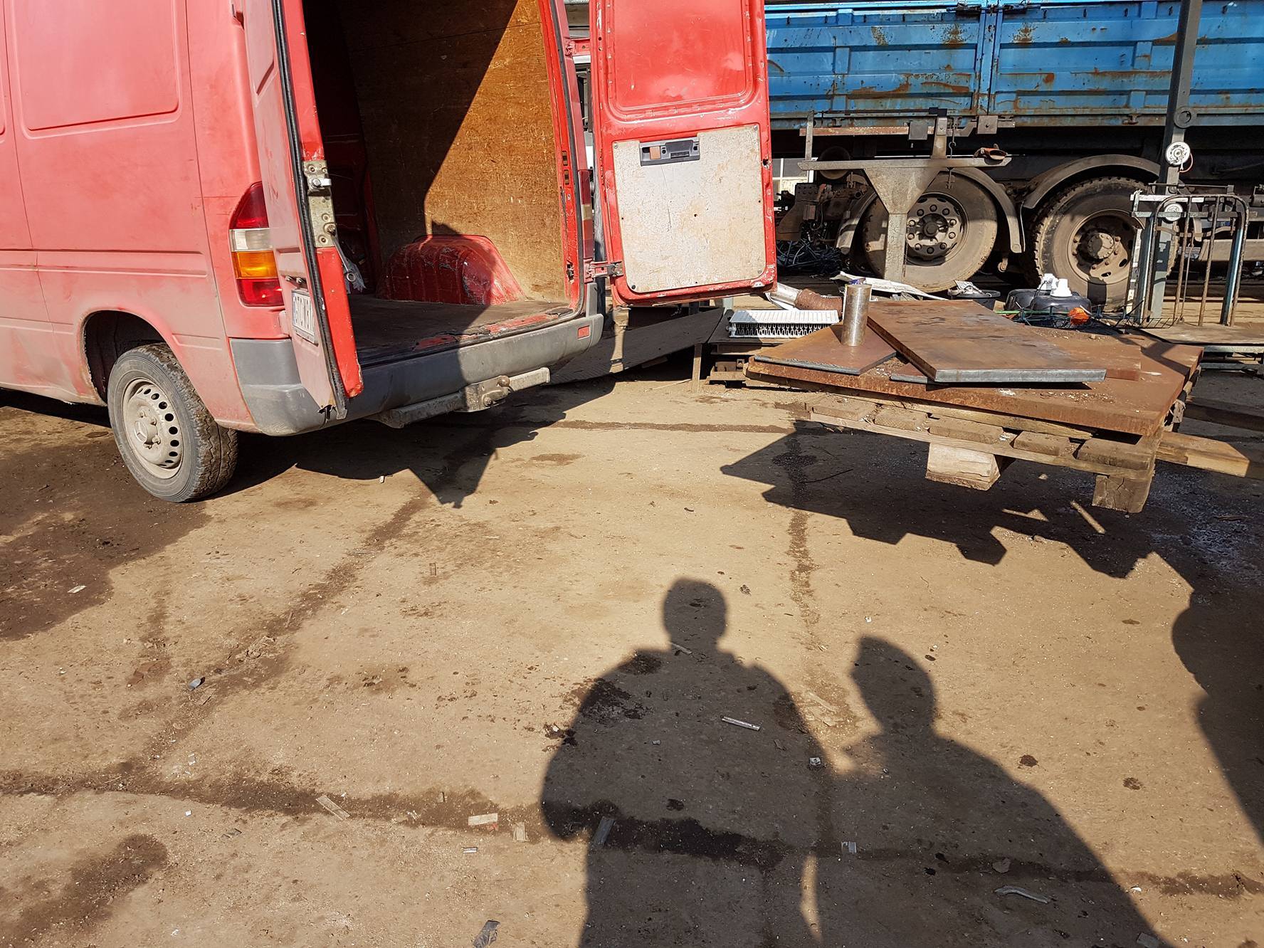

Post napisał: oskar9595 » 14 mar 2017, 14:32
Dzisiaj udało się wreszcie skompletować zestaw Blach, o ile tak mozna jeszcze je nazwać do budowy. Ostatecznie boki bramy będą z bramy 30mm, podstawa 40mm. wzmocnienia z 25mm.
Na dniach planowanie i powolne kompletowanie reszty elementów ;)
Yarec
Posty: 2115
#40
Post napisał: Yarec » 14 mar 2017, 15:42
To już raczej płyty
