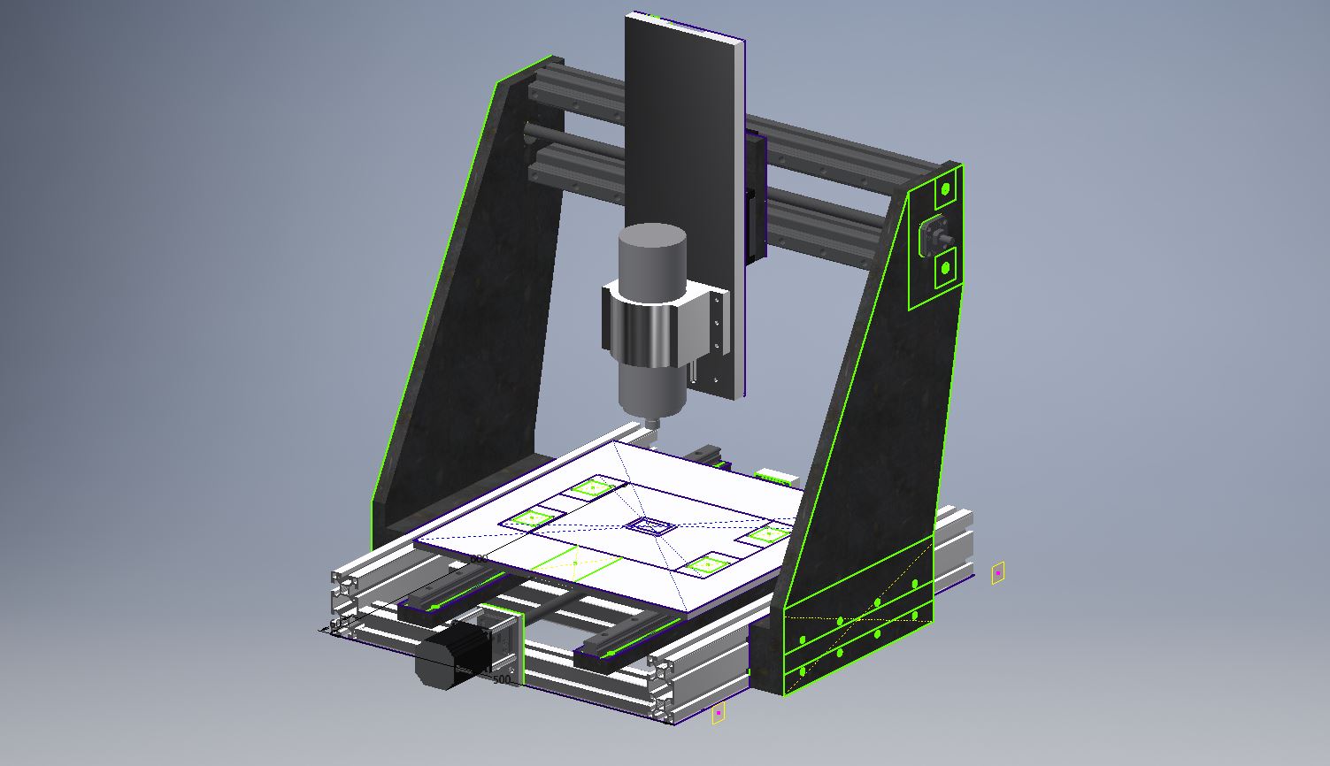

Dość spory czas temu podszedłem do tematu budowy frezarki CNC. Szło dość żwawo, ale niestety musiałem zawiesić projekt (inne wydatki). Teraz w związku nowym funduszem i jeszcze większymi chęciami postanowiłem reaktywować projekt i po spojrzeniu na stare pomysły dostrzegłem tam wiele wad. Po wielu przeróbkach i próbie wykorzystania elementów które już posiadam, wyszedłem z czymś takim:
Ma to służyć do obróbki tworzyw sztucznych i czasem aluminium (powolnej, stabilnej obróbki ), zamierzam tam dać mokrego chińczyka 1,5kw. Aktualnie ma to być napędzane takimi cudakami: 57J1880EC-1000+2HSS57.
Elementy barwy "czarnej" będą wycięte ze stali (jeszcze zastanawiam się dokładnie jakiej. 20 mm grubości) czyli podpory prowadnic, elementy bramy i element osi X. Reszta elementów będzie wycięta z aluminium.
Wszystko będzie jeździć na 20 mm prowadnicach i śrubach kulowych 1605. Stół będzie poruszał się na 4 wózkach HGH20CA od HIWINA, natomiast reszta będzie jeździć na wózkach HGH20HA, po 2 na oś X i Z.
Prócz chęci otrzymania jakichkolwiek porad np. o czym mogłem zapomnieć, mam pytanie dotyczące osi Z.
W tym momencie prowadnice liniowe na osi Z mają długość 400 mm i poruszają się w swoim pełnym zakresie, zastanawiam się czy w momencie kiedy wrzeciono będzie w najniższej pozycji nie wytworzy to zbyt dużej dźwigni na wózki podczas obróbki.
Może trzeba wstawić tam 4 wózki HGH20CA zamiast tych 2 przedłużanych? A może nic nie trzeba robić, jak sądzicie?
PS.: Myślę że i tak nie będę z chodził tak nisko podczas cięższej obróbki, tylko materiał będzie stał na kilku-centymetrowym podwyższeniu.
Z góry dziękuję za wszelką pomoc.

Przy takiej długości i wysunięciu Z w dół będzie się "dyndać", tym bardziej że: rozstaw szyn X jest mały, brak tylnego usztywnienia bramy (L/R + ugięcie), zamiast płyty stal. ≠ 20 lepiej "cieniej ale ze stabilizacją (kątownik, płyta pod 90° ). I chyba lepiej dać 4 niż dwa długie łożyska.
I czemu nagi aż tak wysokie przy małym polu roboczym ?
a to stabilizacja nóg

Yarec pisze: brak tylnego usztywnienia bramy
Ok, to już poprawiłem.
Yarec pisze:a to stabilizacja nóg
Dorobię to wieczorem, po pracy i wrzucę od razu zdjęcia tutaj.
Yarec pisze:I chyba lepiej dać 4 niż dwa długie łożyska.
Wózki już powymieniałem. Na oś Z dałem 4 krótkie, a na oś X zostawiłem 2 długie, lecz dołożyłem jeszcze 2 krótkie na tylne usztywnienie.

Gifix pisze:gie, lecz dołożyłem jeszcze 2 krótkie na tylne usztywnienie.
= przerost sztuki nad formą (oś Z -tym bardziej ze dł€ga)

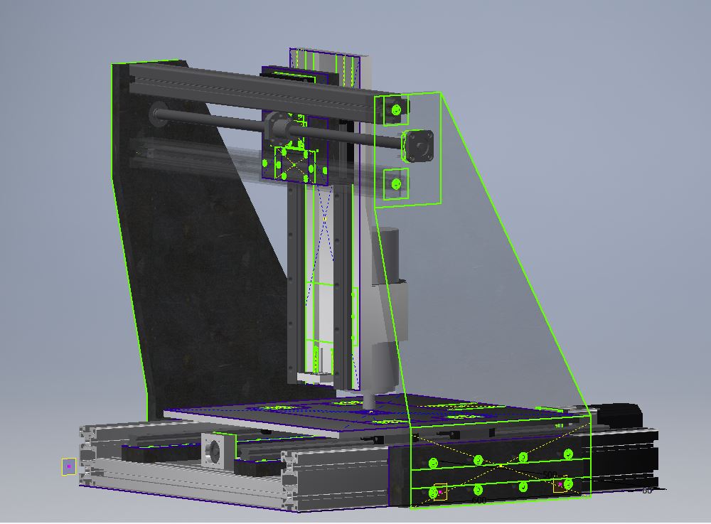

Yarec pisze:brak tylnego usztywnienia bramy
W taki sposób przerobiłem oś X. Wózki zaznaczone na czerwono są tymi o których wspominałem, że zostały dodane 2 krótkie. Na zielono zaznaczyłem przedłużane łożyska które zostawiłem. Dać sobie z nimi spokój i wstawić tam normalne łożyska?
Myślę czy by nie wstawić usztywnienia na tą oś X, tak jak zaznaczyłem na niebiesko.
Wstawiłem 2 szt. na stronę. Ustawiłem je w taki sposób aby zmieściła się między nimi karetka z wrzecionem. Sądzisz że to wystarczy, czy spróbować dodać ich więcej?
Średnio zrozumiałem... chodzi Ci o te przedłużane łożyska i to, że się na nie uparłem. Czy raczej o to, że mętnie wyjaśniłem w poprzednim poście jak przerobiłem oś X i myślałeś, że będzie inaczej skonstruowane?Yarec pisze:przerost sztuki nad formą
PS.: Na Z-tce wiszą już 4 krótkie wózki.

Dałeś usztywnienie "nóg" bramy = OK , tulko co z podporami X ? "maję se latać" ?
przy taaakiej dł. Z'etki zwiększ rozstaw na X, i rozmysl usztywnienie "belki" bramy
