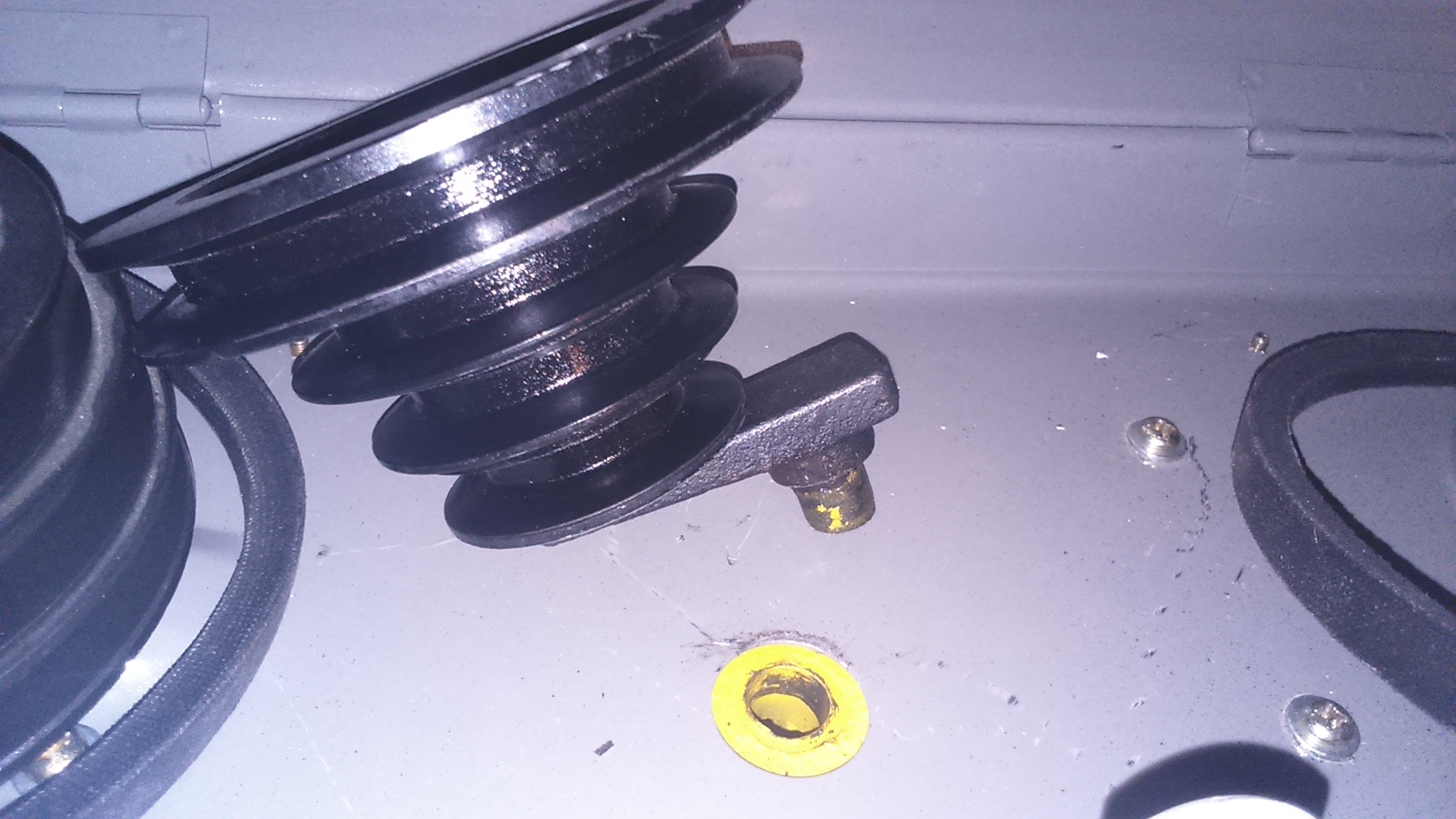

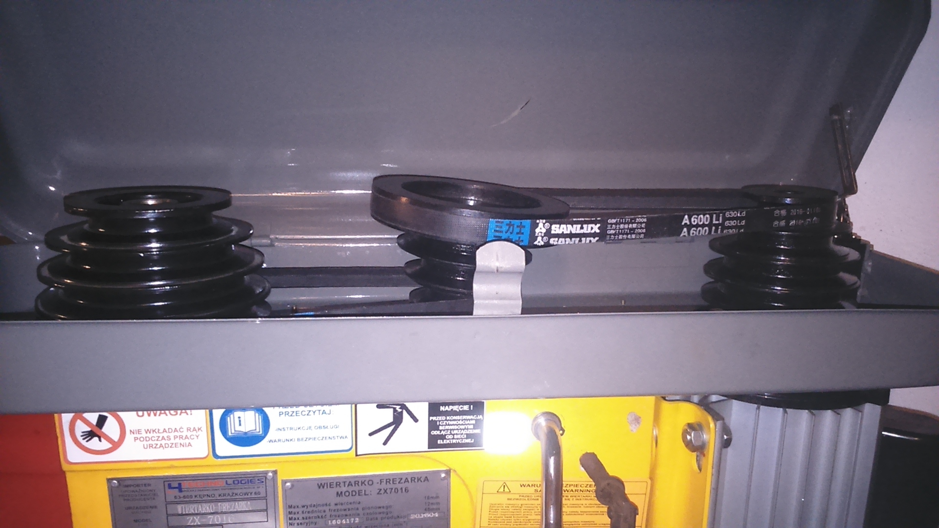

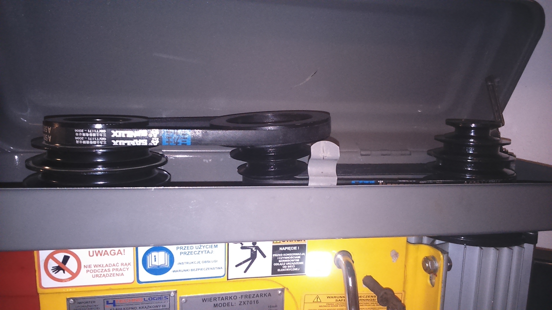

W grudniu zeszłego roku zakupiłem Zośke, przed zakupem naczytałem się trochę na jej temat i wiedziałem czego się spodziewać. Jednak zaskoczyła mnie rolka pośrednia od napędu, w swoim otworku w korpusie siedzi bardzo luźno, na tyle luźno że przy założeniu pasków na skrajne koła pasowe wygina się niemiłosiernie, widać to na zdjęciu. Przy próbie uruchomienia paski od razu spadają. Generalnie normalnie chodzi tylko jak paski są założone na sąsiadujących ze sobą kołach pasowych.
Sprzedawca wypowiedział się już na ten temat, cytuję,
"Witam
To nie jest rolka napinacza tylko rolka pośrednia. Napięcie przekładni realizowane jest za pomocą rolki zamocowanej na silniku. Rolka pośrednia przy skrajnych położeniach pasków (jak na zdjęciach) będzie miała tendencje do ukosowania. Zjawisko będzie się zmniejszało wraz ze zmniejszeniem napięcia przekładni oraz wraz ze zużywaniem się (rozciąganiem) pasków."
Nie wiem czy mam to traktować poważnie.
Mieliście może takie przeboje ze swoimi zośkami?
Próbować coś z tym zrobić? Czy może od razu odesłać do sprzedawcy?

Sprawdź może w jaki sposób jest osadzone środkowe koło (łożysko, gniazdo, oś ...?)

Tak o:
Palec w dziurce, luźne jak yyy no wiesz.
Same koło pasowe na sworzniu siedzi ładnie, ale cały układ pośredniego koła w tym otworze to porażka.

zmierz średnice otworu i trzpienia który w nią wchodzi.
Swoją drogą mógłby być głębiej osadzony.
Parowy
Posty: 38
Rejestracja: 28 paź 2016, 19:46
Lokalizacja: 3miasto
Post napisał: Parowy » 20 lut 2017, 21:24
Trzpień 14 mm, otwór 14,17 mm, otworu nie ma za bardzo jak zmierzyć suwmiarką, ciasno w koło.
To jest ewidentnie za luźne i za krótkie.
Pytanie czy każda tak ma czy to akurat ten egzemplarz?

Moja Zośka nie ma wcale takiego luzu... bo moja nie ma tego kółka :), a na poważne, w wiertarce mam takie rozwiązanie i nie ma tam luzu. To nie może tak się wyginać, bo będzie w najlepszym wypadku paski ścinać.

Pozostaje naprawa (tego czegoś).
W miejscu otworu zamocować (dospawać od spodu) tuleję, odciąć z tej "korby" krótki trzpień i zastąpić go dłuższym - oczywiście o pasujących na wzajem średnicach i długościach,
bo inaczej pozostaje czekać na jakieś nieszczęście . . . .

Z ilości odpowiedzi wynika (tak mi się wydaje) że jest to odosobniony przypadek, może wystarczyłoby wymienić calą rolkę pośrednią na właściwą, z dłuższym trzpieniem tym który wchodzi w korpus maszyny.
