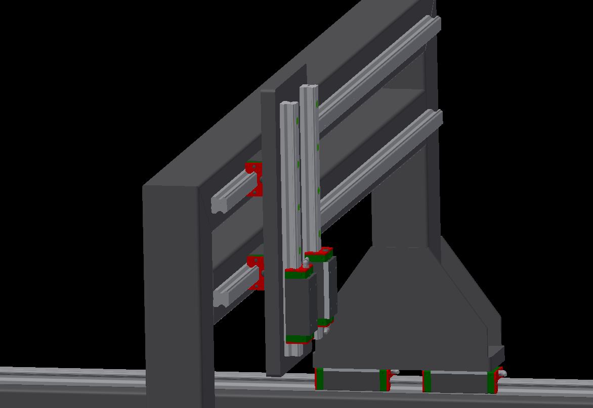

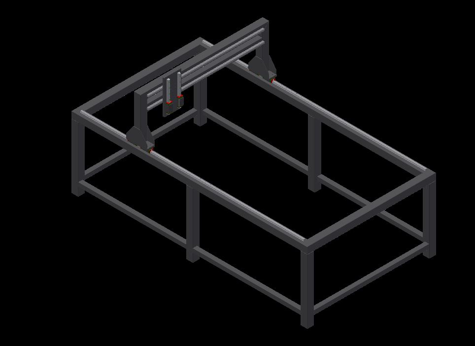

A więc zaczynam dopiero projekt swojej pierwszej frezarki, chciałbym aby miała wymiary 1250x2500 i 250 mm w osi Z. Wrzucam kilka poglądowych fotek, liczę na wasze komentarze co do rozwiązań które zastosowałem, ponieważ tak jak pisałem to mój pierwszy projekt. Frezarka oczywiście ma mieć zastosowanie tylko i wyłącznie do drewna i tworzyw sztucznych. Główna rama wykonana jest z profili 80x80x5, płyty do wózków są z płyty 20 mm. Moje pierwsze pytania:
- rozważam wspawanie na profile płaskownika o grubości 5 mm i włożenie stołu (jeszcze bez nóg), oraz profili do osi Y na dużą CNC która jest w firmie w której obecnie pracuję i wyrównanie tych powierzchni bo na samym profilu na pewno będzie kicha - może macie jakieś lepsze/ łatwiejsze do wykonania pomysły ?
- jest jakaś stronka z której można sobie pobrać pliki STEP z elektrowrzecionami i serwonapędami ?

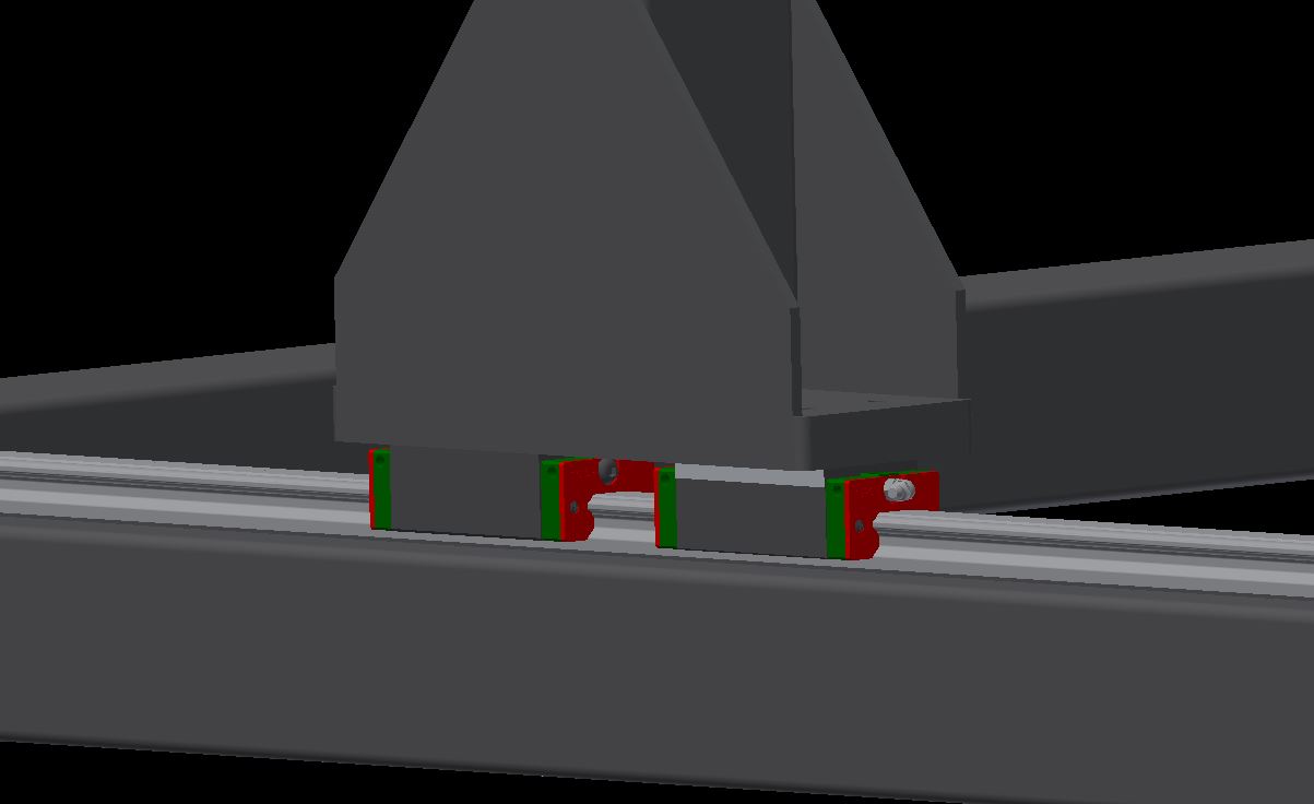

- czy w osi X zastosowanie dwóch wózków szeregowo jest ok ?
- czy w osi X można zastosować dwa serwonapędy które będą pracowały jednocześnie czy będzie duży problem z takim sterowaniem ?
- myślałem o tym, żeby zmieścić się w max. 12.000 razem ze sterowaniem czy to jest realne ?
- czy taka maszyna może stać na wibroizolatorach, czy jest za duża i powinna mieć już przytwierdzenie na stałe ?
- jakiej mocy serwonapędy zastosować ?
- śruba 20 wystarczy do napędów (wszystkie osie) ?
- elektrowrzeciono 1,1 kW wystarczy do pracy w takim materiale ?
