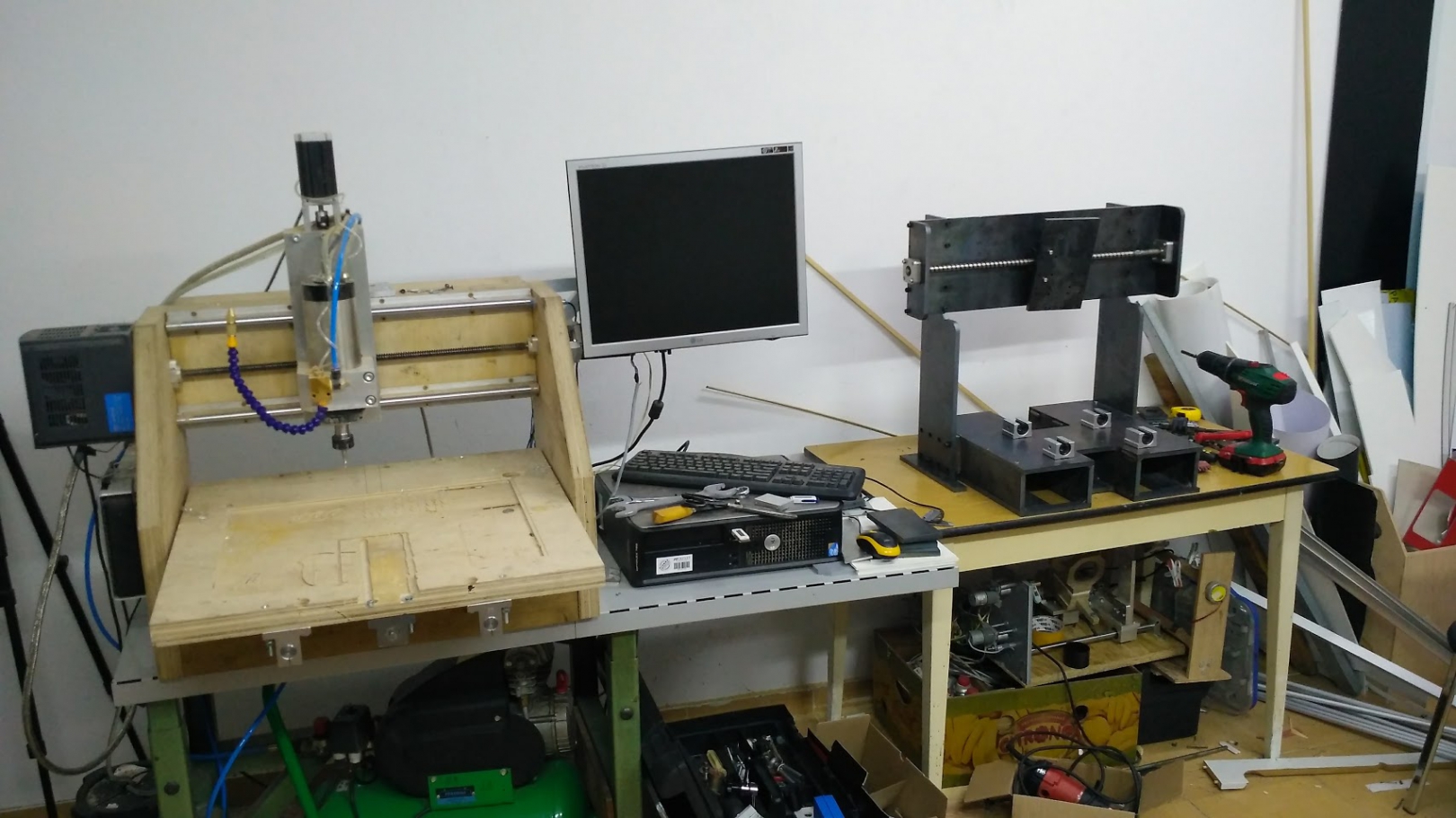

Post napisał: tomala89 » 04 kwie 2017, 22:08
Postępy :)

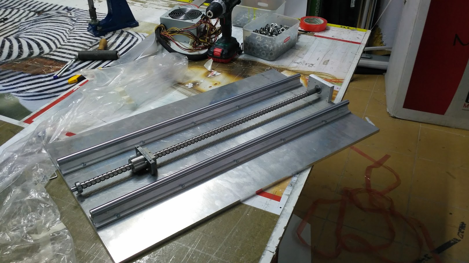

Post napisał: tomala89 » 05 kwie 2017, 19:43
Z ręki :) i wyszło idealnie.

Post napisał: m.j. » 06 kwie 2017, 08:48
Zrób jakieś zastrzały na bokach bramy bo ta 10-ka będzie się wyginała moim zdaniem. Przykręć nawet jakiś profil alu, ponieważ z natury są proste. Usztywni Ci to konstrukcję.

Post napisał: tomala89 » 06 kwie 2017, 11:36
Wytnę jeszcze raz elementy bramy i połączę je na śruby ;). A na razie złożę tak jak jest.

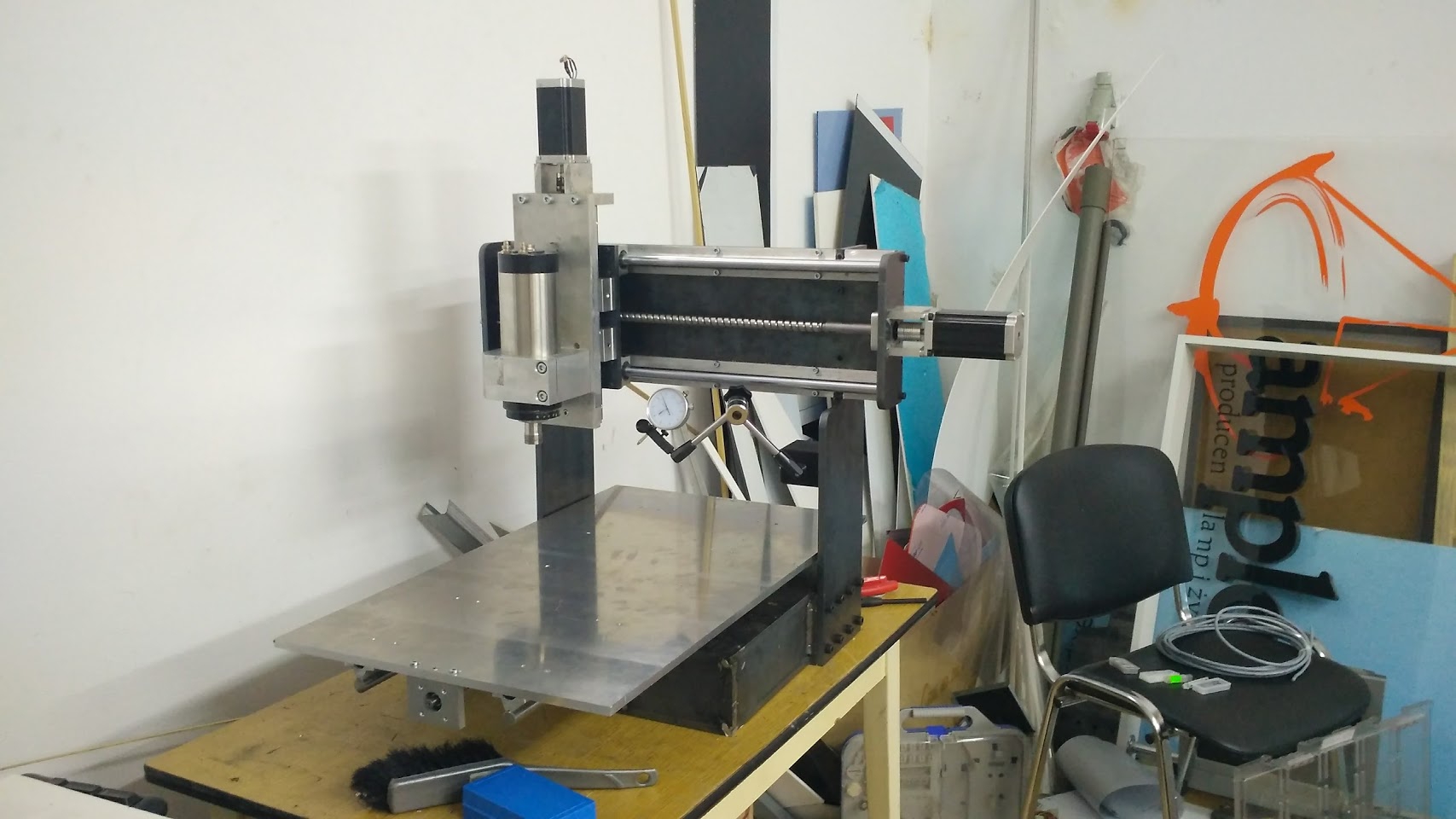

Post napisał: tomala89 » 17 kwie 2017, 10:21
Idzie do przodu.
Mam pytanie odnośnie kabla do falownika. W drewniaku miałem Kabel 2YSLCY-J 4x2,5mm, ale jest on straszenie gruby i toporny. Teraz zakupiłem Kabel 2YSLCY-J 4x1,5mm 0,6/1,0 kV. Czy on będzie wystarczający? Wrzeciono 2.2kw.
wiadompol
Posty: 11
Rejestracja: 08 sty 2017, 17:37
Lokalizacja: ok. Wadowic
#27
Post napisał: wiadompol » 18 kwie 2017, 18:52
Moim zdaniem powinien wystarczyć, tym bardziej, że wrzeciono nie pobiera prądu maksymalnego cały czas.

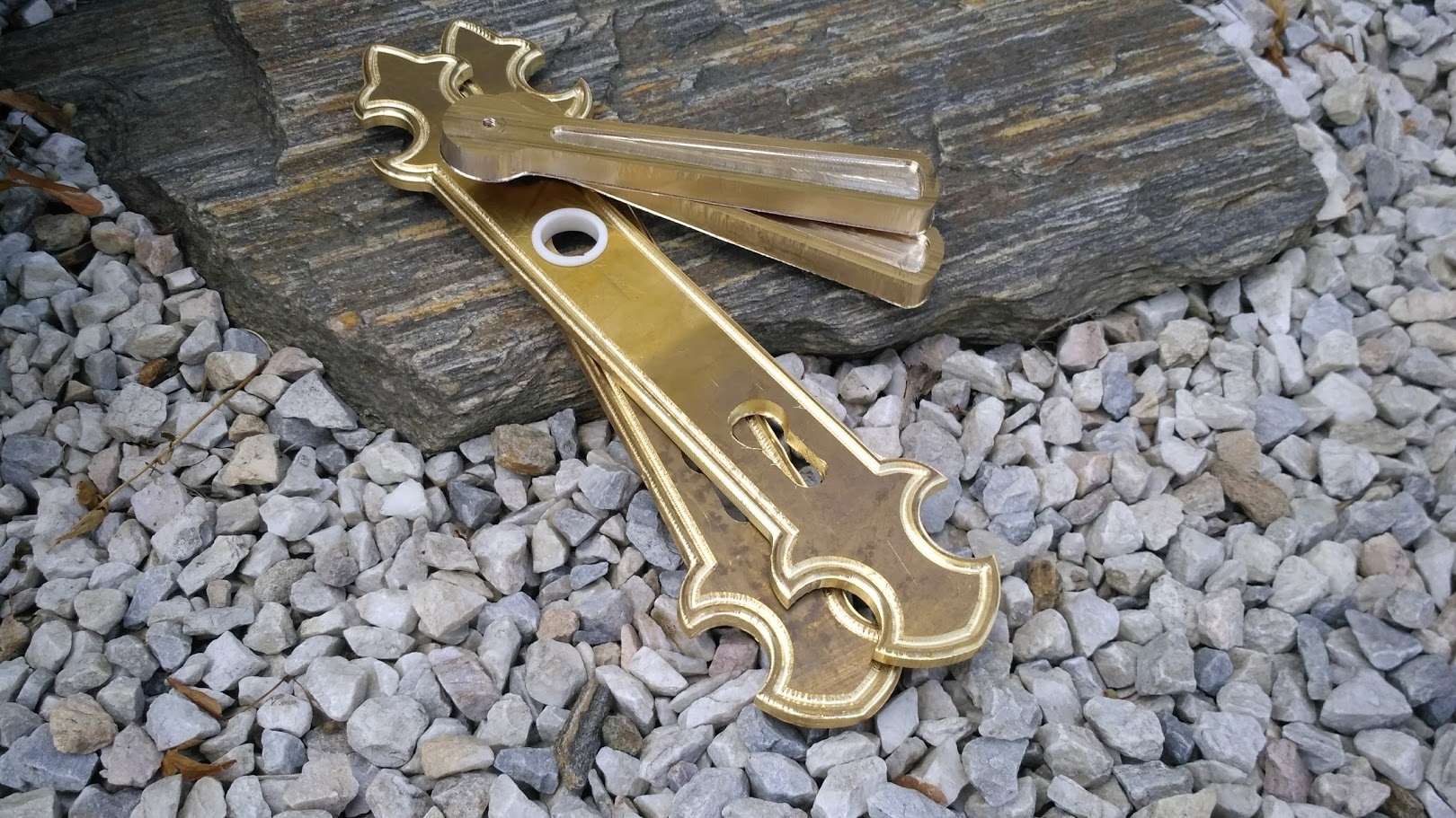

Post napisał: tomala89 » 17 sie 2017, 23:25
Coś do przodu :), teraz wózki czekają i brama na pogrubienie. Ogólnie już jest nieźle.
A tutaj wyfrezowane elementy z mosiądzu.

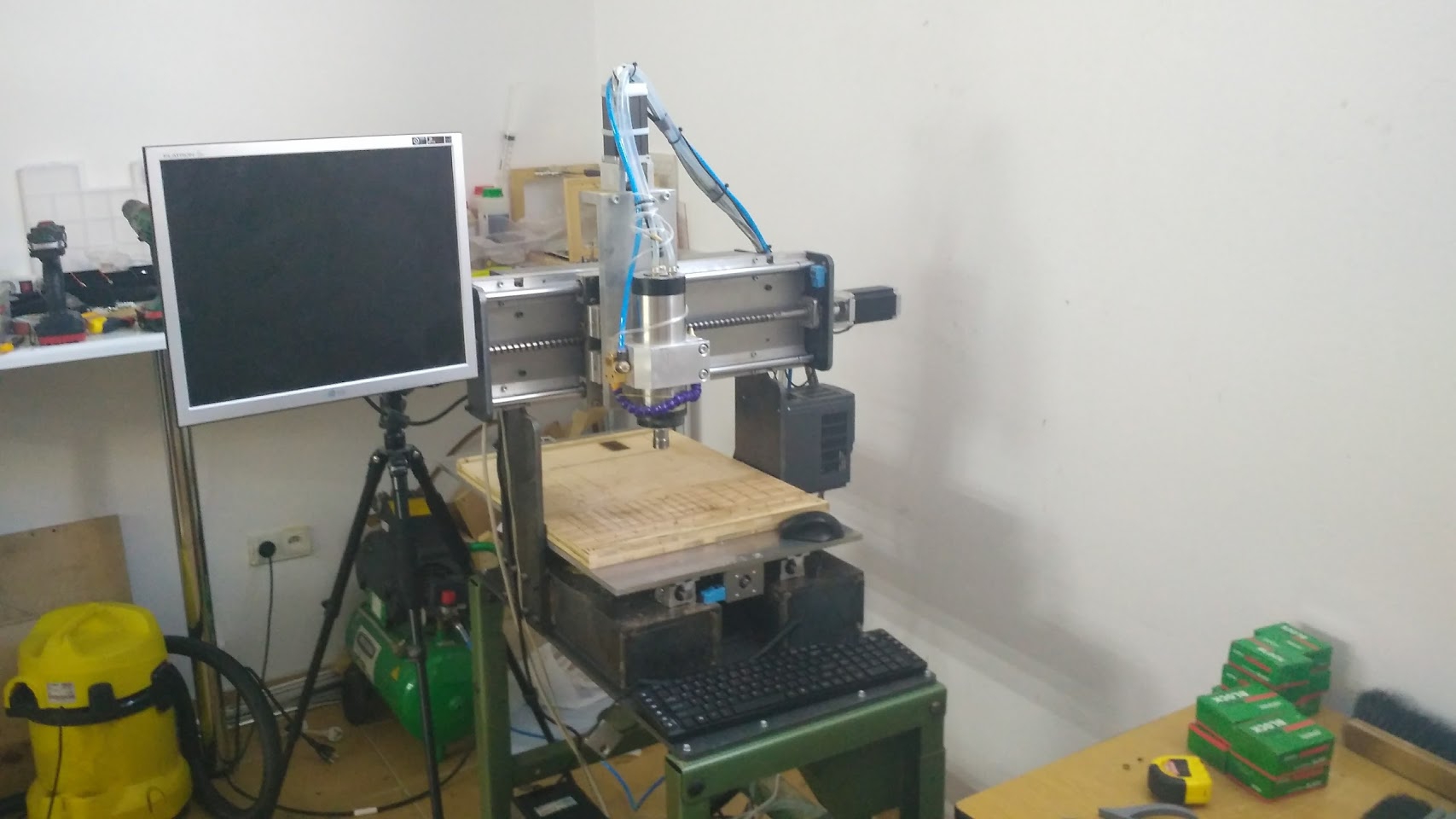

Post napisał: tomala89 » 27 wrz 2017, 22:22
Trochę zmian :)
upanie
Posty: 1965
Lokalizacja: Wyszków
#30
Post napisał: upanie » 28 wrz 2017, 05:43
No to teraz jest grubo :mrgreen:
