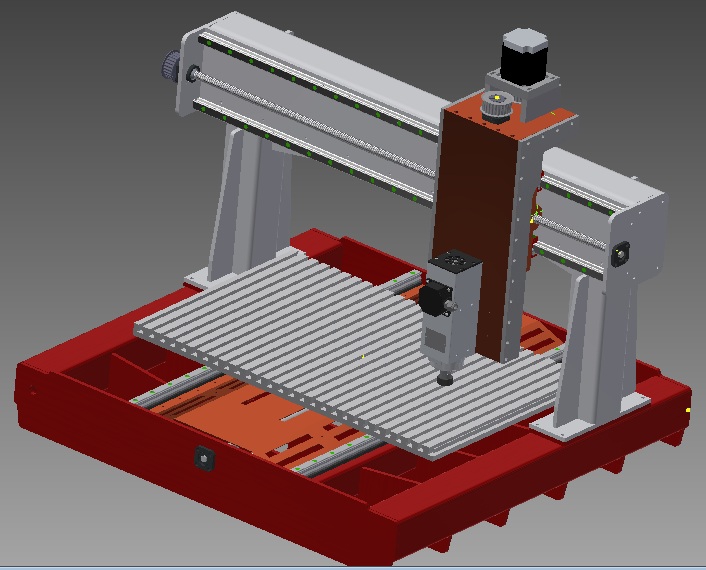

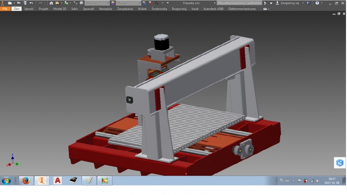

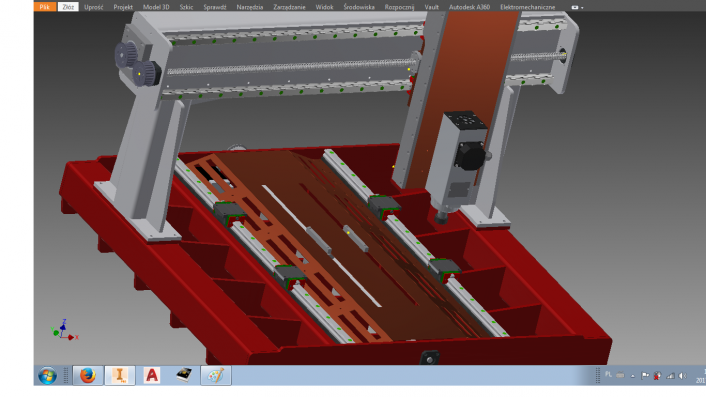

prowadnice xyz: hiwin hgr25.
łożyska liniowe:hiwin HGW25cc
śruby kulowe:hiwin 20x05 w każdej osi. ( nie jestem pewien czy napewno takie śruby,Moze 20x10 ale jakie silniki do nich .)
Wrzeciono:Teknomotor DB 2kw
Całość wykonana jest ze stali oraz kilku elementów z aluminium Pa6.
Rama z profili 100x100x8 oraz 80x80x8 całość wzmocniona od spodu wzmocnieniami z 10mm blachy.
Brama z profila 200x120x8 +dodatkowa blacha pod prowadnice 10mm
Mam dylemat jakich śrub użyć żeby była w miarę szybka i precyzyjna .Napewno nie dam zwykłych krokówek ,ale myślę nad krokówkami z enkoderami np
http://www.ebmia.pl/silnik-esm23480-80n ... 38994.html
lub serwo 400w
http://www.ebmia.pl/serwosilnik-leadshi ... 91740.html
Projekt bardzo podobny jaki zrobił kolega kamil1986 .
Frezarka ma służyć do obróbki aluminium ,mosiądzu a nawet stali .(Oczywiście jak da rade)
