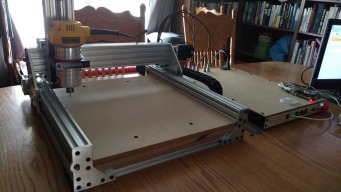

Jestem tu nowy, a w temacie konstrukcji cnc już nie całkowicie zielony, mianowicie od roku staram się zbudować swój pierwszy ploter , Z drewnianej konstrukcji zrezygnowałem.
Konstrukcja ze stali jest w planach ale małe pole robocze i chciałbym ją wykonać spokojnie z bardzo dobrych komponentów i bezbłędnie więc po wnikliwych poszukiwaniach powróciłem do koncepcji konstrukcji skręcanej z profili aluminiowych (ekonomia). Moje pytania brzmią następująco:
1. Czy ktoś z forumowiczów miał kontakt z konstrukcjami z profili C-beam (openbuilds)? mam na myśli konstrukcje z ruchomą bramą o polu roboczym ok900x800 napędzana taką śrubą
8mm Metric Acme Lead Screw w osi Y napędzana 2 silnikami nema 23 reszta osi pojedynczy silnik Nema 23
wrzeciono na początku kress ale mokry chińczyk 1,5 kw "drzemie gdzieś w głowie" Czy ktoś może się w tym temacie wypowiedzieć ?
2. Nurtuje mnie kwestia elektroniki Arduino czy Mach3 ?
Bardzo prosze o rade gdyż koszt wykonania takiej konstrukcji na podzespołach które bym chciał jest 4 razy droższy a obszar roboczy 2 razy mniejszy i nie jest możliwy w najbliższym czasie .
Dla zobrazowania zamieszczam zdjęcie bardzo podobnej konstrukcji:
Pozdrwaiam serdecznie.

Janofx pisze:Arduino czy Mach3 ?
LinuxCNC łatwy darmowy funkcionalny.

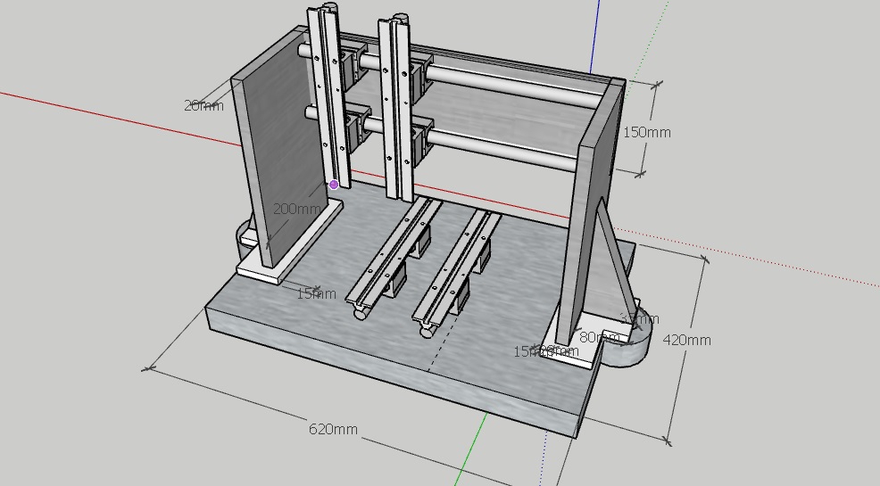

Post napisał: Janofx » 09 sty 2017, 20:36
dzięki za linux cnc :)
Temat C-beam dalej martwy a szkoda bo ciężko o info dotyczące jakości tej konstrukcji,
ale w międzyczasie narysowałem wstępny rysunek który jako podstawę wykorzystuje płytę żeliwną szlifowaną którą posiadam, a brama z formatek aluminiowych , stół ruchomy odwrócony w celu zwiększenia pola roboczego.
Bardzo proszę kolegów o rade i krytykę odnośnie takiej konstrukcji

Re: Prośba o pomoc
Post napisał: ChipKiler » 24 maja 2018, 18:40
Oś Z jest osadzona na osi X to rozwiązanie z drukarek 3D do super precyzji oś x i y powinny być stołem a oś Z tylko ruch góra dół. Pozdrawiam !.
