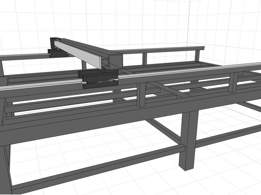

Witajcie drodzy forumowicz, z racji tego, że coraz częściej myślę, nad zbudowaniem czegoś poważnego z CNC postanowiłem przelać swoją inwencję na monitor i coś stworzyć.
Założenia co do plotera są proste:
- pole pracy 1500x3000
- dokładność nie jest najważniejsza, jeżeli uda się zrobić do 1mm będzie dla mnie ok,
- szybkość też nie jest najważniejsza, chodzi tylko o to, żeby przy wycinaniu kasetonu operator nie usnął na krześle
- będzie frezować głownie dibond, blachę aluminiową do 2mm grubości, MDF, drewno.
W załączeniu kilka wizualizacji i kilka słów wyjaśnień poniżej.

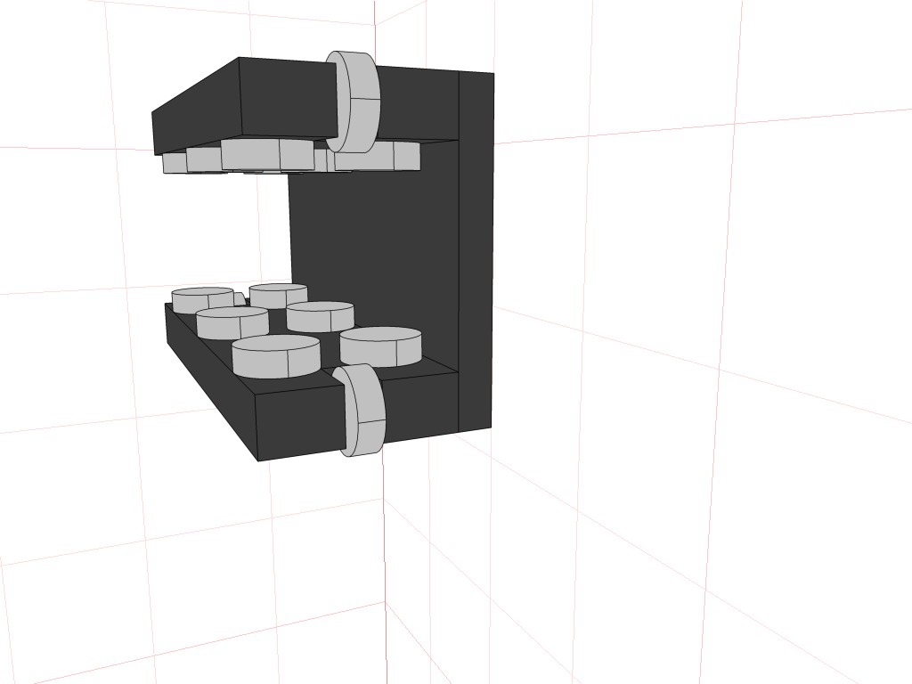

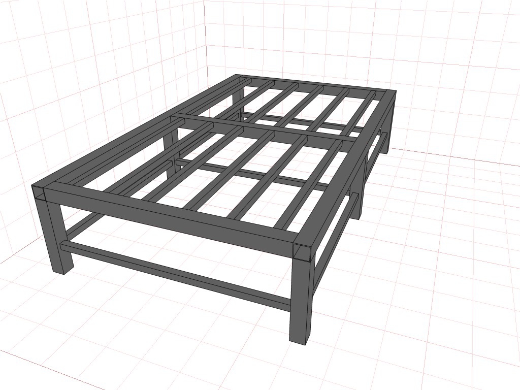

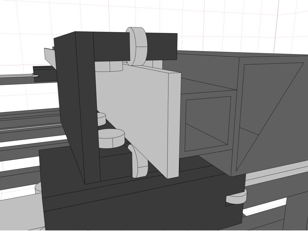

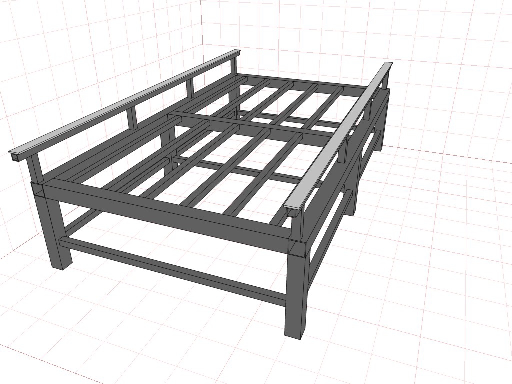

Podstawa maszyny będzie spawana z profili zamkniętych 100x100x5 i 50x50x5. Prowadnicę w osi X i Y zrobione z profili 50x50x5 podparte w 4 punktach, na to pójdzie płaskownik 80x10 po którym będzie poruszać się wózek którego poglądowy model również zamieściłem.
Część wózka na którym będą osadzone rolki prowadzące będzie zrobiony z płaskownika grubości 25mm, a łącznik z płaskownika grubości 15mm. Rolki prowadzące to łożyska o średnicy 35mm z otworem wewnętrznym 15mm. Łożyska do płaskownika będą osadzone na śrubach wkręconych w płaskownik w którym będzie przygotowany gwint.
Nad osią Z jeszcze pracuję ale na 100% będzie zrobiony na śrubie kulowej i prowadnicach liniowych.
Napęd zrealizuję za pomocą silników krokowych i listw zębatych.
Proszę o konstruktywną krytykę. Prosiłbym o pomoc w doborze silników i sterowania.
