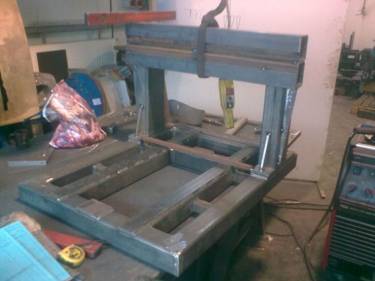

Post napisał: philut » 03 wrz 2017, 19:09
Witam, ja zrobiłem tak:
