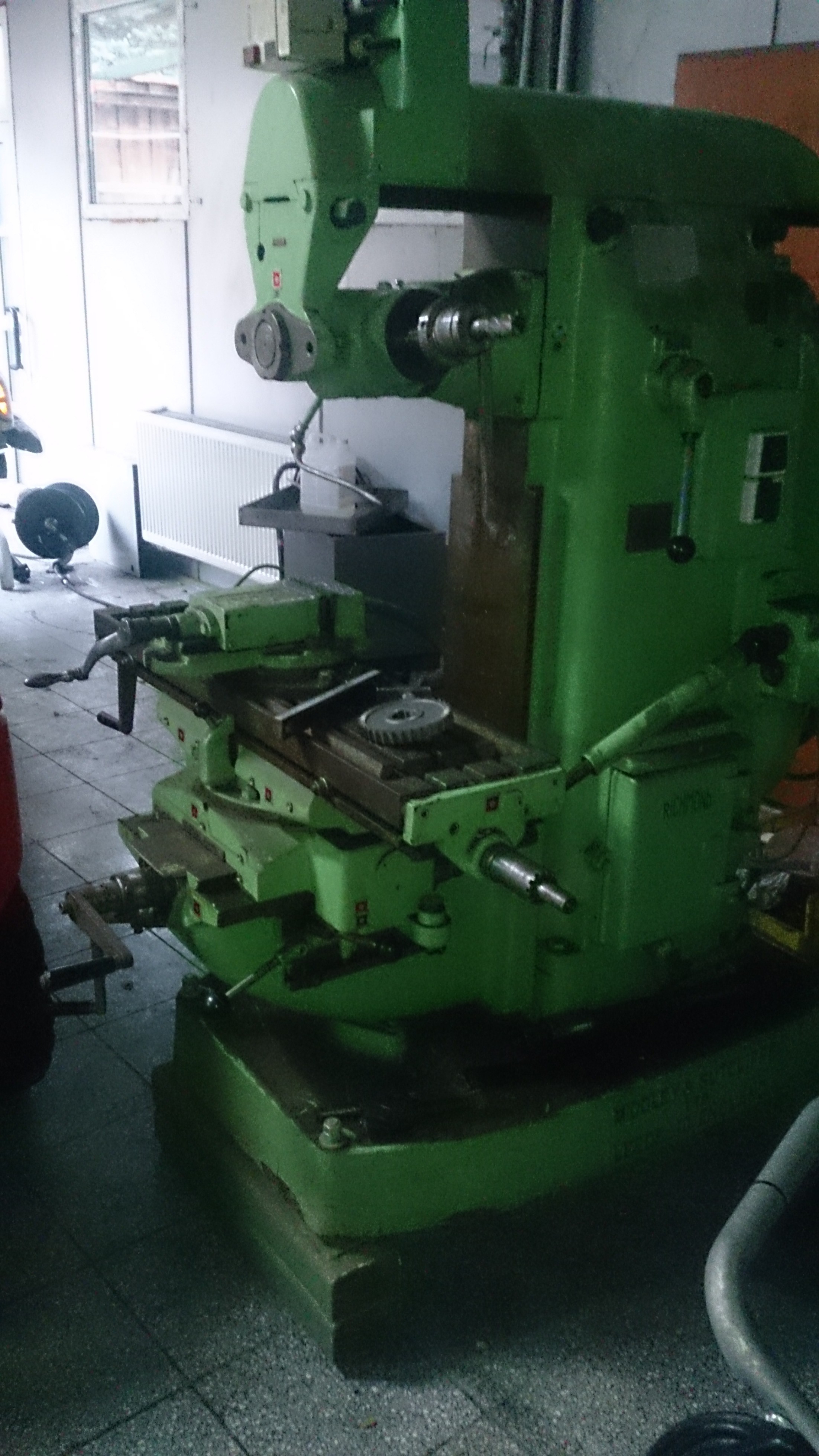

Mam możliwość kupić frezarkę Angielskiej produkcji. Frezarka widać, że nie pracowała dużo.
Frezarka była sprowadzona z Holandii.
Nie wiem czy na rynek Holenderski frezarki miały zmieniane podziałki z cali na mm? Czy tam jest znormalizowane mocowanie do narzędzi?
Frezarka chodzi ładnie, wszystko wchodzi bez problemu. Stół ma posuwy i bardzo ładnie to wszystko chodzi... tylko już po rozmiarze śrub widać cale... np klucze do blokady obrotowego wrzeciona są rozmiaru 28 itd.
Czy warto pakować się jakby było to nie metryczne?

Do testu był włożony jakiś frez palcowy i on lekko bił. Śruba, którą się go dokręca od góry nie była zakręcona ponieważ podobno nie ten gwint. Muszę obejrzeć to dokładnie i zaświecić w miejsce gdzie jest uchwyt na narzędzia czy tam coś kiedyś się nie stało... na forum gdzieś czytałem, że mogło nawet rozerwać mocowanie i z dlatego to bicie. Wrzeciono nie miało bicia, tylko sam frez.
Nie wiem jak to dokładnie przetestować... wystarczy czujnik na statywie magnetycznym zamocowany do miejsca gdzie montujemy narzędzia, a końcówka czujnika będzie umieszczona na pryzmie na której mocuje się imadło/detal? Przejechać od lewej do prawej i wymiar powinien być wszędzie ten sam?
Jeszcze przychodzi mi na myśl taki test, że podjechać stołem do głowicy z narzędziem na styk i przejechać w w obu kierunkach. Jak zablokuje frez lub pojawi się szczelina to będę wiedział, że coś jest nie w osiach????
Frezarka jest za 8 tyś do negocjacji.

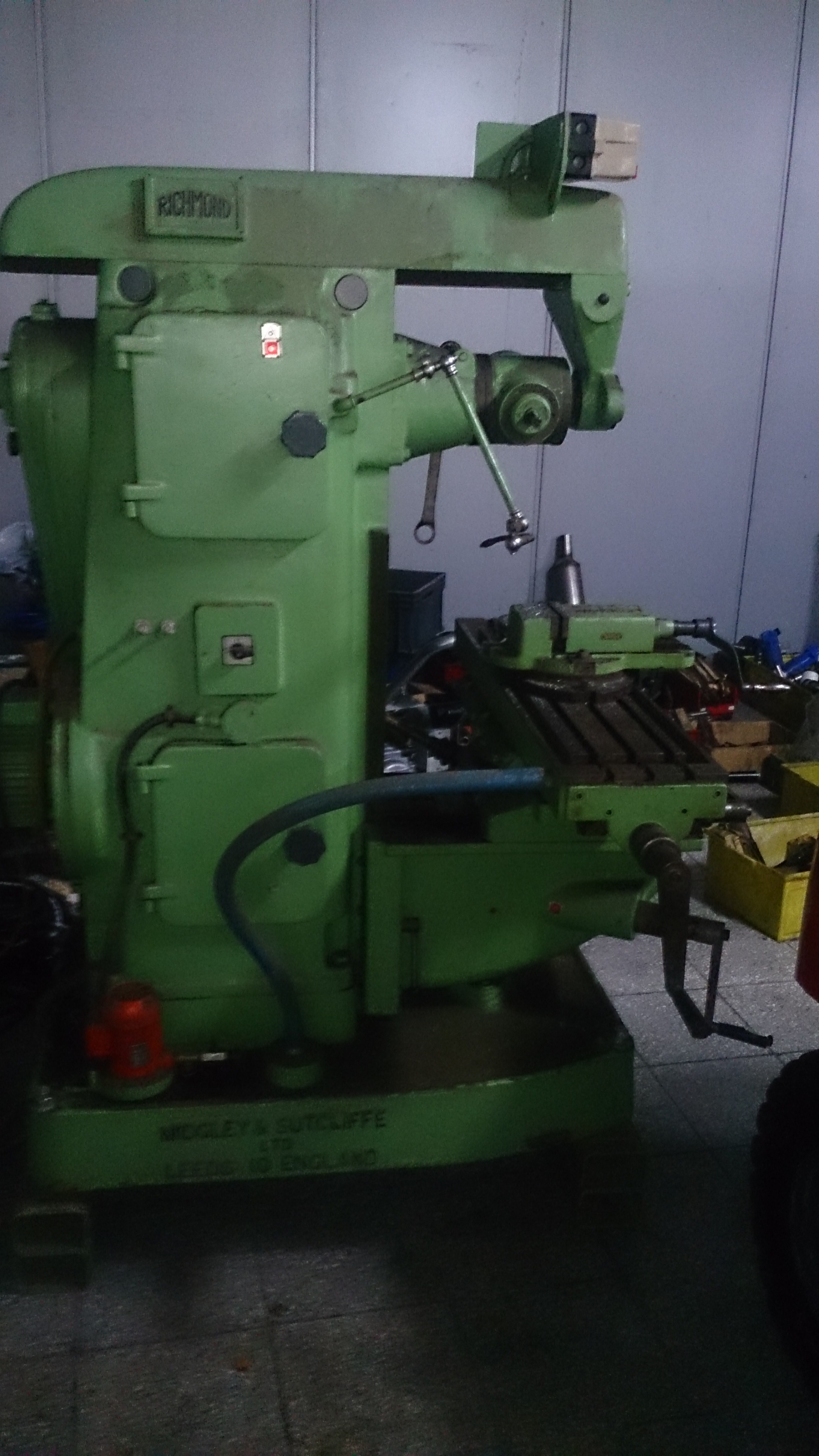

Ta maszyna ma tak zrobione że można frezować chyba pod każdym kątem. Poziomo, pionowo i chyba jeszcze pomiędzy. Popuszcza się śrubę na klucz 28 i przestawia to wrzeciono górne. Na jednym ze zdjęć widać, że jest właśnie przestawione na poziom. Na pionie frezowałem frezem palcowym.
