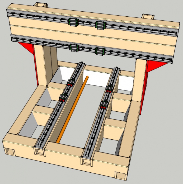

w poprzednim temacie rozmawialiśmy o zakupie maszyny, wiele cennych uwag się tam znalazło.
Niestety temat zakupu umarł na rzecz stopniowej budowy maszyny własnymi siłami i zlecając część prac na zew.
Poniżej ideowy projekt narysowany narazie tylko w sketchupie.
Założenia:
Pole robocze: 740x740x300
Wrzeciono: średnioobrotowe 12k rpm
Prowadnice: HIWIN 35
Napędy: Serwo 750W lub większe chińczyki
Sterownik: piko/csmio/mesa
Oprogramowanie: piko/mach/linuxcnc

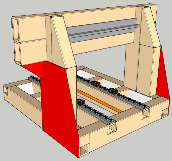

Konstrukcja:
Rama:
spawana z profili 160x90x10 zalewane polimerobetonem - masa około 700kg
Wzmocnienia pod prowadnice z płaskowników 12-15mm
Wzmocnienia bramy: blacha 10mm, od tyłu teownik?

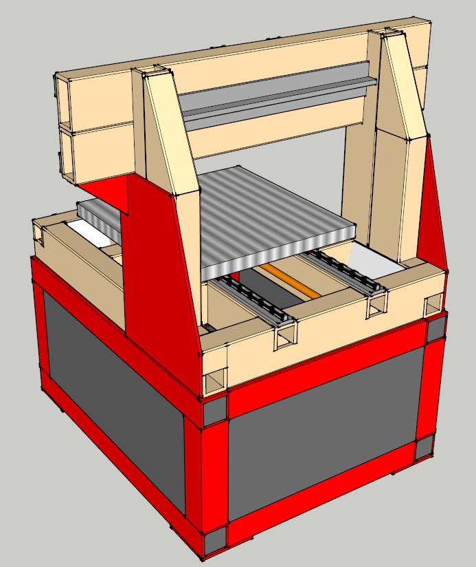

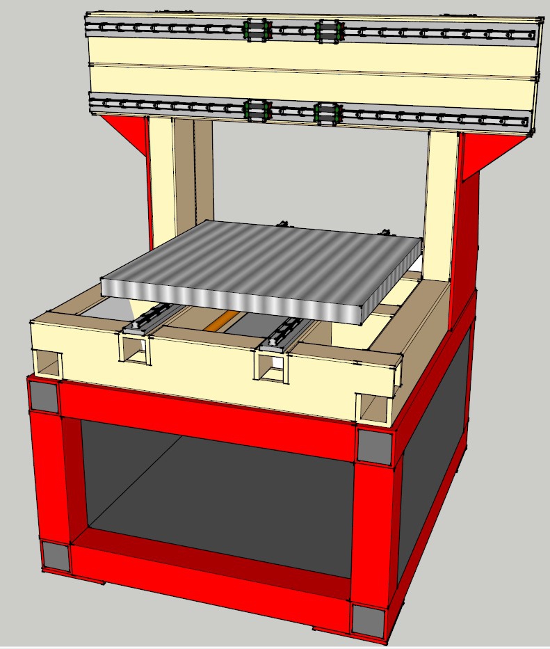

Podstawa:
spawana z profili 100x100x8 zalewana polimerobetonem (wnętrza profili, ściany boczne, tylnia, dno) obłożona blachą ocynk 2mm - masa około 900kg
całość na wibroizolatorach.
Do tego dojdzie stalowy stół teowy z blachy 50mm - masa około 200kg
Z osprzętem wyjdzie z 2t. łącznie.
Jeśli chodzi o sposób łączenia to profile poprzeczne na końcach będą zaślepione, wycinanki spowodowane obawą przed problemami ze spoinami pachwinowymi.
Nie mam jeszcze pomysłu jak połączyć ramę i podstawę.
Połączenie skręcane z podkładką z gumy pomiędzy czy raczej połączenie na sztywno?
Czy jest sens tak dodatkowo usztywniać bramę blachami bocznymi i teownikiem od tyłu?
konstrukcja będzie odprężana jak tylko znajdę wystarczający piec w odległości maks 200-300km od Kielc lub wibracyjnie.

Czy mógłbym prosić bardziej doświadczonych kolegów o wypowiedzenie się nt. konstrukcji i materiałów przeze mnie dobranych?
Za słabo/ przesadnie za mocno.
Szyny za duże i tylko niepotrzebne zwiększanie kosztów?
Mam też problem z dobraniem rozmiaru śrub tocznych

Witam! Z grubsza chyba wszystko w porządku, aczkolwiek zastanowił bym się na bramą, niby wszystko fajnie masywnie w miarę, ale ja jeszcze bym zapuścił analizę modalną bo te nogi jakoś mi cienko wyglądają, z literatury wynika, że żebra są bardzo dobrym pochłaniaczem drgań. Podobno dobrą sztywność uzyskuje się przy 1 częstości własnej 1500 Hz. Może warto by nad tym pomyśleć w podstawie, nie mówię, że jest zła, aha do tej ramy wyspawaj jakiś pożądny stelaż z dwuteownika, heba ,hea, ważne żeby był niski przykręć mocno do ramy i kotwicz dziada albo na wibroizolatorach zawsze dodatkowa masa taka rama . Z materiałami nie poszalejesz co tu można zastosować innego niż konstrukcyjną? Mam jeszcze pytanie do autora bo bardzo chętnie poznam tajemnice czy ma jakąś recepturę na ten polimerbeton, co i gdzie kupić jak mieszać?

dwa profile 160x90x10 zespawane ze sobą pionowo i dodatkowo połączone blachą 10mm to jest cienko? Jeśli tak to proszę o sugestie co zmienić.elmo02 pisze: bo te nogi jakoś mi cienko wyglądają
chyba nie czytałeś dokładnie opisu...elmo02 pisze:aha do tej ramy wyspawaj jakiś pożądny stelaż z dwuteownika,
Podstawa:
Nie ten etap na to jeszcze, będę się posiłkował zmaganiami innych co już publikowali swoje próby na forum.elmo02 pisze:Mam jeszcze pytanie do autora bo bardzo chętnie poznam tajemnice czy ma jakąś recepturę na ten polimerbeton, co i gdzie kupić jak mieszać?

Wiesz co po prostu się pogubiłem czytałem na szybko a tam przewijały się dwa słowa rama i podstawa i to mnie zmyliło. Całość jako "korpus" wydaje mi się ze jest ok, masywna i stabilna
tylko naprawdę mnie martwi ta brama, nie potrafię Ci dokładnie powiedzieć co jest źle ale ja bym zapuścił jakąś analizę modalną+ może jakąś analizę sztywnościową, chodzi o to, że zapewne stal na takiej maszynie na pewno będziesz mógł frezować tyko chodzi tutaj skoro już coś robisz i w sumie to robisz widzę naprawdę porządnie wydając przy tym grube $, to warto by przemyśleć kwestię bramy tak żeby ona była najbardziej optymalna ( nie wiem może żebra z tyłu na profilach ułożone miej więcej tak /\/\/\/\, jakieś szersze nogi, pomyśl nad tym bo dzięki temu praca na takiej maszynie będzie przyjemniejsza.
