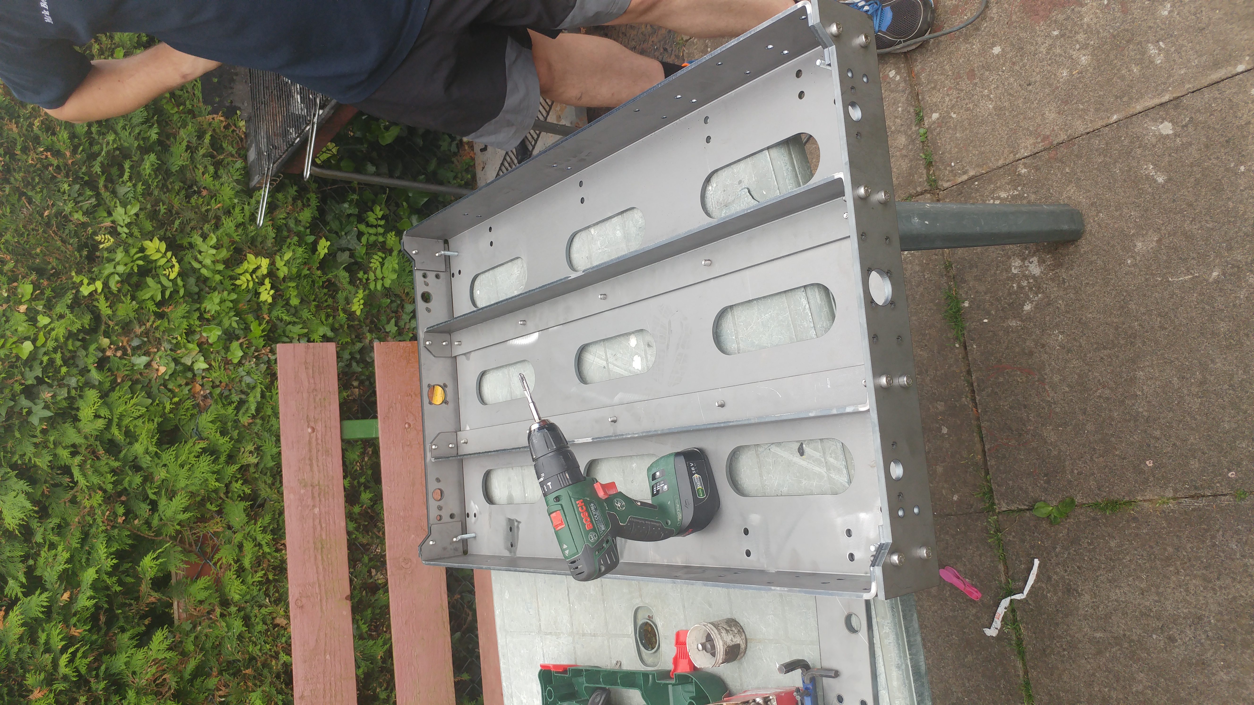

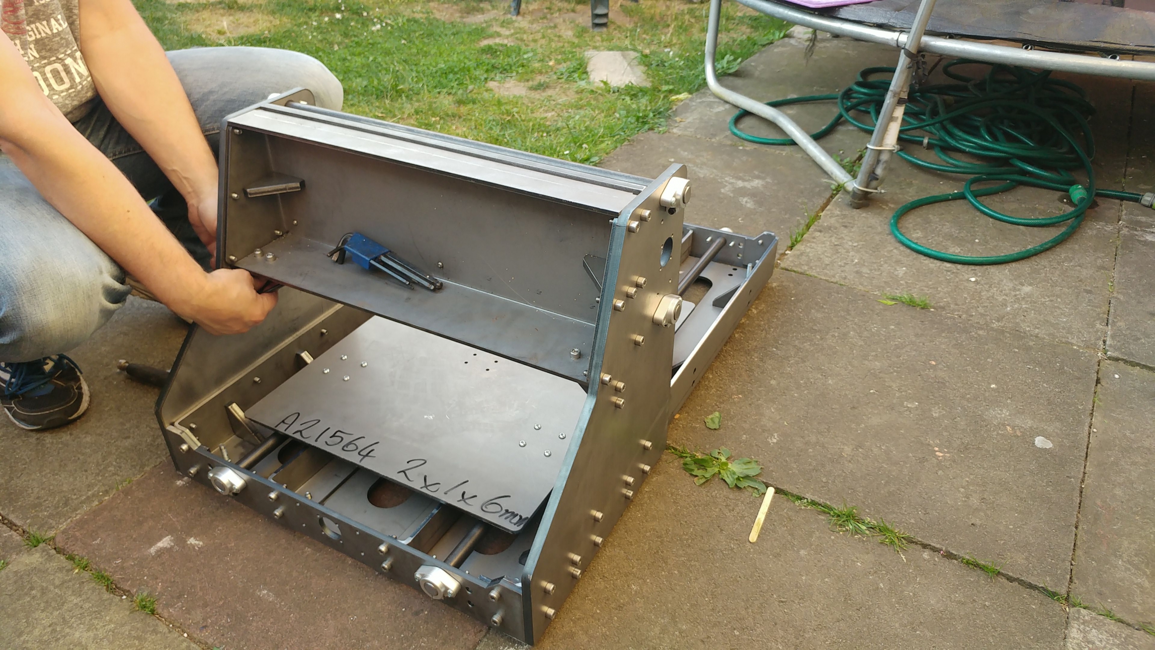

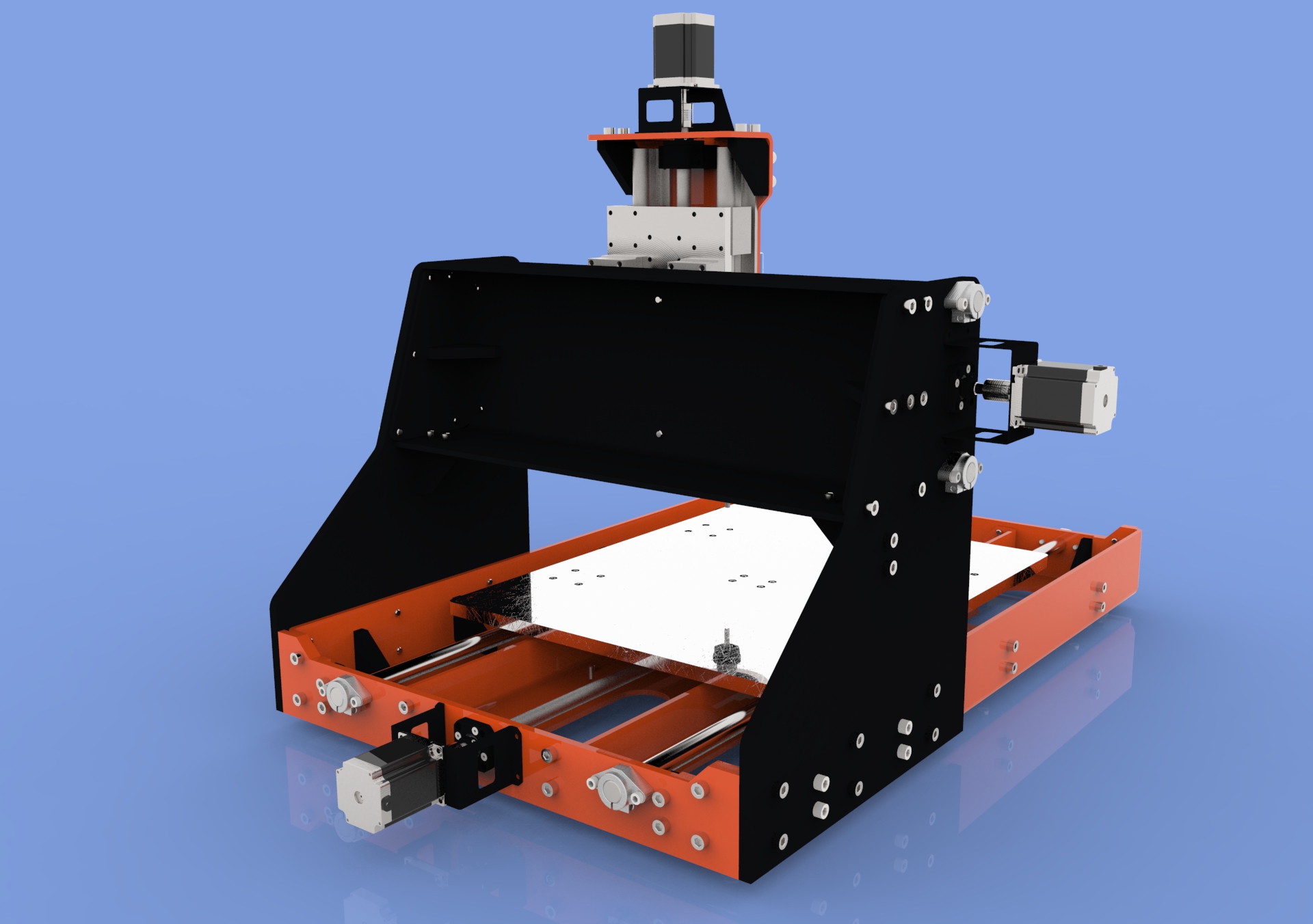

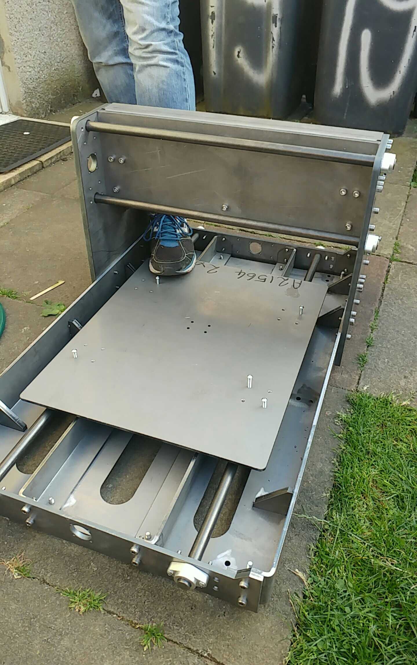

Witam wszystkich,
Potrzebuje waszej pomocy w doborze sterownikow i silnikow.
Co sadzicie o tym zestawie?
Click

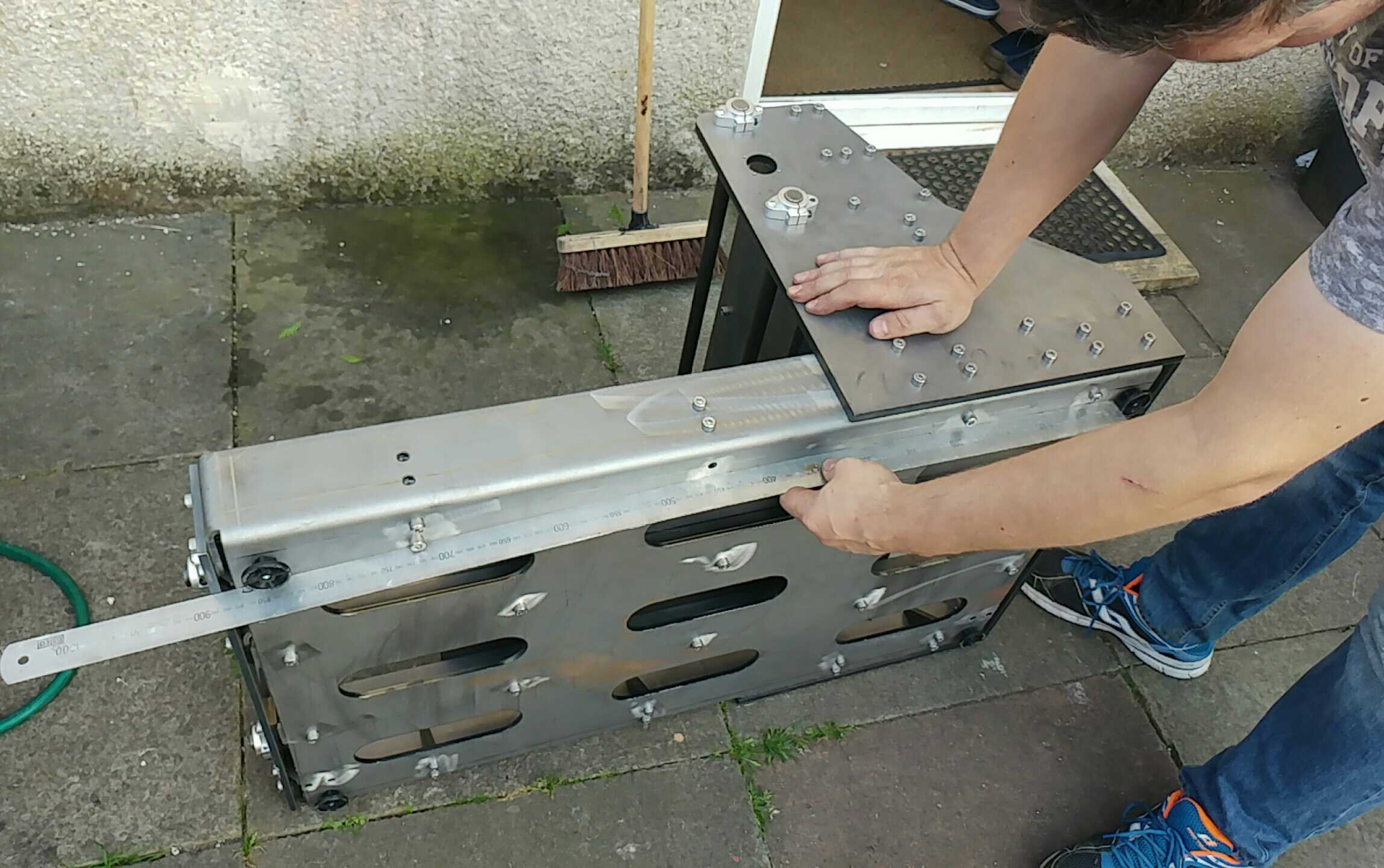

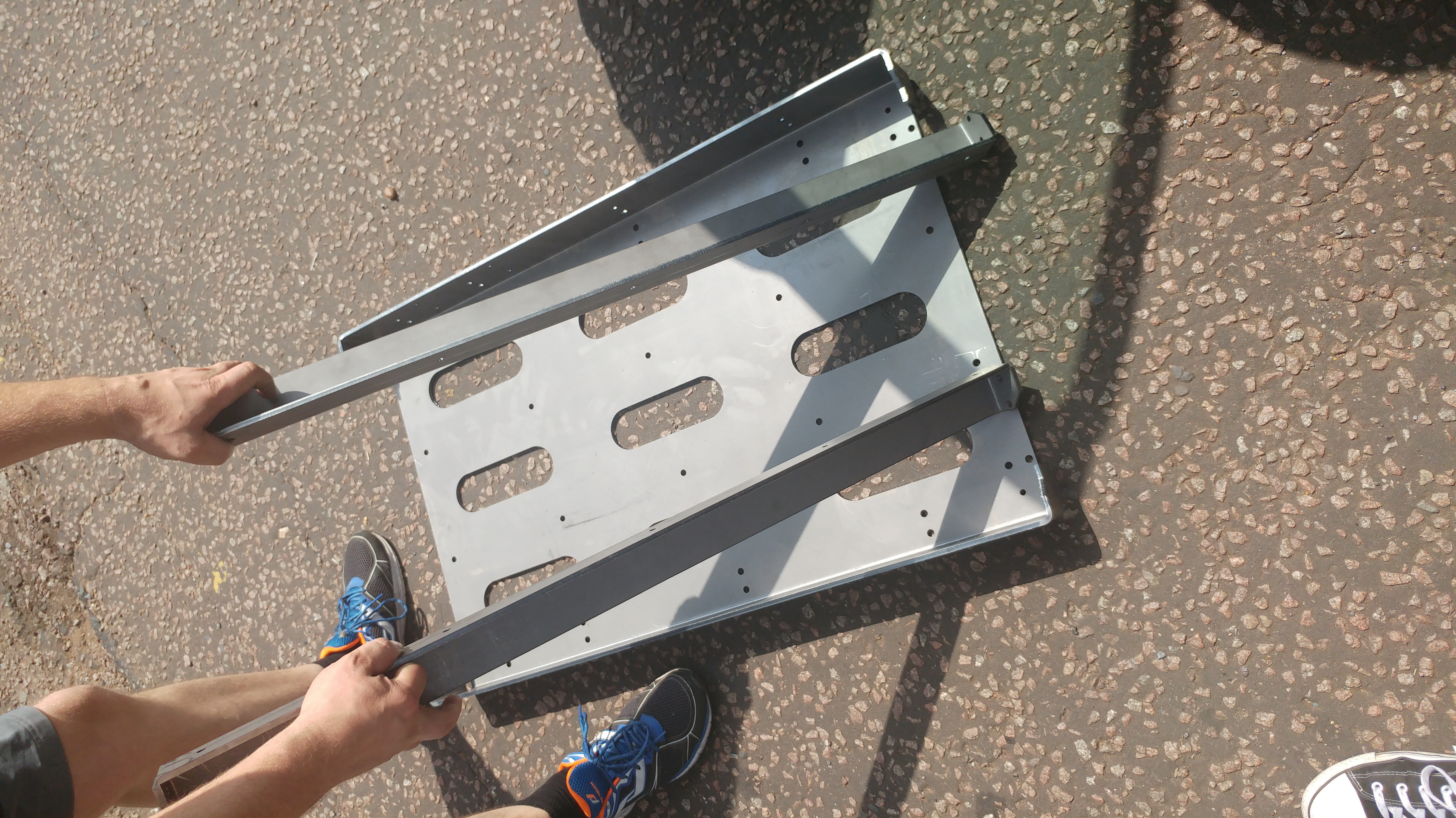

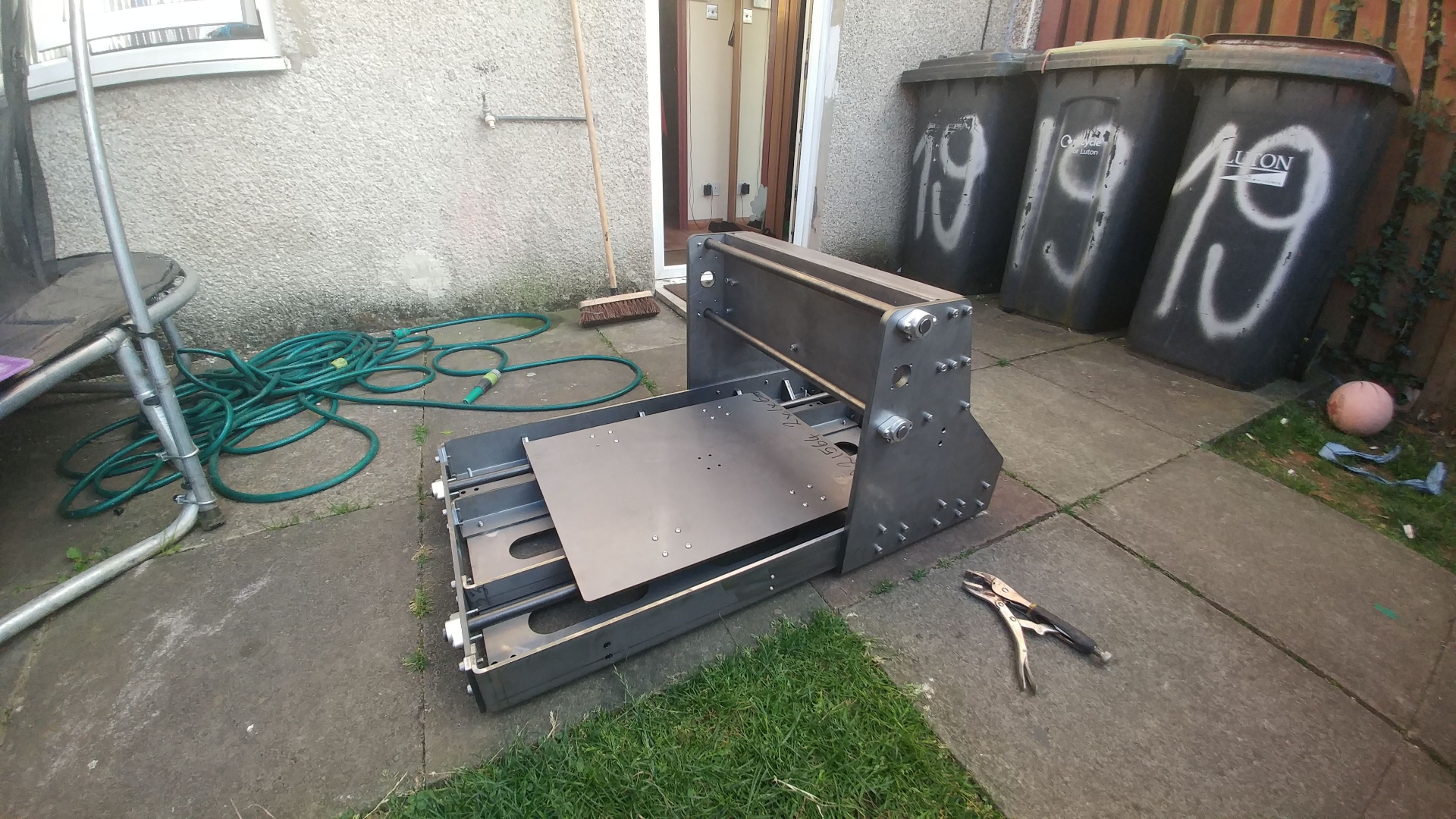

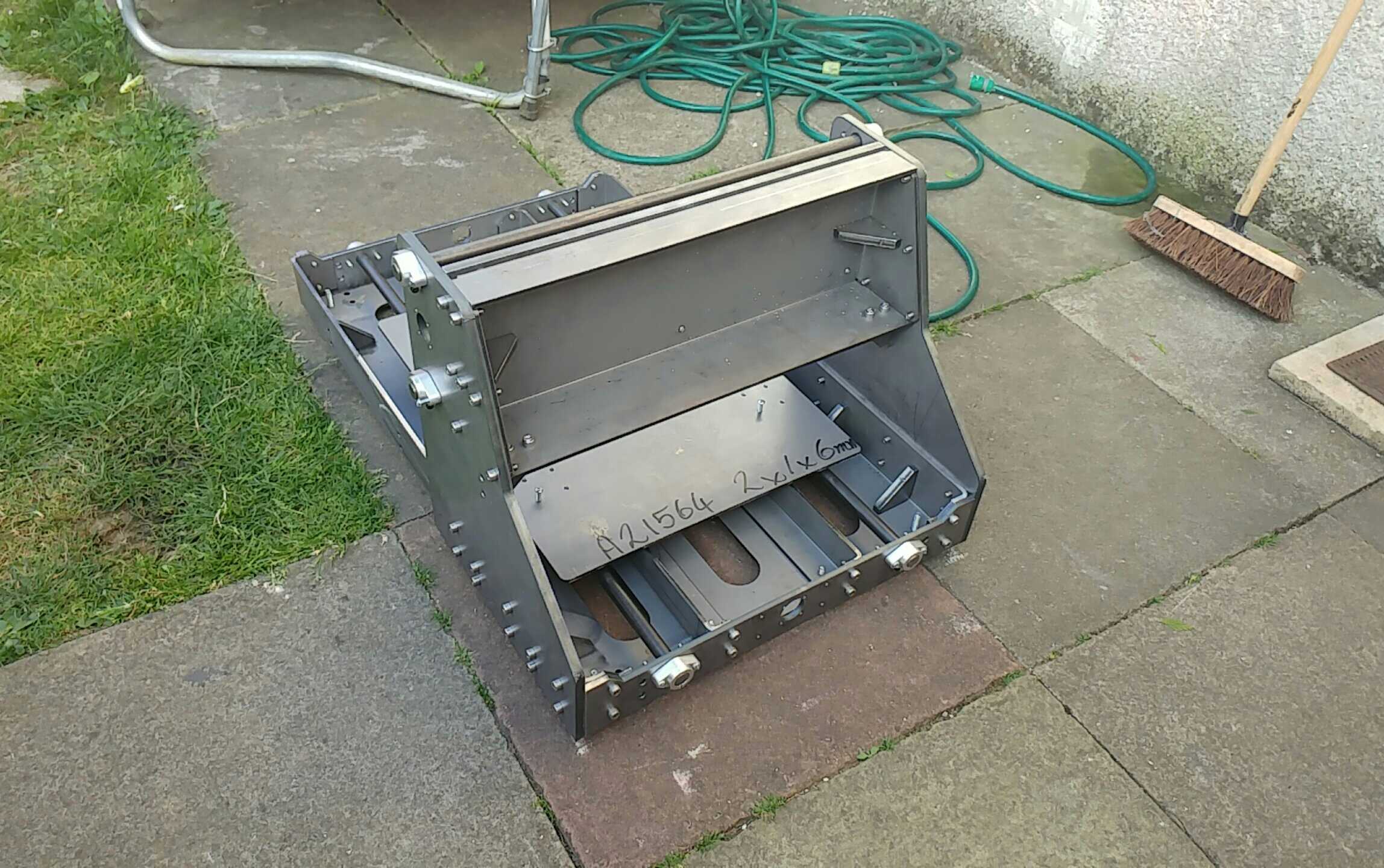

Maszyna jest zrobiona z gietych blach 6mm stal podstawa , przod i tyl 8mm i boczne blachy 12mm.
wszystko skrecone i jak na razie perfekcyjnie pasuje katy etc.
Dodane zebra do wzmocnienia z 12mm zfrezowane do kata.
Maszyna ma byc do drzewa mdfu plastiku moze ali ... moze engraving w stali?
Licze na pomoc i na 'nie zniechencajace' komentarze :)
Cala maszyna wazy okolo 150kg :D
Co radzicie jaki silniki i sterowniki kupic ?
Aha sruby 1605 na kazda os
Walki wiszace z en24t na Y i X 20mm
Walki Podparte na Ztce 20mm
Konstukcja cala zrobina za 'friko' jako mamy dostep do lasera i gietarki... reszta z Chin
Pozdrawimy

Post napisał: syntetyczny » 30 lip 2016, 22:59
Może być. Szkoda tylko, że nie podparte w x i y...

Post napisał: nike_bytom » 30 lip 2016, 23:00
Podparcie walkow kwestia paru zmian w Modelu i wypaleniu paru blach...jak na razie patrzymy na koszta :)

Post napisał: Takayukii » 31 lip 2016, 00:40
Będzie drgać, ja mam podparcie prowadnic porządne z kolei stół z byle czego... i sam stół się ugina... przy aluminium problem robi się taki, że trzeba zbierać warstwy dziesiątkami [0.3-0.5mm] zamiast całymi milimetrami. Przy drewnie nie ma problemu żadnego.
