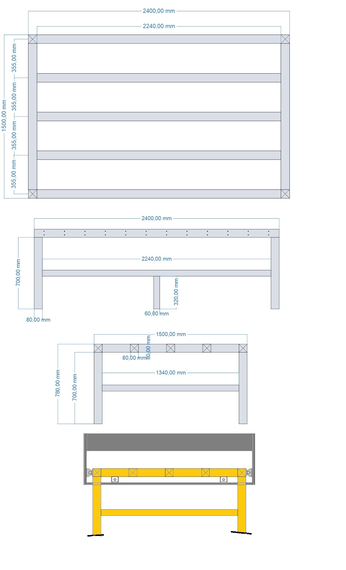

Witam. Chciałbym zbudować dość duza frezarke do drewna o wymiarach ramy 2400 x 1500. Jednak jako niedoświadczony budowniczy ( wykonałem kiedys frezarke na paskach ale nie spełniła moich oczekiwań:) ) chciał bym prosić o porade, komentarze i propozycje do projektu:)
1.Rama frezarki była by pospawana z profili 80x80
2. Prowadnice wałki liniowe fi 25
3. Śruby kulowe 2505
4. Silniki krokowe, dwa na oś Y i jeden na oś X 8.7NM 6A
A moje pytanie brzmi czy to co zaprojektowałem zda egzamin, czy może już w początkowej fazie pojawiają się jakieś niedociągnięcia.
Oczywiście mówimy tutaj narazie o osi Y.

pewnie dobrales złe przelozenie dla paskow ze ci nie wyjszlo, ja na paskach tylko robie przy maszynach do obrobki drewna i pochodnych reklamowych pierdoł.
przy tym polu śrubki to i serwa, bez tego ani rusz

Właśnie na serwa jak na razie mnie nie za bardzo stać, a widziałem kilka maszyn który o tym polu roboczym nieźle dają rade. Ale jeżeli krokówki nie dadzą sobie z tym rady to bede musiał bymyślić coś innego:)
: 13 lip 2016, 22:24
autor: Alvar4
Olej śruby, zrób na listwach zębatych. Przy takim formacie śruby to nie najlepszy pomysł.

Zastanawiałem się dość poważnie nad listwami zębatymi, z tego co liczyłem to nawet są tańsze od śrub, ale co wtedy z napędem?? Obejdzie się bez serw??

Przy takiej długości osi Y to listwy jak napisał Alvar4 bo śruby musiały by mieć Ø gigantyczne a to dodatkowe obciążenie dla sliników, i dodaj 2 rzędy poprzeczek (np. 80×20) pomiędzy profilami 80×80

Dzięki, własnie myślałem nad tymi poprzeczkami i zrobie tak jak piszesz:) Ale dalej nie wiem czy krokowce 8.7 nm sobie poradzą z listwą zębatą??

"czy poradzą z listwą zębatą??" - to zależy od ciężaru całej bramy i oczekiwanej dynamiki posuwu.

Trudno mi powiedzieć dokładnie ile będzie ważyć brama, ale przyjmijmy że gdzieś w granicach 50 - 70 kg. Nie zależy mi na prędkości, troszkę bardziej na dokładności.
: 13 lip 2016, 23:23
autor: Yarec
w razie czego do "krokowców" przekładnia 1:2 (wolniej, silniej i dokładniej) z uzębieniem helikalnym (większa równomierność przełożenia)
P.S. wreszcie Ktoś zapodał szkic !
