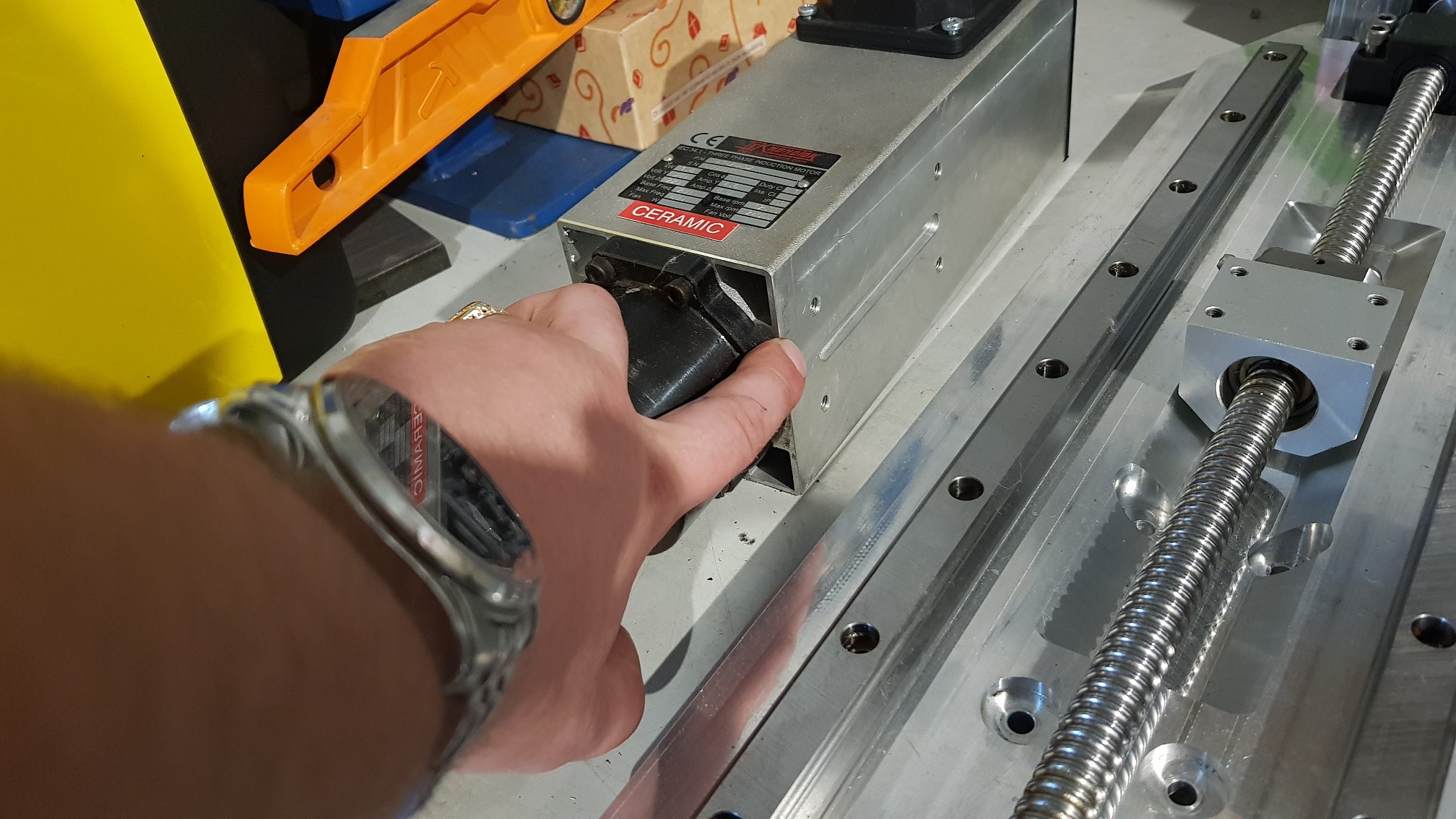

Witam. Buduje pierwszą maszynę CNC konstrukcja bramowa alu stal. Potrzebuje części żeby unieruchomić wrzeciono w odpowiedniej pozycji ale nie znam nazwy. chodzi mi o takie coś co wchodzi w rowek wrzeciona i rowek płyty "Z", jak na zdjęciu które dodałem.

Jak na moje potrzebujesz wpustu, tak to się chyba nazywa.. tak jak w np w kołach pasowych do uniemożliwienia obrotu koła na wale..

ciźby klin prosty?
pacze na pierwszy lepszy katalog a tam kliny nazywają wpustami, ciekawostka
pierwsze z brzegu wygoglowane
http://www.argip.com.pl/Produkty/Zakupy ... fault.aspx

bartuss1 pisze:pacze na pierwszy lepszy katalog a tam kliny nazywają wpustami, ciekawostka
no właśnie też mnie zdziwiło.. ale z wynikami w googlach się ciężko polemizuje..

Dzięki Koledzy. teraz już znajdę na pewno. też mi chodził po głowie klin ale niestety nie znajdywało mi nic sensownego, ale wpust już tak. Pozdrawiam
