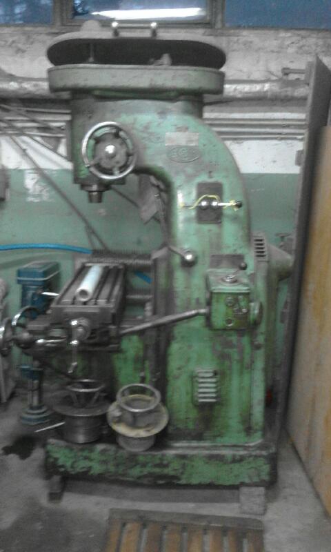

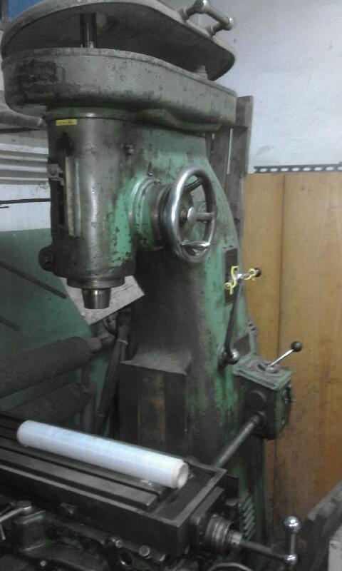

Uszanowanie.
Rozglądam się za niewielką frezarką do małego przydomowego warsztatu. U kolegi w pracy na sprzedaż jest taka w załączniku. Niestety brak oznaczeń, kolega nie bardzo techniczny, a ja będę w stanie ją obejrzeć dopiero za kilka dni.
Czy ktoś wie co to może być za model?
Zgaduję, że obroty wrzeciona regulowane są za pomocą stopniowych kół pasowych. Nie wiem na jakiej zasadzie załączane są posuwy. Nie znam masy- od niej bezpośrednio zależy cena.
Gdyby ktoś spotkał się z takim modelem i posiada interesujące mnie informację to proszę pisać. Z góry dziękuję za pomoc.

Kolego więcej fotek, tylko ostrych bo na mdłych to tylko TY będziesz wiedział co tam jest.
Widzę logo owalne na prawej stronie korpusu, daj fotkę z bliska TYLKO ostrą, tak żeby było widać co tam jest napisane. Może wnętrze szafy elektrycznej, coś więcej powie.
Trzeba pozaglądać i pofocić jak najwięcej.
Posuw widzę jest realizowany wałkiem kardana, a dźwignią ustawiasz kierunek i oś.
POZDRAWIAM

To logo to "Stowarzyszenie Mechaników Polskich", bardzo mało informacji w Internecie.
Sama obrabiarka moim zdaniem przestarzała konstrukcyjnie. Cena jak dla mnie za wysoka. Ostatecznie zrezygnowałem.
Szukam dalej. Gdyby ktoś słyszał o jakiejś ciekawej, niewypracowanej frezarce z mojej okolicy proszę dać znać.

michal225 pisze:To logo to "Stowarzyszenie Mechaników Polskich", bardzo mało informacji w Internecie.
Po 2 Wojnie Światowej te zakłady w Pruszkowie pod Warszawą znacjonalizowano i nazwaną 1-gp Maja. Pozostałe odlewy i modele ze starą nazwą wykorzystywano jeszcze długo, później logo skrócono do Mechanicy.
