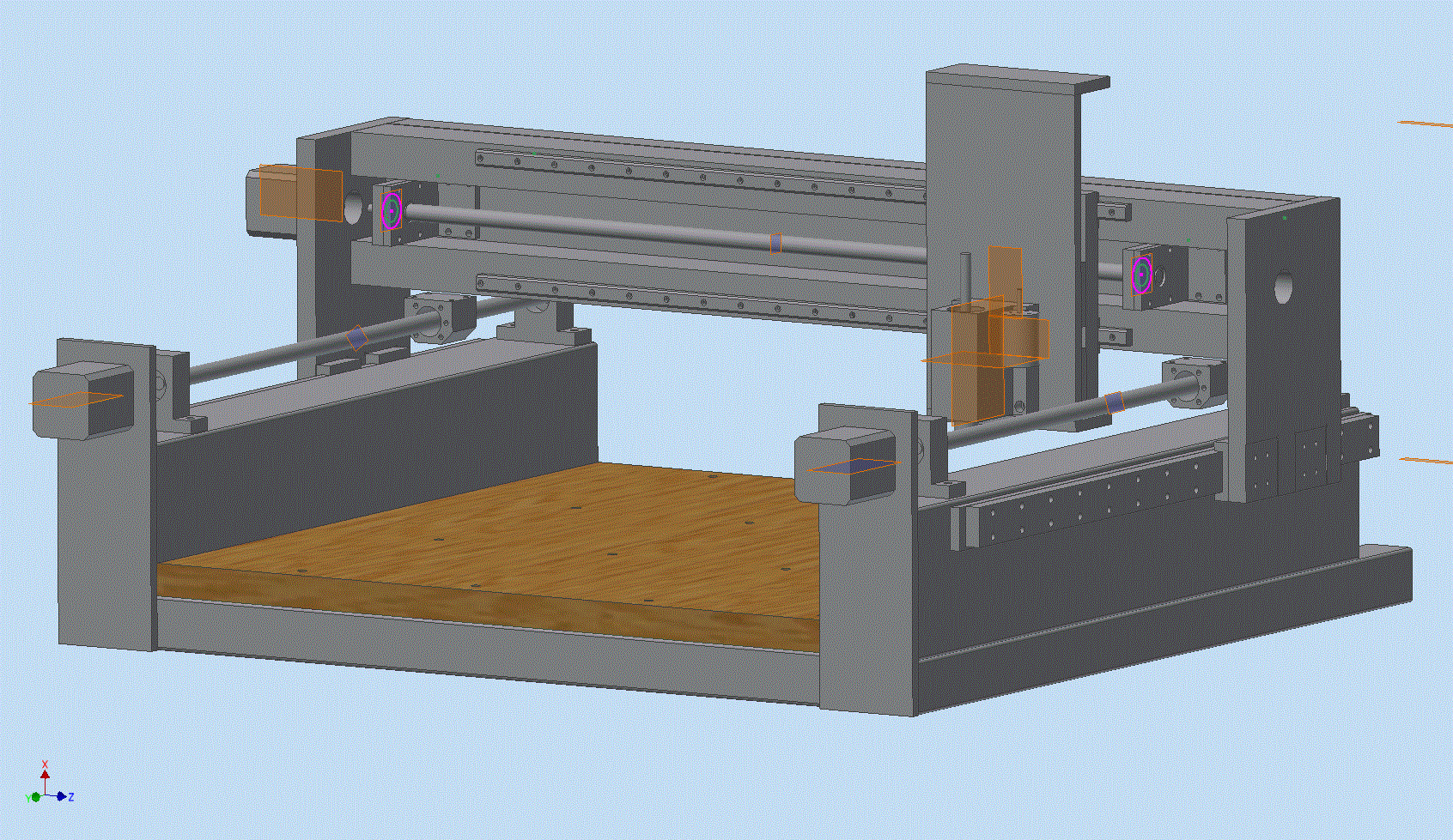

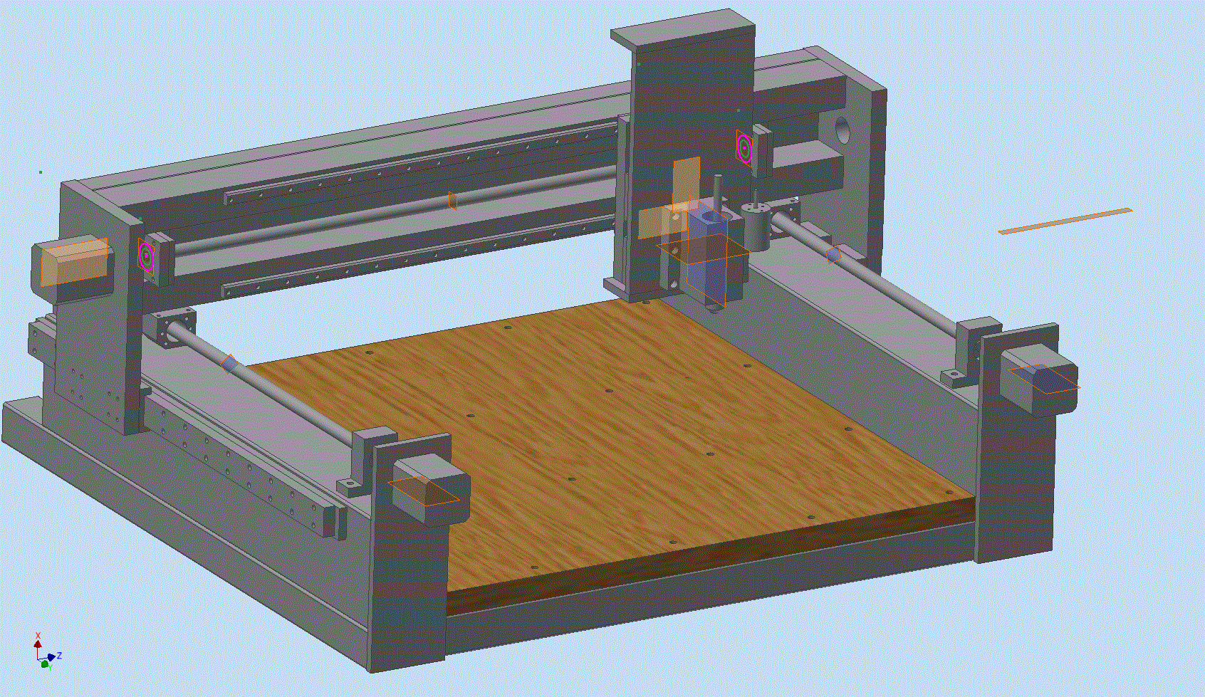

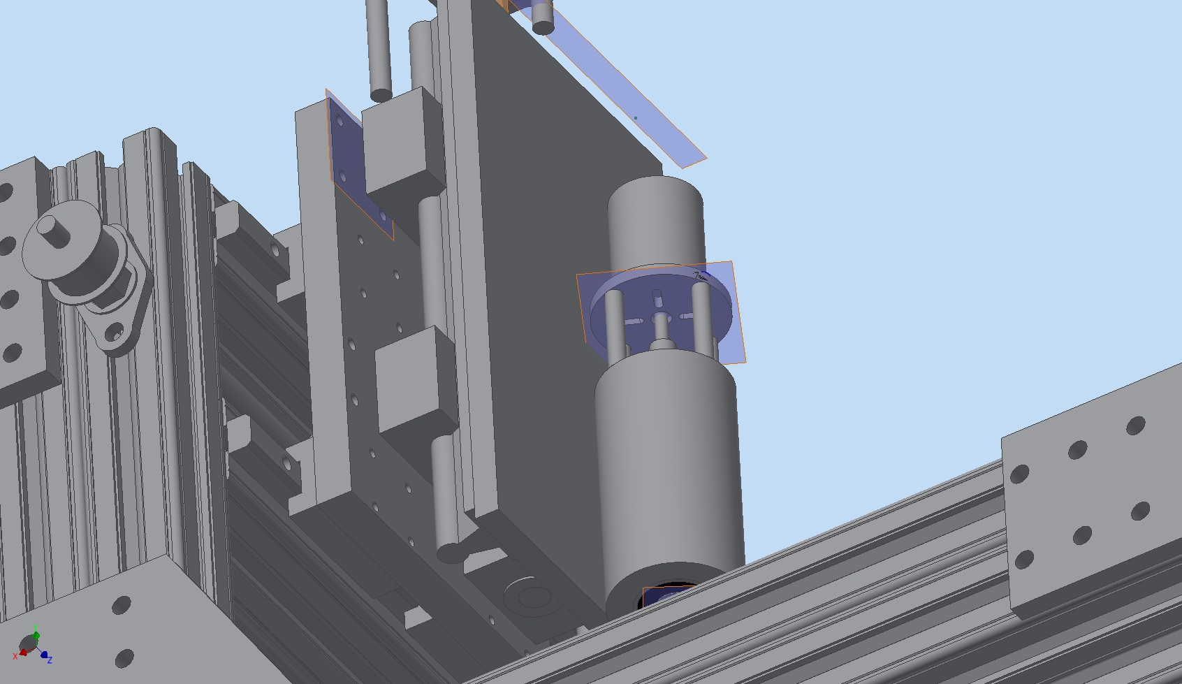

Witam Panow ( i moze Panie :) )
Temat jak wiele innych - sie "mlody" bierze za frezie. A ze mlody ma 3 krzyzyki na karku to nie zaczyna od sklejki tylko od razu stal.
Screeny sa pogladowe zebysmy wiedzieli o czym rozmawiamy.
Mam wlasciwie 2 pytania:
1. Naped bramy - obecnie sa to dwa identyczne silniki 2.89Nm a suwa sie to na prowadnicach THK 37 ( rozbiorkowe tylko dlatego mnie stac :) )
Czy bac sie gubienia krokow przez silniki i dawac paski od jednego czy jest jakis sposob na zostawienie tej konfiguracji ( jak skoncze planowac oblicze mase bramy choc wozki maja 8.24Kn i 12.8 KN dynamiki i statyki wiec raczej nie poczuja....
2. Kwestia obrobki powierzchni pod prowadnice - zadano mi pytanie o to jakich dokladnosci oczekuje ( moje "im dokladniej tym lepiej" brzmi prostacko....) wiec o jakich wartosciach mowimy ? 5 setek przychodzi na mysl jesli chodzi o prostoliniowowsc i rownoleglosc ale jakosc powierzchni - nie wiem....
I ostatnia sprawa - jak przygotowac bazy pod prowadnice osadzane w ten sposb - dac baze wzdloz calej dlugosci dolnej + jeden z koncow ? zeby dalo sie dpchnac do "naroznika" a potem montowac ?
Bardzo dziekuje za pomoc! Lub napisanie tuz kolo "uzyj opcji szukaj" co wpisac bo sie staralem :)

Dokładności zalecane przez producenta są w katalogach THK podane, do znalezienia w PDF po internecie bez problemów.
Tak samo opisują tam wykonanie bazy - wzdłuż jednego boku prowadnicy powinien być wystający kawałek o który prowadnicę się dociska i dokręca. Jest to ładnie narysowane też w katalogu.

A jakie śruby pociągowe planujesz ? trapezowe czy kulowe i jaka długość oraz Ø i skok ?
I zamienił bym miejscami śruby i prowadnice osi Y - przy obróbce łatwiej jest usunąć zanieczyszczenia z THK niż z "tłustego" gwintu.

DZieki za porade. wstepnie planowalem fi20 trapezy i kulowa na bramie - bo taka mam :) PEwnie zamienie miejscami prowadnice.

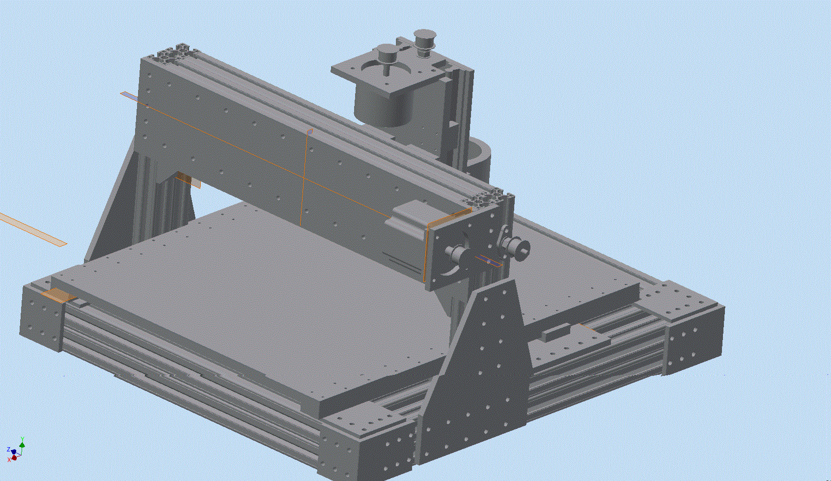

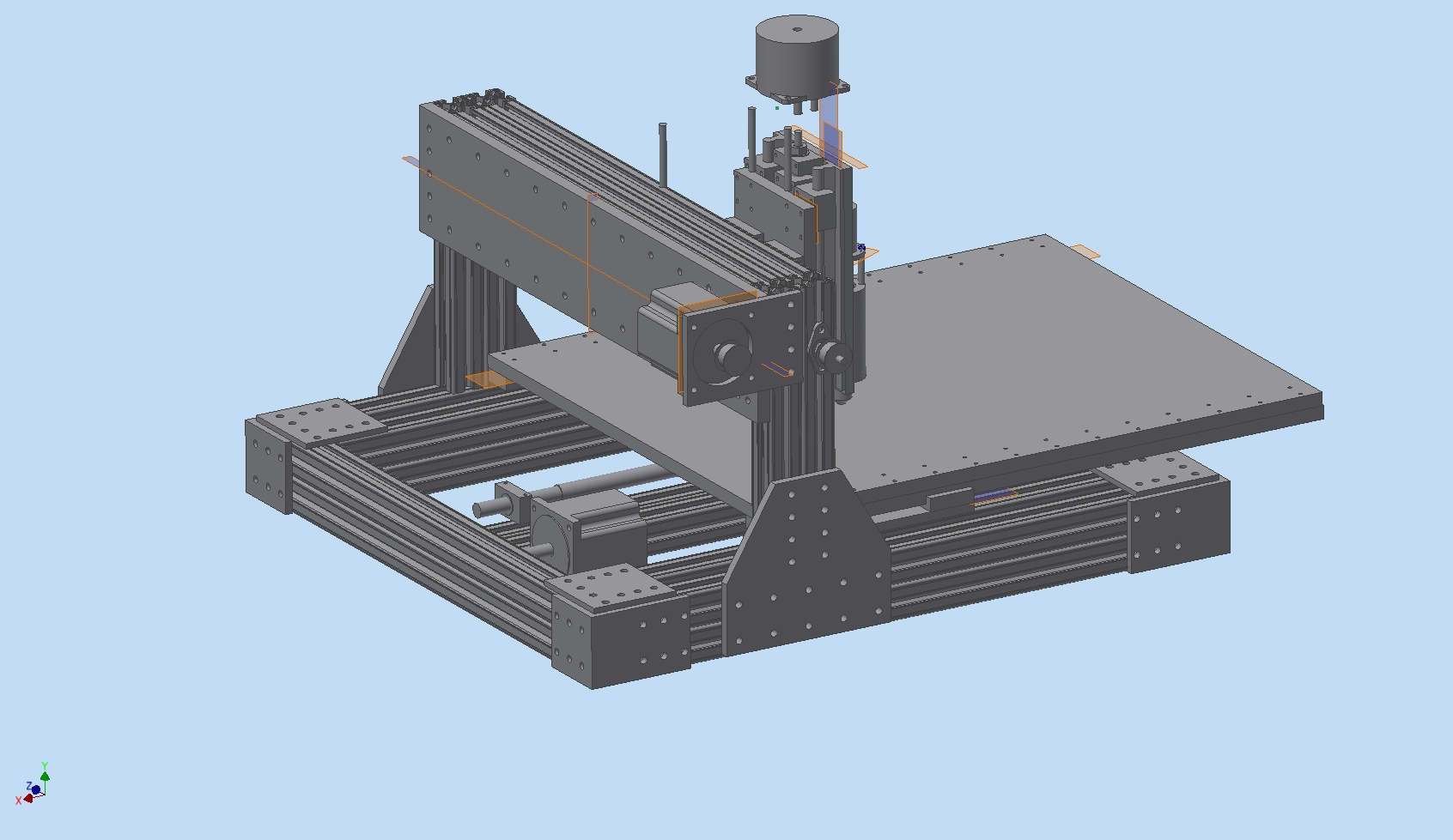

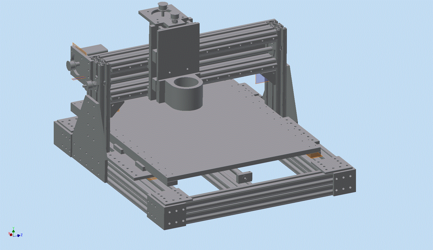

hejka, idea maszyny nieco ewoluuowala ( jak uslyszalem ile za korpus wybule..) i powstala taka oto maszynka na bazie alu z plytami ze stali: pole robocze 540x 521mm naped - sruba kulowa na stol i trapez na bramie i Zetce. profile 80x40 ciezkie rexrotha pewnie zalane polimerbetonem.

Jak tak dalej będzie ewaluować to dodać drugą pociągową i wrzecionko min. 2 kW a frezować np. stal.
Fajnie zaczyna wyglądać Twój "maluszek"

druga pociagowa ? pod stolem ?
Noo postanowilem przeliczyc sily i koszty i wyszlo mi mniej niewiadomych tutaj. plus troche przemyslen co bede robic i ile pola mi potrzeba :)
Czesc rzeczy juz lezy i czeka na start projektu wiec raczej juz sie duzo nie zmieni. Sadze ze klejenie/epoksa/stalowe plyty montarzowe ( oprocz tej na plecach bramy - 10mm alu p6) pozwola temu smigac :)
Tak wrzeciono 2-3kw to koniecznosc i 25 000 lub wiecej rpm bo sporo grawerki bedzie robic
