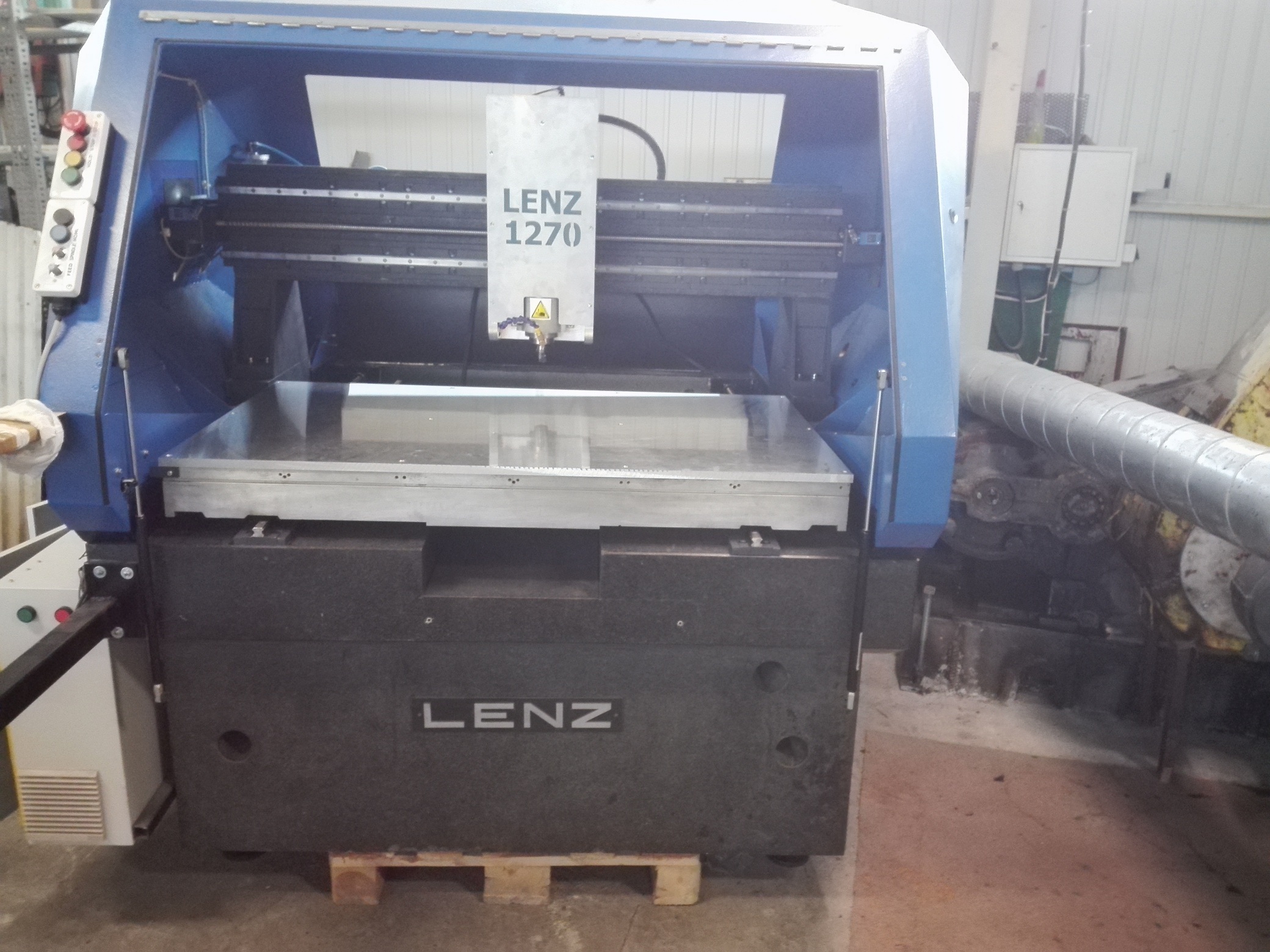

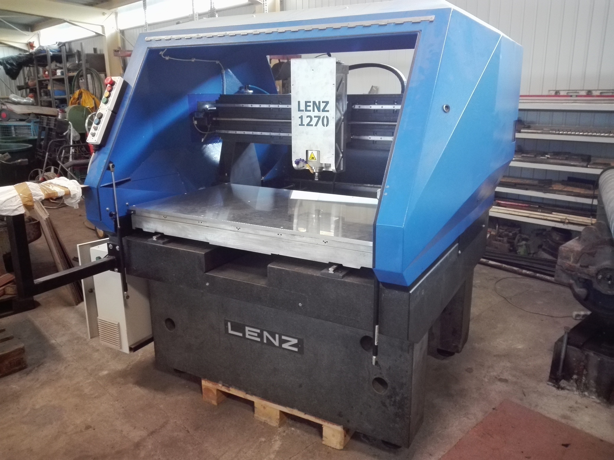

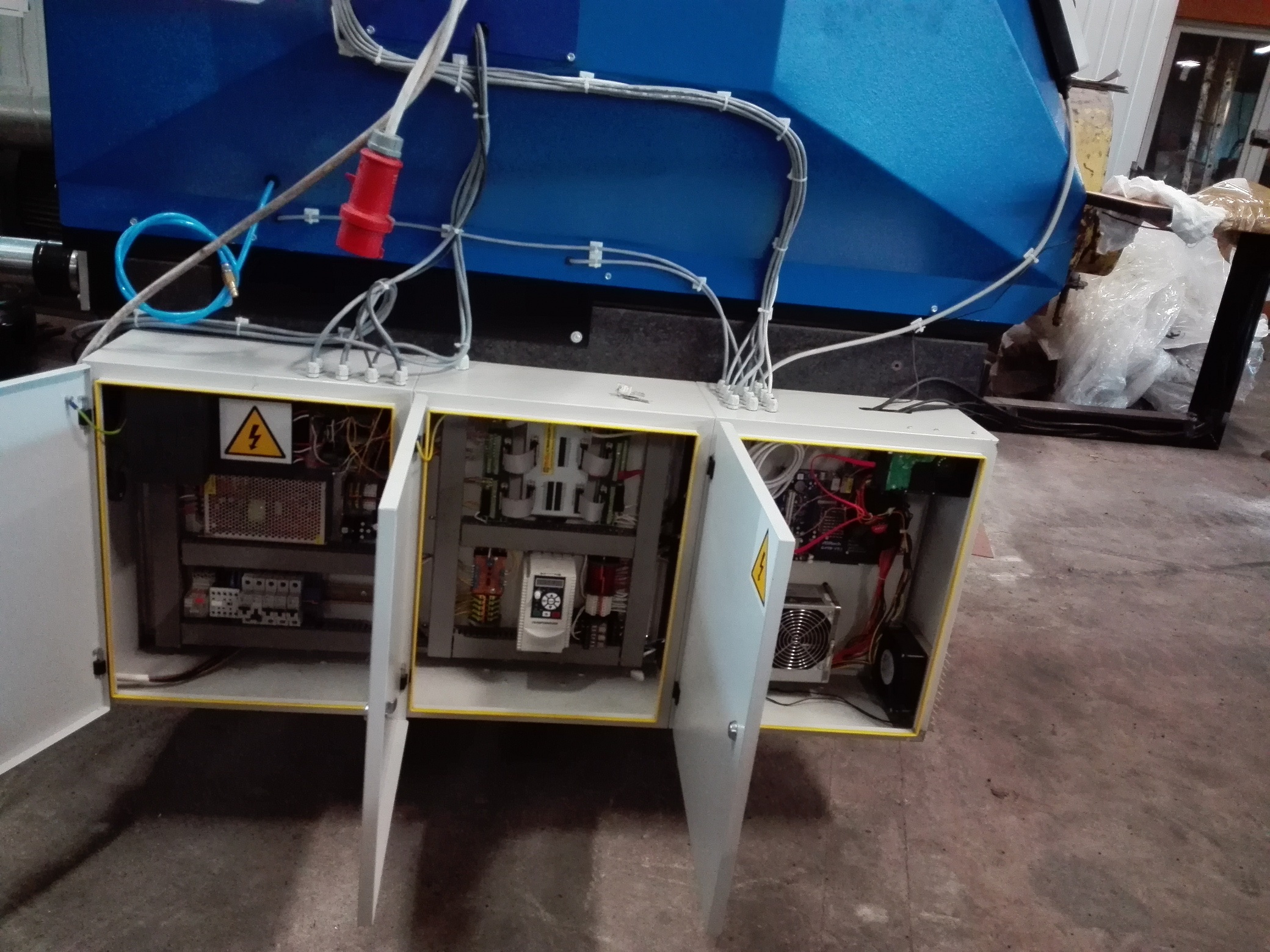

Przeglądając ofert natrafiłem na ciekawą frezarke z granitowym korpusem. Pojechałem obejrzeć i wróciłem z maszyną. Mocno zaciekawiła mnie konstrukcja i jej budulec.

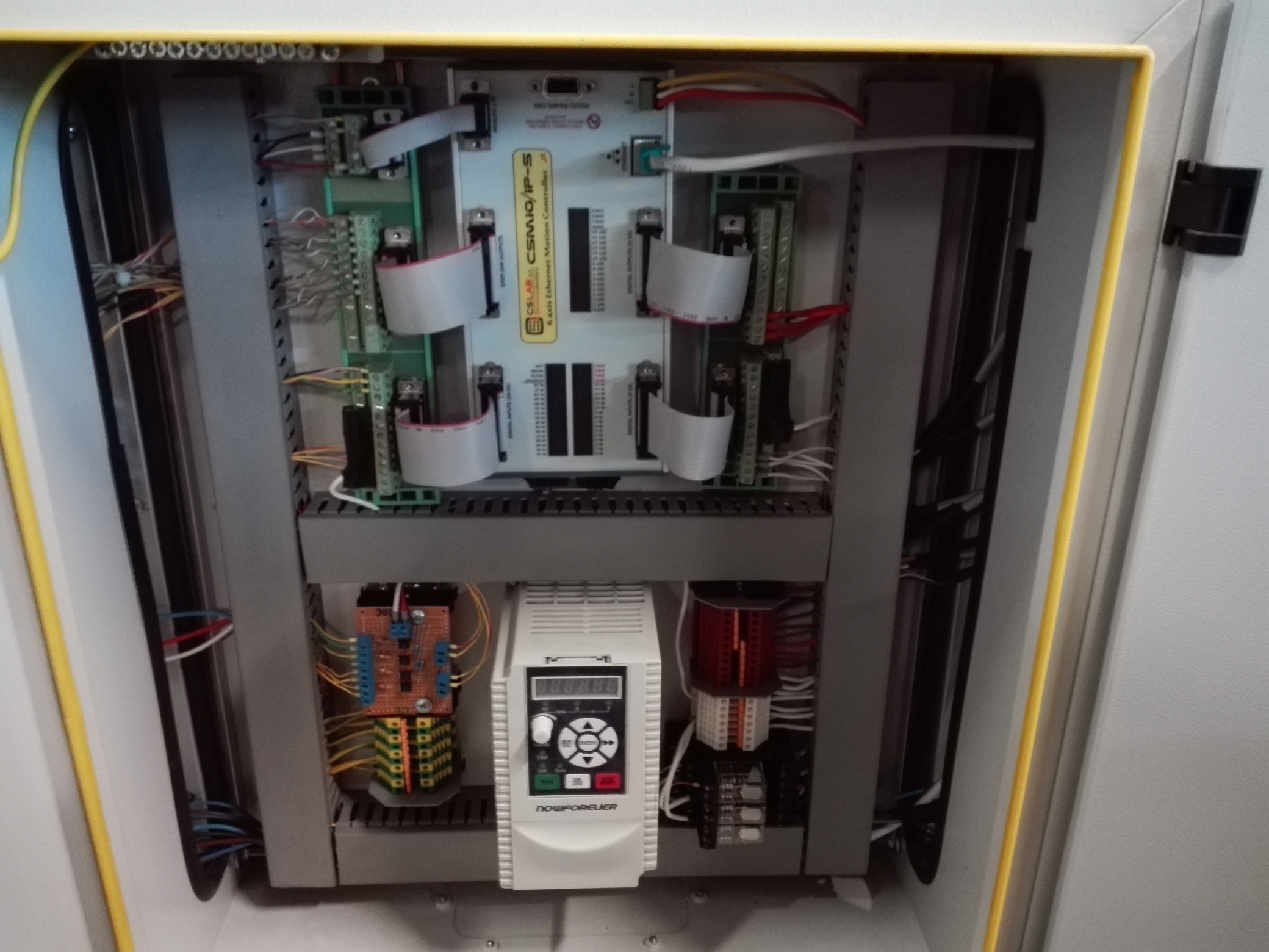

Maszyna podejrzewam powstała na bazie maszyny do PCB, zmodernizowanej przy pomocy CSMIO IP/S i fabrycznych serw dc OMRON (zostały silniki bo napędy to leadshine dcs810). Stół ma wymiary 1200x700, szyny HIWIN 20, śruby kulowe 20, w osi Y dwa napędy i sterowanie z osią zależną, wrzeciono chińczyk 2,2kw.
Waży minimum 3500kg i wszystko wydaję się solidnie i dobrze wykonane np. szafa sterownicza, czy zetka.
Wszystko piękne i ładne tylko że nie działa - wywala bezpiecznik - powód myślę że błachy i myślę że znajdę przyczynę zwarcia. Sprzedający twierdzi że nie ma kontaktu z twórcą i nie potrafił jej uruchomić bo kompletnie na tematyce maszyn cnc się nie zna.
Założyłem że nie mija się z prawdą i kupiłem ją.
Nim zacznę w niej grzebać prosiłbym szacownych kolegów o pomoc w namierzeniu twórcy tego stwora , jestem prawie pewien że jest to forumowicz :).
Na pewno rozmowa z konstruktorem pozwoli mi rozwiać wątpliwości.
Proszę o kontakt na priv lub mail.

mam złe przeczucie... te zwarcie może pochodzić od tych napędów leadshine ;/
Zienek
Posty: 3730
Post napisał: Zienek » 18 mar 2016, 16:14
Odłącz wszystkie napędy, falownik i co tam jeszcze poza głównym sterownikiem/komputerem można i zobacz na sucho.
Potem jak odpali, to podłączasz do prądu kolejne elementy.

witam
Graniciak ożył - duży transformator wywalał 4A bezpiecznik, pomogła wymiana na większy.
Okazało się że sterownik Zetki jest uszkodzony (leadshine dcs810)- podminie i potestujemy bardziej.
Po pierwszych testach widze że na pewno serwa wymagają strojenia, bo zdarza się że przestrzeliwują pozycję i wpadają w oscylacje. Muszę jeszcze sprawdzić dla spokoju geometrie,
Liczę na sprawną obróbkę aluminium, chodź czuje że wrzeciono z czasem będzie większe.

Post napisał: kond666 » 06 cze 2016, 14:14
Jeżeli kogoś to zainteresuje to przedstawie zmagania z modernizacją graniciaka na serwa AC.

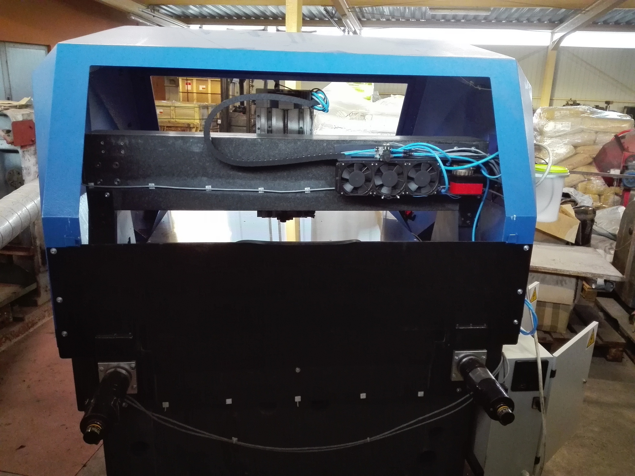

Generalnie po problemach z prawidłową pracą i sterowaniem przyszła decyzja na zmianę silników i napędów na nowe ESTUN 400W - swoją drogą całkiem niezłą promocję mają na niektóre serwonapędy. W osi Y były dwa silniki, zmienione zostało to na jeden przełożony 2:1 na pasku. Łatwiej , a przy tej szerokości stołu wcale nie gorzej.
Dynamika przy jeszcze nie w pełni wystrojonych napędach jest niewiarygodna.
Prędkości mam ustawione na 10m/min. i przyspieszenia 4000mm/sek^2.
Można szybciej tylko na razie nie ma takiej potrzeby.
Dynamice służy ciężki korpus (ponad 3 tony) a stosunkowo lekki stół i karetka.
Dalsze działania bedą zmierzały do poprawy szybkości i precyzji obróbki głównie aluminium.

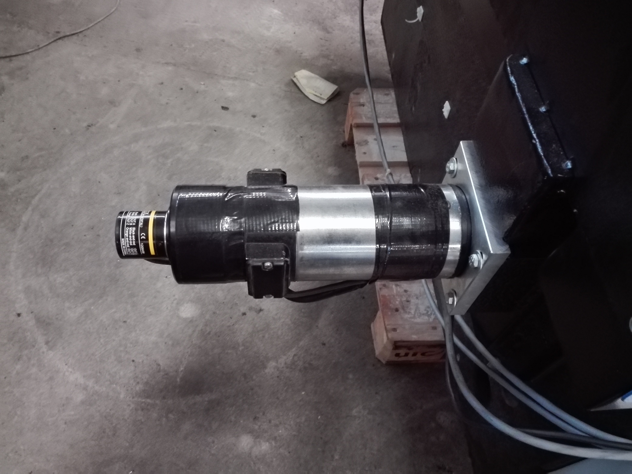

A wióra i tak się dużego nie przywali - tymczasowe wrzeciono to chinczyk 2,2kw i jest ograniczeniem.

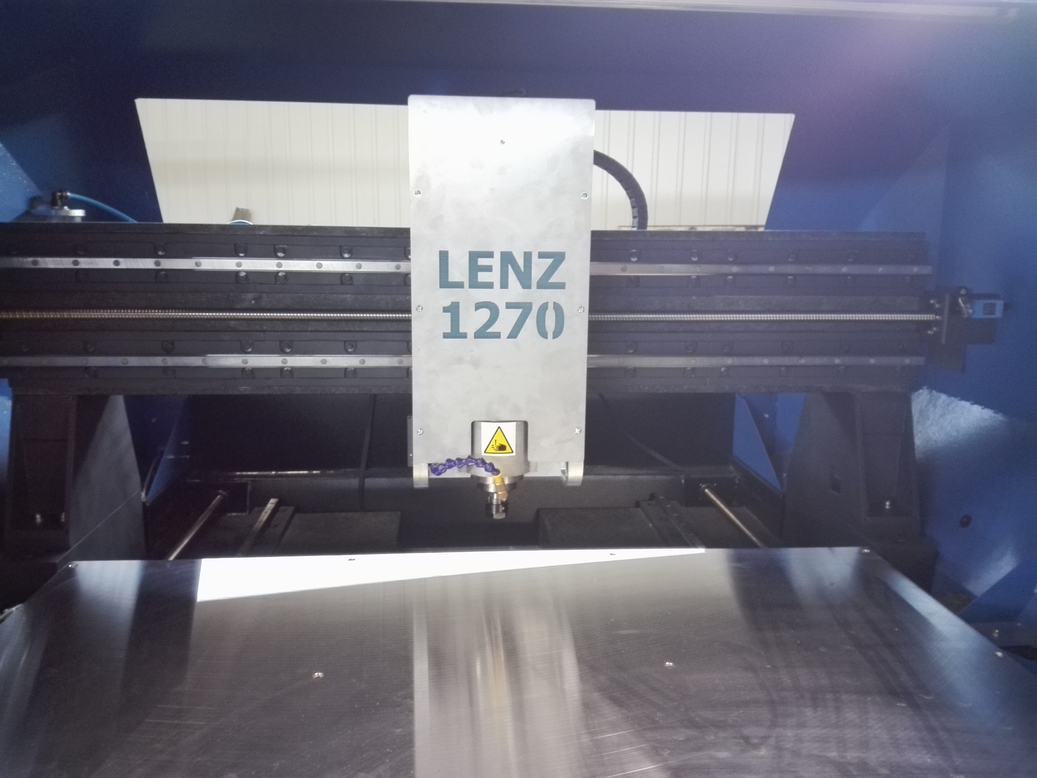

Mniejszym są hiwiny 20" - wózki mogły być trochę szerzej rozstrzelone.
W aluminium udało się przy zagłębieniu 2mm frez 8mm jednopiór uzyskać F1500.
Plan modernizacji zakłada - osłony prowadnic w Y, stół Teowy z pa6, montaż drugiego wrzeciona typowo grawerskiego i wymiana chińczyka na większego.
Maszyna jest typowo do obróbki szybkiej i grawerownia aluminium.
