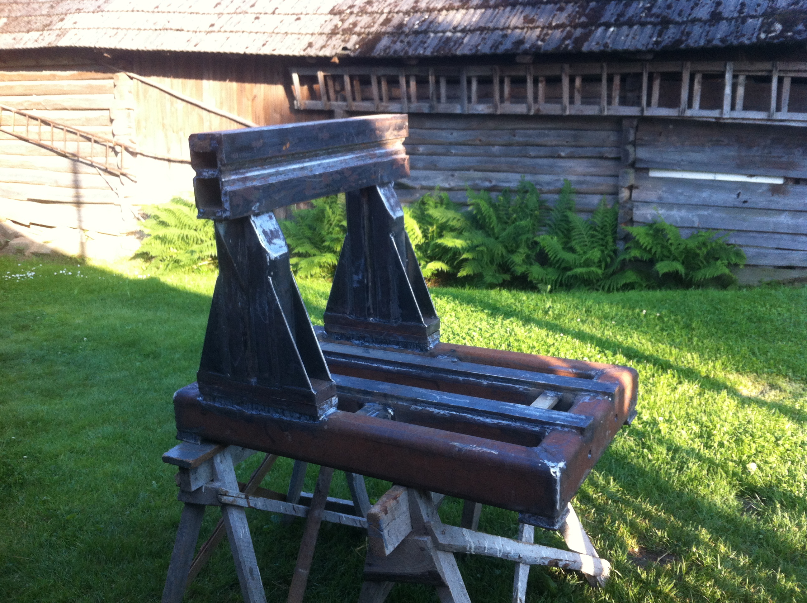

Witam po przerwie! Projekt mojej frezarki przycichł na niemal rok,
ale nie wywietrzało mi to z głowy i obecnie buduję maszynę o gabarytach
600x1000x750mm. Zakładane pole robocze to 430x500mm, w tej chwili
prześwitu bramy jest 435mm, z czego zostanie około 350mm.
Na podstawę użyłem profili 120x80x8mm i płaskowników 60x12mm i 80x30mm.
Nogi bramy to zespawane ze sobą profile 80x80x8mm i płaskowniki 80x30mm,
natomiast belka osi X to zespawane profile 80x80x8mm i płaskownik 80x12mm.
Wszystkie osie będą jeździć na szynach liniowych HIWIN HGR25R i śrubach
kulowych HIWIN R20-05T7-FSCDIN.
podbudowę pod stół i krzyżak zdążyłem już dorobić.
Zostało mi dospawać 4 nakładki technologiczne, by umożliwić sobie zamocowanie
bramy na stole i czyszczenie odprysków po spawaniu,
W piątek konstrukcja jedzie na zakład, gdzie będzie wyżarzona, wyśrutowana,
pomalowana podkładem i będzie czekać na chwilę wolnego czasu, żebym mógł
ją sobie obrobić.

fajna stodoła, bo korpus taki sobie, nie do konca przemyslany

Mianowicie?

Czy oś Z w dolnej pozycji nie zderzy się ze stopami ramy przy skaranych przejazdach w "X"?

Zmieści się
