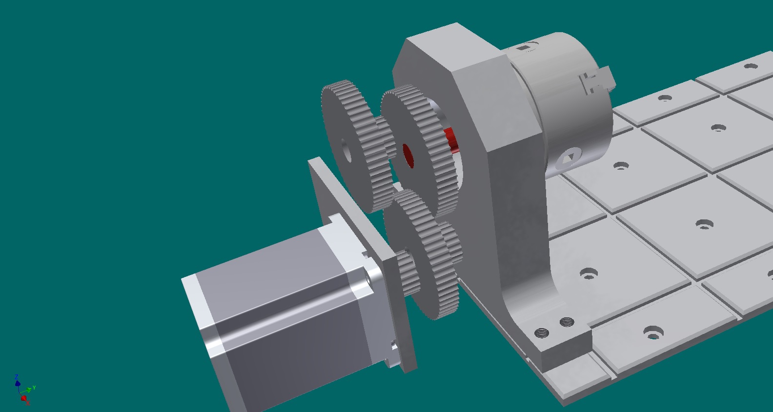

Ja się servem bawiłem i było za słabe, może faktycznie 11Nm potwór by załatwił sprawę. Przelicz jeszcze jaką będziesz miał rozdzielczość sterowania silnikiem, uchwytem a następnie dokładność pozycjonowania detalu o średnicy która Cie interesuje.
O właśnie! Nie pomyślałem o tym w sumie! :roll:
Fi100mm czyli 314mm obwodu. Daje to 15 700 punktów co 0,02mm.
Przekładnia 1:3,5
Mikrokrok ustawię na powiedzmy 3200 na sterowniku
3200 x 3,5 = 11 200 czyli uzyskam około 0,03mm kroku na detalu średnicy fi100mm
Dobrze to rozumuje???
numell,
Jeżeli w starej miałeś 1,2Nm silnik i 50x przełożenie to uzyskałeć ca.60Nm na wale. Dostatecznie było by te 35Nm skoro 30x przełożenie byłoby wystarczające.
Skoro mam silnik 11Nm i daję 1:3,5 przełożenie to mam ca 35Nm czyli dostatecznie? :roll:
Dodam, że oś ma mi obracać element i trzymać go, a nie toczyć.
I jakie łożysko tam miałes powiedz proszę?! :razz:
Ostatecznie te paski HTD mi raczej wystarczą, na falową mnie nie stać i w obecnej chwili nic nie widzę. Stare żeliwne wrzeciono waży więcej niż moja XY razem wzięta!
Zabierak z Morsem nie przejdzie. Czy są zatem proste wały gdzie wsadzę łożysko i tarcza z otworami na końcu pod uchwyt tokarski?
Czy ten element po prostu dać do utoczenia na wymiar?

Mówiąc, krótko będzie to tak:
Mimo wszystko będą 3 przełożenia.
Koła zębate HTD5 zrobię sam, 20z-60z czyli ostatecznie 1:27 przełożenie.
Nawet ładnie to się zmieści i jak przyjdzie osłona to nie będzie nic wystawać poza obrys korpusu całej osi.
Skoro łożyska zwykłe kulkowe to wyjdzie mnie to jakieś 50 złociszy za 2 sztuki jak widzę na Allegro :lol:

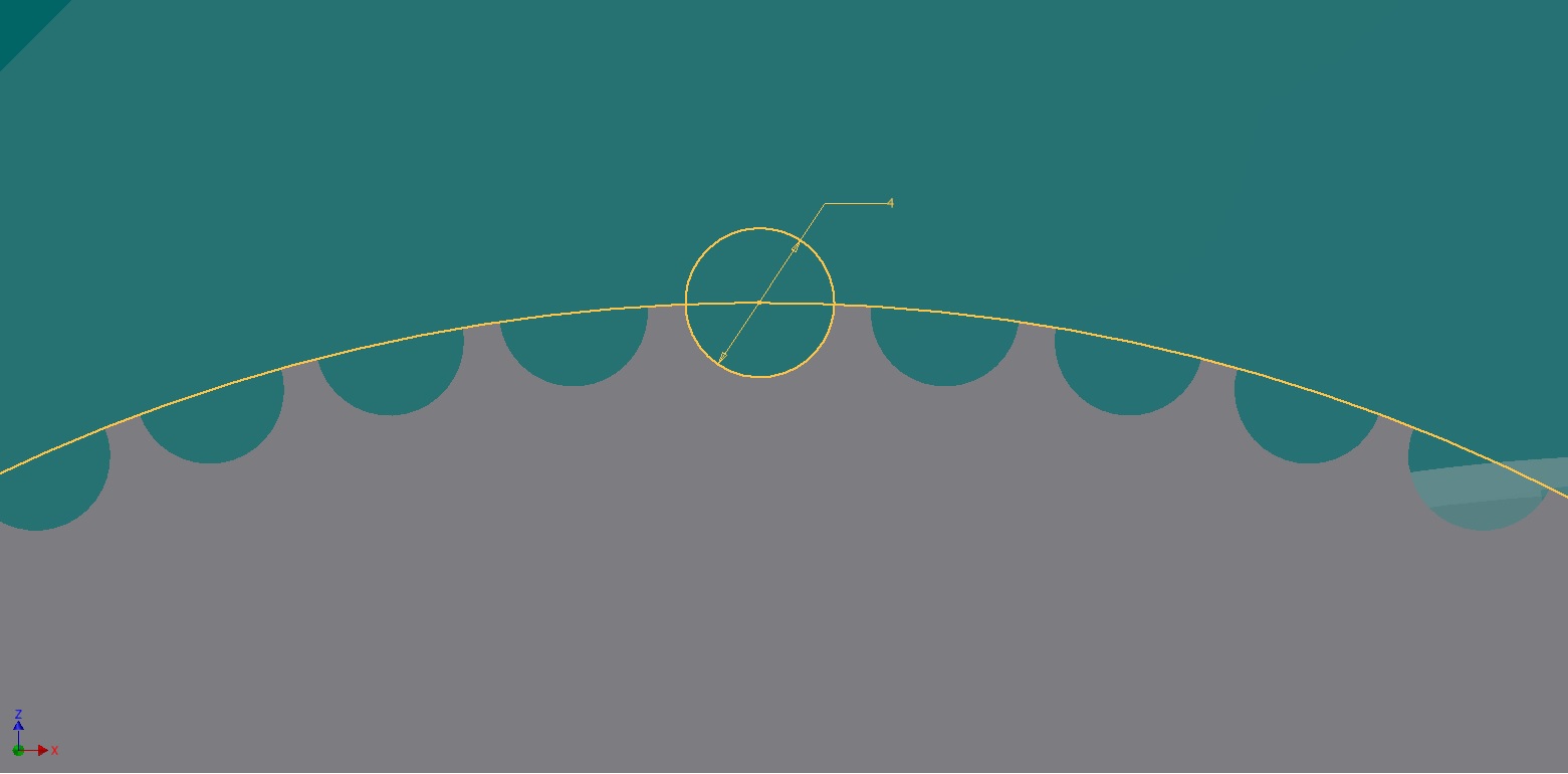

Skoro koła robiłeś sam, to czy dobrze rozumiem wymiary?
Chyba teoretycznie powinienem rowek umieścić o 0,1mm poniżej linii zewnętrznej koła.
Nie rozumiem co to ten "ZAMEK" i jak to ma być, przejdę się do ślusarzy obejrzeć tokarke co tam siedzi i jak to montować.
Ten czerwony element dorobią mi pod kupiony uchwyt tokarski i osadzą łożyska to będę miał spokój :roll:
