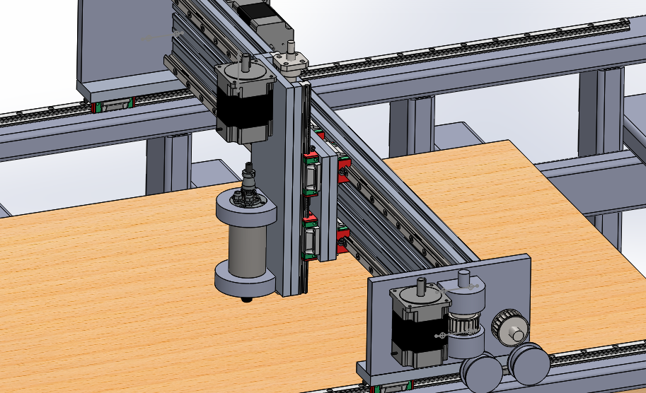

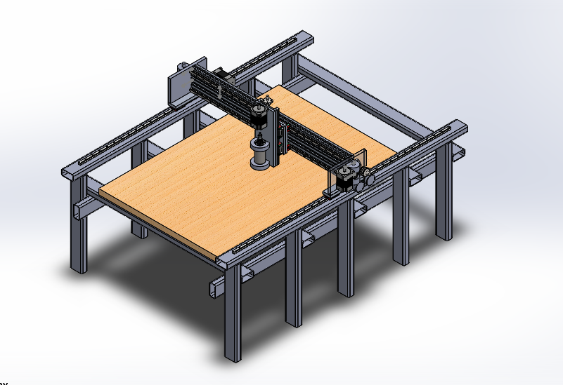

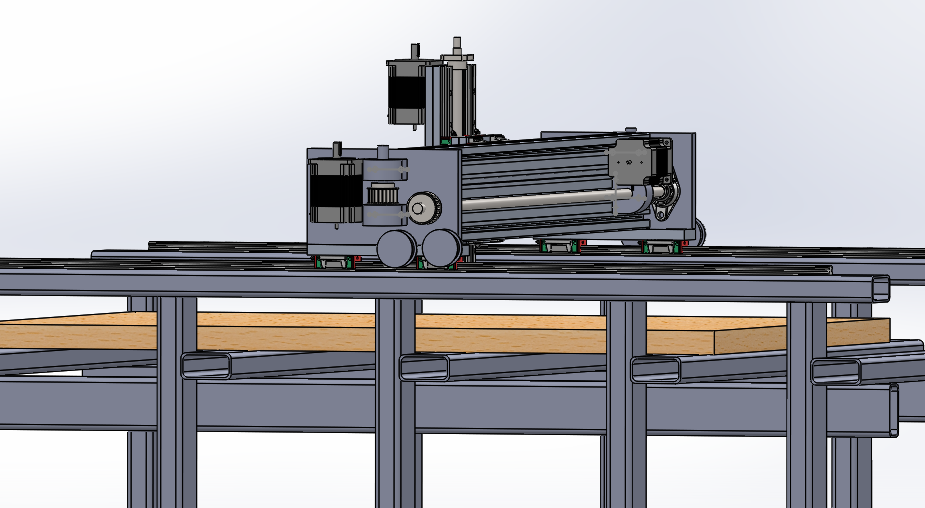

Postanowiliśmy z bratem zrobić ploter jednak napotkaliśmy problem który wymaga doświadczenia, i mam nadzieję że ktoś z forum tym doświadczeniem się podzieli, cóż do sedna:
CEL.
Szybka i dynamiczna obróbka (na ile pozwoli konstrukcja) drewna frezem fi hhh… 3-6mm,
Podzespoły jakie zostały już zakupione:
Śruba kulowa fi20 skok10 400mm z obudowami do łożysk x1
Prowadnice HGR 20R X1800x2 Y1300x2 Z400x2
Wózek HGW 20 CC x12
Aluminiowy profil konstrukcyjny 180x45 dł.1300
Lignofol na stół 1500x1000x45
Pasek zębaty HTD M8 20mm
BRAK:
Elektronika Pikocnc.
Wrzeciona 800W
Kół zębatych
Formatek aluminiowych
Przekładni paskowych
Brakuje również napędów (tutaj właśnie potrzebujemy konsultacji budżet do 3-4 tys.)

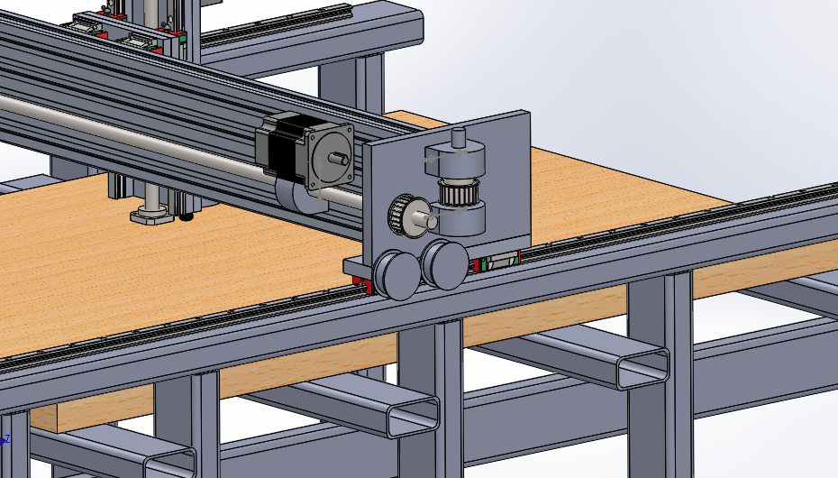

Największy problem to określenie jaką prędkość i dynamikę będzie można uzyskać na tej maszynie. Prace dla maszyny to głównie 2,5D więc przyspieszenie ma ważne znaczenie Najmniejsze koło zębate do paska HTD M8 ma 22 zęby to daje skok 176 mm na obrót. Więc dobrze dobrane silniki i sterowniki krokowe mogły by się sprawdzić, skoro krokowce mają max. moment na wolnych obrotach to można by to wykorzystać, chodź planujemy i tak przekładnię. Dobrze dobrane silniki krokowe powinny być dobrym rozwiązaniem. Tylko jak je dobrać>? Określiliśmy masy silników orientacyjnie na X- 4 kg Y-5 kg Z-3 kg i masę jaką każdy z silników będzie miał do ‘’dźwigania’’. (Albo serwa, minusy to duże przekładnie i trudne sterowanie więc odrzuciliśmy ten pomysł, lecz widziałem serwa DC 200W 4 sztuki za 4 tys, hhh warto>? Nie mamy rządnego doświadczenia z serwami)
X- 16 kg
Y- 60 kg
Z- 11 kg
Dokładność: Tak aby nie było widać :P , materiał do obróbki to drewno więc nie zbyt wysoka.

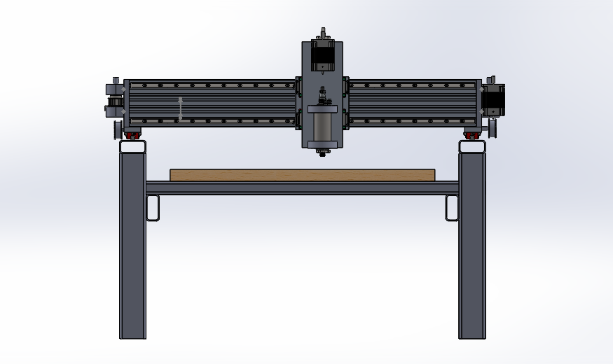

Rama: z profili stalowych 50x100 ścianka 4 mm , skręcano spawana, powierzchnie pod prowadnice nie będą obrabiane, albo jedna noc spędzona na podkładaniu podkładek albo korytka i żywica w miejscach prowadnic.

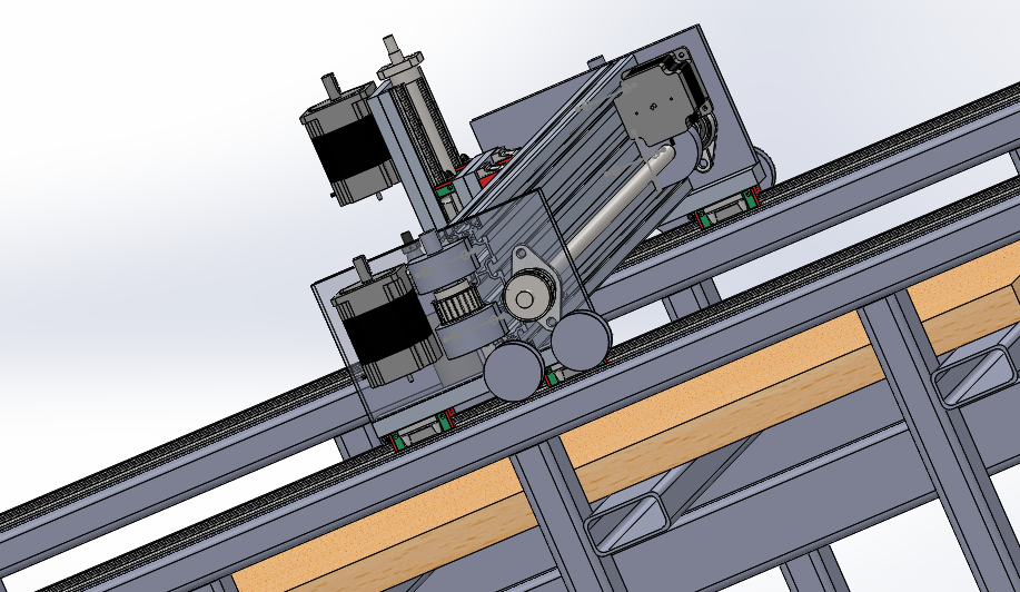

Brama: Podstawą będzie Aluminiowy profil konstrukcyjny 180x45 długi na 1300 jeden, istnieje możliwość dołożenia drugiego, ale chyba jest wystarczająco sztywny. Przez profil będzie przebiegać pasek zębaty osi X. Na bramie dwie formatki aluminiowe 15 mm, do nich wózki liniowe i formatki skręcone ze sobą stroną od łbów śrub wózków, rozstaw wózków 200 mm. Boki bramy alu 20 mm a rozstaw wózków 280 mm

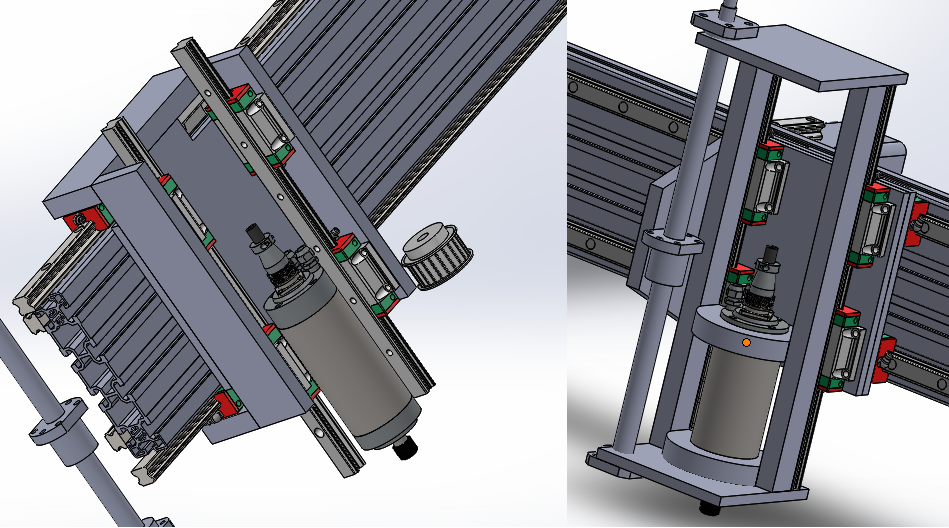

Oś Z: Były pomysły na to aby wrzeciono było blisko profilu (ostatni screen), ale ostatecznie pod uwagę wzięliśmy Prostotę wykonania i wydaje mi się sztywność. Rozstaw wózków 200 mm.
Projekt jest wstępny, brak przekładni, pasków zębatych, mocowań końców pasków do bramy, silniki również wstawione orientacyjnie, rama będzie miała chyba inny układ profili i skosy z profilu 50x30x2 tak że będzie sztywna.
Z chęcią przyjmiemy krytykę :wink:
