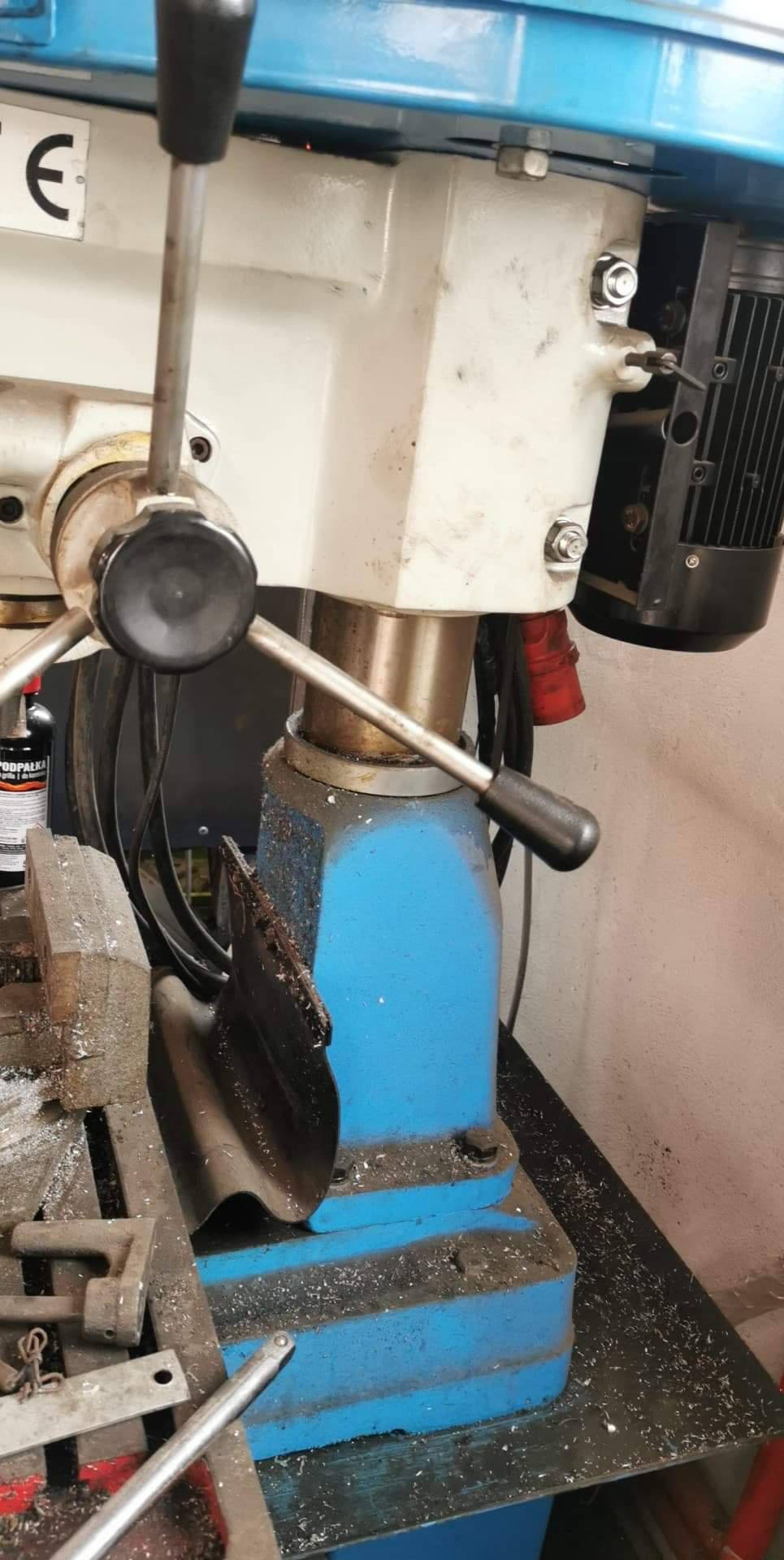

Panowie mam możliwość nabyć takie coś, jak by wykorzystać z tego podstawę i maszt, zrobi jakieś fajne cnc z dobrą sztywnością i powtarzalnością?

Nie. Gdyby kolumna była płaska, ale jest rura.

Nie ma sensu.

jak to sobie wyobrażasz? Obspawasz, żeby się na kolumnie nie kręciło? Poza ty to wiertarka, a jej wrzeciono do frezowania się nie nadaje. Chcesz maszynkę np. do wiercenia w płytkach dla elektroników zrobić? Teoretycznie by można, ale w praktyce postaw sobie ją gdzieś w warsztacie. Taka wiertarka czasem się może przydać.

szymitsu21 pisze: wykorzystać z tego podstawę i maszt,
możesz zrobić na wzór tej https://youtu.be/R4-JHrszi1Q
czy będzie wysoka sztywność i powtarzalność .. to zależy w porównaniu z czym ... ogólnie te maszyny mają średnią sztywność i dokładność (niedługo wrzucę więcej pomiarów z ZX7016)

Nie myślałem o spawaniu, i nie myślałem o wykorzystaniu tej głowicy która tam jest. Oś Z myślałem zrobić praktycznie od zera.
Ale chyba faktycznie bez sensu.

Tak dla ścisłości to jest wiertarko frezarka z wrzecionem przelotowym i stożkiem chyba mk4. Jakby to miało być przerobione na CNC to wysuw pinoli musiał by być napędzany przez silnik.
