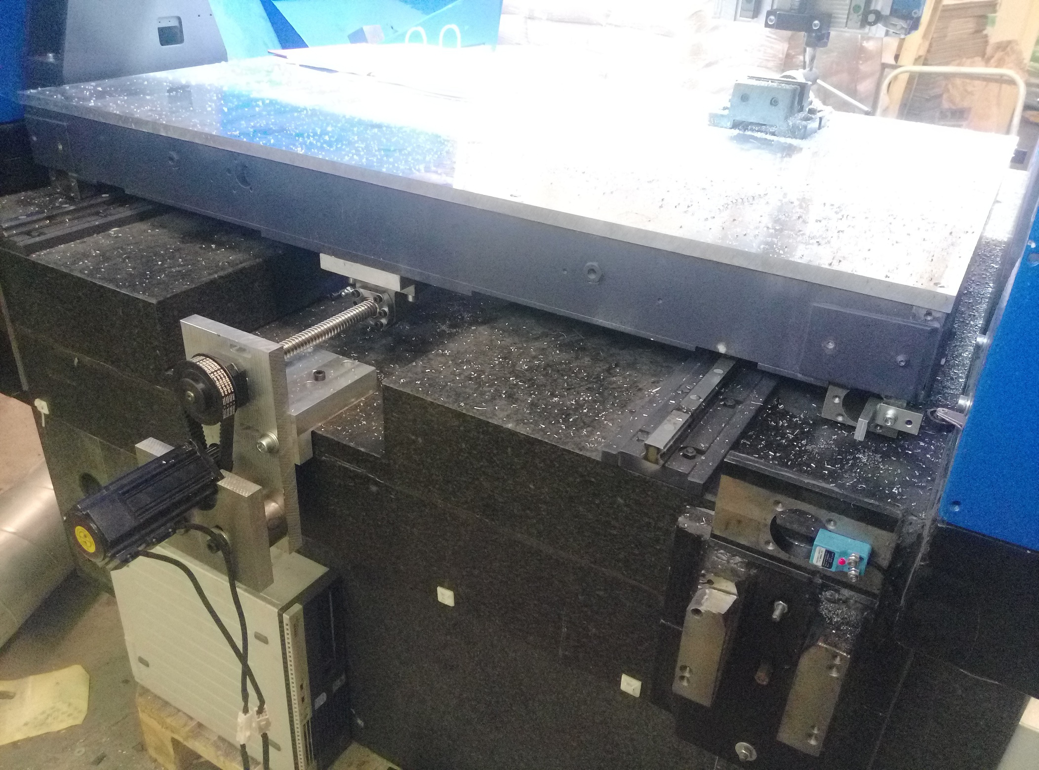

Przeglądając ofert natrafiłem na ciekawą frezarke z granitowym korpusem. Pojechałem obejrzeć i wróciłem z maszyną. Mocno zaciekawiła mnie konstrukcja i jej budulec.

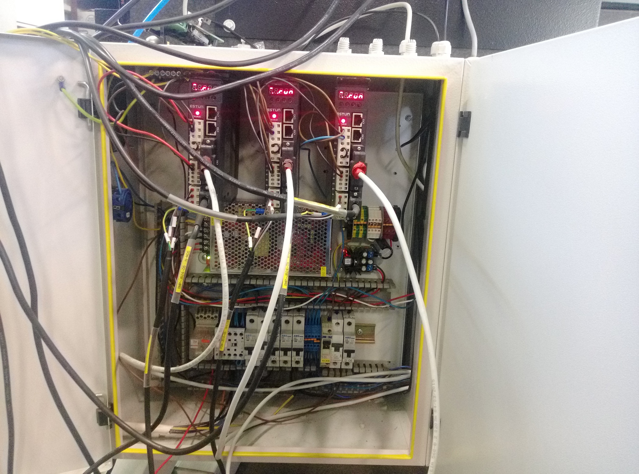

Maszyna podejrzewam powstała na bazie maszyny do PCB, zmodernizowanej przy pomocy CSMIO IP/S i fabrycznych serw dc OMRON (zostały silniki bo napędy to leadshine dcs810). Stół ma wymiary 1200x700, szyny HIWIN 20, śruby kulowe 20, w osi Y dwa napędy i sterowanie z osią zależną, wrzeciono chińczyk 2,2kw.
Waży minimum 3500kg i wszystko wydaję się solidnie i dobrze wykonane np. szafa sterownicza, czy zetka.
Wszystko piękne i ładne tylko że nie działa - wywala bezpiecznik - powód myślę że błachy i myślę że znajdę przyczynę zwarcia. Sprzedający twierdzi że nie ma kontaktu z twórcą i nie potrafił jej uruchomić bo kompletnie na tematyce maszyn cnc się nie zna.

Graniciak ożył - duży transformator wywalał 4A bezpiecznik, pomogła wymiana na większy.
Okazało się że sterownik Zetki jest uszkodzony (leadshine dcs810)- podminie i potestujemy bardziej.

Generalnie po problemach z prawidłową pracą i sterowaniem przyszła decyzja na zmianę silników i napędów na nowe ESTUN 400W - swoją drogą całkiem niezłą promocję mają na niektóre serwonapędy. W osi Y były dwa silniki, zmienione zostało to na jeden przełożony 2:1 na pasku. Łatwiej , a przy tej szerokości stołu wcale nie gorzej.
Dynamika przy jeszcze nie w pełni wystrojonych napędach jest niewiarygodna.
Prędkości mam ustawione na 10m/min. i przyspieszenia 4000mm/sek^2.
Można szybciej tylko na razie nie ma takiej potrzeby.
Dynamice służy ciężki korpus (ponad 3 tony) a stosunkowo lekki stół i karetka.

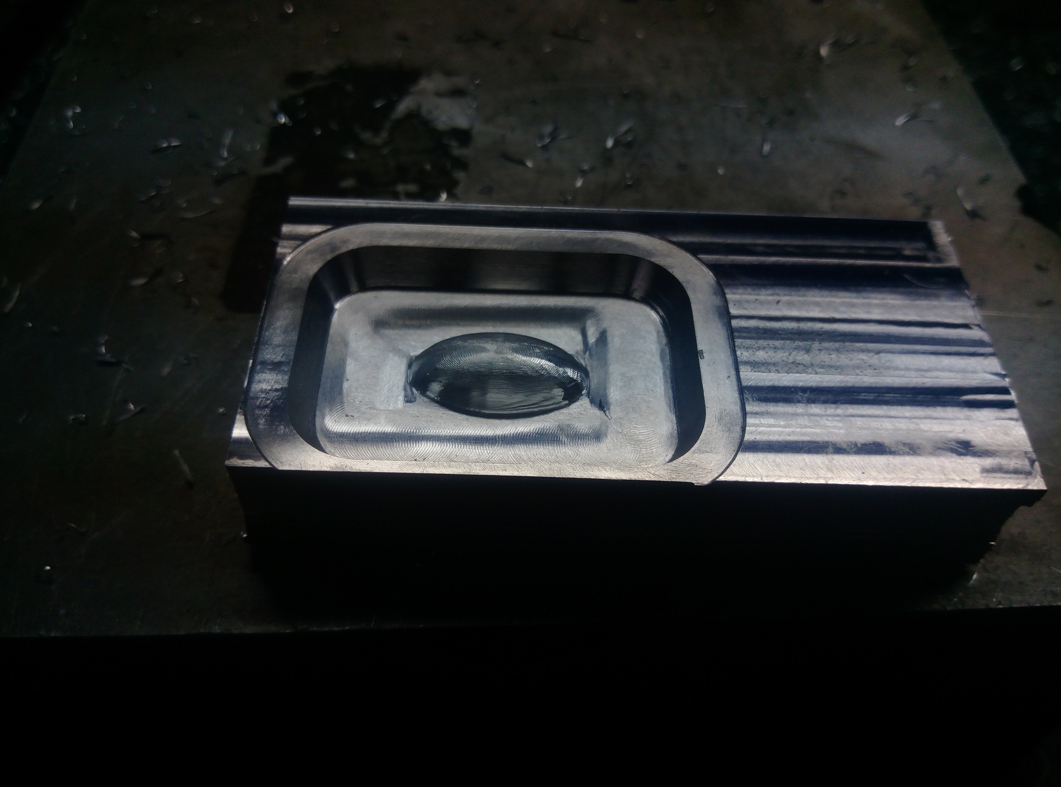

To był pierszy test obróki wymyślony z czapy - ot tak po prostu zobaczymy co będzie.
Jeżeli chodzi o przyspieszenia to jest jeszcze zapas - nic się nie trzęsię ani nie ugina.
Spróbuje jak chodzi z dużymi przyspieszaniami w trybie exact stop.
A wióra i tak się dużego nie przywali - tymczasowe wrzeciono to chinczyk 2,2kw i jest ograniczeniem.
Mniejszym są hiwiny 20" - wózki mogły być trochę szerzej rozstrzelone.
W aluminium udało się przy zagłębieniu 2mm frez 8mm jednopiór uzyskać F1500.
