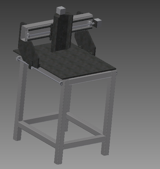

Witam jestem w trakcie budowania mojej frezarki na Pracę MGR. Założenia obróbka max Aluminium. Blat 1100x850x250. Co do wrzeciona jeszcze nie mam dobranego liczę na jakąś poradę od osób które pracują na co dzień z taką frezarką. Silniki na oś Y http://www.ebmia.pl/silnik-krokowy-fl86 ... -8598.html na oś Z X http://www.ebmia.pl/silnik-krokowy-fl86 ... 38612.html. Nie wiem czy są odpowiednie takie silniki krokowe jak zaproponowane przez mnie ale takie znalazłem u jednej z osób która wykonała podobną konstrukcję. Listwy i wózki z hiwin HGR20-R, HGW20CC-Z0. Profil na bramę 200x100x5. Na osi Y planuję założyć dwie śruby kulowe 1605 na oś Z 1605 a na oś X 2005 wszystkie z nakrętkami pojedynczymi. OŚ Y będzie napędzana jednym silnikiem krokowym FL86STH118-6004A - 8.5Nm. Masa bramy około 90 kg. Budżet 12 tyś złotych. Przede wszystkim chciałbym podziękować Panu Markowi za wszelką pomoc udzieloną podczas projektowania maszyny ponieważ on zrobił konstrukcję na której się bazowałem.
[ Dodano: 2016-01-02, 18:24 ]
Dodam konstrukcja będzie skręcana. Całą obróbkę skrawania mam za darmo jedyny koszt jaki poniosę do zakup materiału.

Będę dopingował kolegę w budowie.
U mnie maszyna działa Ok lecz co bym zmienił to zmiana położenia śrub osi Y tak aby pole pracy wrzeciona było zbliżone do pola blatu . Obecnie w mojej konstrukcji wrzeciono w skrajnych pozycjach osi Y albo nie dojeżdża do końca blatu albo "wystaje" po za blat .

więc zaczynam już zamawiać jakieś rzeczy do mojej frezarki
SRUBA KULOWA SFU 2005 L= 1000 + NAKRĘTKA + ŁOŻYSKO BK15 + ŁOŻYSKO BF 15 +
SPRZĘGŁO OŚ X 1 130,2 3,92 510,384
MOCOWANIE NAKRĘTKI SFU 1605 1 7,77 3,92 30,4584
MOCOWANIE NAKRĘTKI SFU 2005 1 6,93 3,92 27,1656
sterownik HBS86H 1 98,55 3,96 390,258
Śruba kulowa 1605 L=400 NA OŚ Z 1 30 4,01 120,3
Łożysko BK 12 i Bf 12 na oś Z 1 24,99 4,01 100,2099
1 kolumna to ilość sztuk 2 kolumna to cena w $ a 3 to kurs $ a 4 to cena w Zł

kolejne zakupy
Sprzęgła 10*6,35 OŚ Z + Y 2 5,72 3,99 45,6456
MOCOWANIE NAKRĘTKI SFU 1605 OŚ Y 2 7,67 3,99 61,2066
Łożysko BK 12 i Bf 12 na OŚ Y 2 24,89 3,99 198,6222
SRUBA KULOWA SFU 1605 L= 1000 + NAKRĘTKA OŚ Y 1 53,76 3,99 214,5024
[ Dodano: 2016-01-10, 13:20 ]
póki co wydana kwota na elementy to 1700 zł a w przyszłym tyg chcę jechać do krakowa po 12 sztuk Wózków Hiwin HGW 20 CC koszt 1824 zł i po 5200 mm Szyna linowa HGR 20R koszt 1432 zł
