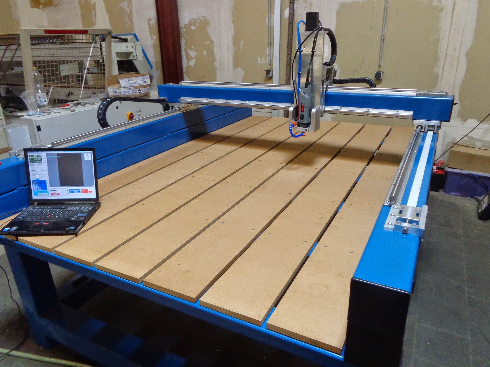

Zeby nie bylo ze nie wiem o czym mowie to ja to wymęczyłem tak :
Rozmiar jak u Ciebie, tylko Z sporo mniej.

Jak to sie nie da ?
- Posty: 8458
- Kontakt:
spol ty tam dałes łozyska anie rolki, wiec sie niespecjalnie dziwie na temat uciekającego paska na boki.
wszystko mozna wyregulować, nawet na rolkach bez pierscieni, ale z pierscieniami mniej pierniczenia, aha, paska nie napina sie jak strune, ale nie moze tez wisieć, jak za mocno napręzysz to zawsze bedzie sie w pierwszej kolejnosci wpieprzał na flanszę koła zebatego.
W ois podłuznej ja to rozwiążałem tak, że rolka dociska pasek do profila jak wyżymaczka, więc miejscowo pasek nie ma gdzie spieprzyc, więc przy duzych predkosciach przesuwu również - i to jest cały docwip na ten temat.
odnosnie zetki w tym wydaniu - co prawda dałem wałki 25 ki na całość, ale zetka podobna i zawisło na niej wrzecionko 7 kW, przy przeswicie belki 250, gościu obrabia te swoje polietyleny i aluminium
