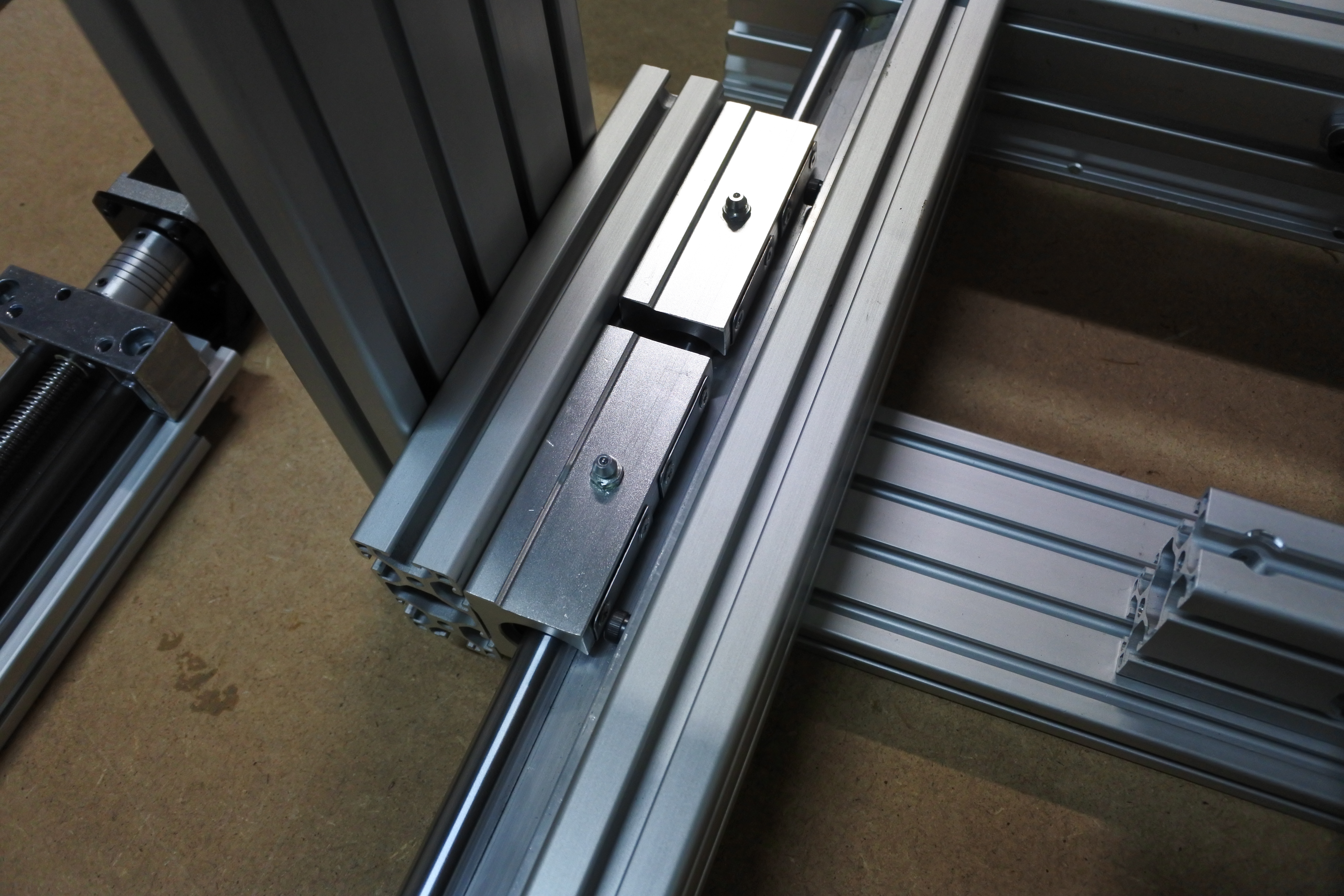

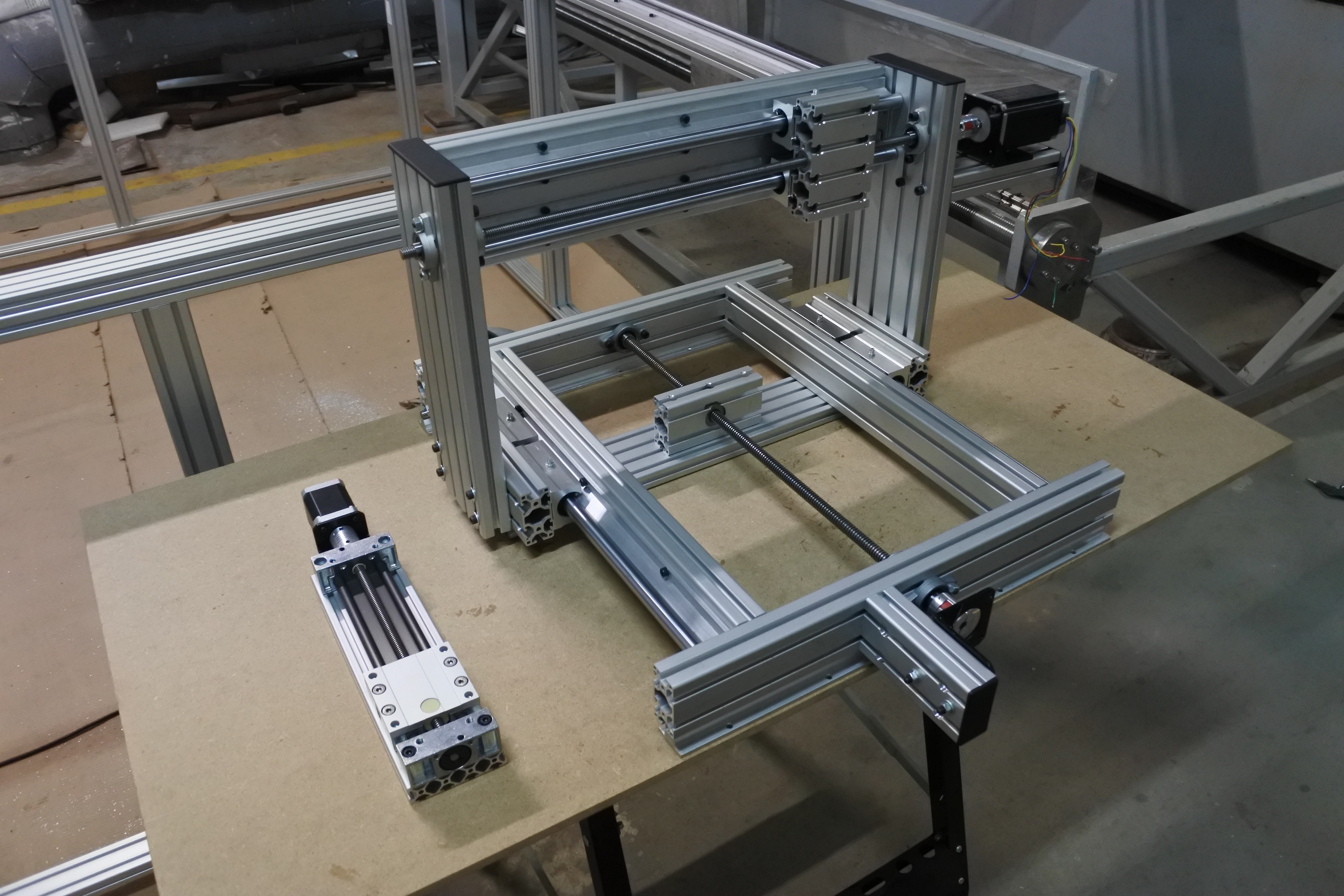

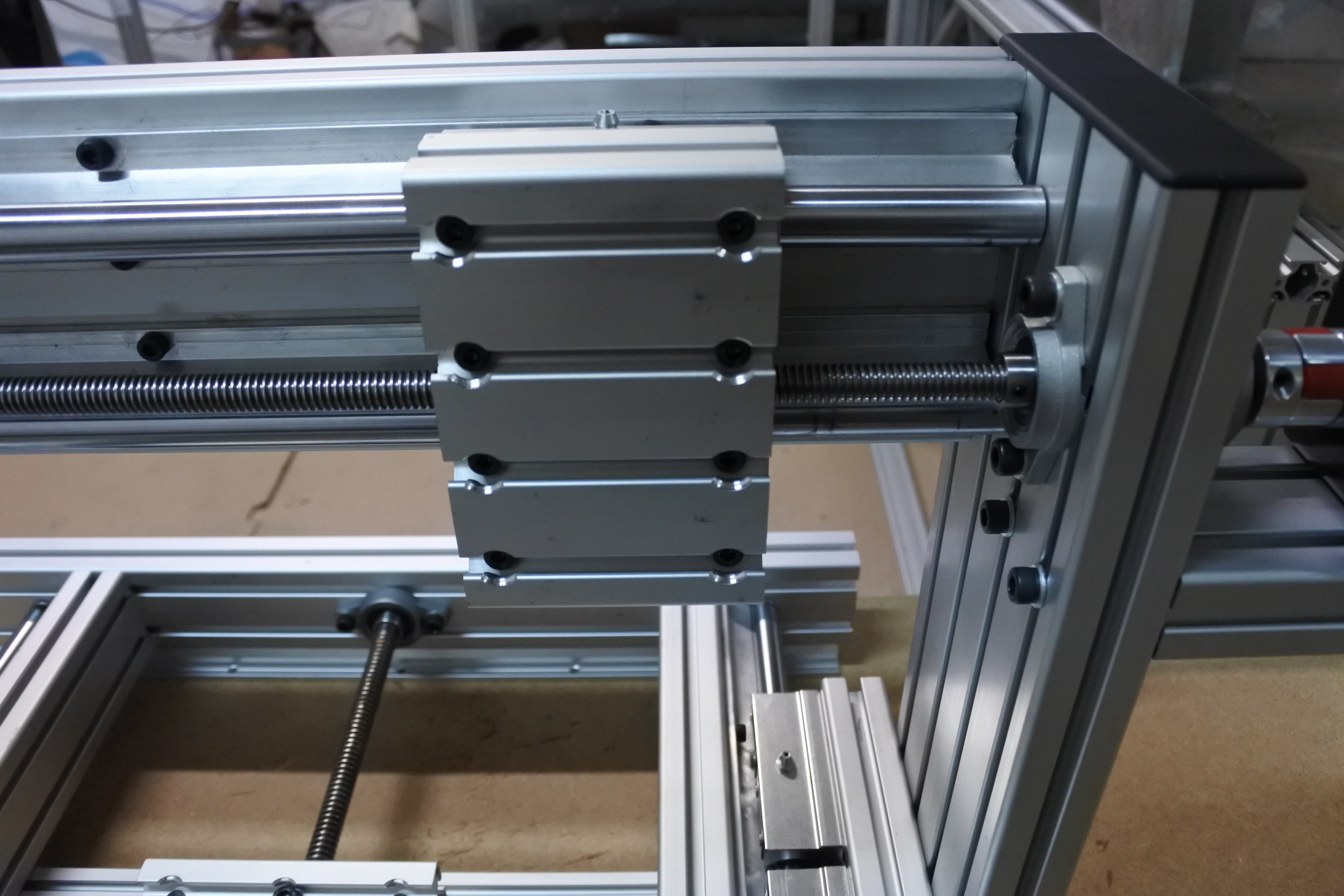

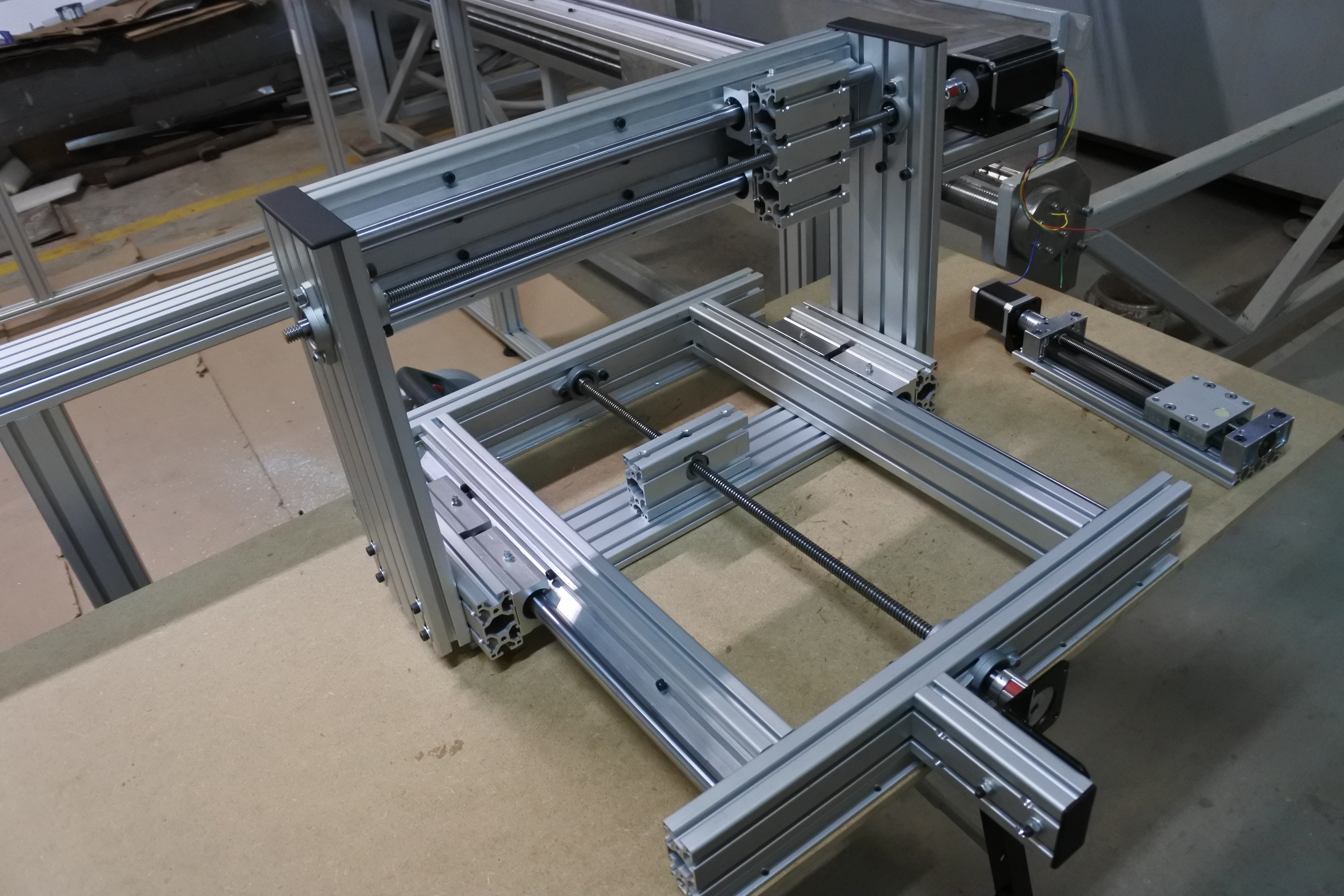

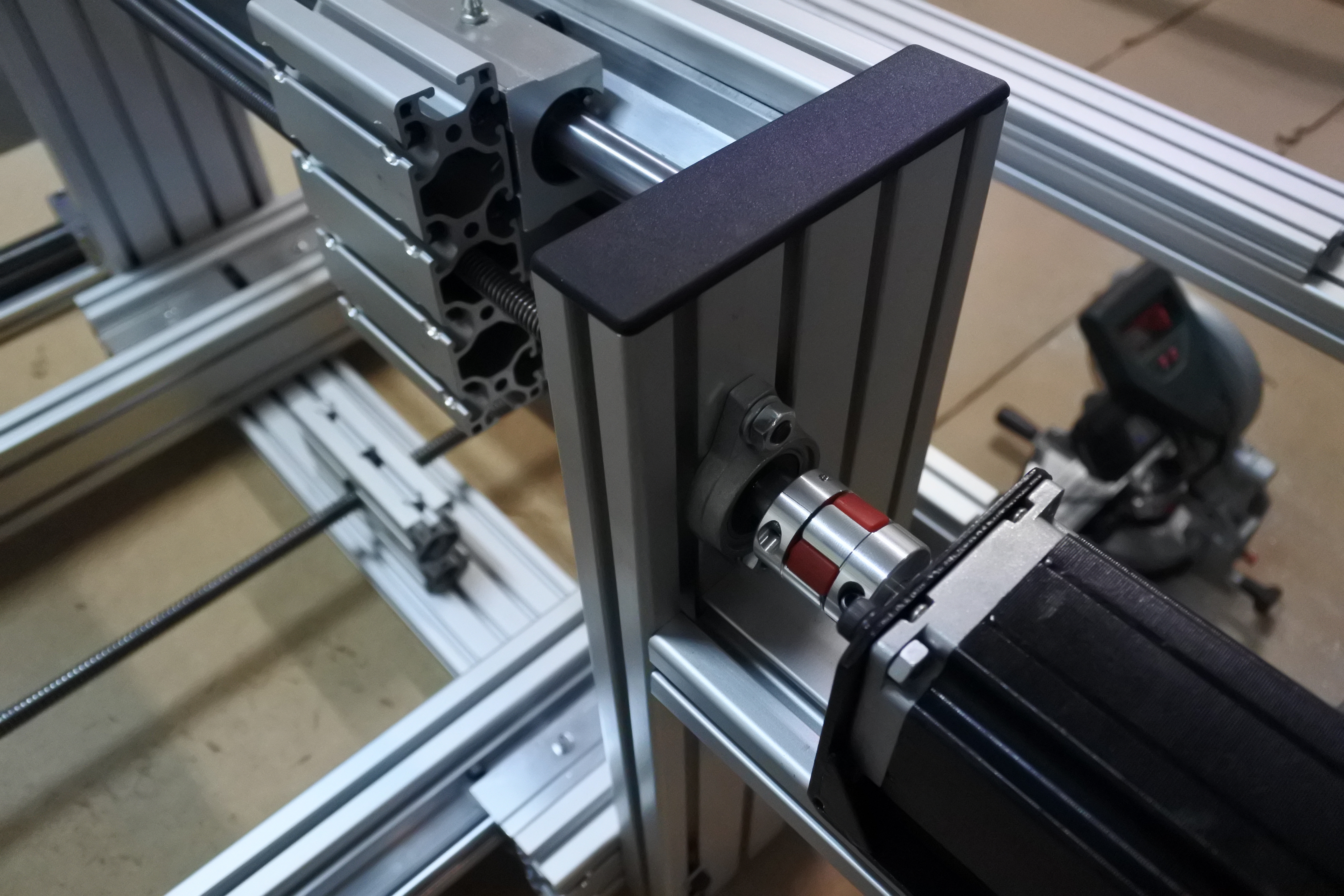

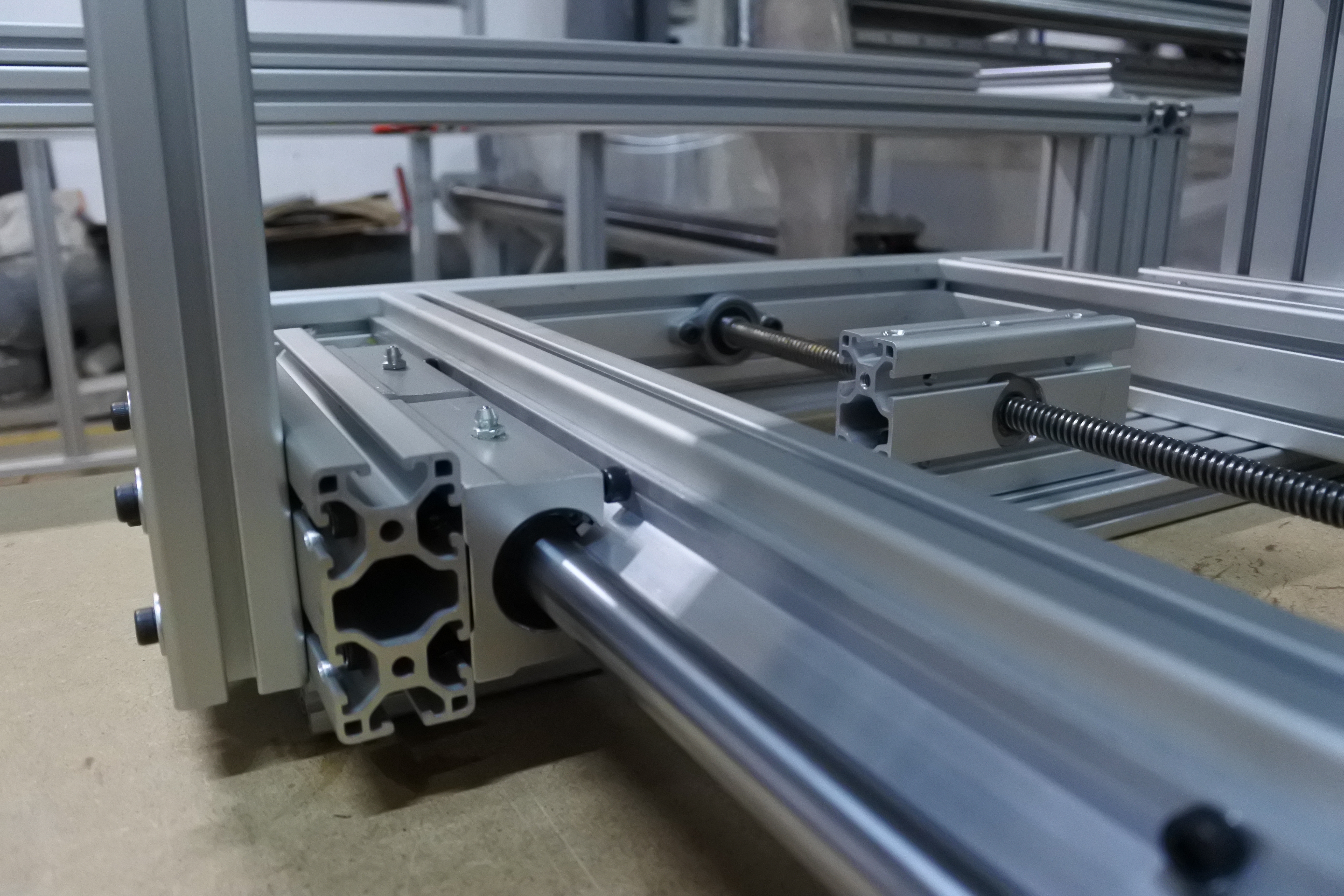

Przestawiam konstrukcje frezarki zbudowaną na profilach Item serii 6.
-prowadnice liniowe fi16 500mm.
-łożyska liniowe fi 16 w obudowie otwartej.
-napęd zrealizowany na śrubie trapezowej TR12x3, Tr10x2.
-nakrętka trapezowa zintegrowana z profilem.
-silniki krokowe6Nm.
-oś Z moduł liniowy firmy IGUS.
-sterowanie PikoCNC.
Tak wygląda podstawowy zarys tego zrobiłem, w dalszych pracach zaktualizuje wpis o nowe elementy.

Daj entery między obrazkami.
Te silniki to tak przyszłościowo, do większej maszyny? :shock:
