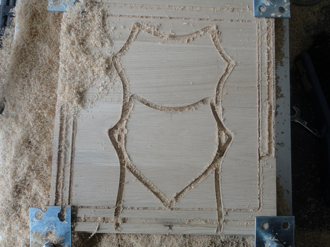

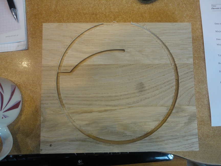

Witam kolegów!
Mam małą frezarkę ATMS 30x40. Raz na 10 - 15 prac maszyna głupieje. Oś Y zatrzymuję się ( w machu cały czas niby jedzie ). Po chwili rusza ale wtedy już zaczyna frezować w innym miejscu, w konsekwencji zaczyna frezować projekt w innym miejscu. W załączeniu 2 zdjęcia. Zrobiłem już format komputera, oraz wymieniłem przewód do silnika krokowego. Nie mam pojęcia co dalej z tym robić. Proszę o pomoc.
Dziękuje i pozdrawiam
Łukasz

Post napisał: bartuss1 » 11 gru 2015, 13:58
moze zwyczajnie zmniejsz prędkosci dla tej w osi w machu, a prędkośc obróbki rownież, bo skoro od czasu do czasu przychamowuje to znaczy ze korkowiec w pewnym momencie nie daje rady i gubi kroki

Post napisał: hexamito » 14 gru 2015, 10:07
Problem rozwiązany, przyczyna - port lpt, prawdopodobnie jakieś zwarcie lub coś podobnego. Podczas frezowania każda czynność wykonywana na komputerze - nawet proste otwieranie folderów powodowało zakłucenia w pracy maszyny. Wymiana komputera rozwiązała problem.
