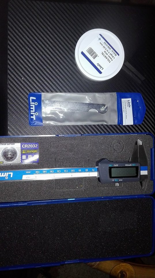

Dobra przechodzimy do bramy:) Bramę przykręcam 16 śrubami M10. Zostawiłem sobie większy luz na otworach aby móc kręcić nią w prawo i lewo:P przy przyjemnych pracach podczas ustawiania geometrii:) Zamówiłem sobie dobry szczlinomierz Limita, taśmę wzorcową 0,02 Limita i suwmiarkę elektroniczną bo obecna archaiczna. Taśmą zniweluje jakiekolwiek luzy, szczeliny. Mam nadzieję, że nie będe musiał.

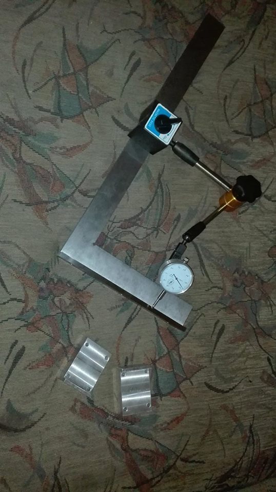

W nadchodzącym tygodniu planuję ustawiać geometrię już z wykorzystaniem kątownika klasy DIN 785/2, czujnika zegarowego, szczelinomierza i taśmy wzorcowej:) Zdam relację z ustawień:)

Post napisał: szyrox4400 » 06 gru 2016, 21:25
UPDATE:
Narzędzia pomiarowe. Teraz będe mógł z czystym sumieniem wziąć się za geometrie:)
