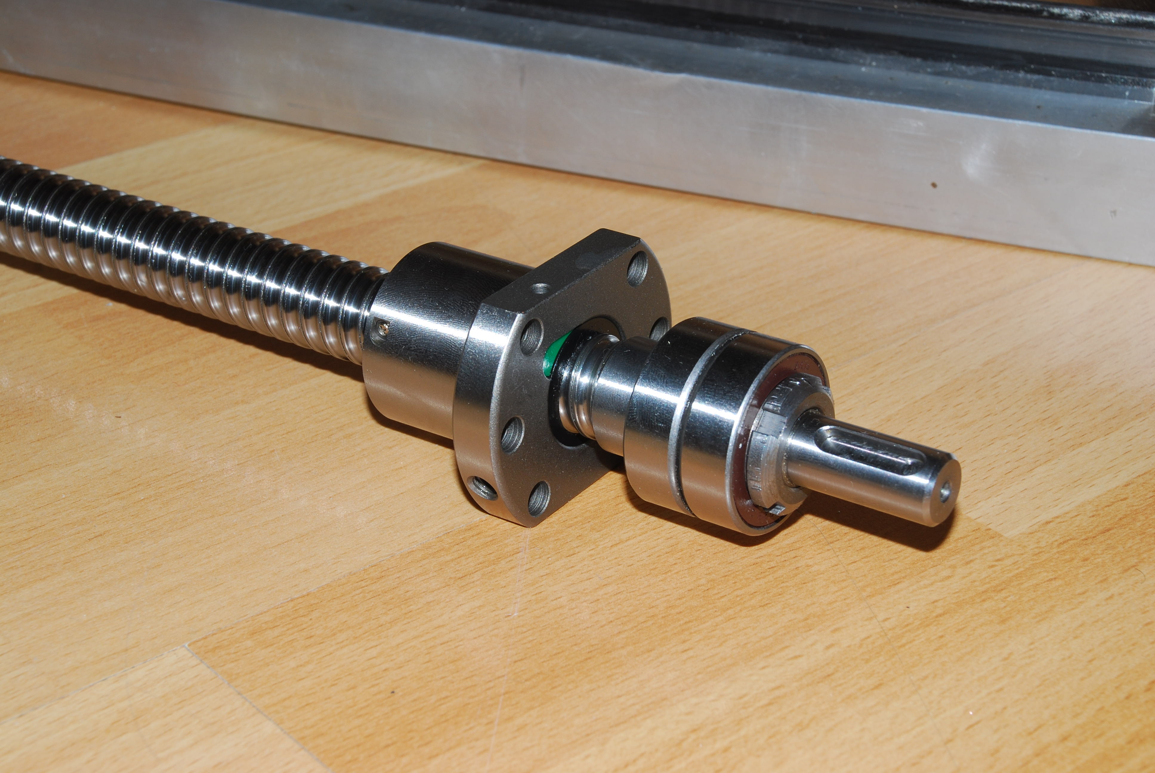

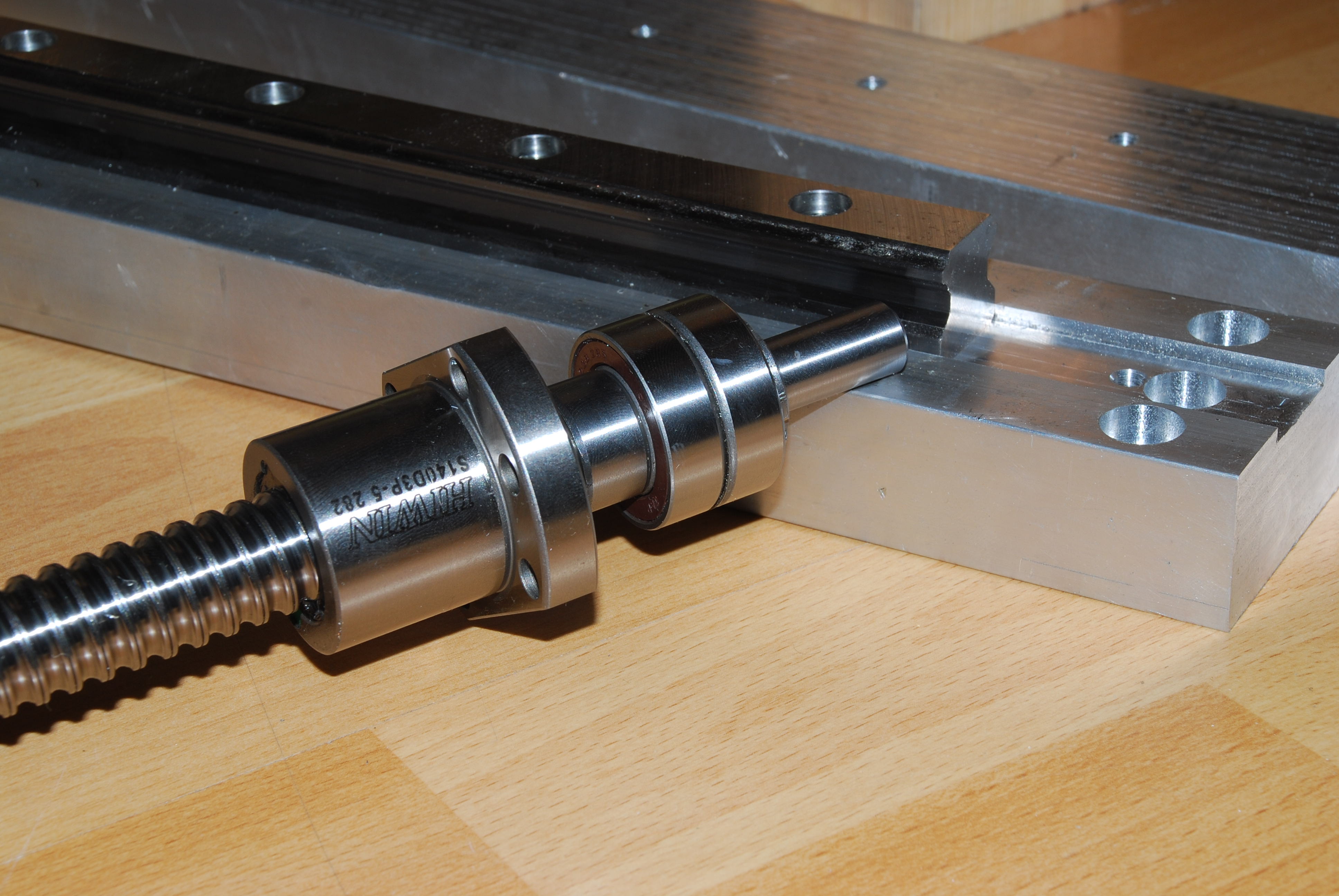

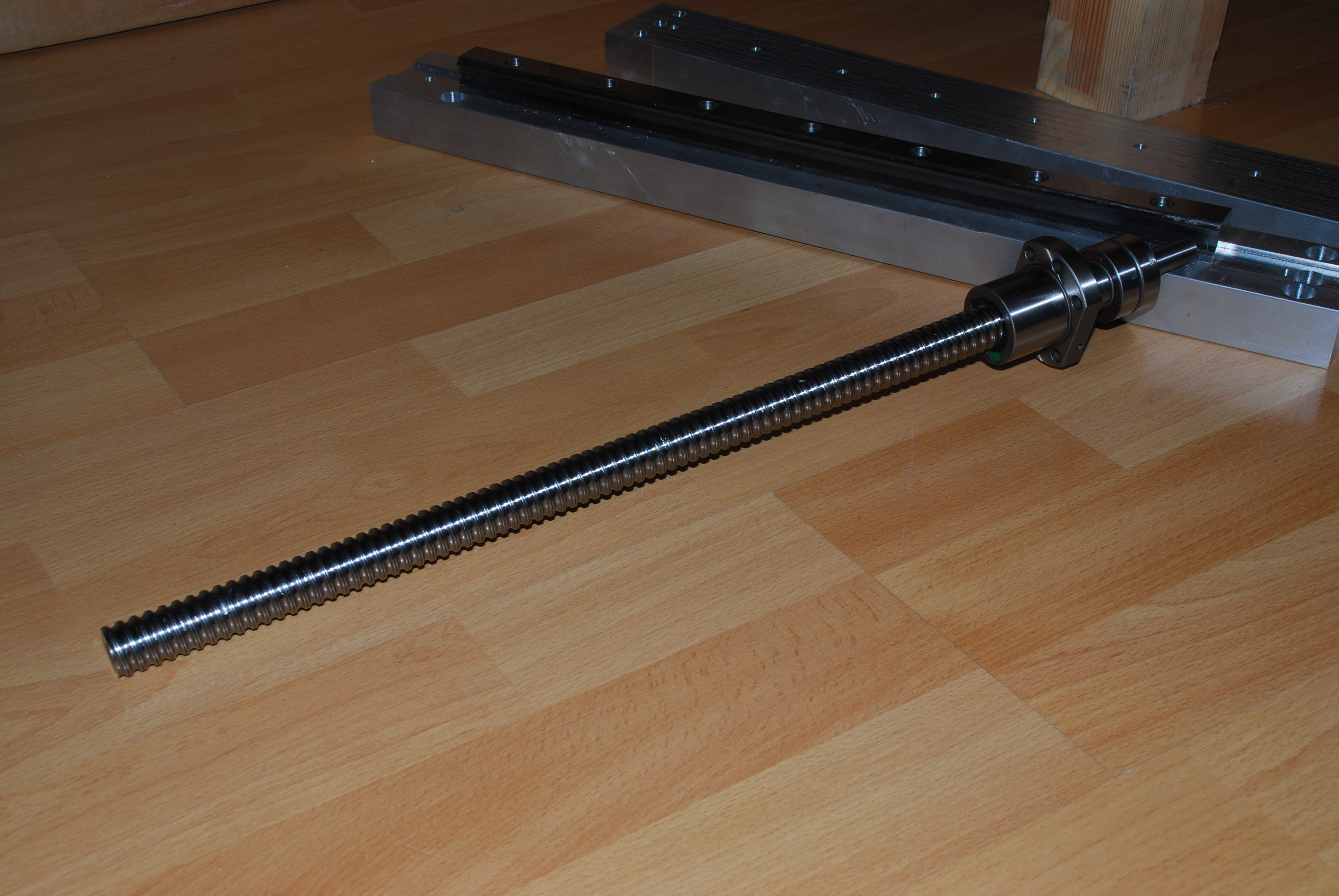

Zaczynam powoli kleić swoją mała frezarkę z tego co nazbierałem.
Jak widać na załączonych fotach śruby kulowe HIWIN 20x5 L500 mam zatoczone tylko od strony napędowej.
Jak myślicie, czy robić podtrzymkę od strony niezatoczonej czy to olać :?:
Rozsądek mówi żeby mimo wszystko podeprzeć wiszącą stronę ale to troszkę komplikuje sprawę bo musiałbym śruby zatoczyć a tego byle kto nie zrobi tanio i dobrze...
W grę wchodzi wytoczenie tulejki i wciśniecie jej na koniec gwintu tylko ze to też żeby miało sens trzeba było by zabrać dość dużo zakresu roboczego który dla mnie jest cenny...
Ktoś kiedyś rozgryzał temat?
Tulejkę w razie czego mógłbym zrobić z 1 zamocowania więc wyjdzie osiowo, ale jak będzie po nasunięciu na gwint?
Najprościej byłoby odpuścić i zostawić jak jest - bez podtrzymki... hmm.. :?:

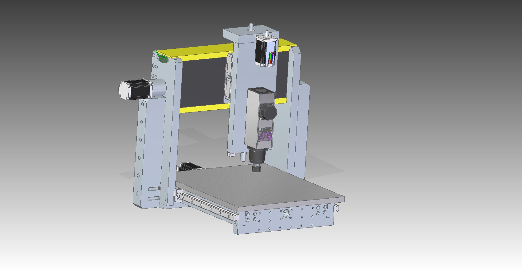

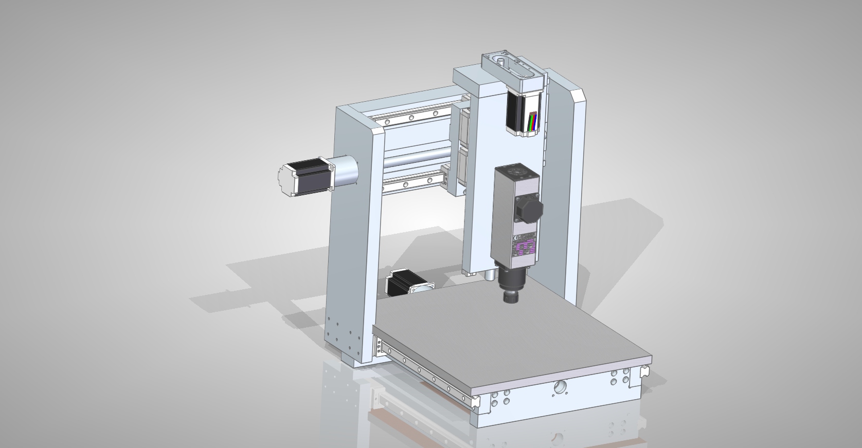

Wrzucam też projekt który na bieżąco zmieniam (choć pewne elementy podstawy już frezuję), więc konstruktywna krytyka wskazana :razz:

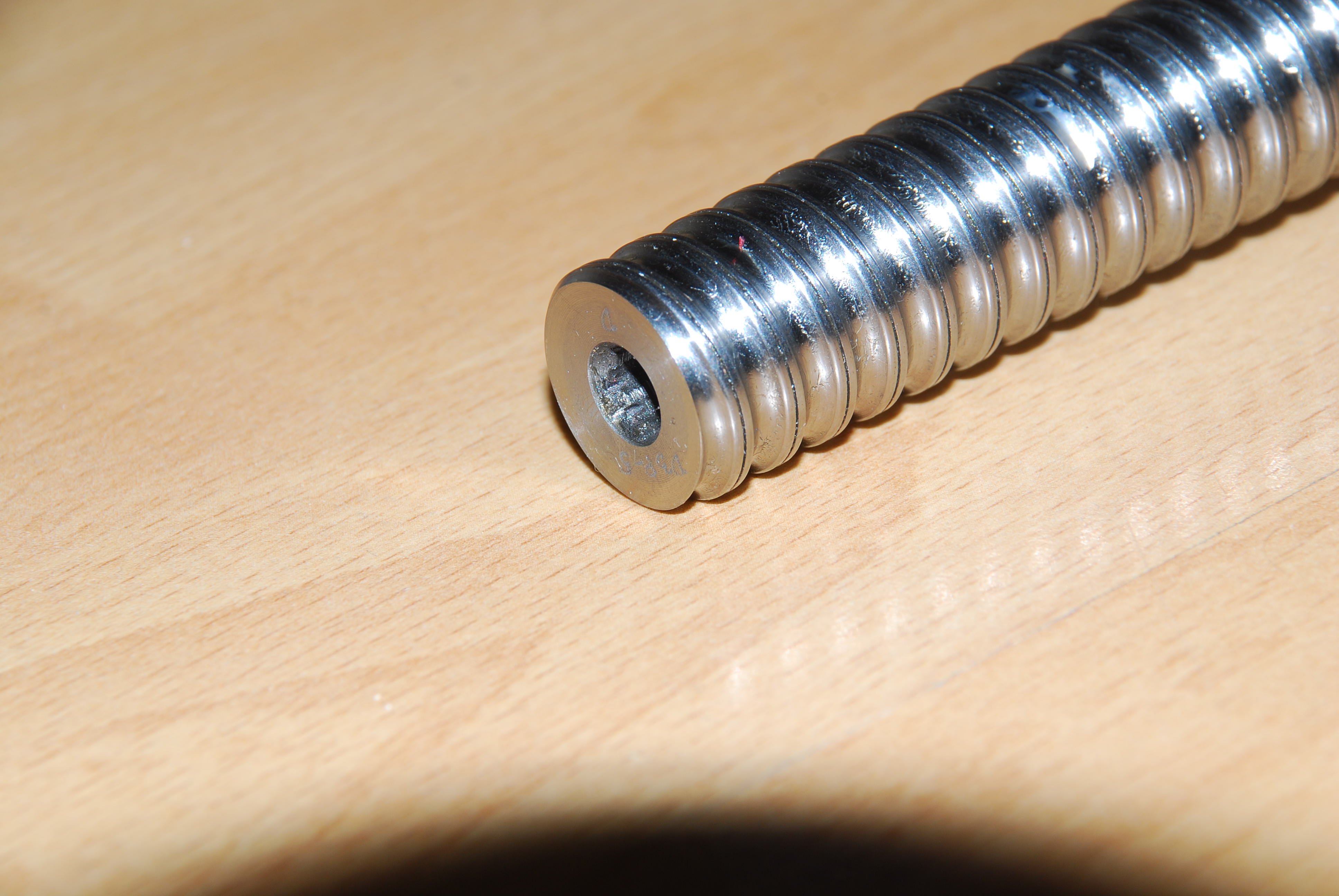

Na zdjęciu widać, że śruba ma zrobiony otwór w niezatoczonym końcu, dotocz tulejkę która będzie pasować do środka tego otworu i dorób do niej jakiś mały blok łożyskowy. (Np z obudowy do łożysk liniowych)
Moim zdaniem konstrukcja z ruchomą bramą przy takim polu roboczym jest bez sensu, nie lepiej było zrobić stałą bramę?
Jeśli nie ma kolega jeszcze zakupionych wózków to radziłbym kupić przynajmniej jeden komplet z kołnierzami i przeprojektować trochę krzyżak, oprócz tego że będzie mniejsza dźwignia w osi Z to łatwiej
będzie złapać geometrię przy montażu. (kąt pomiędzy Z i X)

Otwór na końcu śruby nie jest do końca otworem :mrgreen:
Na zdjęciu tego nie widać ale tam jest wytłoczone miejsce na klucz imbusowy... i nie do końca w osi co w sumie mnie trochę dziwi ale to nieistotne bo służy tylko do przytrzymania śruby podczas kasowania luzu nakrętką. Otwór odpada..
Wózki już mam wszystkie bez kołnierza i inne nie będą
Nie rozumiem
Czego nie mają wózki bez kołnierza, co posiadają wózki kołnierzowe?
Chyba że masz na myśli projekt krzyżaka... :?:
Każdy wózek ma bazę referencyjną a krzyżak jest z jednego klocka alu więc z geometrią nie powinno być problemu.
Wózki kołnierzowe upraszczają projekt krzyżaka natomiast z zasady są szersze od zwykłych w tym samym rozmiarze (często nawet szersze w rozmiarze niżej) co wiązałoby się z powiększeniem krzyżaka i zabraniem pola roboczego.
Ciężko upchnąć wózki 25 i śruby z nakrętkami 20x5 w krzyżaku 170x200 -udało się :wink:
Dlaczego ruchoma brama?
Moja obecna maszyna ma pole robocze 500x500 dlatego postanowiłem zbudować o własnych siłach coś jeżdżącego.
W kolejnym etapie poskładam z profili konstrukcyjnych długą a wąską ramę (1500) + napięty gwint kulowy, dorobię mechanizm napędzanej nakrętki i niewielkim kosztem strzelam 500zł (nie licząc blachy na stół) uzyskam pole robocze 300x1300mm.
Czasem chciałbym obrobić coś długiego i nie ma czym stąd taka myśl.
Uzyskanie tak dużego pola roboczego stosując inny rodzaj konstrukcji wymaga niestety obróbki siłą rzeczy długich elementów a zlecać to komuś to wiesz jak to bywa... kasa, czas, proszenie się...
Profile grubościenne powinny być proste więc odpada wszelka obróbka :grin:
Mocno to wszystko przekombinowane ale wieczory są długie więc rysuję co nieco na sto sposobów :razz:

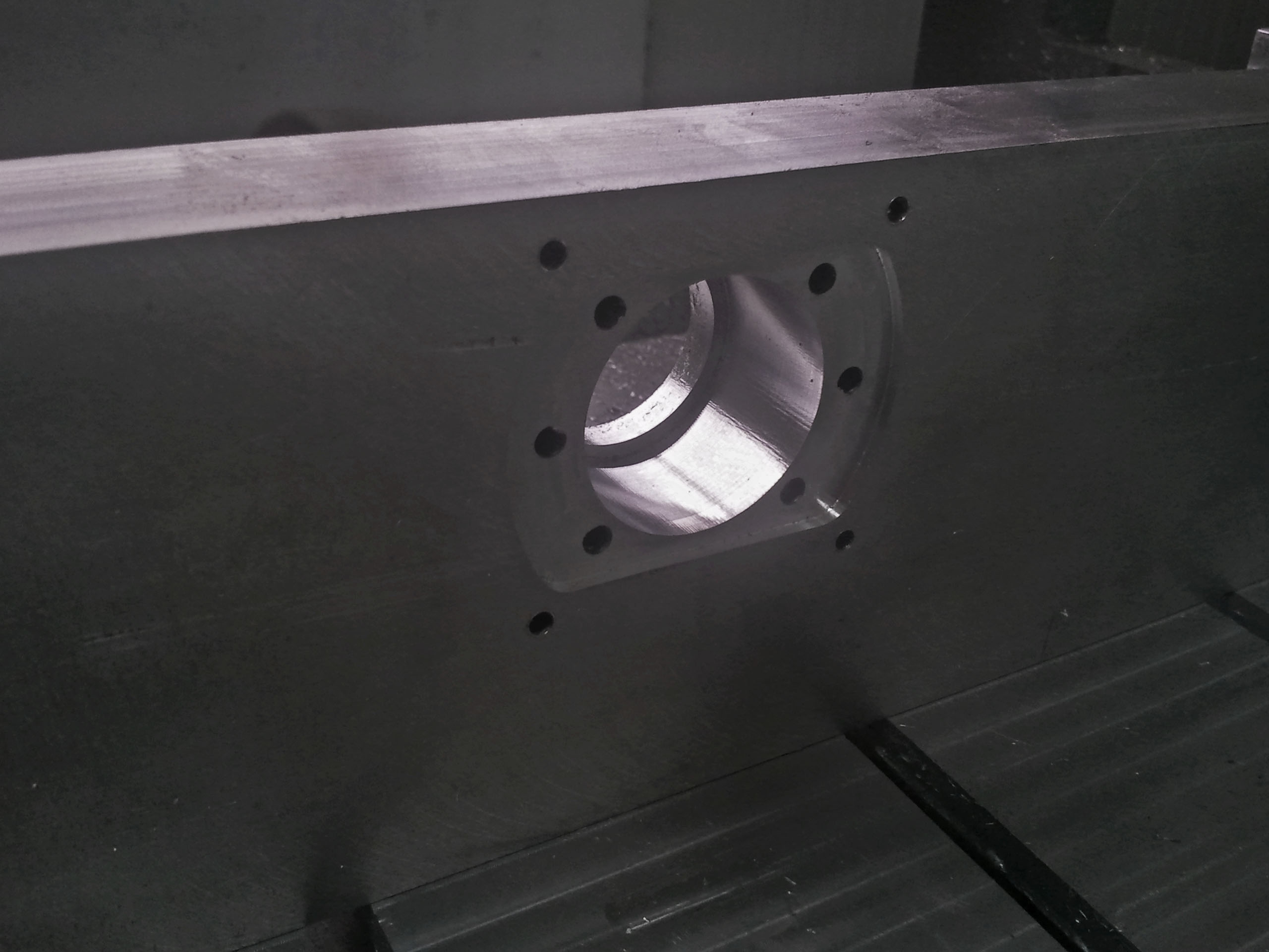

Relacja z placu boju :wink:
Po osadzeniu śruby w gnieździe stwierdziłem że robienie podtrzymki jest jednak zbyteczne.
Otwory zrobiłem z obu takie same więc nie ma stresu, gdyby się jednak okazało że będzie potrzeba to się zrobi.

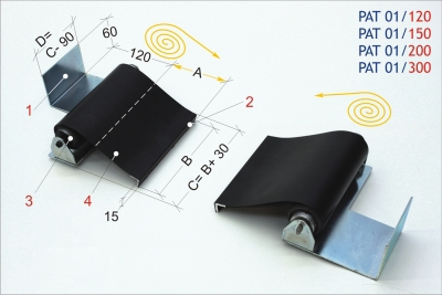

Stosował ktoś kiedyś roloosłony :?:
np coś takiego:
Z racji ze jeszcze nie mam zrobionych boków i belki , rozważam wkomponowanie takiego ustrojstwa co by się napęd nie syfił.
Drogie takie cudo :?: Działa :?:
Osłony harmonijkowe zajmują trochę miejsca po złożeniu i chyba nie uda mi się ich tutaj wcisnąć.. :evil:

Jeśli będzie miał kolega dobrze zrobione bazy to rzeczywiście nie będzie problemu z ustawieniem kąta pomiędzy osi Z i X. Nie mniej zrobienie baz dobrze nie jest takie proste jako że wymaga to prze mocowania detalu. U siebie w krzyżaku zrobiłem bazę dla wózków w osi X a wózki w osi Z miały lekką regulację i za pomocą czujnika zegarowego i kątownika maszynowego mogłem ustawić z dokładnością do 0.01. (+ niedokładność kątownika)
Z mniejszą dźwignią miałem na myśli, że mógłby kolega wtedy przeprojektować krzyżak wózki z kołnierzem można przykręcać od spodu.
Powodzenia w budowie :smile:

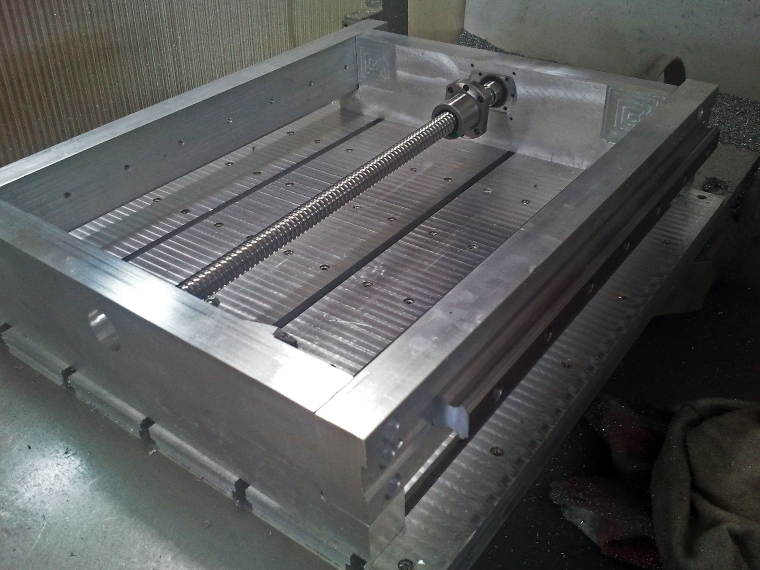

Post napisał: numell » 29 paź 2015, 22:39
Podczas frezowania baz, krzyżak będzie ustawiany na czujnik więc raczej nie ma się co stresować... Zobaczymy...
Tymczasem projekt troszkę zmieniłem pod wspomniane roloosłony aczkolwiek cena ich jest porażająca... 800zł :shock: Trzeba będzie coś wymyślić bo widzę że nikt nie chce pomóc w tym temacie :???:
A tutaj na szybkiego pomiar równoległości prowadnicy względem podstawy maszyny (obróbka kluczowych płaszczyzn jest pomocna w późniejszym etapie ustawiania geometrii).

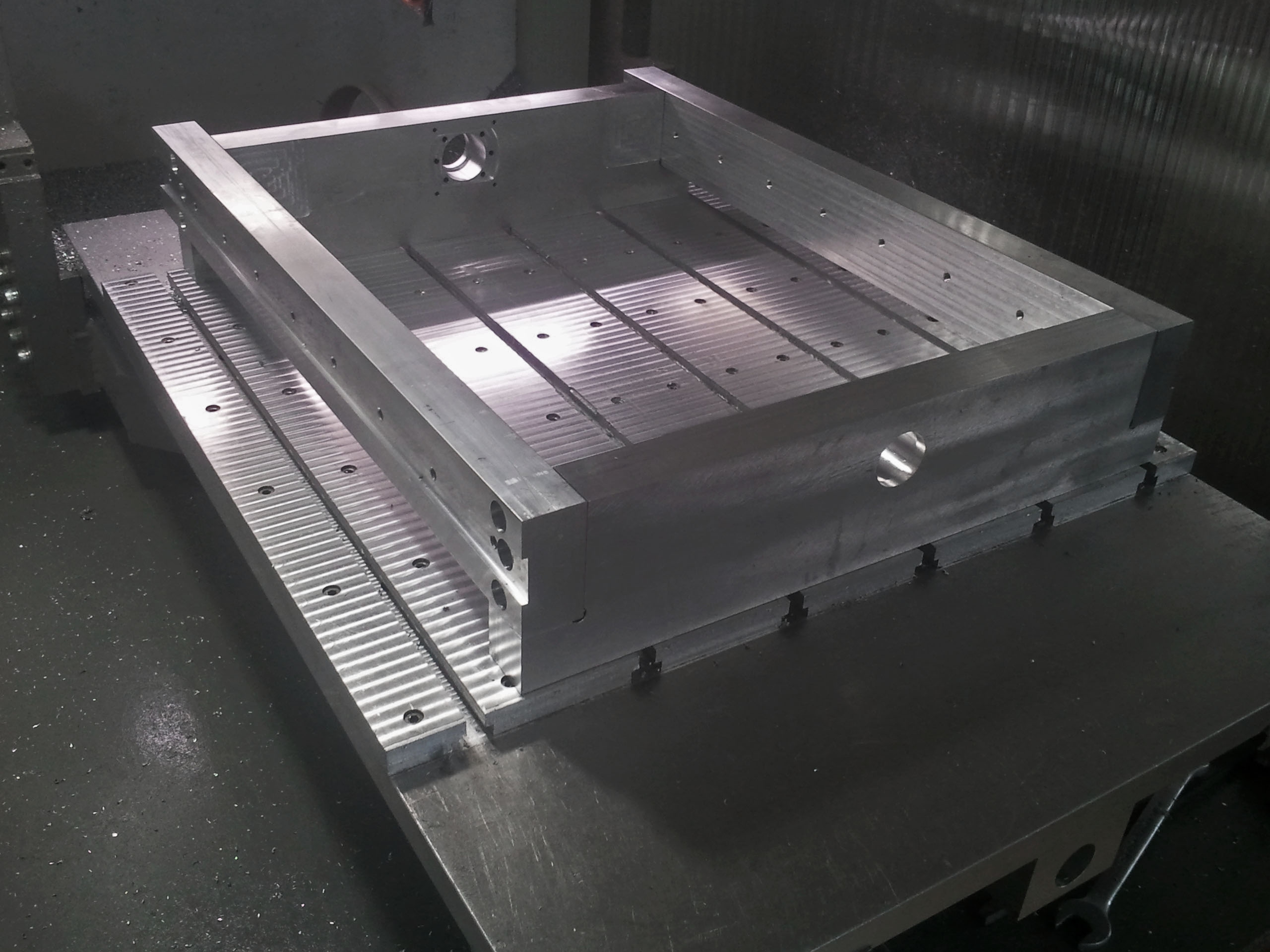

Post napisał: numell » 14 lis 2015, 22:20
Nic się tutaj nie dzieje...
A spod wrzeciona wyskakują gotowe elementy :P
[youtube][/youtube]

Powoli w coś tam się dzieje choć czasu niewiele. Może jutro uda się zamontować śrubę Y i poskręcać cała belkę która póki co na sztukę skręcona...
Troszkę za głęboko wpuściłem sobie belkę w boki i chyba muszę odpuścić pogłębienie pod łby M8 :cry: trudno na poczet sztywności niech sobie wystają łby nikomu to nie przeszkadza - jedyne co to nieestetycznie wygląda.
Wióry prędko nie polecą.
Powoli a dokładnie ...
Jutro postaram się zrobić sensowniejszy pomiar sztywności/wiotkości bramy względem podstawy a nie jak ostatnio - "robisz to źle" :mrgreen:
